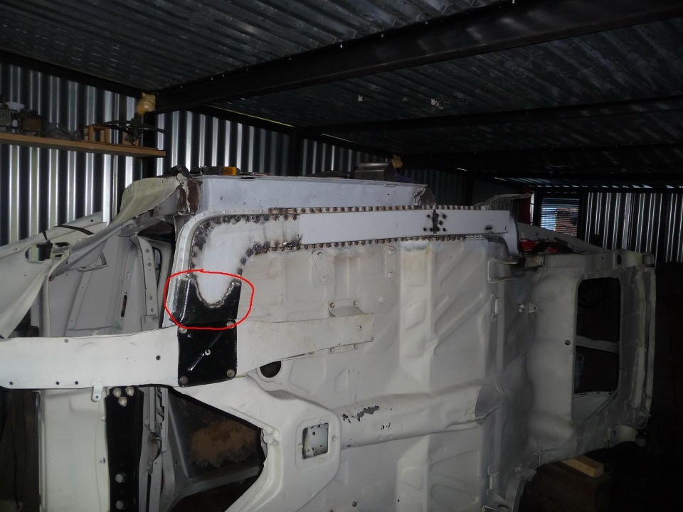

У моего трагическая судьба, его пескоструили три раза, потом я его вроде забрал, но где он сейчас-хз. Все перерыл, найти не смог. Поэтому ищу, может кто донора пилит, или распили уже.
Фото для наглядности:
Только на фото левый, а мне нужен правый, но сути это не меняет.

сделай его сам - не сложная деталь )
металл 4-5мм ..самое сложно полукруг вырезать ) остальное просто )
Я брал размеры с остатков старого + размеры сапога + размеры короба )

ну .. деталь редкая )

Да, года три-четыре назад доноров пилили\продавали довольно часто, а сейсас доноры видимо заканчиваются. Может найдется. Обидно-на нем номер шасси был цел.

я не совсем понимаю как его снять ... он вварен в сапог наглухо по окружности...
да гниет знатно...
если он цел - тогда авто будет не донор ... если конечно не доки .... ну это то что я встречал

Его только болгаркой отпиливать. По поводу остального я с тобой согласен, но вдруг.

Если чо , он приварная часть к номеру шасси.
Потому ищи шёпотом.

Собираюсь пилить,но до этого места ещё далеко......Да и понять надо с чего правильнее начинать распил.....

Скинуть лонжероны и отпилить болгаркой весь кусок, хотя если машина уставшая, он отвалится сам.

Понятно.....Но, мотор пока не снял -чтоб до лонжеронов добраться.....Хлопотно его оказывается "выдирать"....

Снизу помоему разглядел эти штуковины ....Не вижу только-они приварены должны быть?

Мотор , ещё не снимал....Хлопотное дело однако......Решил с "хвоста начинать пилить ибо места даже в гараже нет совсем -куда бы его можно было поставить(...Да и народа -толпу надо собрать чтоб вытащить его.....(

Усилитель можно отпилить не вынимая мотора.

Что -то ещё не представляю -как к нему заползти .....? И пилить так -что лонжерон не испортить и не смялась конструкция..... У меня нет подходящего -чем можно укрепить опорные точки -прежде -чем под такую тяжесть заползать(

Машина не сложится, если отпилить усилитель. Я помню спиливал их не домкратя машину, болты лонжерона открутил и снял квадратную пластину.

Понял....На днях по пробую...
