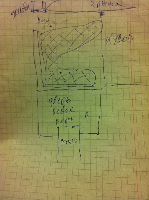

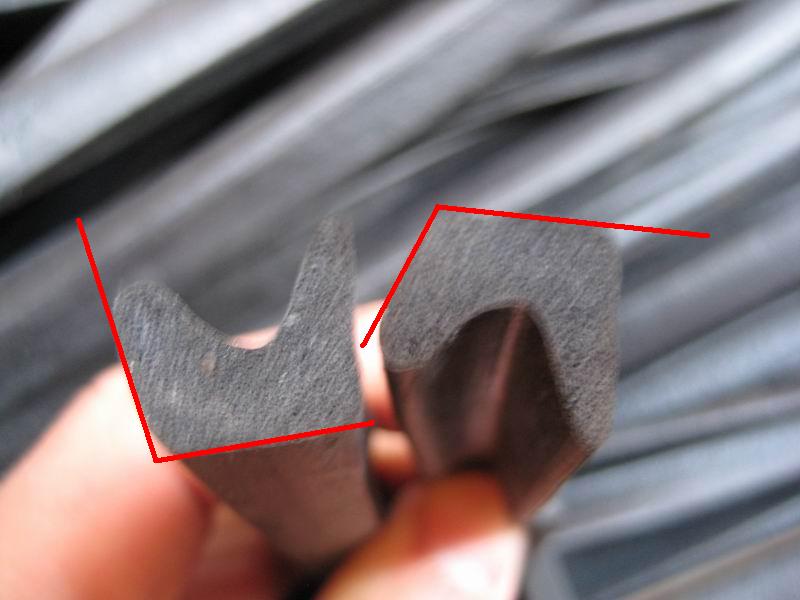

Просто нашел два варианта.. 1 viewtopic.php?f=17&t=8828 Миша SMW писал,но у него плоскости наклеивания другие.. меньший бортик приклеивается,может высокий бортик клеить ? У меня уплотнители такие же как на фото с красными линиями.

маленьким, что бы вода стекала.

понял,маленький на клей и плоскость..

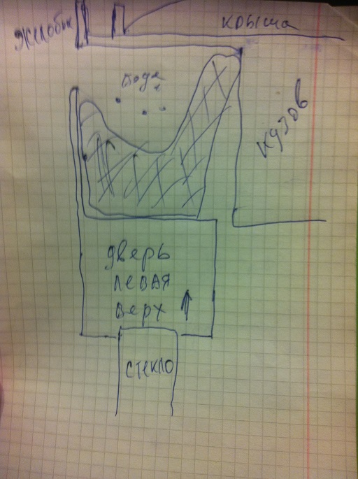

Фото и схема не совпадают.Вчера другая же вроде была схема...

я смотрел с боку в другом разрезе . но взял потом крышу пририсовал и вышло по другому.

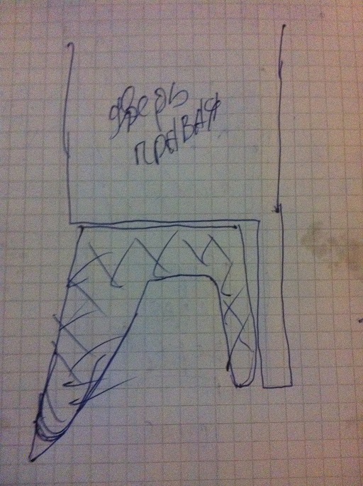

На фотографии где уплотнитель на двери он приклеен не так.

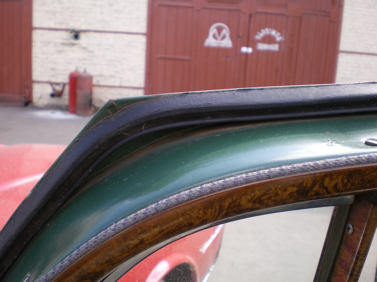

Странно, но оригинальный уплотнитель пока никто не разместил. Добавим.
P. S. Надеюсь старина Джек не против.

Уже три варианта... с оригинальным все понятно,вернее совсем не понятно ) получается оригинальный был симетричен ?

Андрей,оба рисунка разные,был еще третий в самом начале тоже другой. Какой из вариантов правильный ?)

вот также в разрезе.
15 858
8 966
как на втором, вид дверь левая передняя в разрезе по середине смотрим со стороны капота.

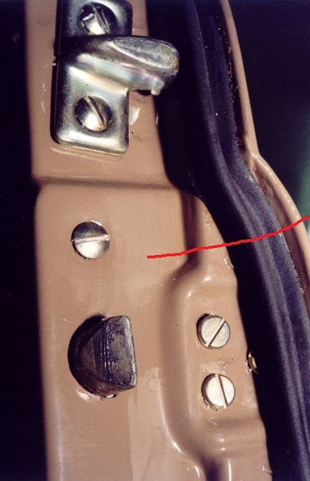

Алексей, на эскизе viewtopic.php?f=17&t=8828#p122377 все хорошо видно.
Уплотнитель двери клеится по периметру двери. На двух участках - на передней двери в районе передней стойки кузова и на задней двери в районе средней стойки кузова, уплотнитель клеится к торцу двери. На остальных участках клеится вдоль кромки.
