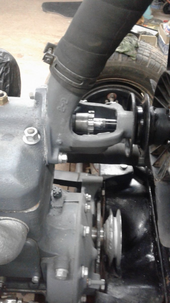

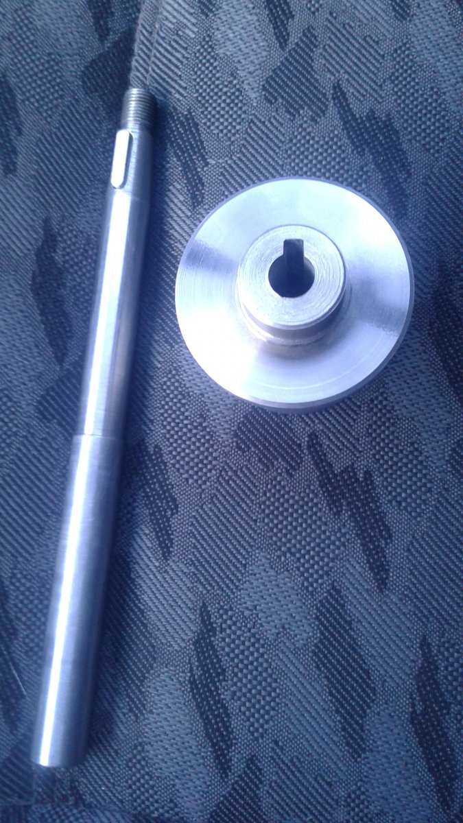

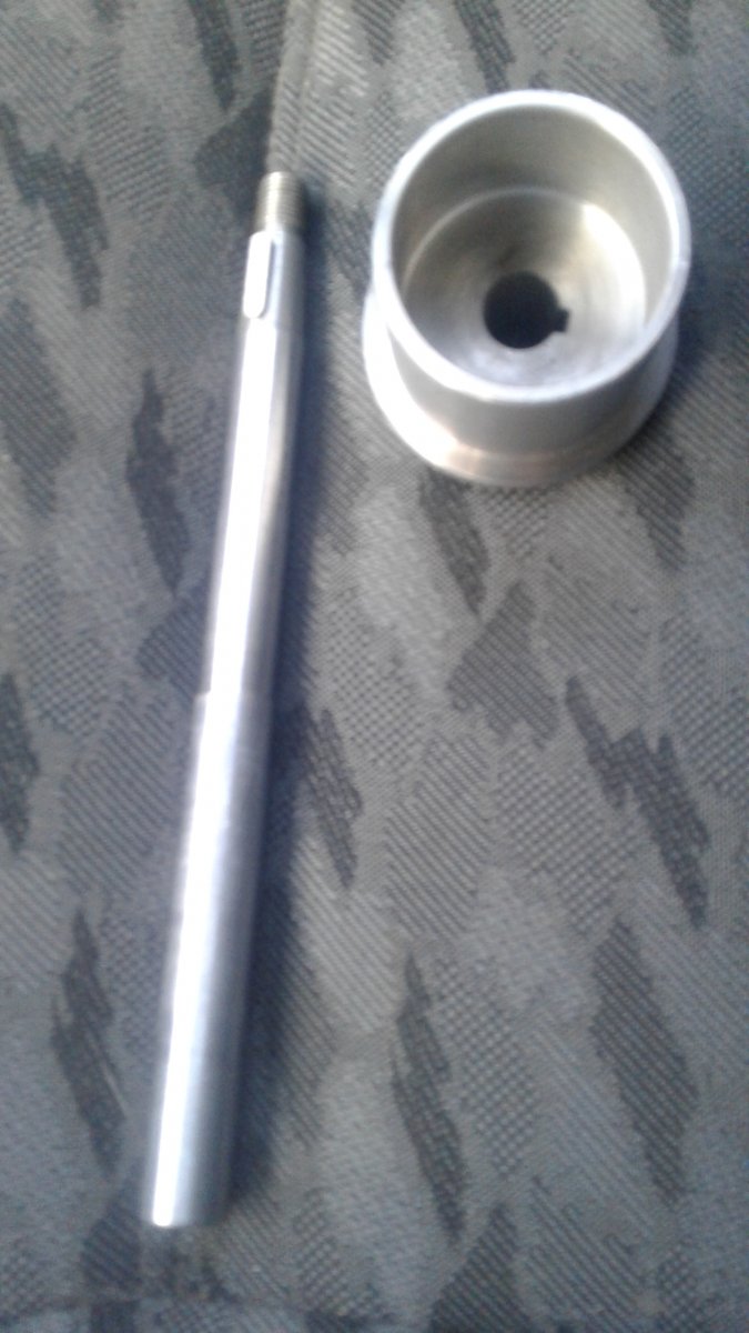

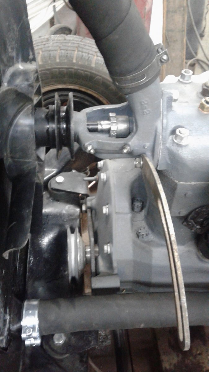

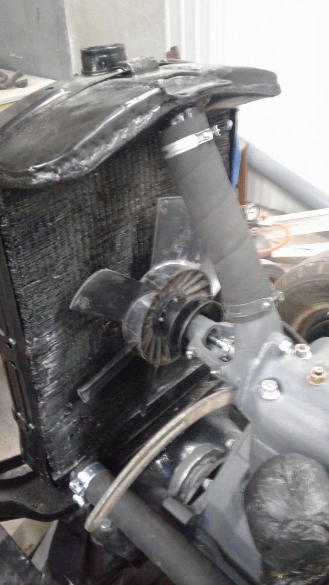

Всем здравия! Подскажите, какое применялось уплотнение под корончатой гайкой на вал помпы ГАЗ М-1? Установил резиновое кольцо, но при затяжке корончатой гайки зажимает вал, и он тяжело крутиться. Ослабляешь гайку - она болтается.
All21
05.05.2017
54
13
Сантехническая каболка ( веревка из асбеста, пропитанная какой-то смазкой).
