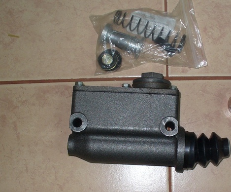

Главный тормозной цилиндр. Есть родной, неставленный, но думаю, внутрянка на выброс, есть ли смысл купить новый уазовский и просто переставить всю внутрянку, или это неоправданный риск? Просто родной модный, с набитыми каталожными номерами)

5. ГТЦ разобрать старый, промыть в спирте, если зеркало живое использовать, ремкомплекты есть в магазе, называются ремкомпекты для ГТЦ ГАЗ-24 и ГАЗ-53. Китайский вроде не намного хуже, сам сказать не могу, не ездил.

Китайский ГТЦ юзаю несколько лет, проблем нет, недавно поменял манжет и клапан по причине естественного износа. Крышка правда гамнще, резьба под пробку быстро срывается если сильно тянуть.
