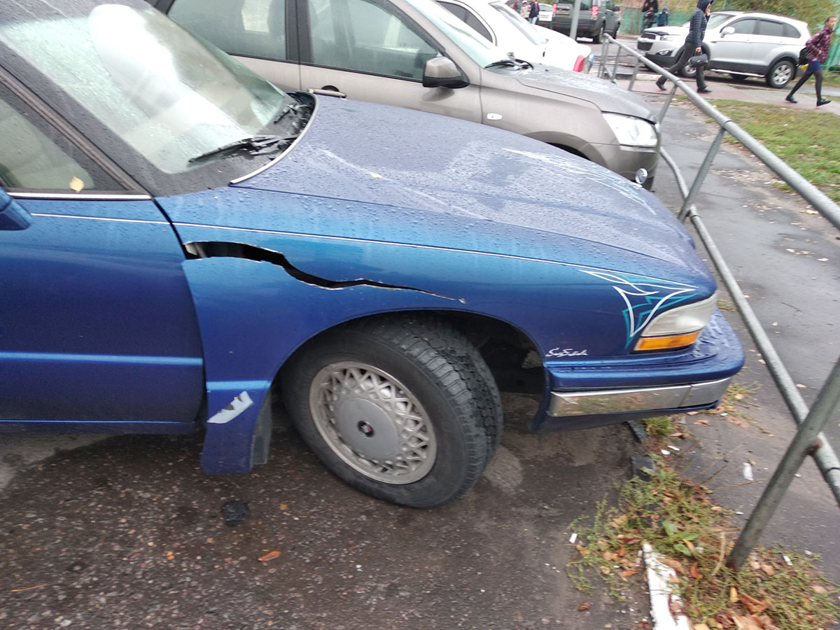

Такое чинится?
7 442
2 400
Или только замена?
4 071
5 565
Пластик ? Чинится конечно

Крыло стеклопластик?
Как мне кажется:
1. "Сшить" воедино разрыв.
2. Наложить снаружи и изнутри слои стеклопластика.
3. Выровнять- зашкурить, зашпаклевать и т.д.
4. Загрунтовать и покрасить.

Чинится.
Снять крыло.
Соствковать трещину. Наложить шину по отвертиям крепления.
Зачистить изнутри вокруг трешины лепестковым диском и склеить стекловолокном.
Снаружи если захотите, то можете боди софт заровнять и покрасить.

ОК, спасибо всем, успокоили.
Куда в Москве податься, чтобы это сделали за деньги?

а я добавлю скепсиса. Посмотри вначале возможность купить б/у, ибо пластик не металл, в кривых руках усадка и трещины возникнут запросто через месяц- два. Нормальное крыло просто покрасить и заменить, а тут мое мнение, лучше делать ремонт только при полном отсутствие варианта замены.

На профильном форуме уже разместил объяву о поиске крыла. С течением времени, покупка донора становится все более и более оправданной... Бампера, трим, теперь крыло.

Могу сделать 89684526363 Михаил

История умалчивает. Вечером оставил целую, утром нашел с трещиной. Место проходное, камер нет. На удар другой машиной не похоже, пострадало только крыло, на "пнули ногой со злости" тоже -- никакой вмятины не осталось. Для "лопнуло от заморозков" погода слишком теплая.

Поэтому крыло уже сдано в ремонт. Остается ждать, надеяться и верить.

Выражаю искреннюю благодарность Михаилу Moicha. Крыло заклеено и покрашено. Сегодня поставилось на место. Фото пока нет, ибо до мойки еще не доехал.

Всегда пожалуйста . Крыло можно полернуть после установки на машину.
