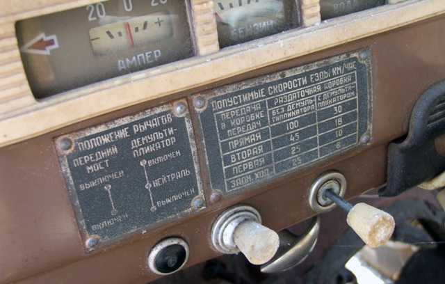

    Добрый день. Подскажите, пожалуйста, размеры табличек с режимами работы агрегатов трансмисии, которые находятся ниже панели приборов. Заранее спасибо.

    Я думаю, что размеры вряд-ли кто даст ну если только на своей М72 замеряет. Можно как вариант отталкиваться от размеров приборов на фотке.

    А зачем7 табилчки новоделают, купи да ставь )

    С выходных дам,по центрам отверстий,и периметру.

    Спасибо, буду ждать....

    Пока по центрам отверстий,так как демонтированы.А ввиду отсутствия мастера знающего где заныканные им таблички для сохранности!,размеры таковых будут попозже :D
    По центрам монтажных отверстий:
    54мм х 48мм- малая
    94мм х 48мм-большая
    Продолжение следует..

    Спасибо Юрий... жду продолжения....
