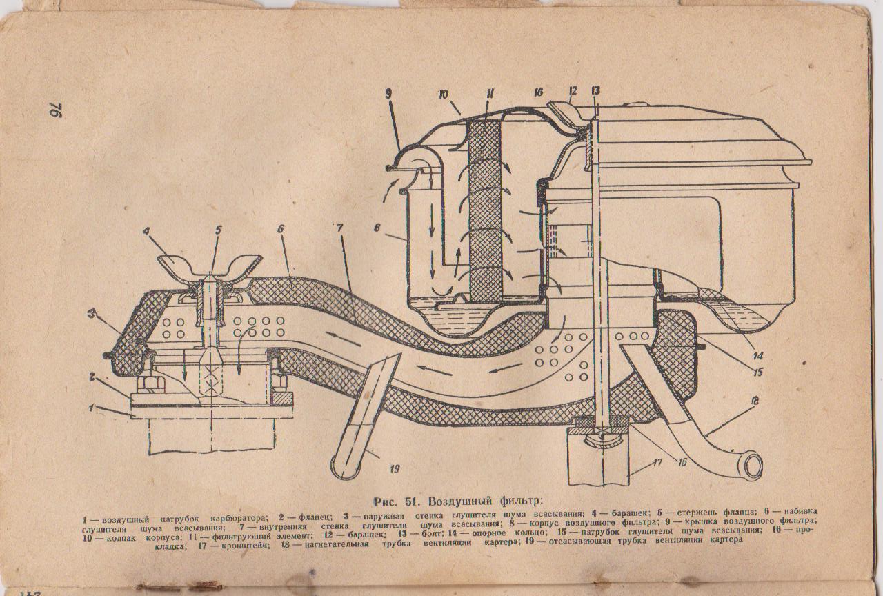

И в "49"-ом же наверно есть и деталировка раннего воздушника? А в "55"-ом еще тельняшка нарисована, а есть каталог с "улыбкой"?

Кирилл сказал(а):
Krest сказал(а):
Первая серия -- миф и легенда :) А по второй каталог есть.
Но каталог же 49 года есть, он от какой серии? А 55 года (такой есть)? Я хотел посмотреть, из чего состоит воздушный фильтр ранний:)
Вот пожалуйста! :D Книга 49 год.
