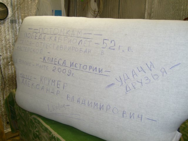

Старые записи по салону и по тенту кабриолета

Уже история! :)

Это исторические работы для наглядности процесса, очень красиво. Но время ведь не стоит на месте. Алекса покажи свежие работы, если конечно это не секретная информация.

посмотрел тему про тент кабриолета и возник вопрос как там с этими войлочными ремнями они пришиваются к брезенту или потолку.как выглядят дуги изнутри при пошитом тенте.как загибаются края тента .непонял как в той теме написать поэтому пишу здесь.

............Алекса покажи свежие работы, если конечно это не секретная информация.
Заказчики, очень не любят, когда их машины выкладывают в сеть, без их согласия.
--на днях договорюсь с человеком, подъеду к нему -- сделаю свежие фото. Выложу.
если смотреть из машины на потолок, -- снизу вверх.
сначала потолок, потом широкие ремни, к ним крепятся дуги. Потом ватные батоны, те, что на картнках по ссылке. Потом сам тент.
