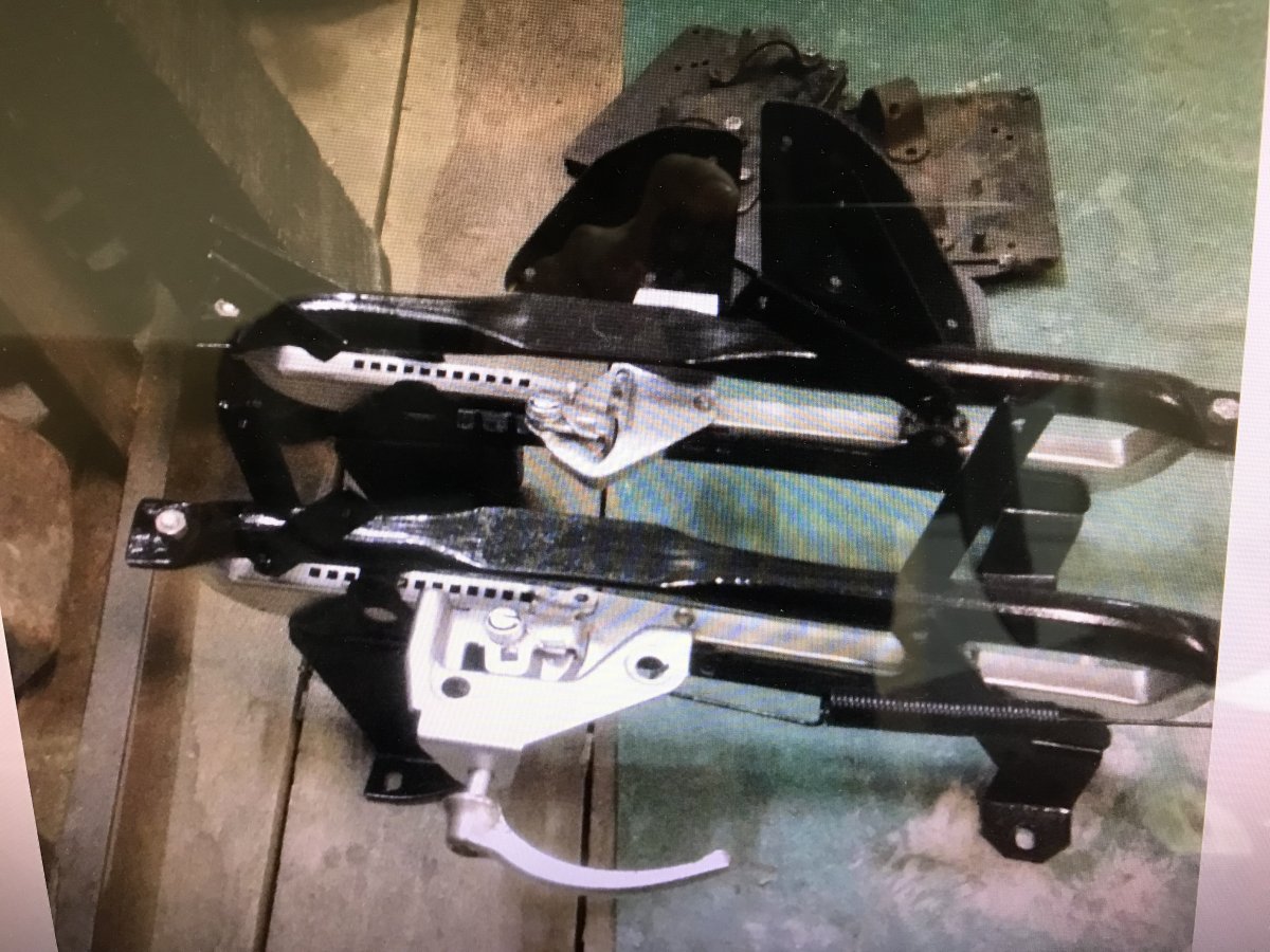

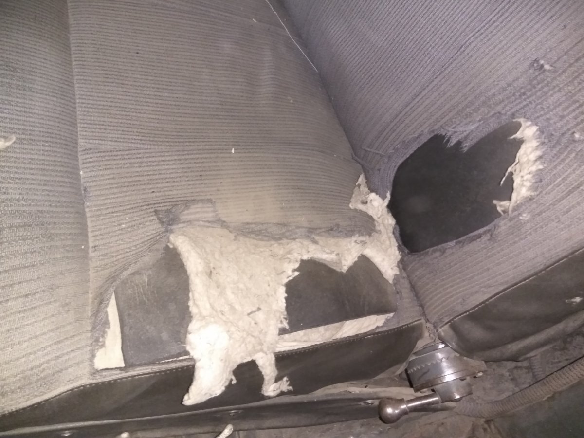

Yura_Sv
26.10.2014
953
640
Вот чего у меня есть) Кстати позволяет регулировать наклон спинки переднего дивана, что в М20 мега-удобно)

Yura_Sv
26.10.2014
953
640
Нет, на Доноре такая система была
3 755
4 478
ХМАО Югра
Из этой же - зубатой области)
Думал тоже самопал дедушкин, а оно глянь распространено было, только в разных исполнениях)
Фото не мое, с просторов инета.

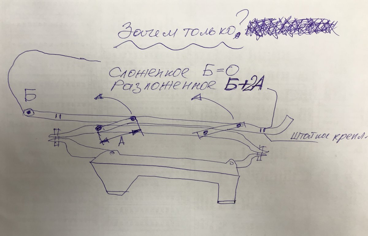

3 755
4 478
ХМАО Югра
Читаю тему и не совсем понимаю,о чем она...если надо раскладывать седло,что бы спать,то причем тут салазки и собственно диван?
Не проще ли просто прикрутить седло от 21-й?

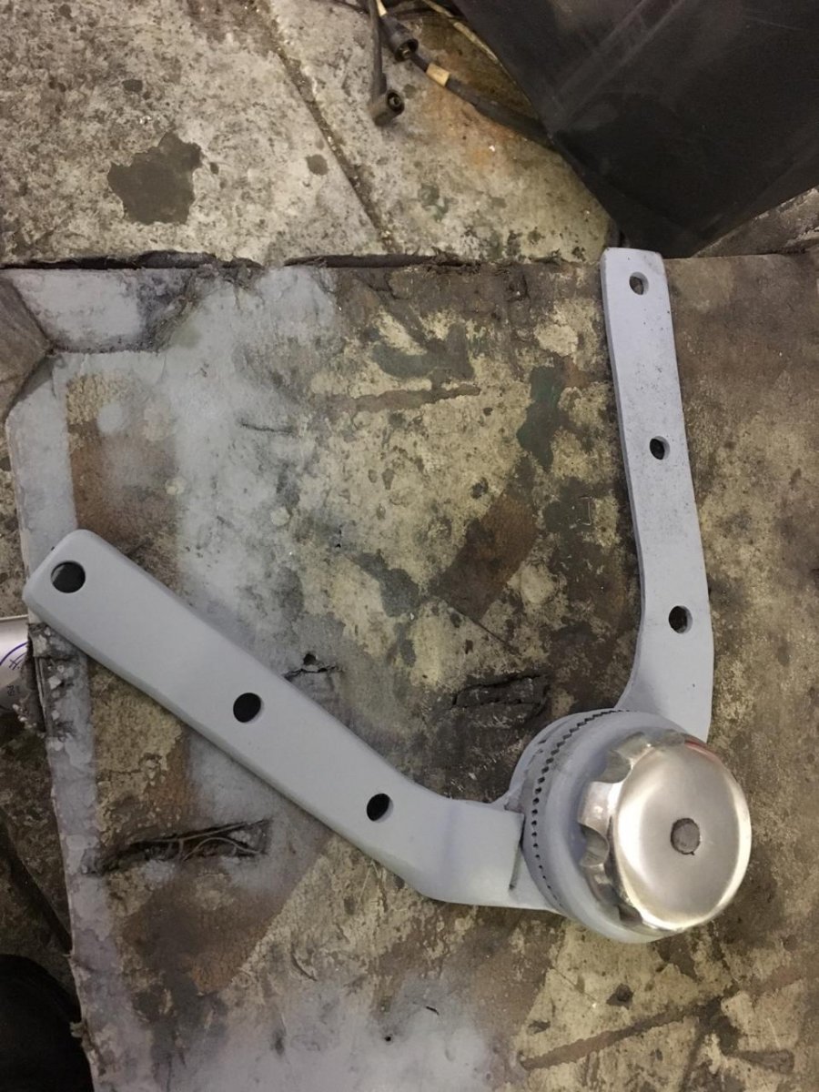

На моем доноре стояло седенье раскладное (пиленное) с механизмом фиксации, но еще и на салазках доп планки с кронштейнами к трубке дивана. В разложенном виде его не видел, но предполагаю что рейки салазок не хватало чтобы спинку уложить в проем. Вот и придумали доп кронштейны перекладывать седло еще ближе к торпеде. ИМХО.

3 755
4 478
ХМАО Югра

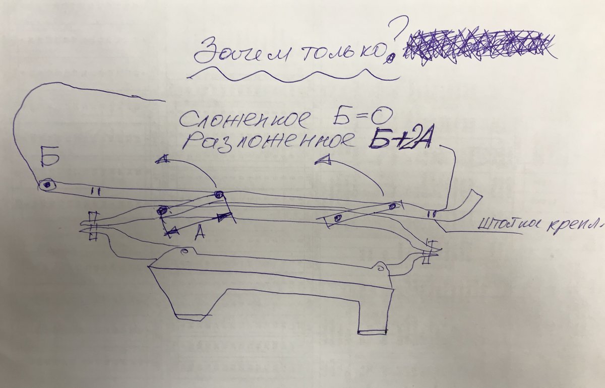

В догонку к этой схеме салазок.

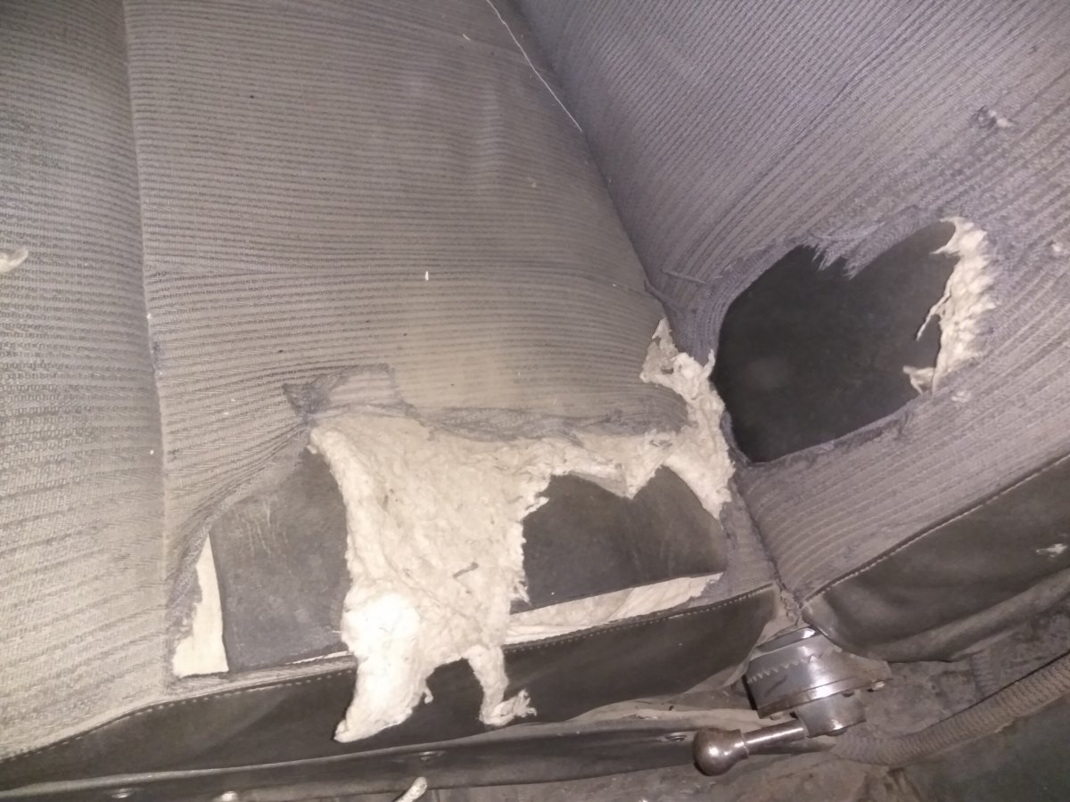

Самое не хорошее в этом деле это пепельница. Ручка может об тоннель сломаться.
