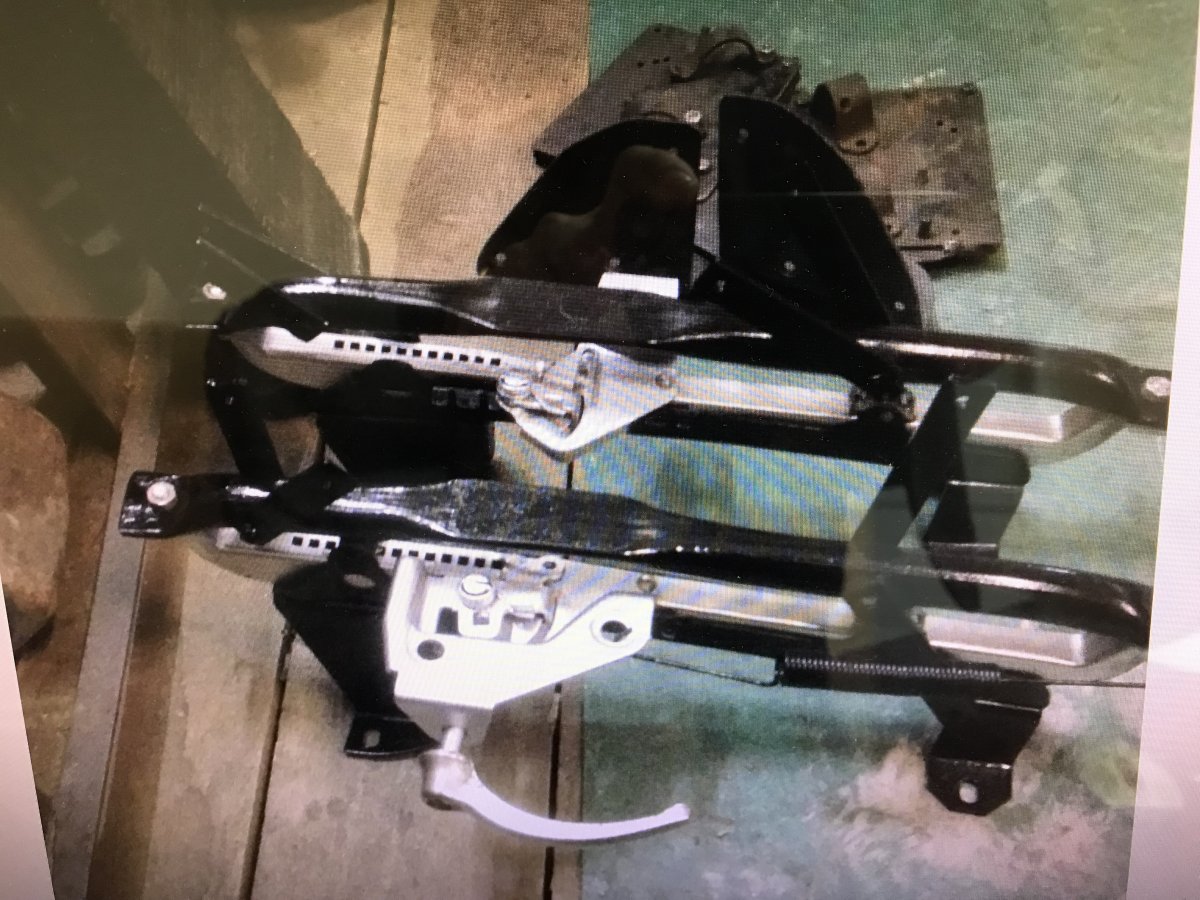

4 106
5 742
Есть от 21 Волги

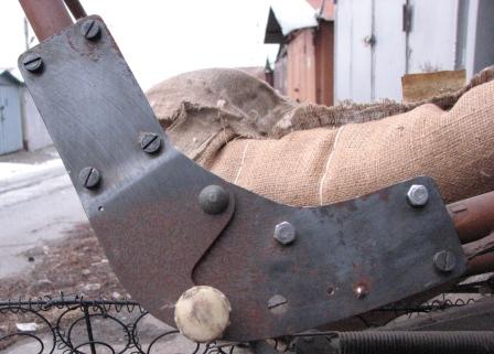

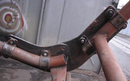

Вот аккуратный вариант, в фотках нашел.
Реакции: POLDEDA
