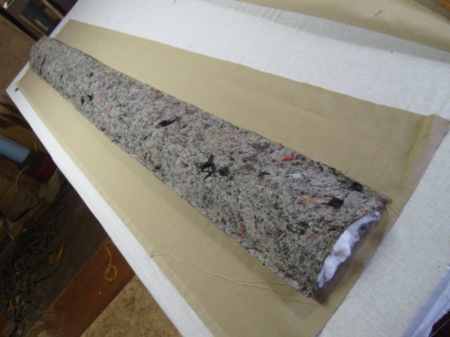

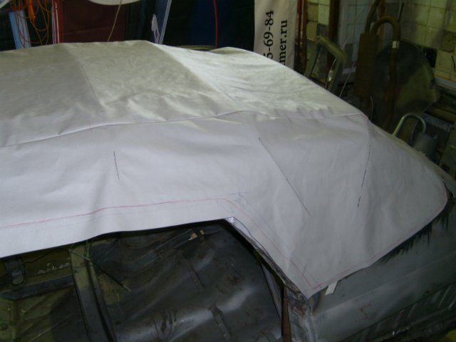

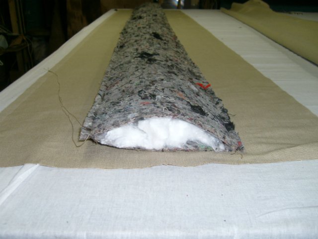

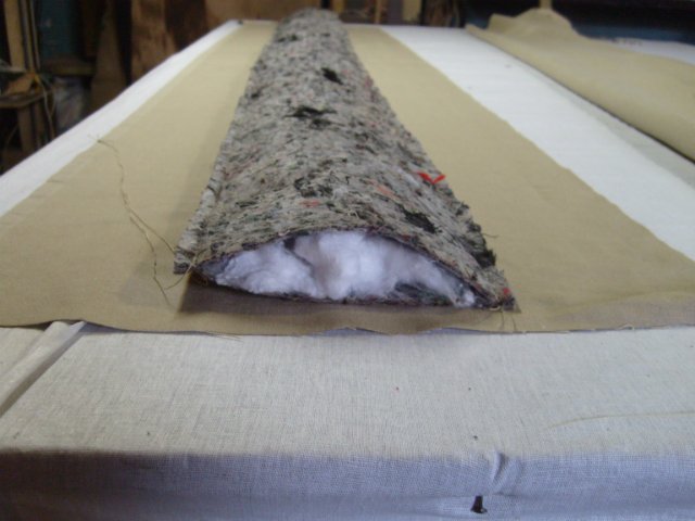

А алекса Пользователь Топикстартер Авторитет Регистрация 04.11.2007 Сообщения 4 558 Оценка реакций 2 770 Возраст 64 Город Москва 23.02.2013 #4 Тут изготовление, ватно-войлочных ремней, которые ставятся на дуги, под тент. Между тентом и потолком. Мы видим, что эта колбаска, ПОЛУОВАЛЬНОЙ формы лежит на бежевой ткани. Потом эта ткань оборачивается, вокруг этой колбаски, и зашивается вручную.
