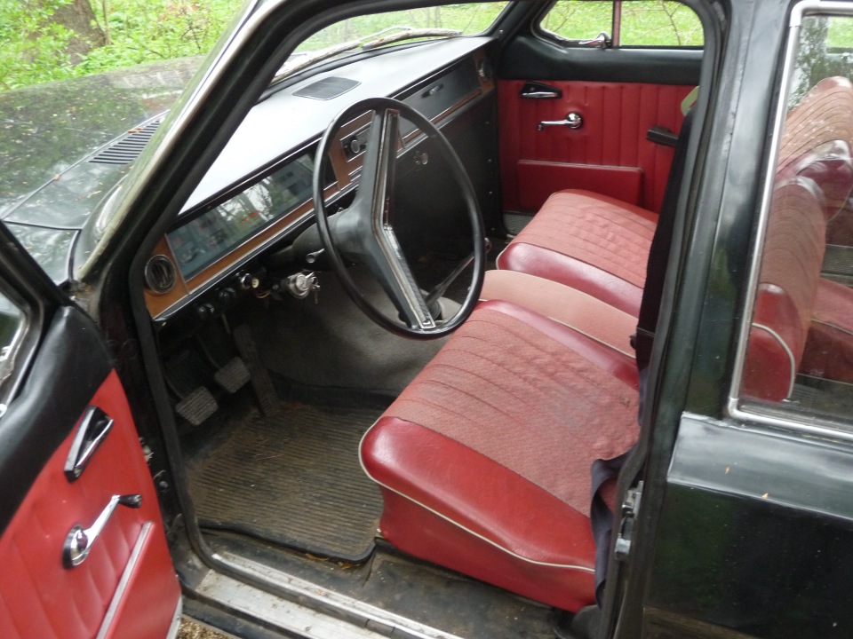

парни, знатоки по ГАЗ-24, нужен совет. Как я уже писал в соседней теме, прикупил я себе машинку. И поэтому поводу появляются вопросы, которые я буду озвучивать в этой теме. Итак, машина 1975 года, а значит, были ли на ней подфарники? Далее, в одних источниках пишется, что спереди был у неё диван с подлокотником. В других раздельные спинки, с откидным подлокотником. И ещё вопрос: подходят ли к 24-ке, колесные диски от ГАЗ-21, или от Победы? Я имею ввиду вылет. Просто при покупке не оказалось на месте запаски, а 21-е диски у меня есть. Спасибо.

Про радиус я и сам понимаю. Просто на победе стоят волговские колеса, и в запасе ещё несколько дисков есть. Можно просто покрышку взять низкопрофильную. Я имею ввиду по посадке на ступицы они одинаковые или нет? Говорят же что на некоторых победах ставят простаки чтобы рулевые тяги не цепляли за колесо? Я в этом смысле.
Дальше, как написал Игорь был там подлокотник, в сложенном состоянии имитировавший диван. А в нижней части между сиденьями есть мягкая ставочка. Сама вставка тоже имеется, а вот сиденья дед притулил от какой-то иномарки. Но на просторах инета вычитал, что был диван, как у нас и на 21-Х. Сам такого никогда не видел, вот и спросил, правда или очередная выдумка?
И по подфарникам непонятно. Были они в 75-М году или нет?

Такие сиденья не спешно начал искать по месту. Как написал выше, от них осталась только нижняя часть.
P.S. Салон красного цвета.

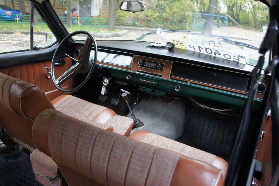

Мой 1976 год:
21 диск назад 100 % встанет, а вот вперед вряд ли. Как запаску можно на первое время и 21-й кинуть.
