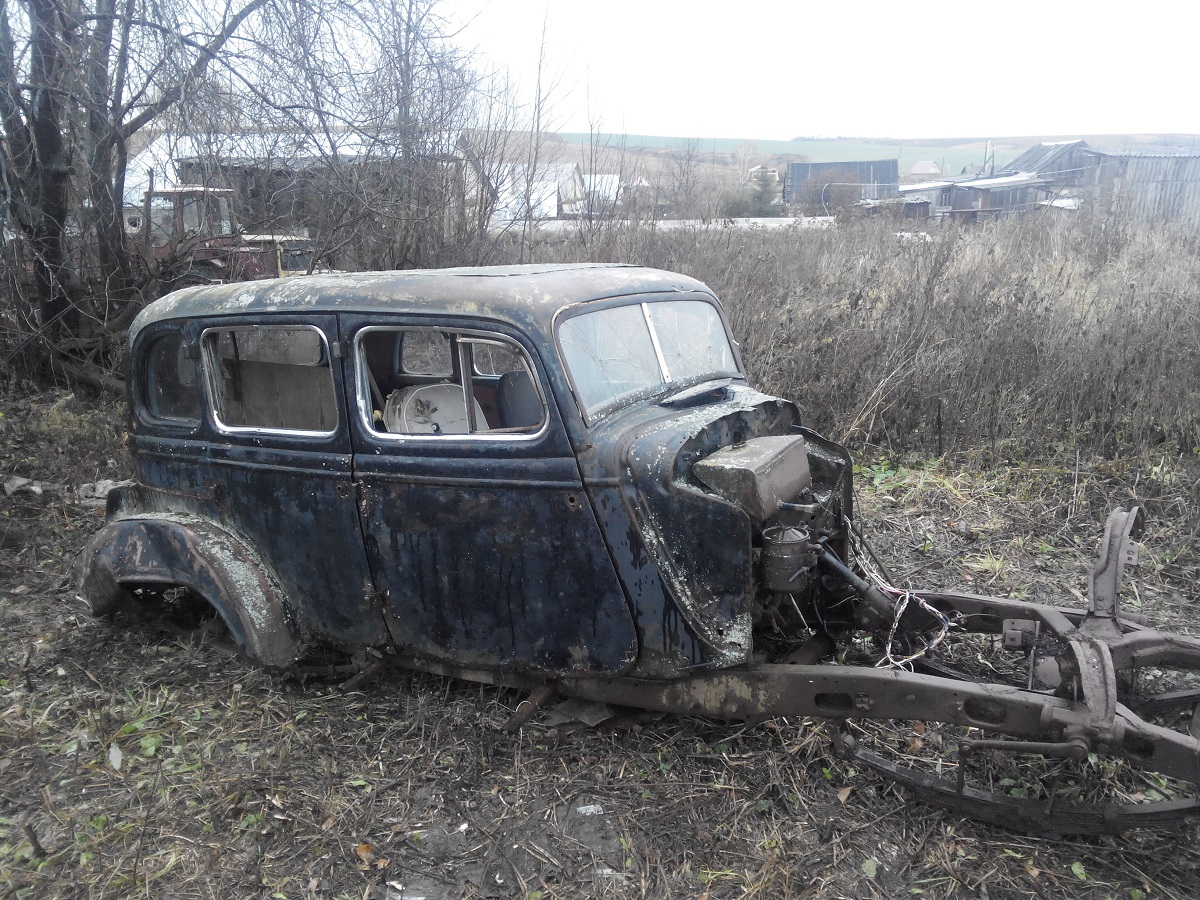

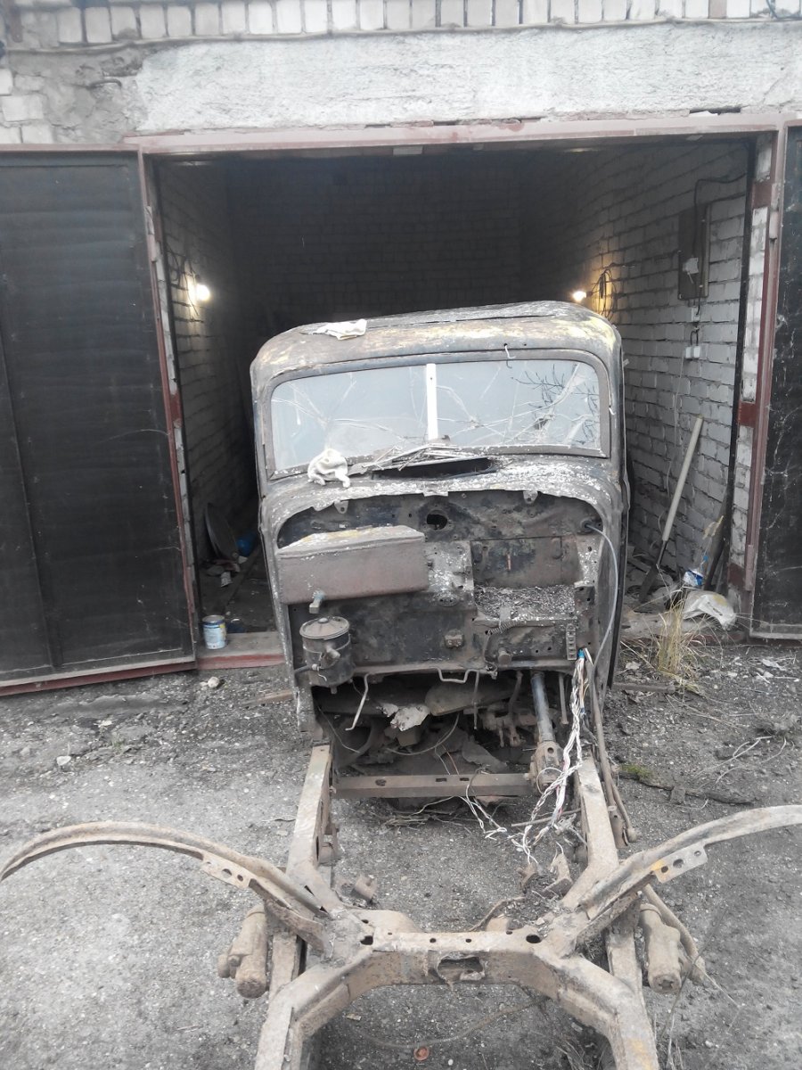

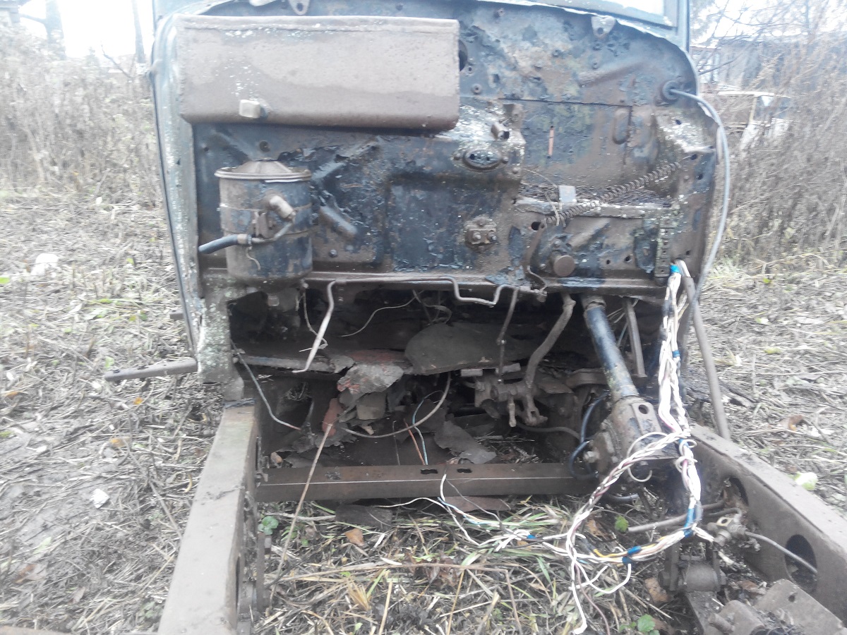

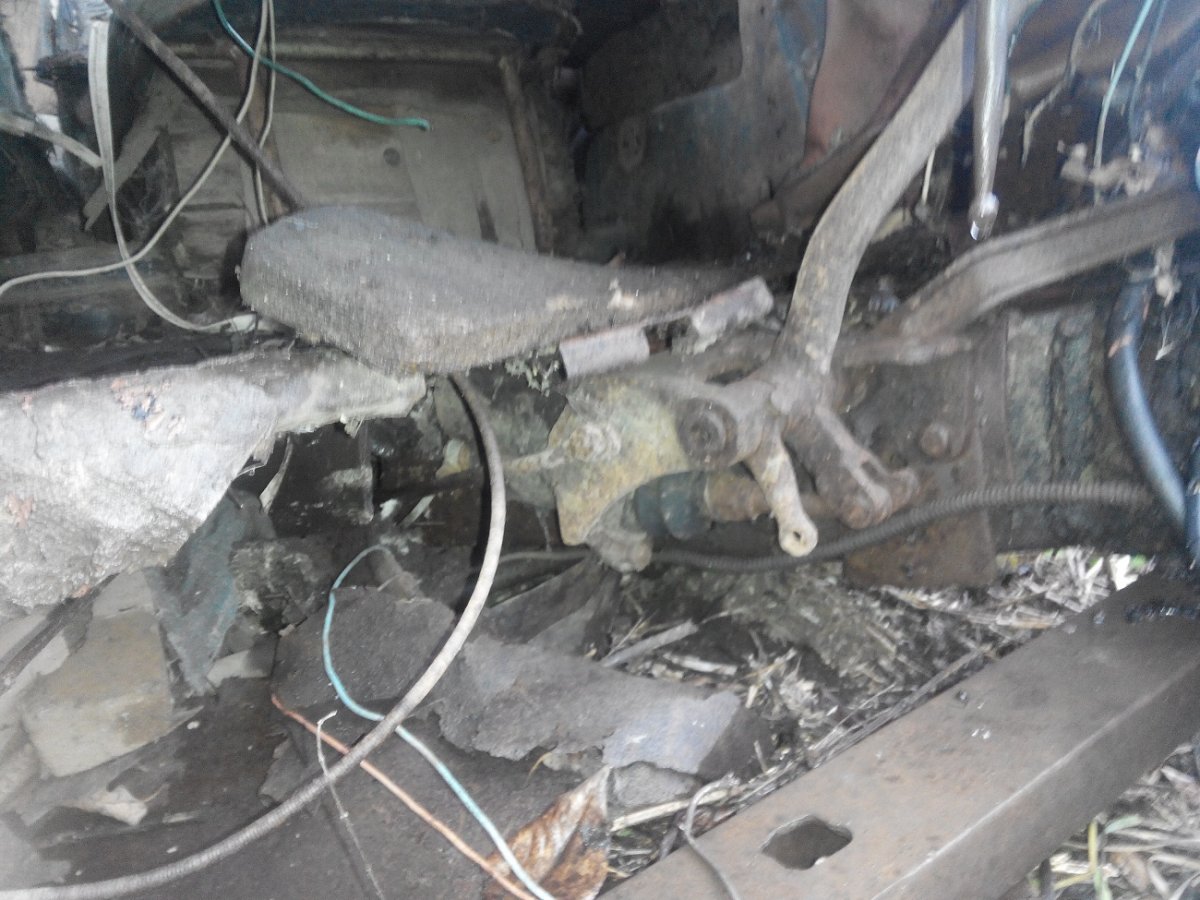

Фото пока только эти.
Помимо этого есть передняя балка с виду вроде родная,
капот и морда в сборе. Передние крылья тоже не родные (но есть :) )
