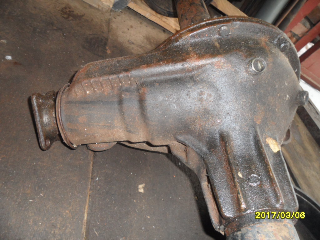

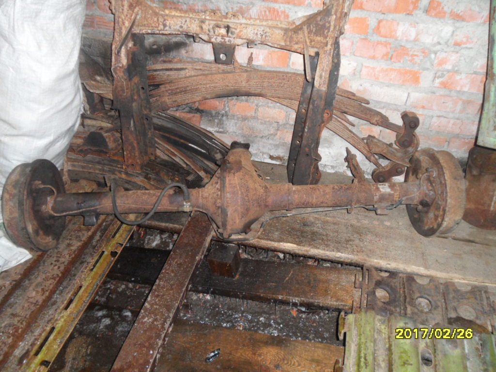

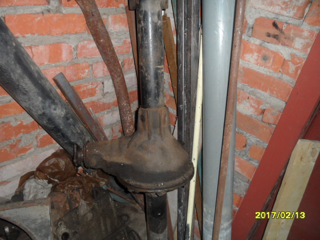

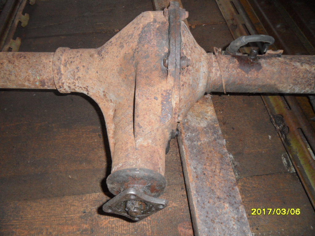

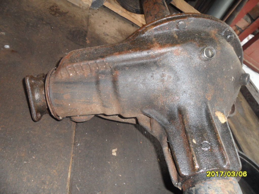

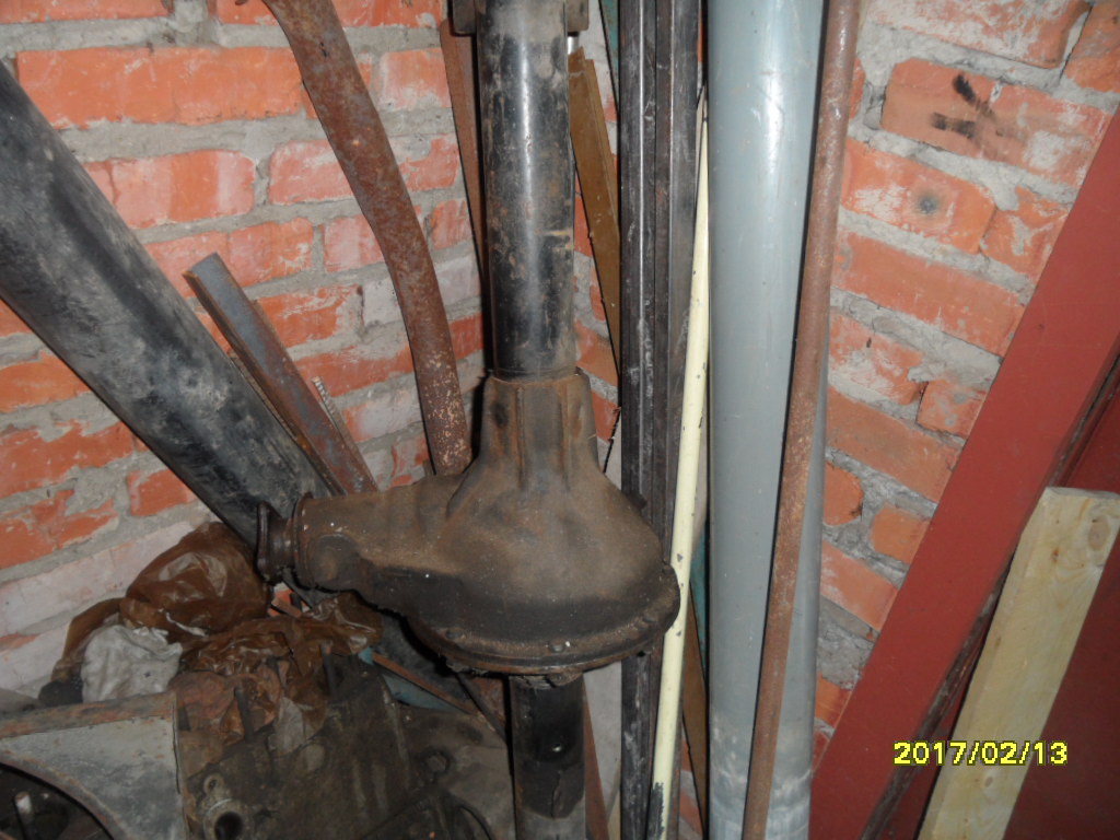

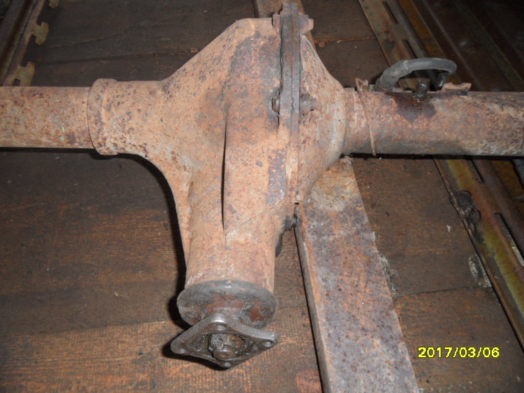

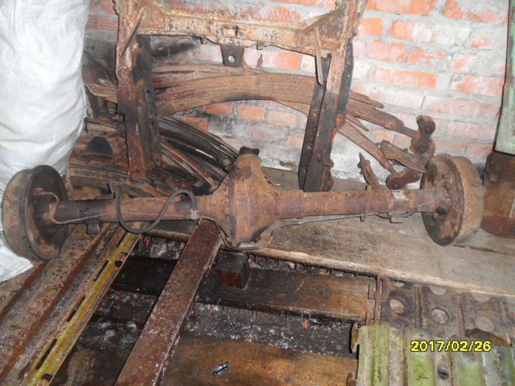

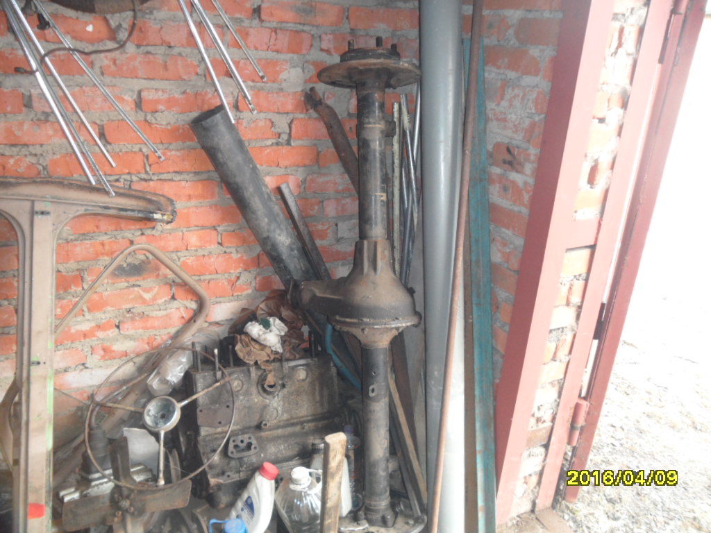

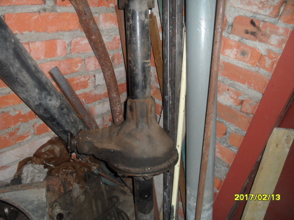

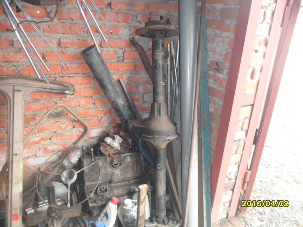

    ПОДСКАЖИТЕ СКОЛЬКО МОЖЕТ БЫТЬ ЗУБЬЕВ НА ГП МОСТА 21 ОЙ, И КАК НЕ РАЗБИРАЯ ПОСЧИТАТЬ ИХ? они не много разные, тут где то писали мне что один какой то переходящая серия?

    Мост, который весь ржавый - это чисто 21. Там должно быть передаточное отношение 4,55.
    Второй мост, который с ребрами на картере это от ЕрАЗа. Машина была потяжелеее Волги и мост таким образом усилил, добавив ребра. Передаточное отношение там должно быть то же 4,55
    Передаточное отношение можно посчитать не разбирая. Покрутите фланец хвостовика и посчитайте, сколько нужно оборотов чтобы ведущие колеса совершили полный оборот.
    Чисто теоретически может быть 4,55, 4,1 и 3,9.

    41\9 . Выкрутить пробку, поставить метку, прокрутить и посчитать обороты ведущей на 1 оборот ведомой., будет либо 4.5, либо 4.1.

    "с ребрами на картере это от ЕрАЗа."
    Либо 24- с площадками от 21-го, для 21-ой, я так сделал для своей 21-й, с парой 3102, 39\10.

    У меня вот такой поздний 21-й с картером как у ГАЗ-24 (с площадкой под центральный отбойник). Но таких мощных ребер на нем нет. Может были исполнения какие, я не знаю точно.
