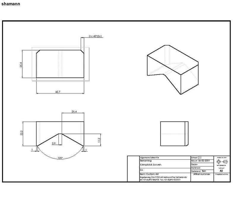

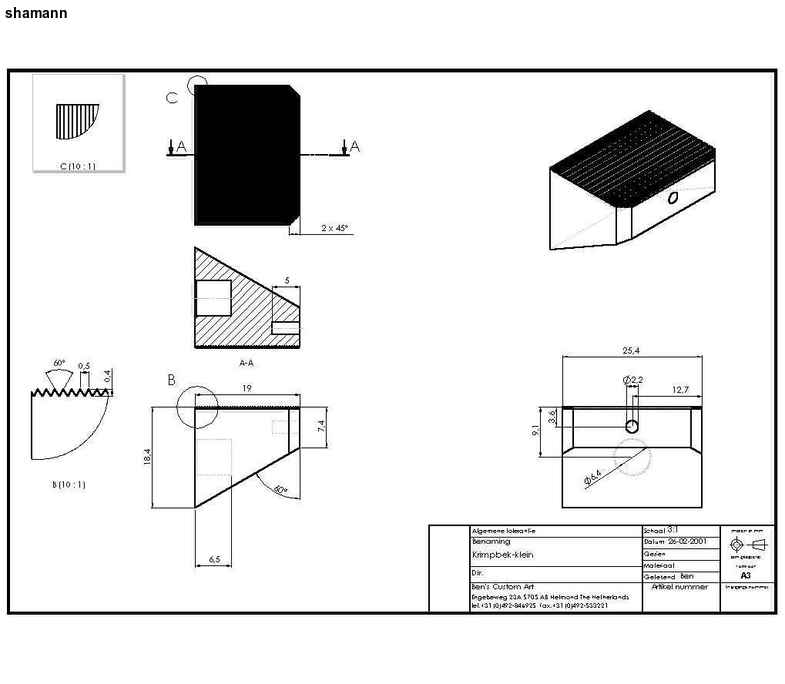

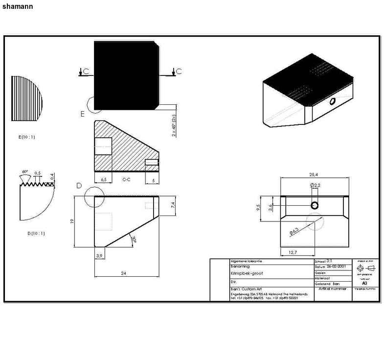

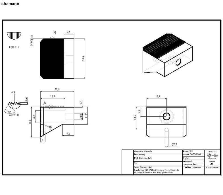

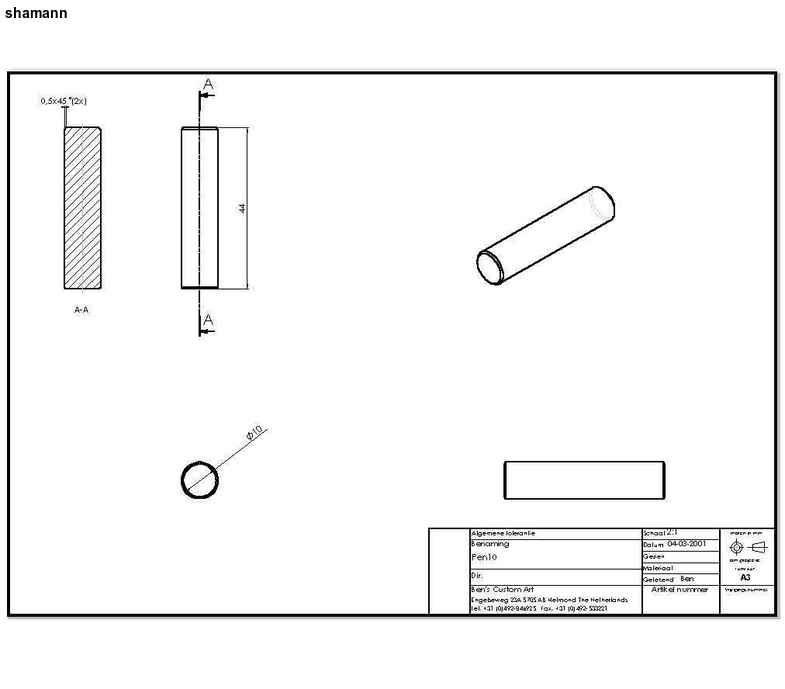

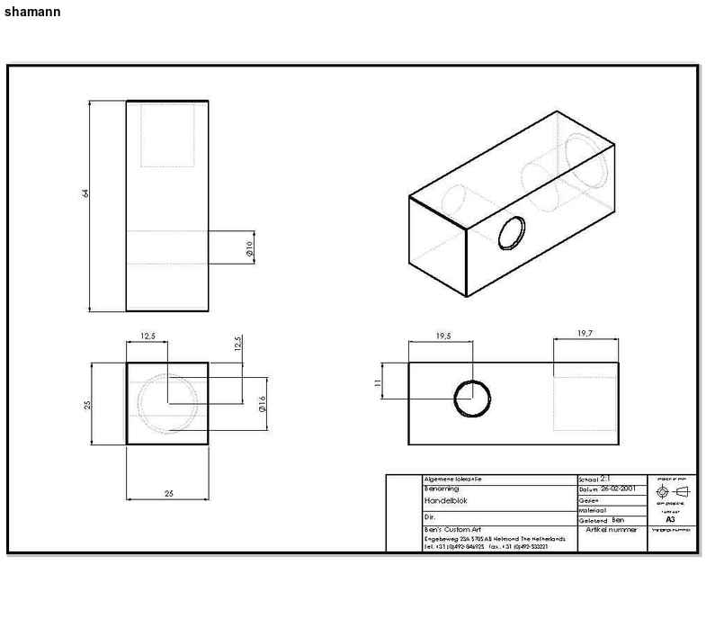

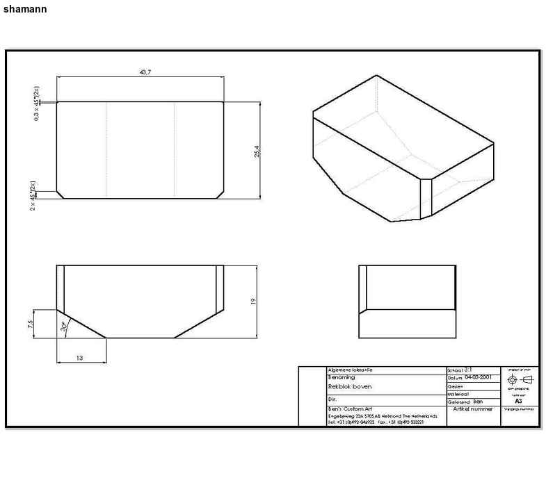

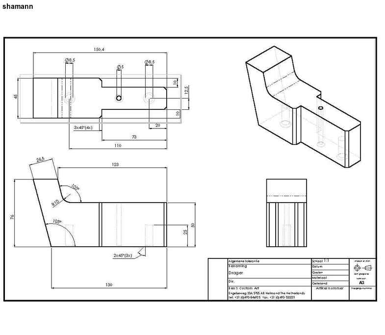

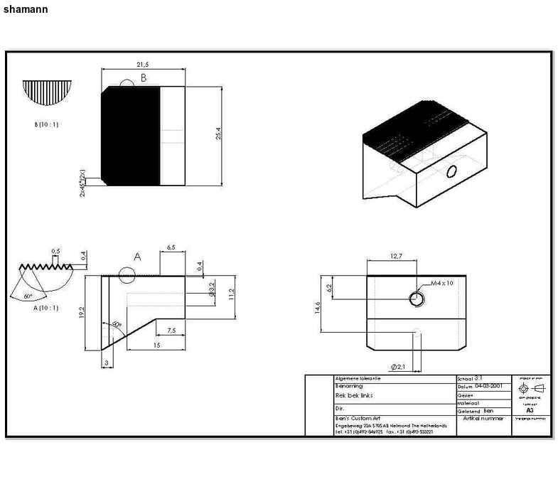

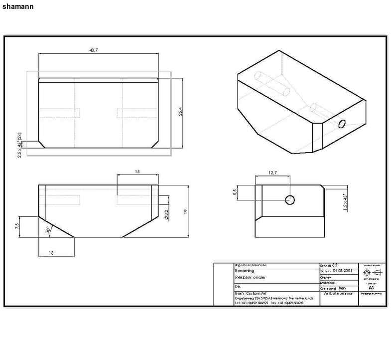

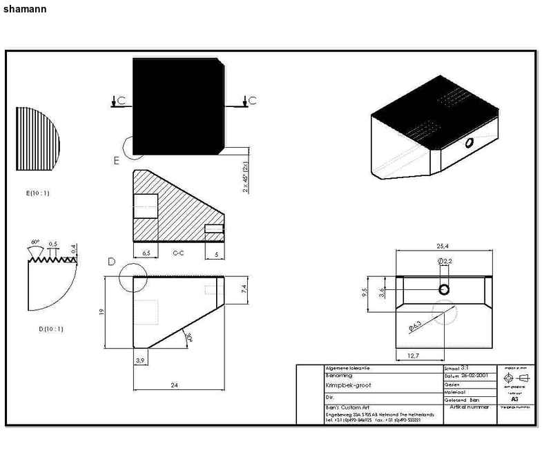

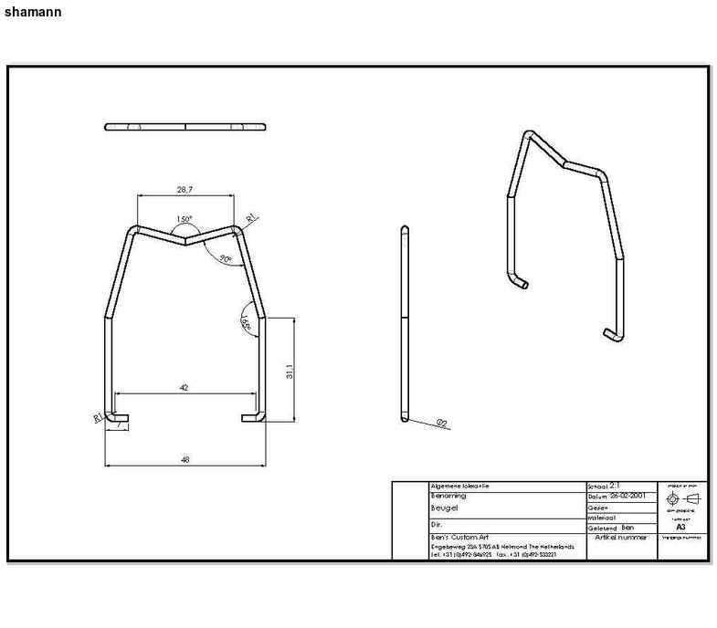

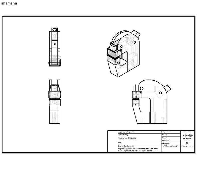

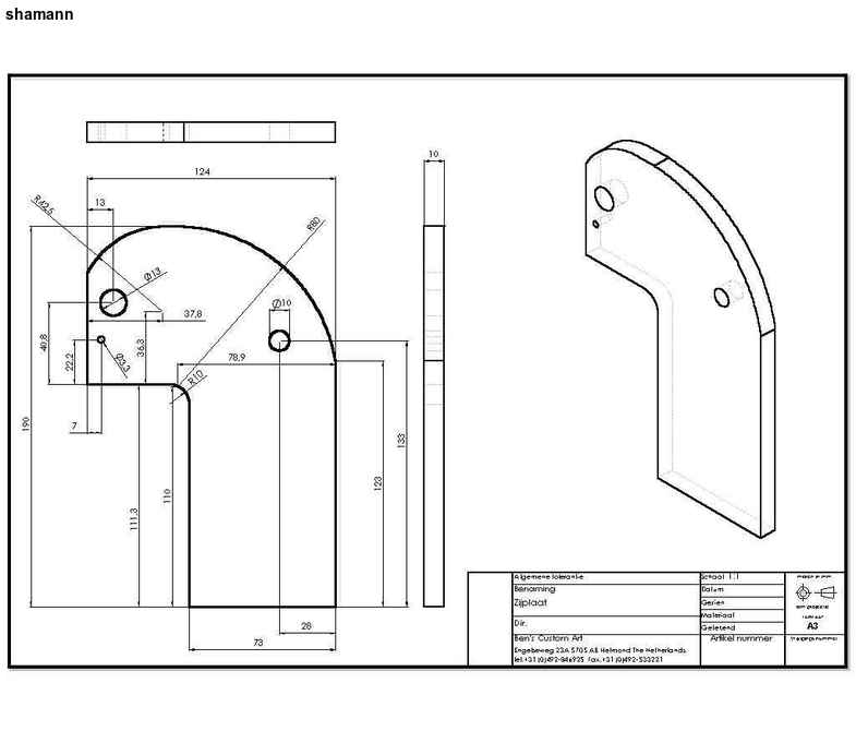

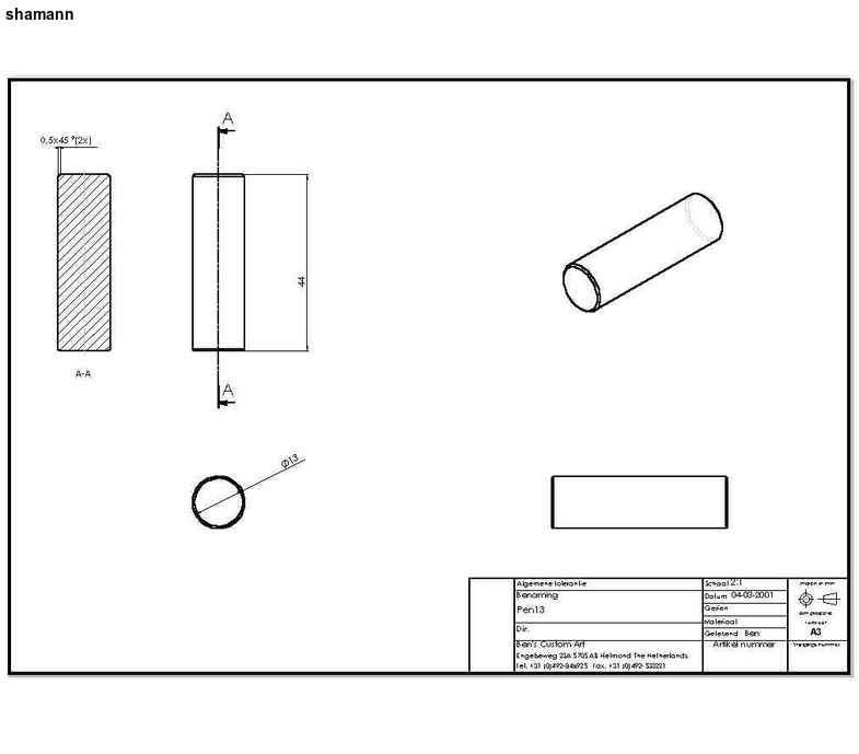

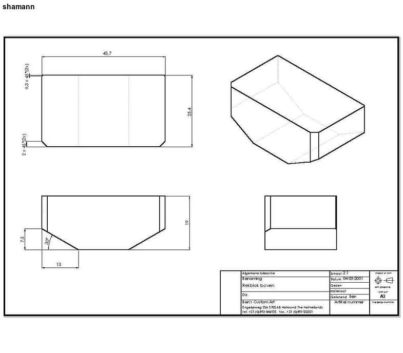

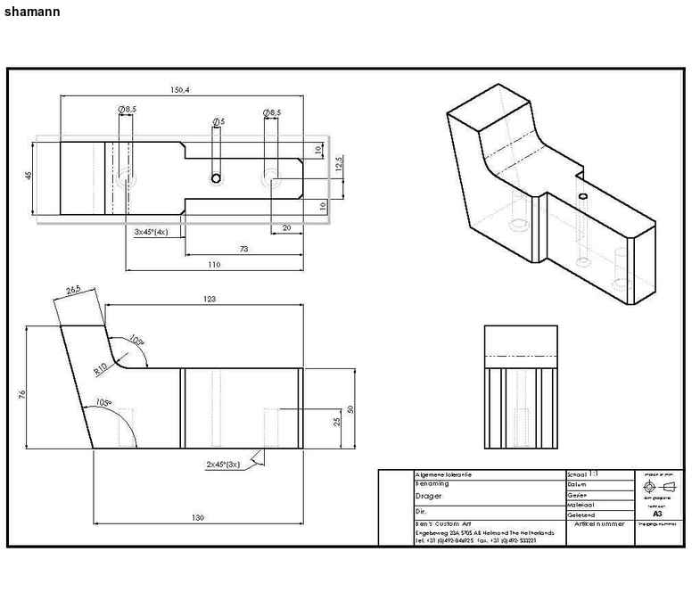

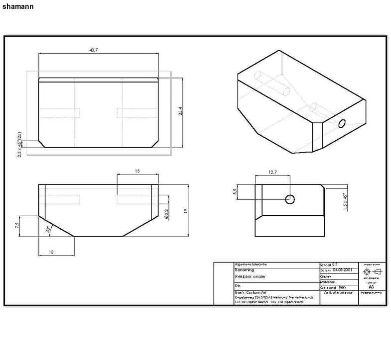

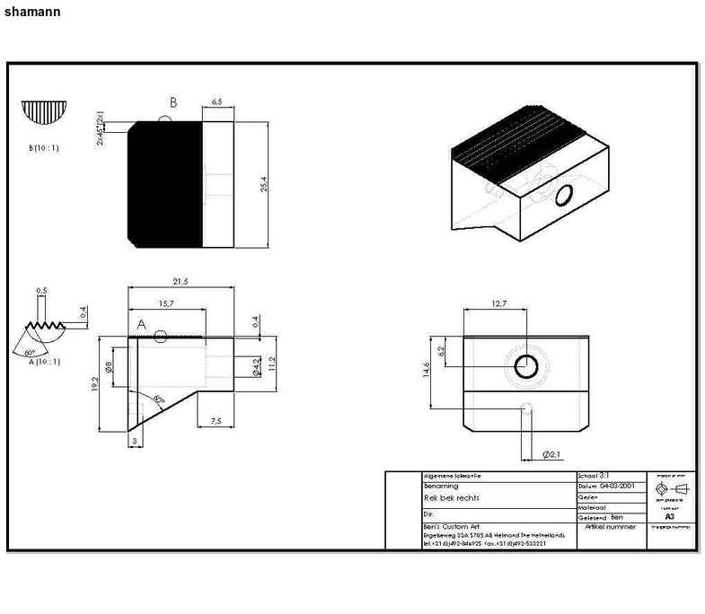

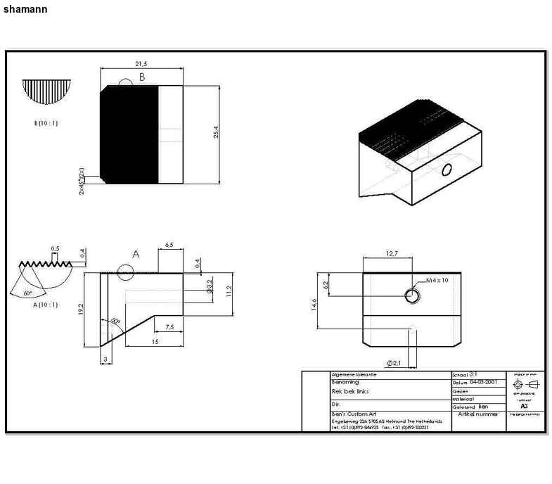

чертежи стрейчера и шринкера - может кому сгодятся

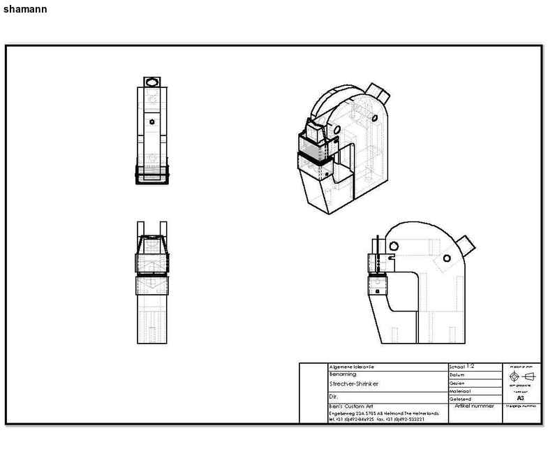

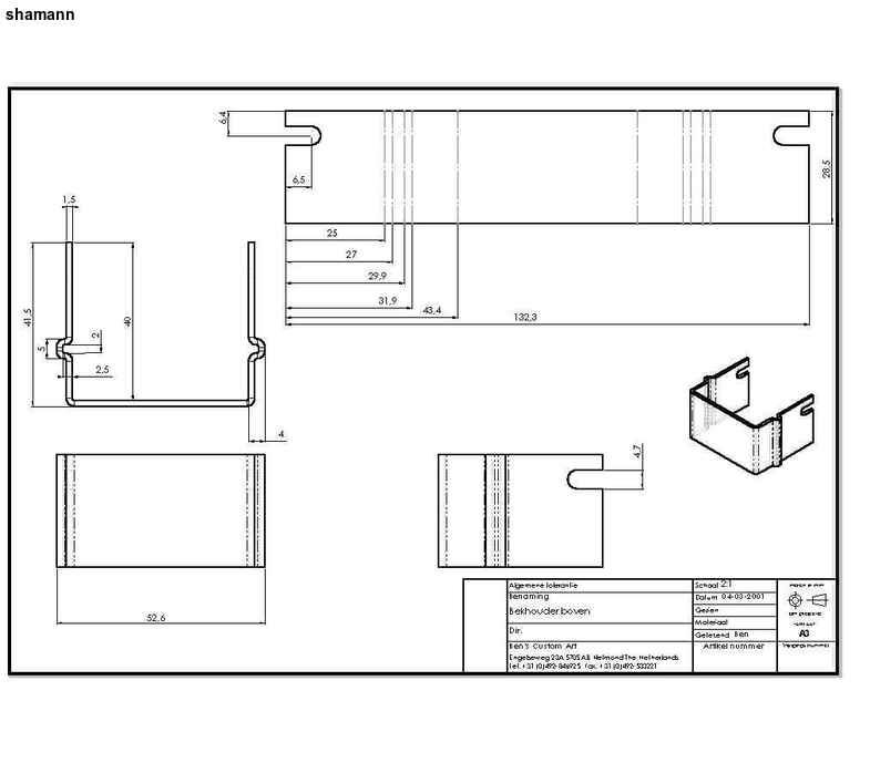

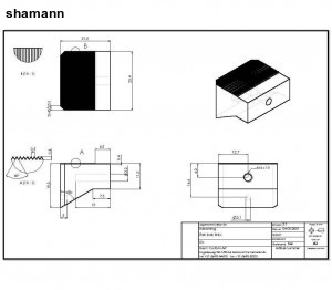

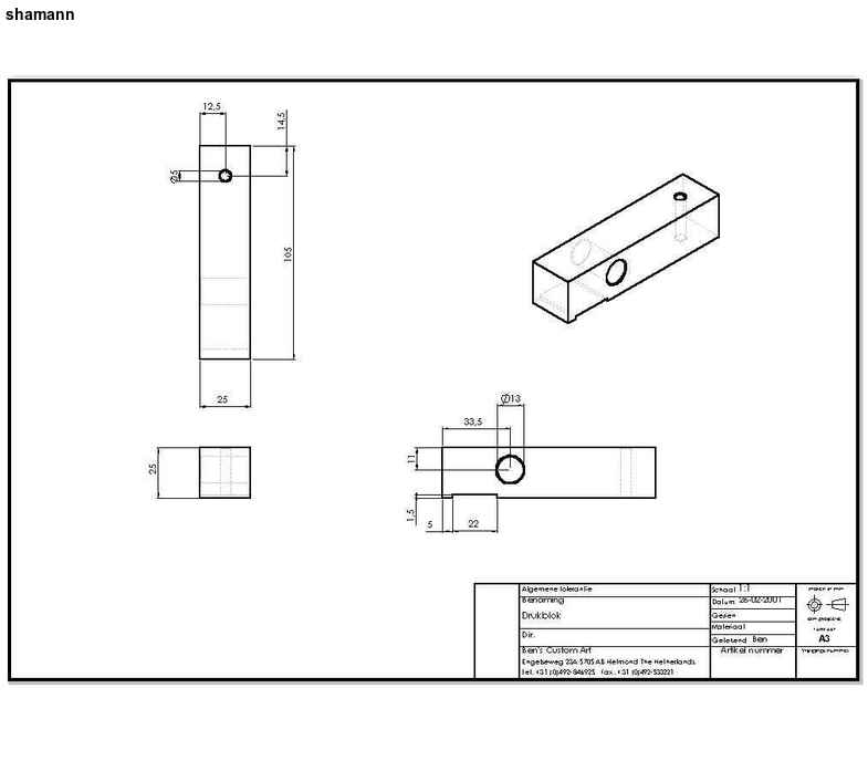

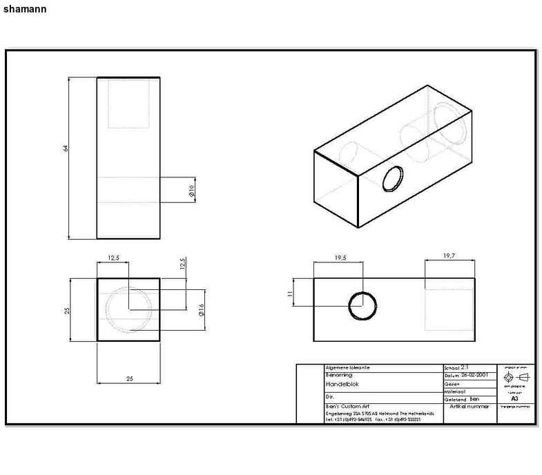

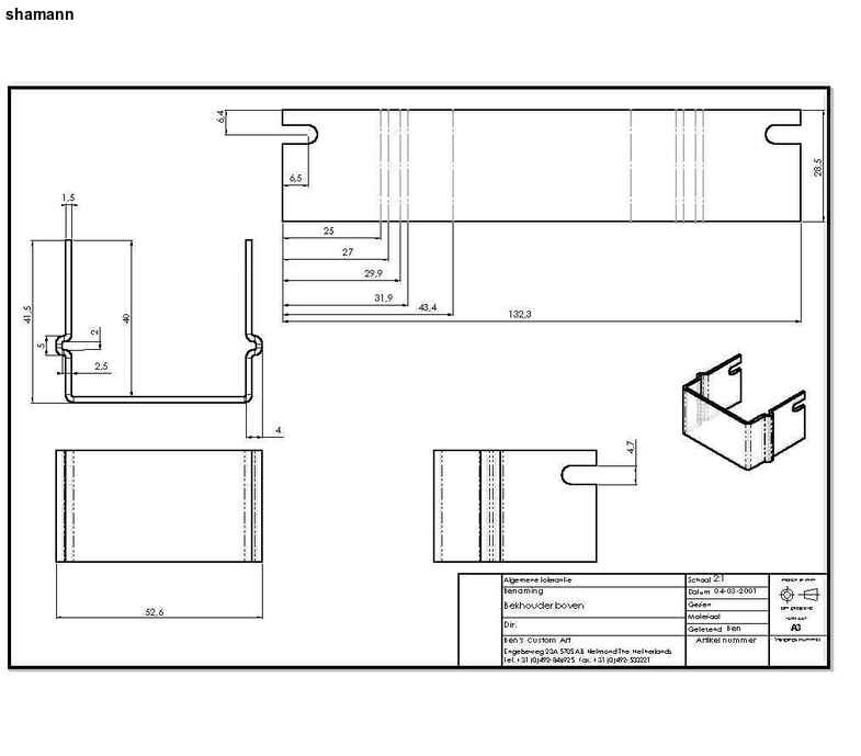

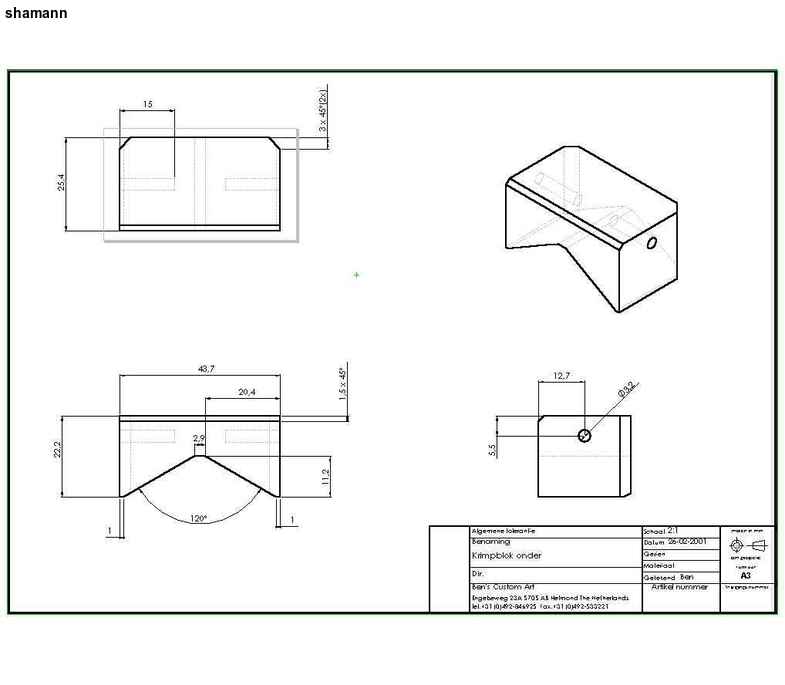

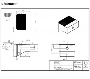

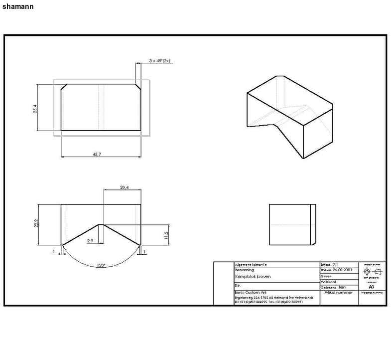

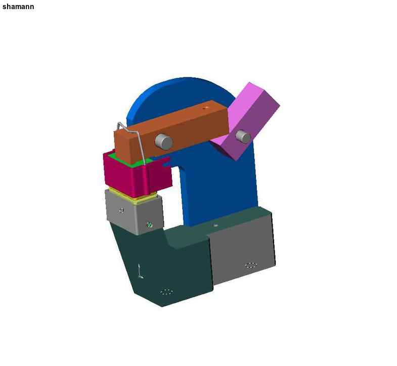

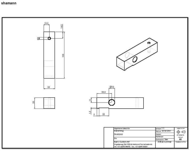

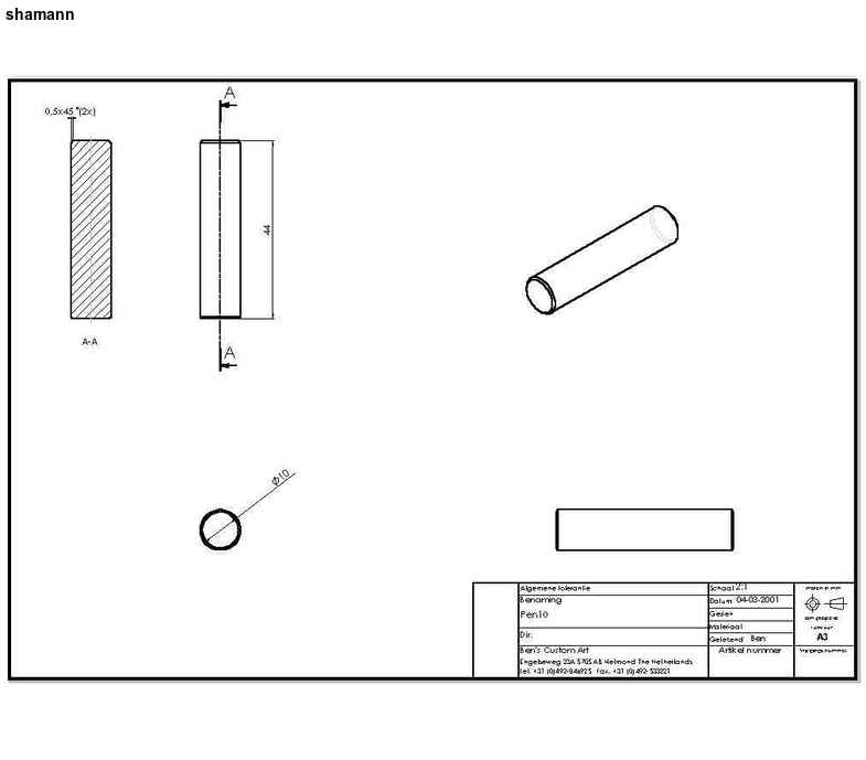

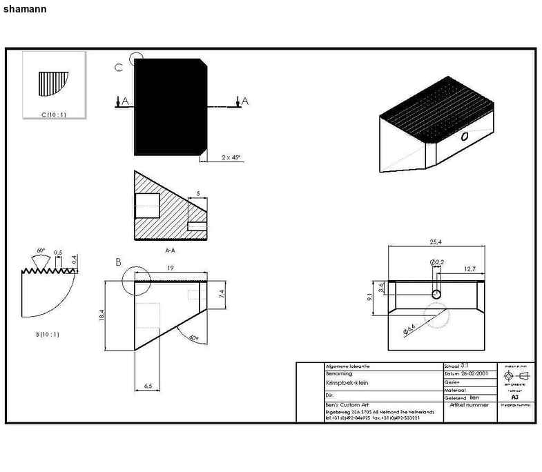

еще остатки комплекта чертежей
