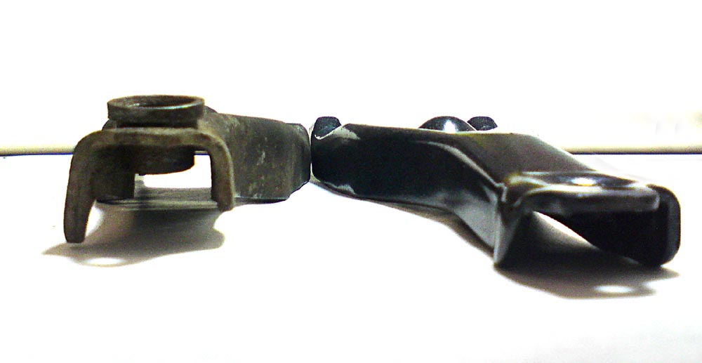

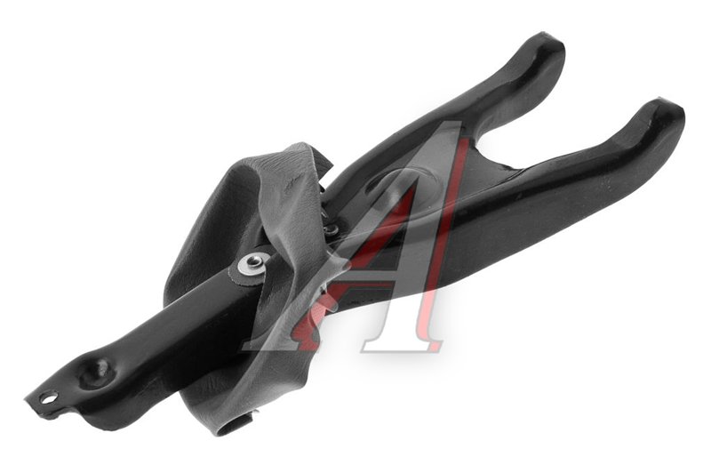

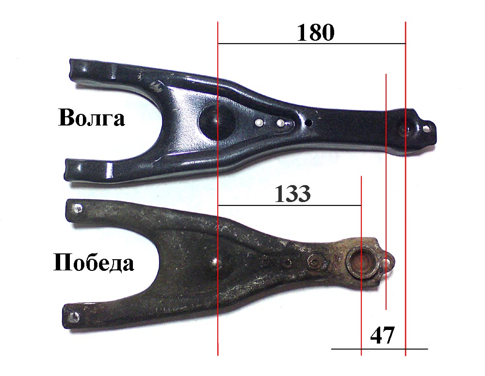

Победовская вилка сцепления - довольно странный предмет. Она представляет из себя, достаточно, короткий, по современным меркам, равноплечий рычаг. Руководствуясь законом Архимеда, я решил использовать рычаг побольше. Для этой цели идеально подходит вилка от двигателя ЗМЗ402 и других родственных моторов ГАЗ и УАЗ.
Та часть вилки, которая двигает муфту выжима сцепления, не чем не отличается от победовской вилки сцепления. И центр качения, расположен на том же удалении от рабочей части что и у вилки от Победовского мотора. Хвостовая часть вилки в общем то тоже мало чем отличается, но она длиннее. по "ямке" приложения штока педали сцепления, разница получается примерно 4,7мм.
Хвостовые части так же имеют немного разное пространственное положение, по отношению к передней части.
На фото видно что задний конец Победовской вилки опирается на шип, назначение которого мне не известно, но если представить что его нет, то всё равно точка приложения штока на Победовской вилке будет находится немного выше.

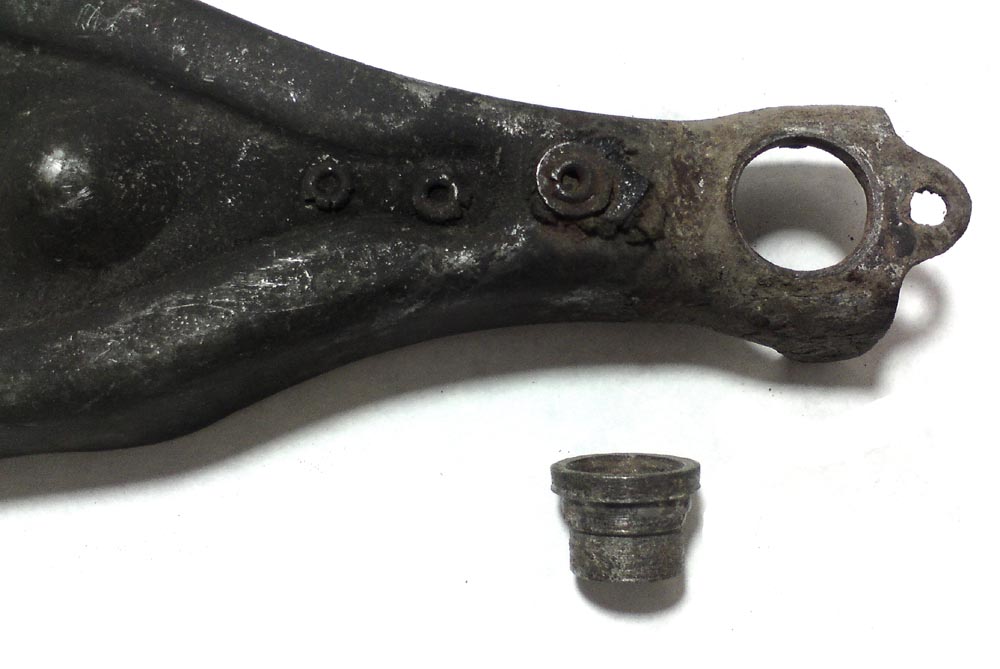

Так же, мне не понравилась "ямочка" упора штока (малой тяги) педали сцепления на вилке ЗМЗ. Она мне показалось маленькой. Я долго колебался, но в итоге вынул вставку из оригинальной вилки и вставил её в вилку ЗМЗ.

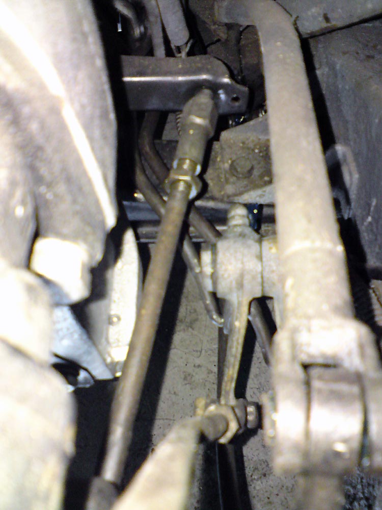

Теоретически можно ставить эту конструкцию и так, но в таком случае малая тяга от валика сцепления к вилке будет проходить сильно наискось, что мне показалось не приемлемым. Вот фото такой конструкции.
Но это я делал не я, это машина одного моего знакомого, которому одни незадачливые работники воткнули 402ю вилку, а другие перегнули все тяги до безобразия, чтобы добиться возможности её свободного пространственного перемещения. Там я и смог попробовать эффект применения этой вилки, что впоследствии подвигло меня поработать над этой темой.

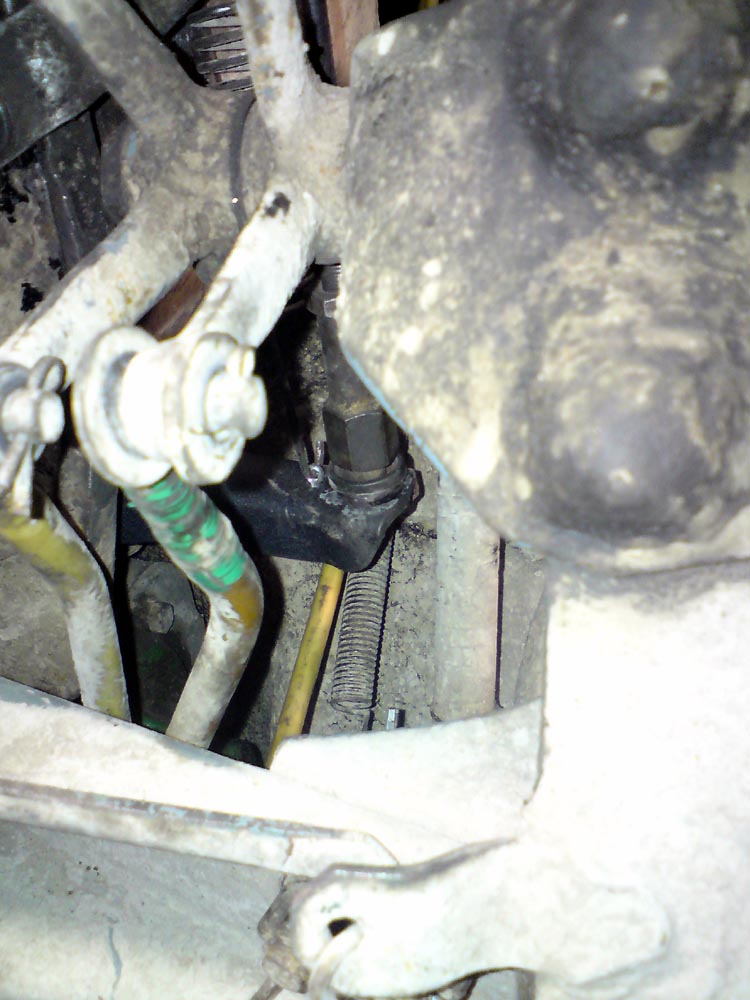

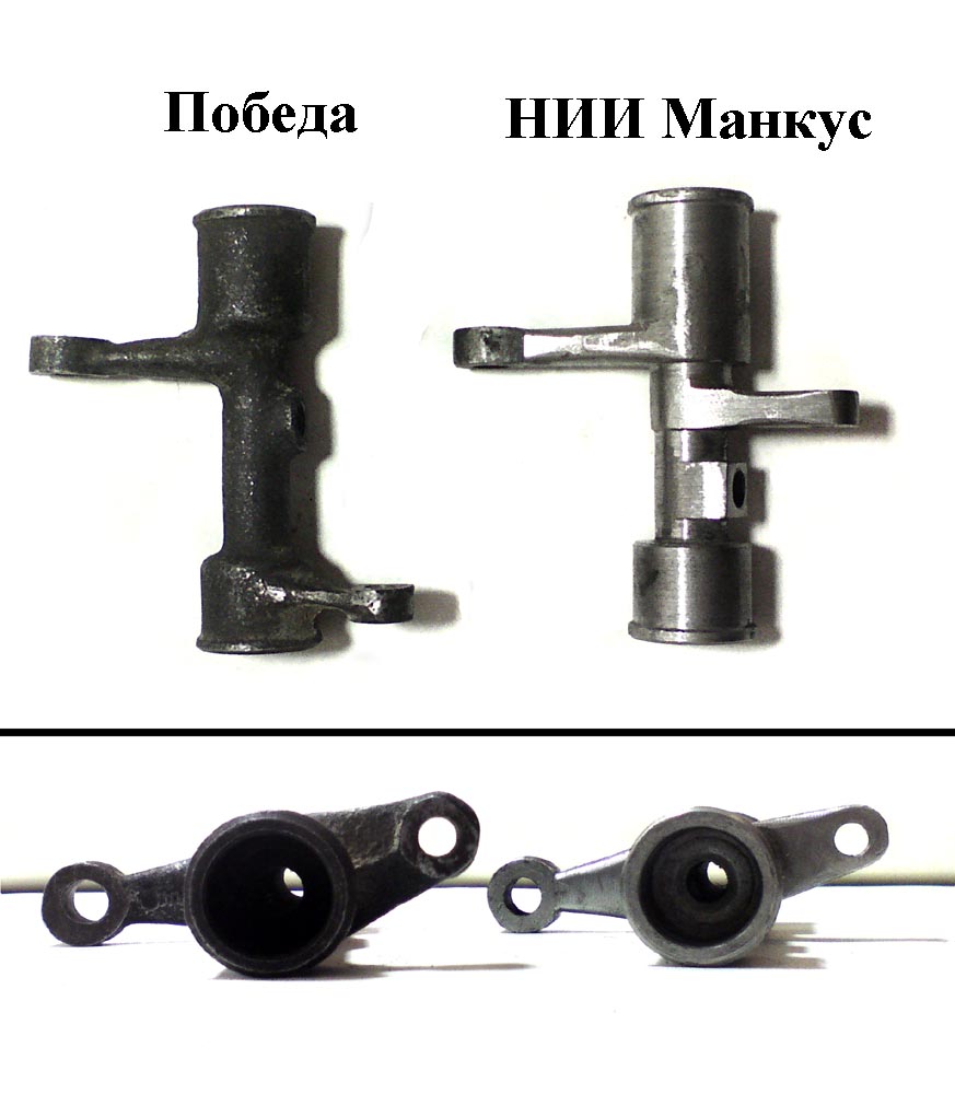

Итак, для того чтобы избавится от перекоса тяги, и как следствие её работы на излом пришлось изготовить новый валик сцепления с перенесённым на 47 мм рычагом малой тяги. Главным условием обеспечения надёжности, и безопасности работы валика, было то, что он должен был быть изготовлен из единой заготовки, так и вышло.
Дальше, открылся ещё один неожиданный косяк, которого можно было бы избежать будь я чуть повнимательнее: оказывается в оригинальном виде малая тяга сцепления от валика к вилке идёт, не как я предполагал - параллельно двигателю, а немного наискось с уклоном в сторону водителя. По этому переносить нижний рычаг валика стоило не на 4,7 а на 4 см. Из ситуации я вышел отпилив от тяги вилку и приварив её сбоку (на фото это ниже это хорошо заметно).
Так же из-за тесноты в пространстве работы наружного конца вилки, пришлось отрезать от неё ухо с отверстием под оттяжную пружину (надо отметить что оно бы и не пригодилось) и сделать новое отверстие с другой стороны.

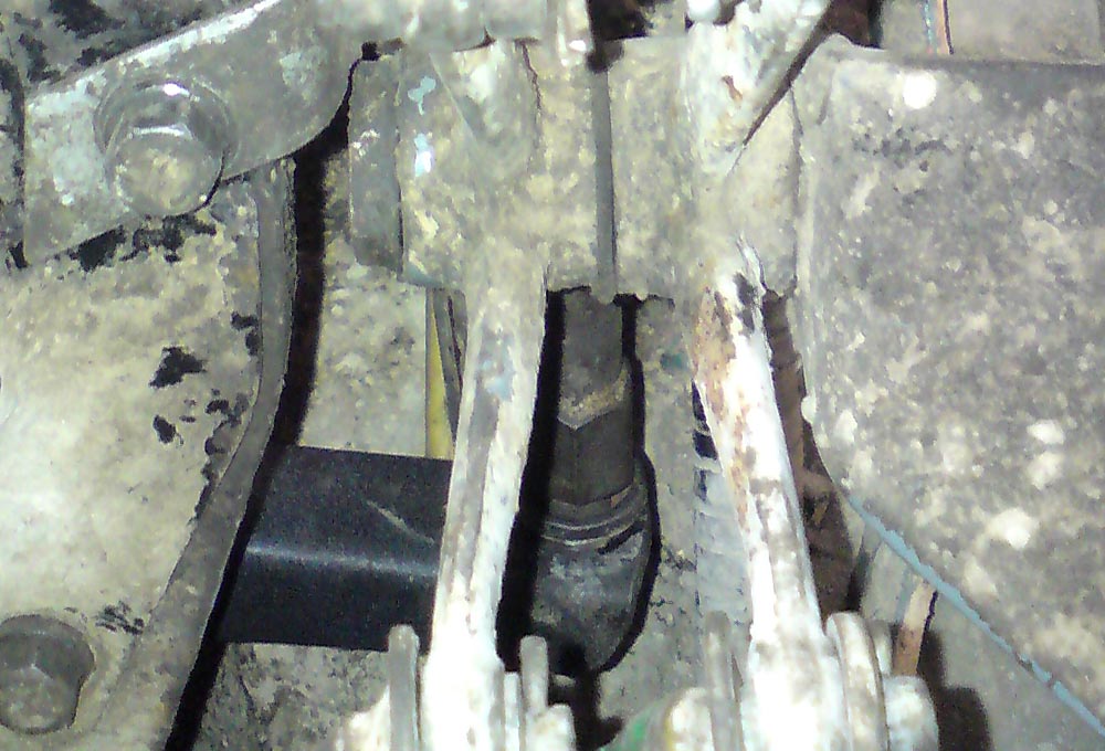

Так же пришлось немного изогнуть тягу привода педали газа, что в общем то пошло ей только на пользу. Все остальные элементы, и тяги остались на своих местах и сохранили прежнюю форму. Малая тяга сцепления от валика проходит между рычажков "куриной лапы" свободно и не за что не задевает. Если вы решитесь сделать сцепления по подобной схеме, при примерке обязательно попереключайте передачи во всех положениях, дабы убедиться что при смене пространственного положения тяги переключения не касаются малой тяги привода сцепления. Так же стоит уделить внимание пружинам и расположить их так чтобы они не за что не цеплялись и не тёрли

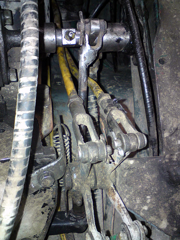

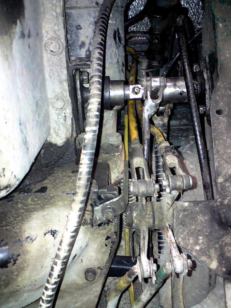

Вот как это выглядит:
При возможности сделаю более информативное фото.

Круто! НИИ Манкус точит еще валики?
9 319
900
нет )
Я заказывал одному токарю по газете, и это было дорого, плюс сам дорабатывал потом напильником.
