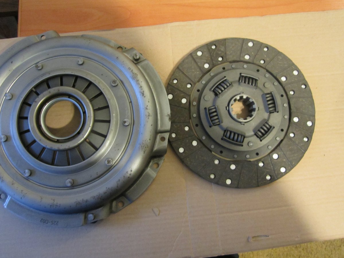

    Из всех предложеных вариантов купил универсальную корзину ТРИАЛ(под большой диск). На рынке есть специальная палатка, где дядька торгует сцеплениями фирмы ТРИАЛ. Все с чеками\печатями, может не контрафакт. По нее идет же и УАЗкин выжимной старого образца.
    P.S. АНДРЕЙ 111, от ГАЗ-24 разве не меньше диаметром чем нужно?

    я имел в виду 402 мотор , диаметр должен одинаков быть, а вы купили скорее всего под 406 мотор универсальную корзину, она тоже встает.

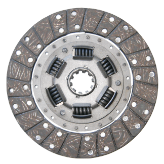

    Диск ведомый 20-1601130 ТРИАЛ, диаметр 225 мм
    • Диаметры накладок:
    • Наружный: 225 мм
    • Внутренний: 150 мм
    • Высота по ступице: 27 мм
      Шлицевое отверстие (10 зубьев):
    • диаметр Наружный: 35,14 мм
    • диаметр Внутренний: 28,85 мм
    • ширина впадин: 5,40 мм
      Характеристики демпфера:
    • Момент трения: не более 17,7 Нм
    • Момент замыкания: не менее 166,7 Нм
    • Масса: 1,25 кг
    • Применяемость: ГАЗ-20 «Победа»

    Ок, да я купил универсальную корзину, и диск с УАЗа под нее. Мне показалось нелогично покупать к ней 225 диск, не использовав всю площадь нажимного диска.
    А выжимной от 24-ки мне казалось он меньше, если такой же, то отлично.
  20. АНДРЕЙ 111
    АНДРЕЙ 111 Авторитет Команда форума
    Регистрация:
    15 мар 2011
    Сообщения:
    13.672
    Сказали спасибо:
    2.191
    Адрес:
    Москва-Одинцово-Питер-Красноярск
    если есть пята на корзине то можно ставить подшипник газ уаз или родной, а если просто лепестки то лучше родной выжимной ставить который в комплекте. у вас диск стоит скорее всего 240 мм. от 417 двигателя.
