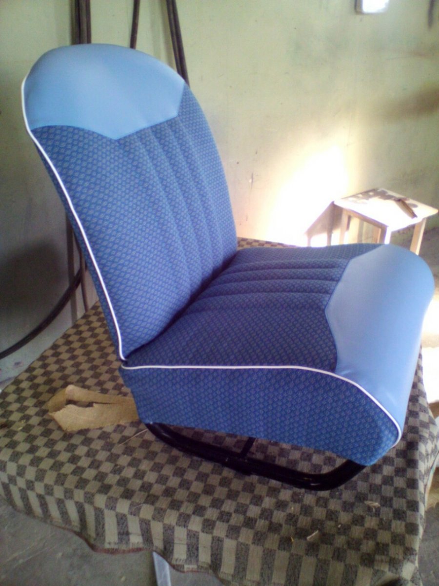

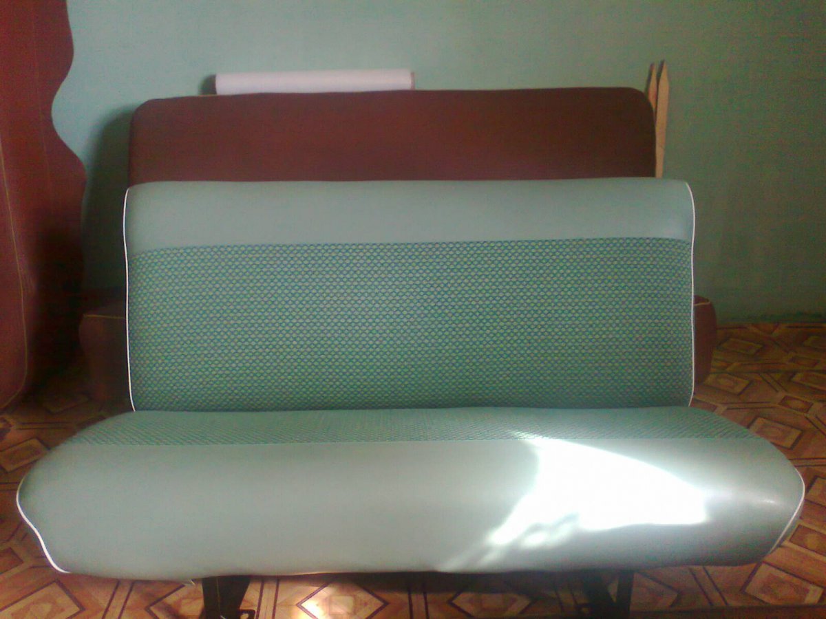

вот салон на заз 965 Ялта

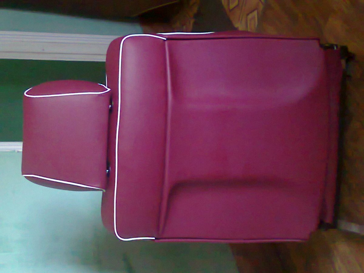

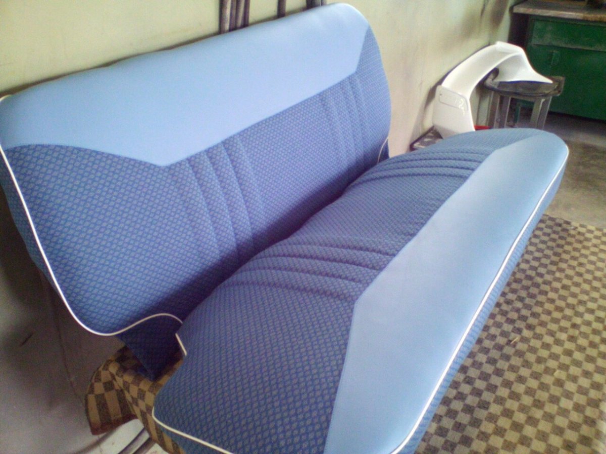

Вот бмв Изетта по просьбе заказчика из ткани ЗАЗ

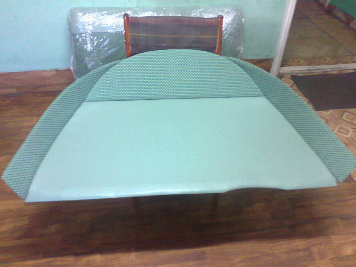

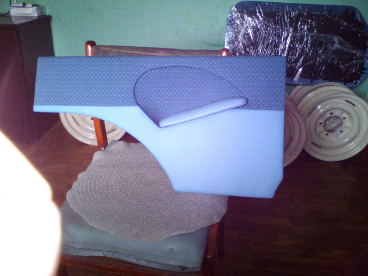

Задняя полка

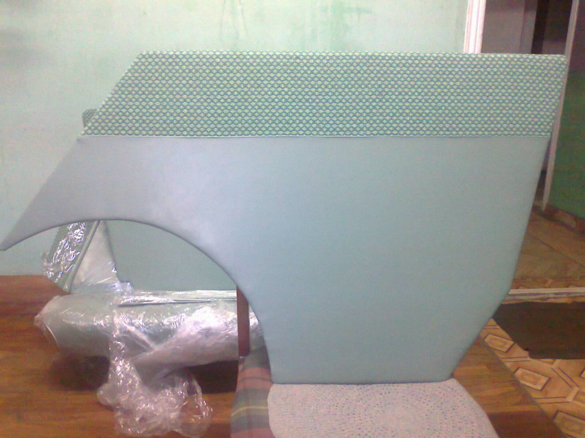

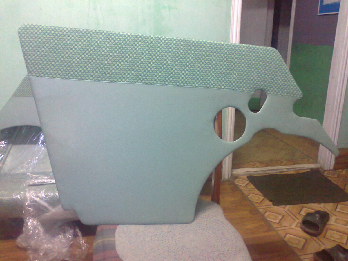

Мерседес

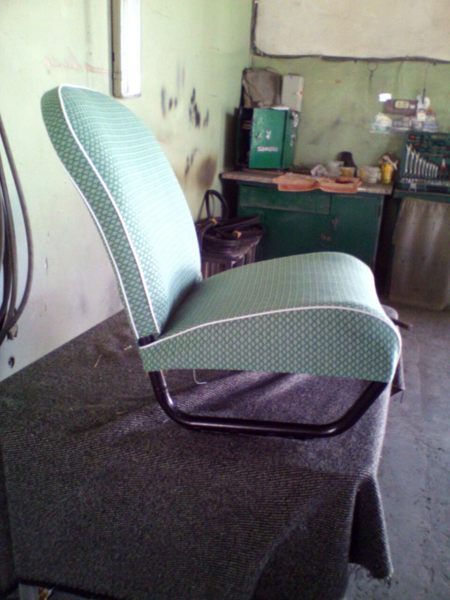

Заз 965 ранний
