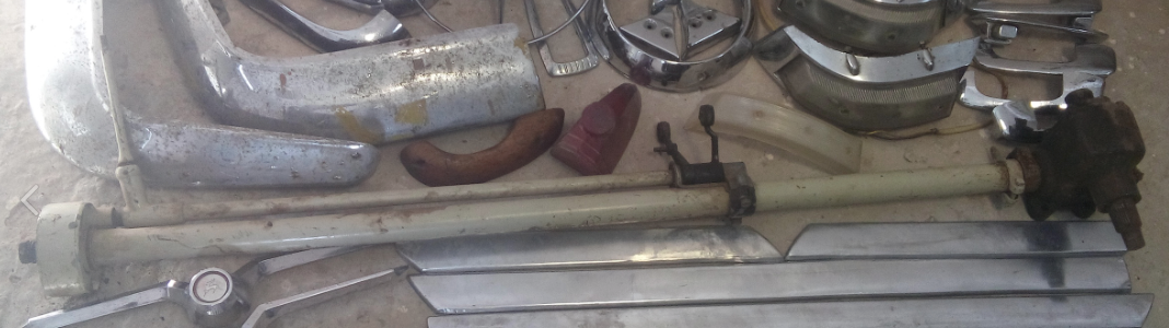

Ребята, подскажите пожалуйста, можно ли поставить вот такую рулевую в сборе на Победу, при этом сохранив родной руль?
P.S. у меня не родной мотор, хочу поставить соответственно КПП от ГАЗ-21.

Картер рулевого одинаковый (на 21й стоит 20й). Шлицы под баранку одинаковые.

У М20 и ГАЗ-21 разные длины рулевых валов, это раз, во вторых кожух переключателя поворота на 21-й колонке вроде не съемный, что если и не помешает воткнуть родное рулевое колесо, смотреться будет чужеродно. Ну и плюч "кочерга" управления КПП у Волги лежит "на" кожухе рулевого вала, у М20 "кочерга" проходит справа снизу трубы рулевого вала.
На мой взгляд-оставляее родное рулевое (колонку, руль) и дорабатываете по месту родную кочергу под тяги для 21-ой коробки, возможно получится обойтись без промежуточной "качалки".

А в чем сакральный смысл установки 21-й коробки? И как связаны между собой "неродной мотор" и КПП? Т.е. почему именно "хочу поставить соответственно КПП от ГАЗ-21"? Ставьте родную коробку, с родным механизмом переключения.

Если ставятся 21 кочерга, то качалка не нужна 2 тяги идут сразу на кпп.

Потому что у меня мотор от УАЗа, родная победовская КПП не подойдет, т.к. нужна родная система тяг, а она не встанет.

с двигателем уаз нормально стыкуется кпп от м20 и 21 тяги подходят.

крышки если хотите можите с г21 поставить на кпп м20
Спасибо, не знал что разная длина рулевых валов o_O а на днях как раз думал попробовать поставить.

Как выше написали, крышки КПП ГАЗ-20, -21, -12, -72 и 69 - взаимозаменяемые. Потому что по сути, КПП на всех этих автомобилях - модификации одной и той же коробки.
Так же, следует учесть, что у КПП газ-21 присутствует не нужный нам барабан ручного тормоза, из-за которого придется укорачивать кардан.

вот тоже проблема, у меня нет родного кардана, у меня машина была с волговским мостом и карданом с кпп от ГАЗ-24

Кардан или родной под кпп м20, или с подвесным под кпп г21.
