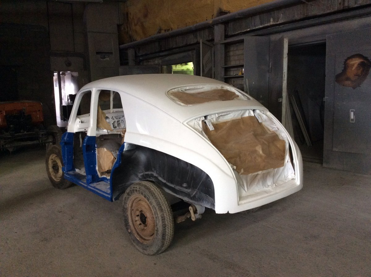

Кузов полностью готов, мосты новые перебраны и готовы, хромированные детали все готовы. Осталось пошить салон и сделать мотор (сначала планировал ставить другой мотор, был в запасе после капиталки еще до начала реставрации, но сейчас решил оставлять родной с родным номером. Затраты на капиталку мотора незначительны по сравнению с общей стоимостью проекта. На все рук не хватает. Эх, не надо было бы работать и собирать деньги на другие машины, давно катался бы.

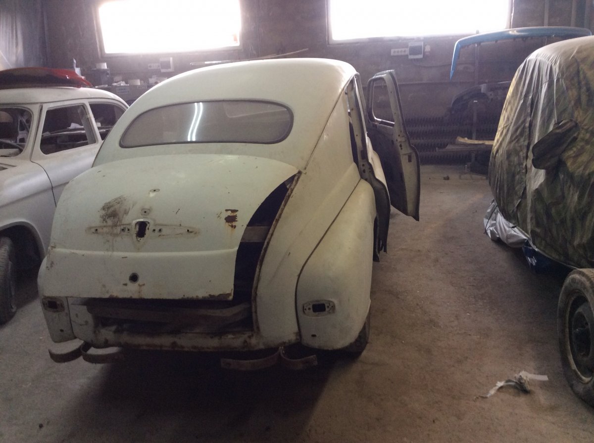

Есть у меня вот такой донор,,,,
varvar
22.11.2015
803
207
Саратов

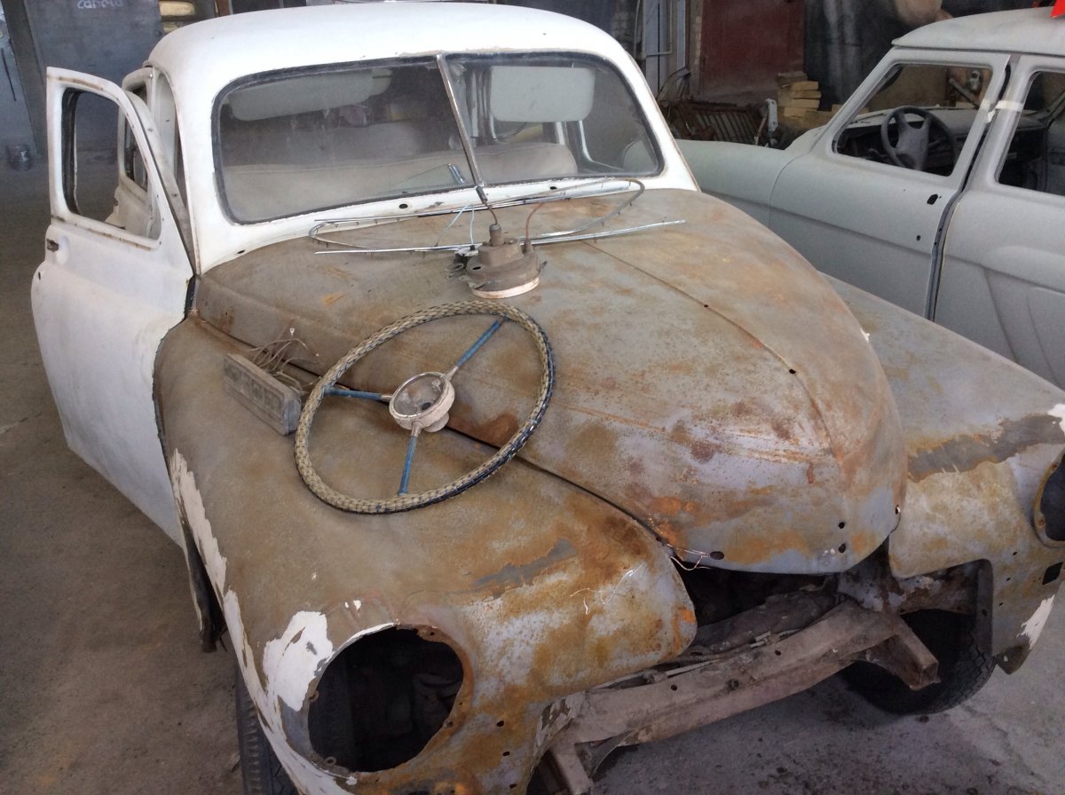

varvar
22.11.2015
803
207
Саратов
И показалось , что была эта машина кабриолетом ,,

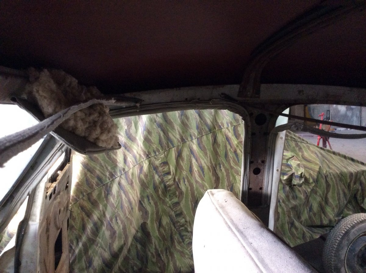

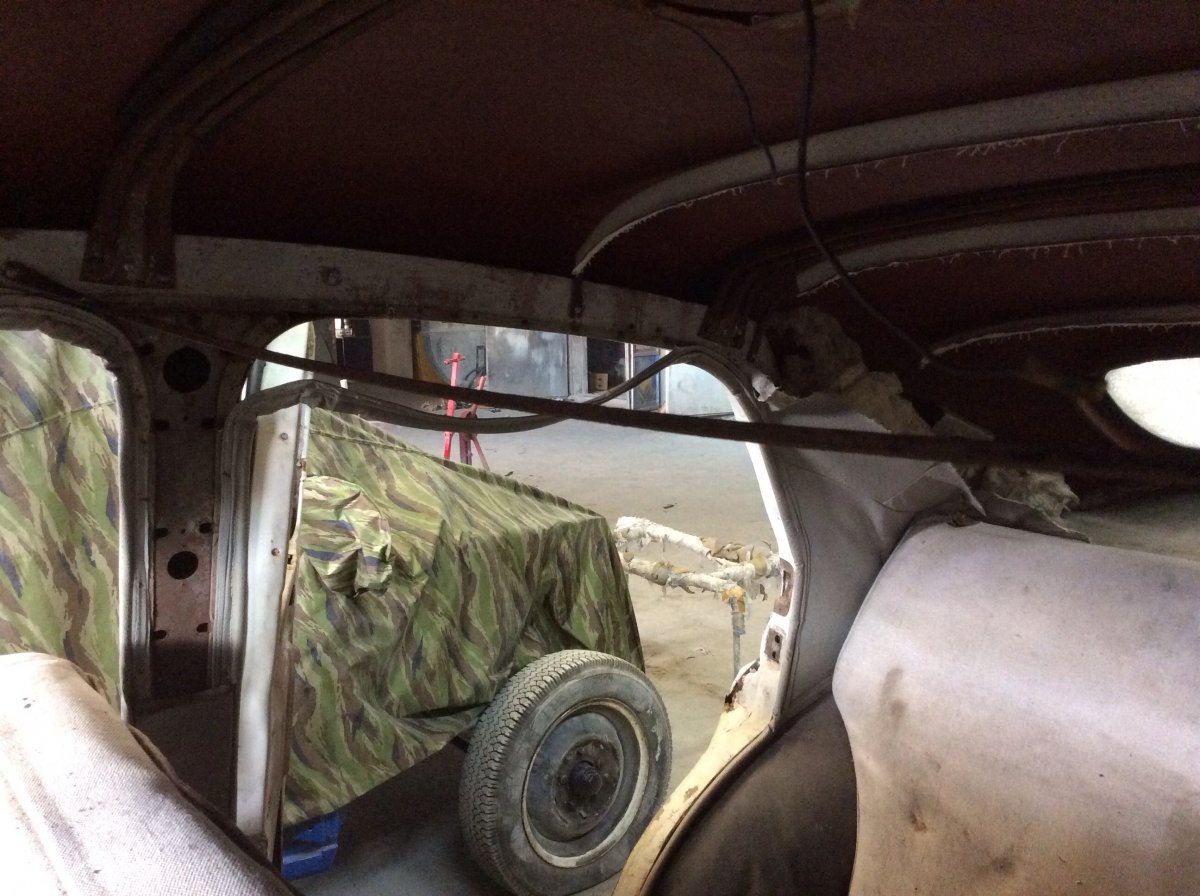

Вот что обнаружил ,,
varvar
22.11.2015
803
207
Саратов

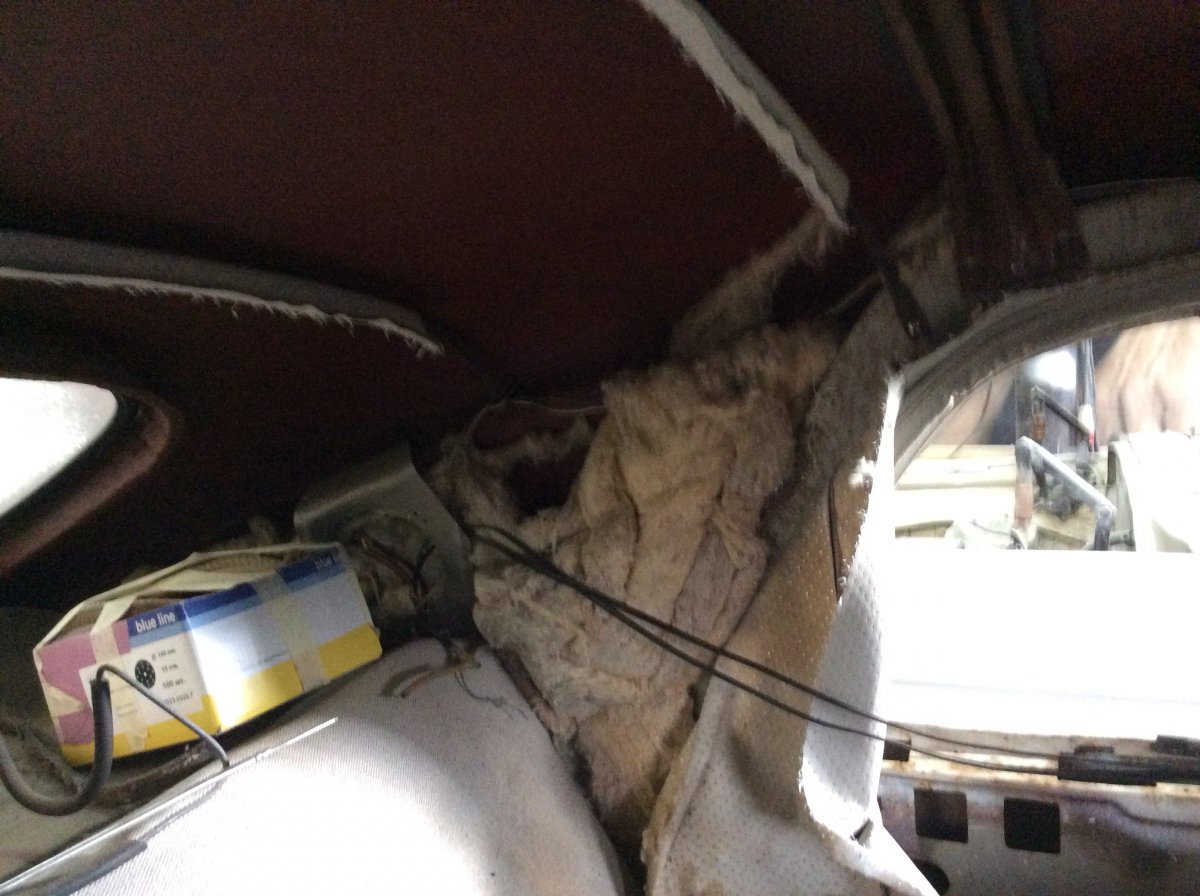

varvar
22.11.2015
803
207
Саратов
Вопрос , кажется мне ?? Или она все таки была кабриолетом ??
