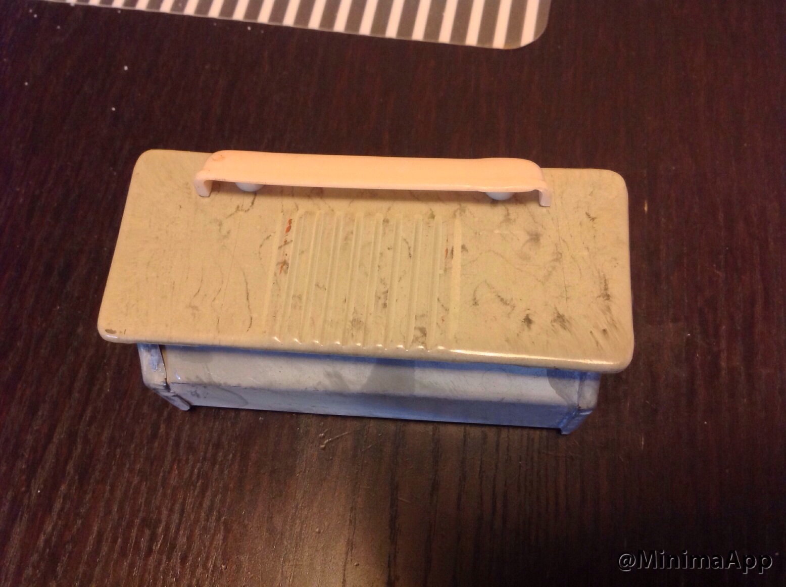

Товарищи победисты!
Кто сталкивался с таким заводским колором?
Как красили? Есть ли умельцы с отточенными методами исполнения? Старина Джек разводит руками :(

dimaskes сказал(а):
Товарищи победисты!
У мну похожая пепельница.Сфоткать?
Спасибо :) такая есть в натуральную величину, интересна возможность восстановить рамки методом покраски идентичным заводскому
