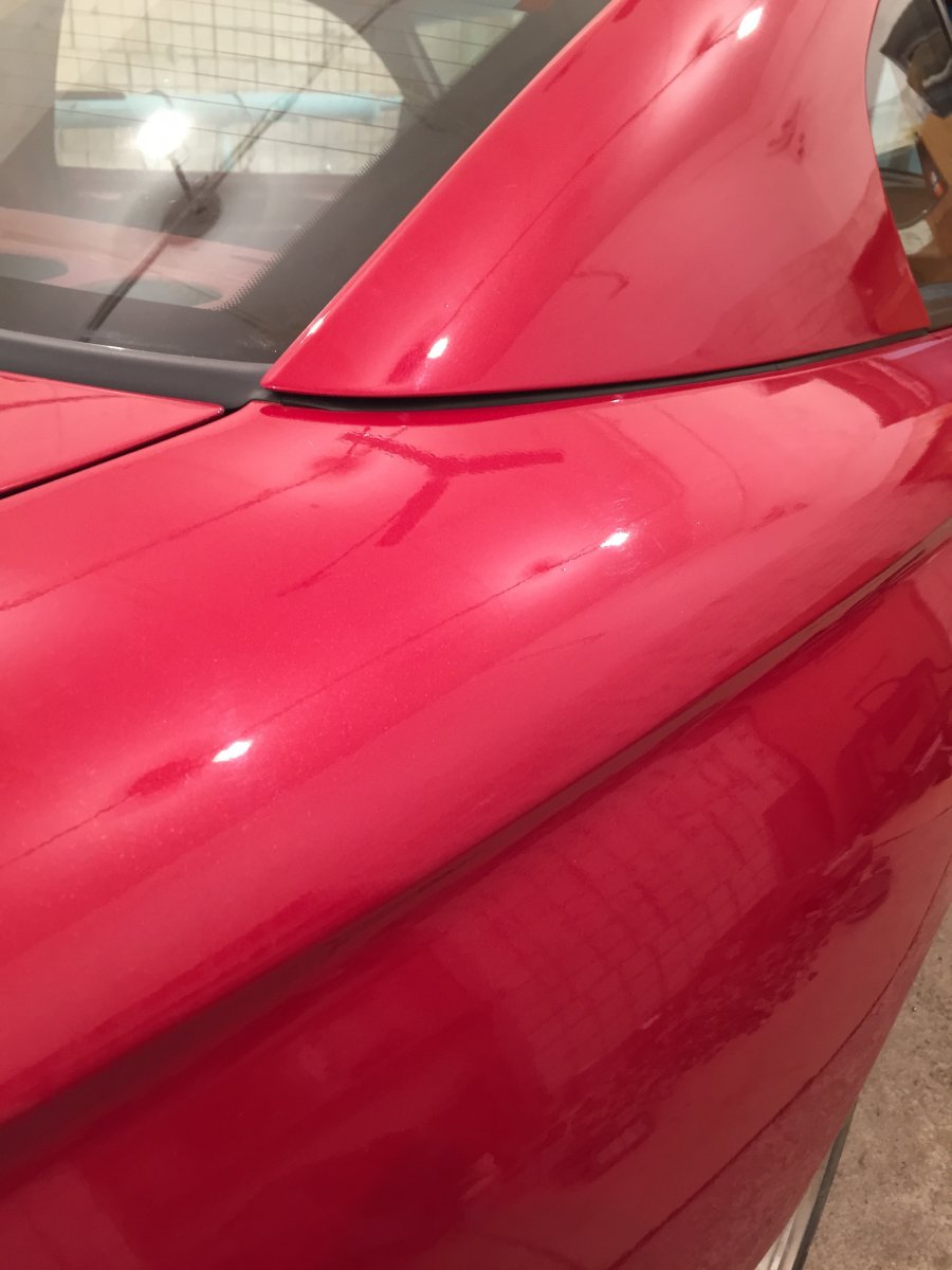

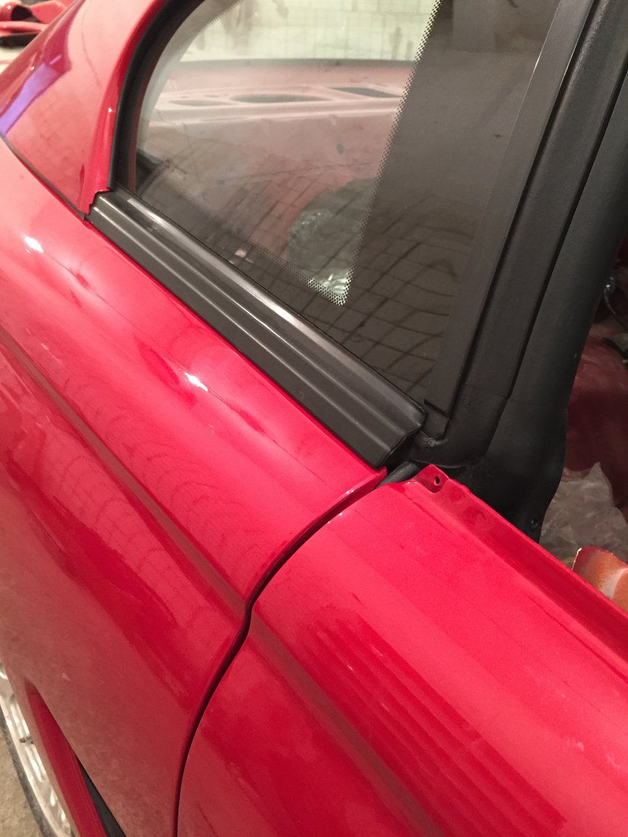

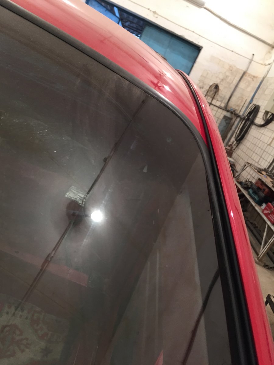

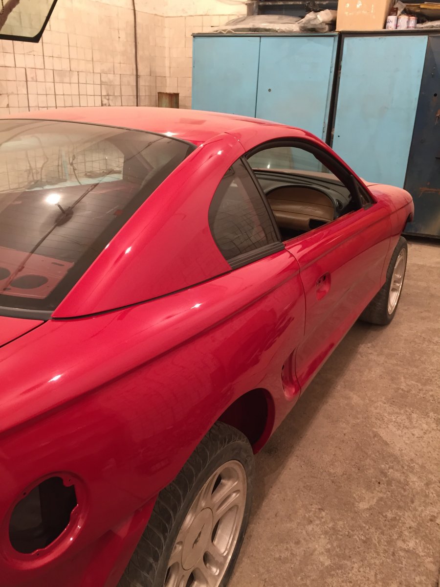

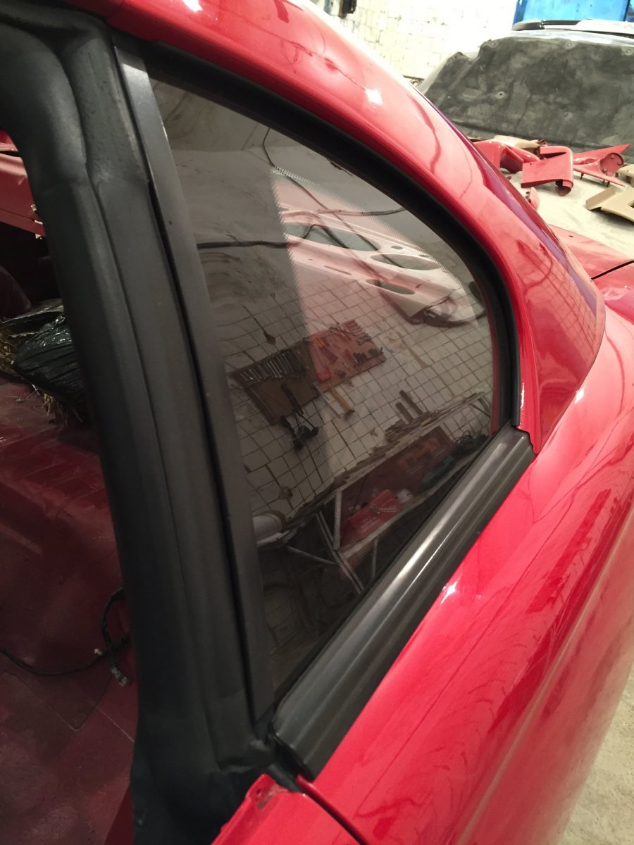

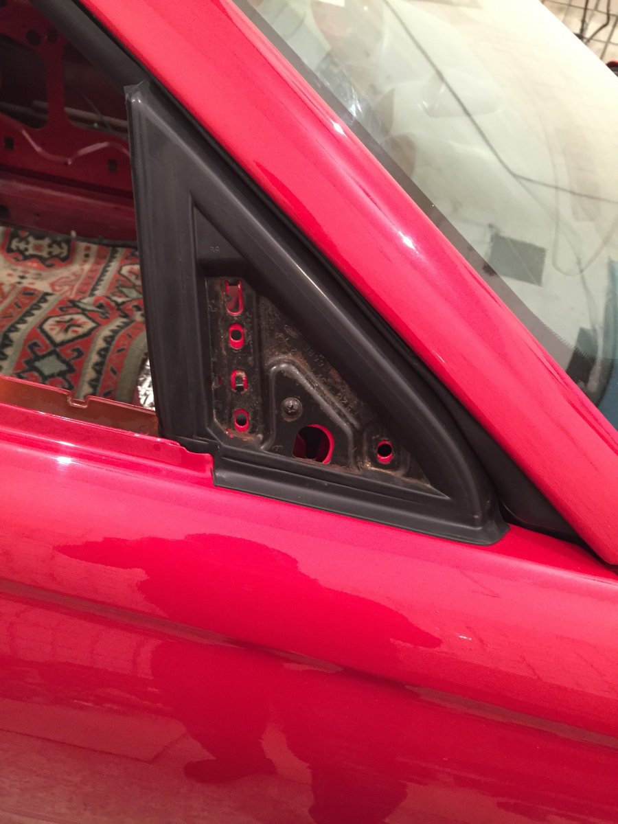

Двигаемся дальше,устонавливаем наружние пластмаски с уплотнителями!у машины появляется вид)))

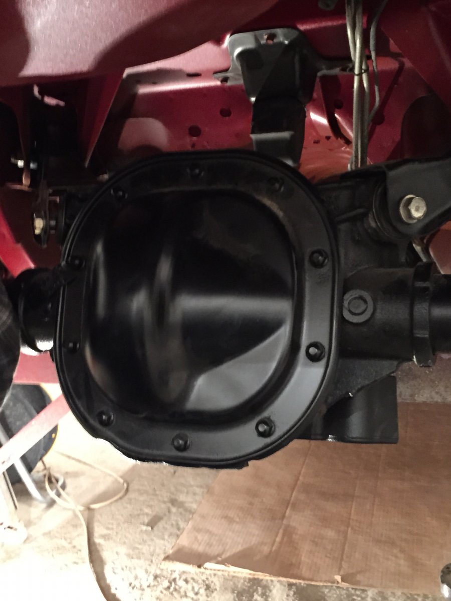

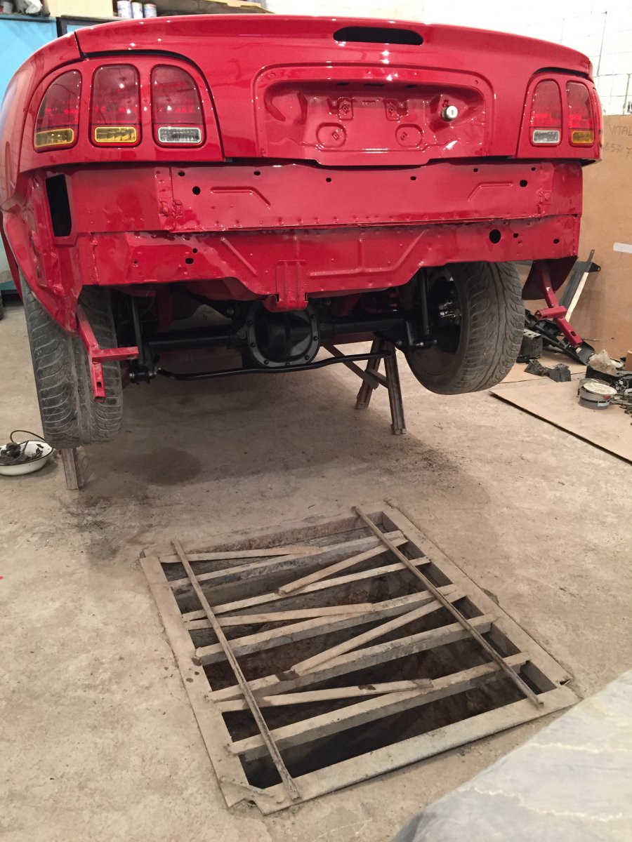

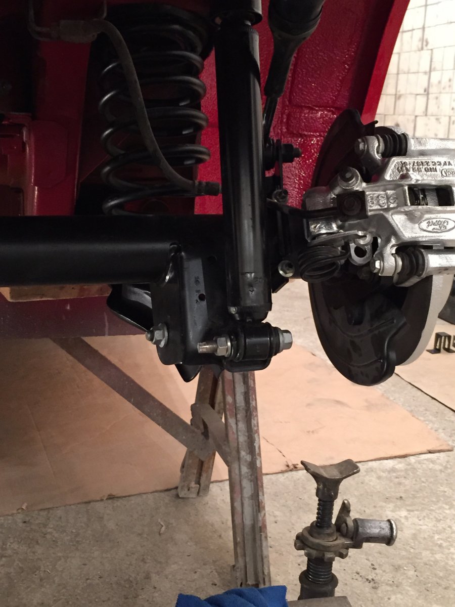

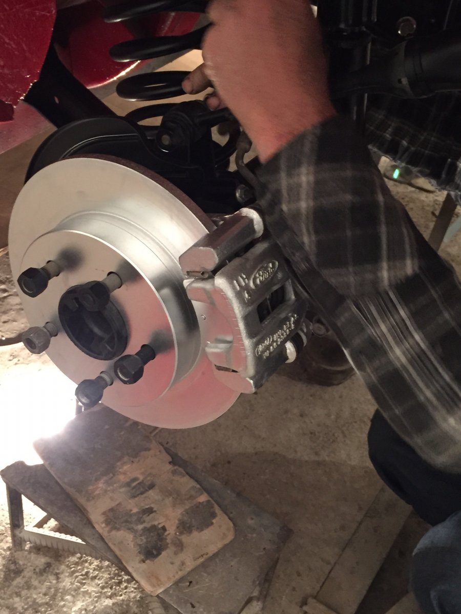

Задний мост встал на место,правда богатый Руский язык подтолкнул его ))).Устонавливали на полу,прошло удачно!
4 256
9 231
На первом фото видно чудо западных инженеров,два амортизатора на каждую сторону!хз для чего на редукторе весит груз весом под 2кг снизу полумесяцем!вобще много странного на американских машинах)))
aviator
25.06.2012
3 748
250
Типичный американский прикол.
При попытке дрифтануть, мост начинает выкручивать, колесо (или оба) начинает прыгать по дороге. Убрали (почти) этот дефект (эффект) установкой амортизаторов на скручивание и "противовесом".
Если бы авто был древнее, с рессорной задней подвеской, то наглядное видео гуглить " S-образный изгиб рессор". Американцы наснимали много видюх на эту тему.

На кардане тоже установлен большой блин,на стыке с коробкой!
Еще интересно,колеса на весу крутятся в одну сторону от руки,хотя должны в разные.
4 106
5 741
Может блокировка редуктора ?
Реакции: Рустам тм
4 256
9 231
ХЗ что это,нет особых спецов по мустангам.при дрифте оба колеса почти одинаково дымят,хотя должно быть одно меньше другое больше!блокировки Вобще нет как я понял
aviator
25.06.2012
3 748
250
Если в одну сторону, то в редукторе может быть блокировка дифера.
Нет ли фотки со снятой крышкой?
4 106
5 741
Если оба Колеса дымят одинаково - точняк блокировка .
4 256
9 231
Фото нет!вскрыв потдон заднего моста хотел сфоткать,руки были по локоть в масле)))оставил эту затею!не по Руский он сделан,все очень странно там внутри

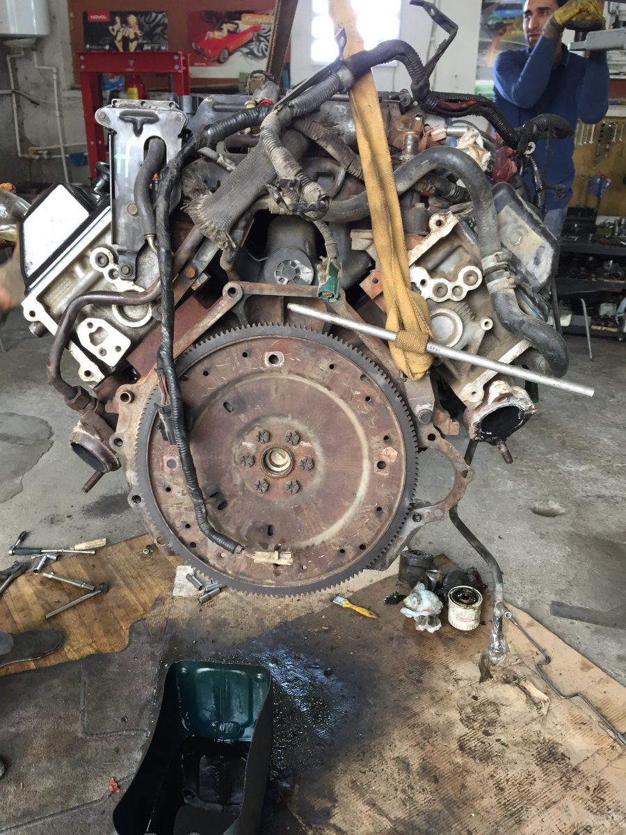

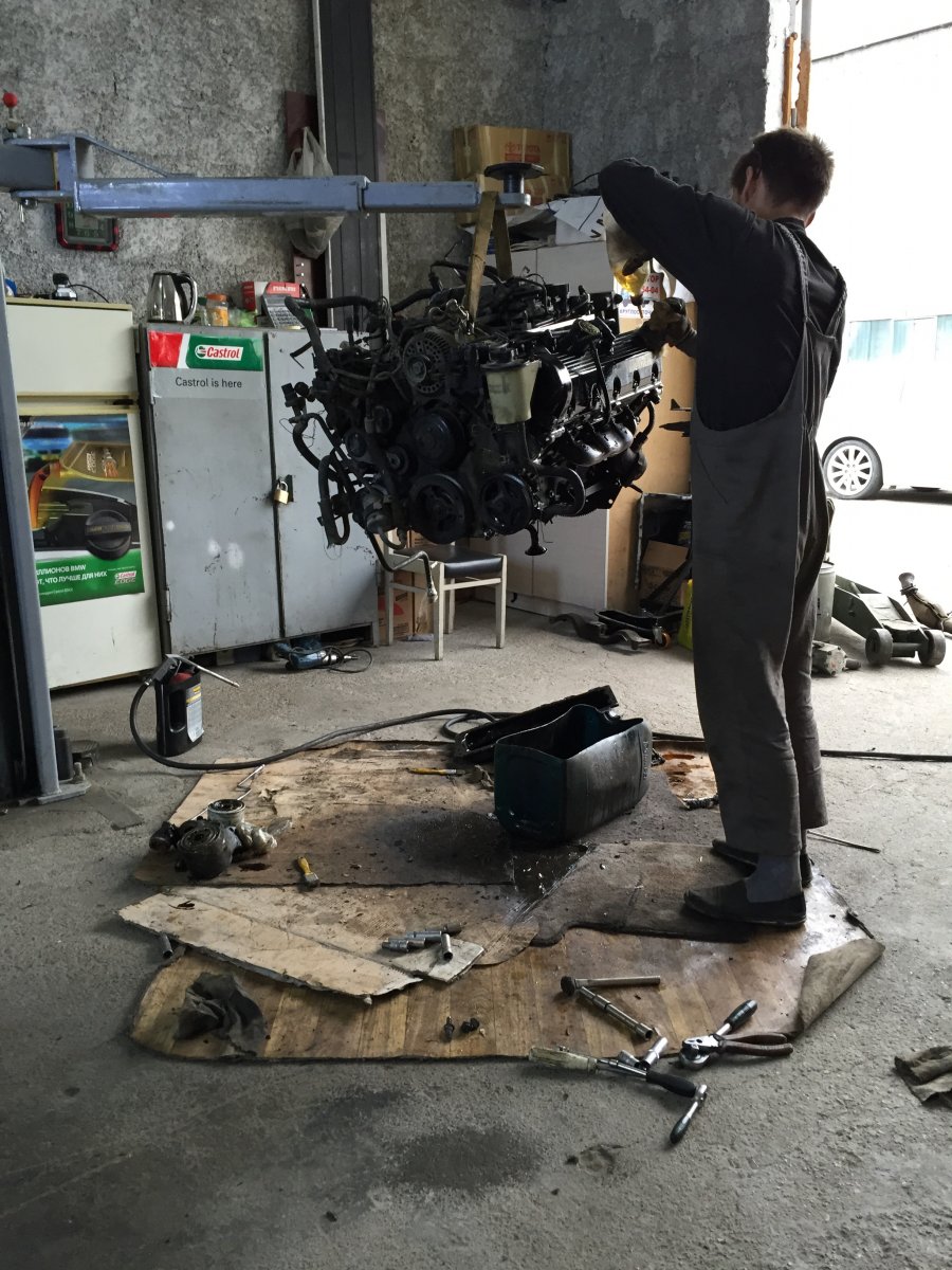

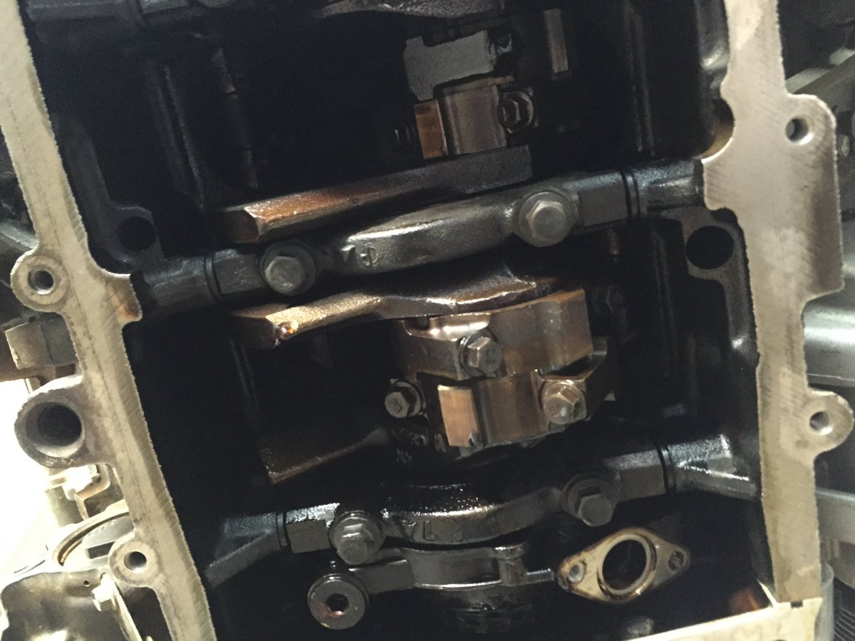

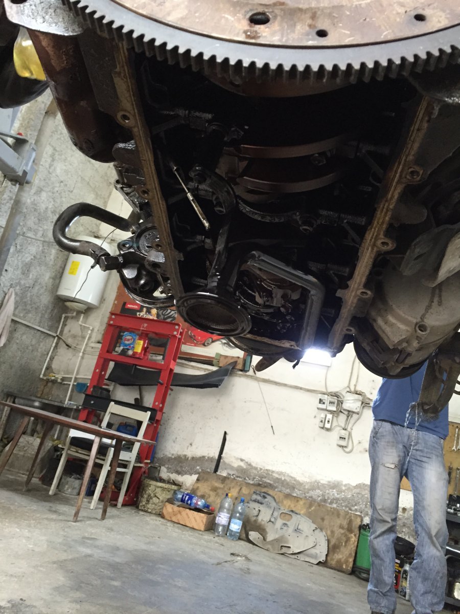

Продолжаем собирать,готовим мотор с донора.вскрываем картер для осмотра как там внутри)))меняем сальники,свечи,мелочные дела устраняем!со слов бывшего хозяина донора,мотор вери гуд)))верим хозяину и надеемся авось пронесет!
На одной шейке каленвала сидит по два шатуна,Страное создание одним слов!небольшой нагар внутри уверяет что мотор будет еще жить)

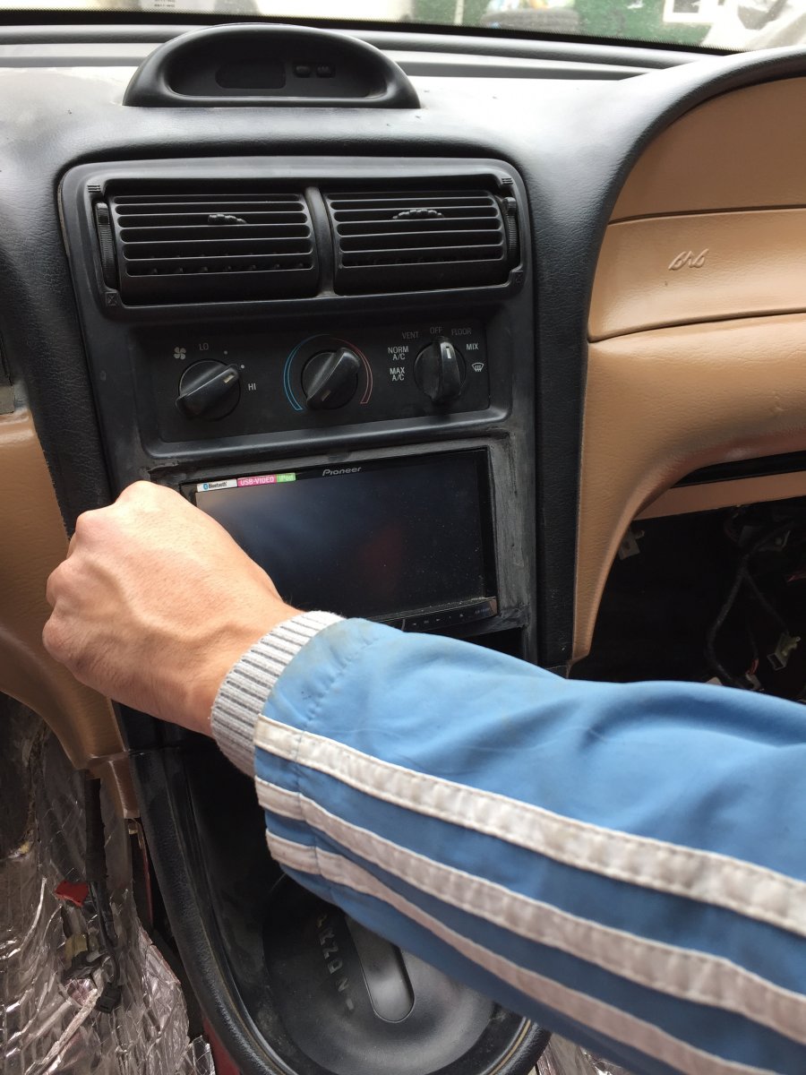

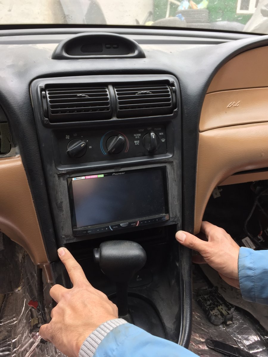

Подгоняем панель под магнитолу,также устонавливаем камеру заднего вида!
