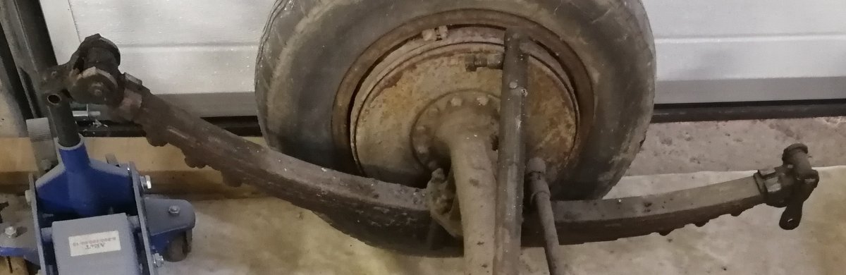

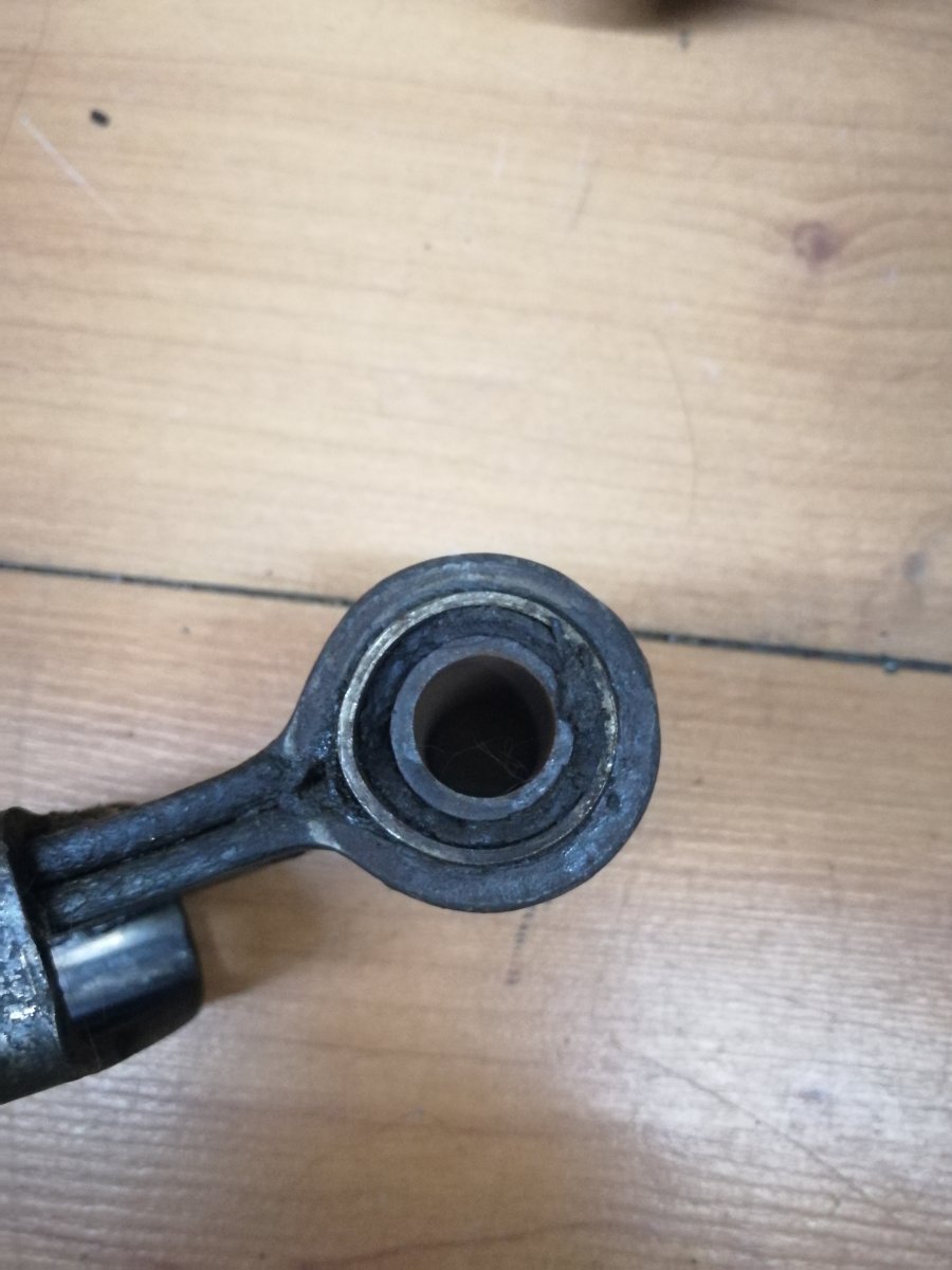

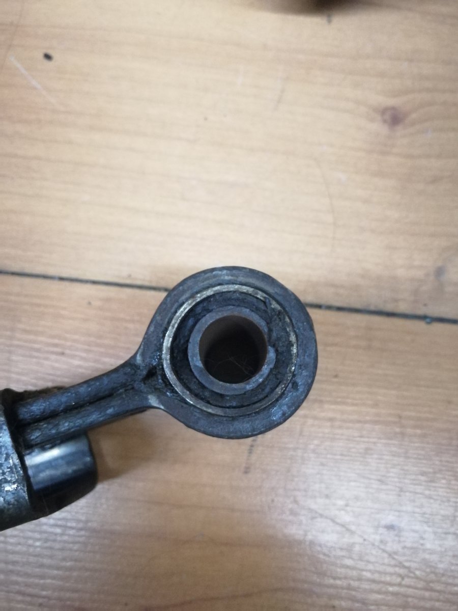

Коллеги, помогите прояснить одну тему. Есть рессора, с одной стороны у нее стоит бронзовая втулка, внутренний диаметр рессоры 22 мм и болт 14 мм, с другой - некое подобие сайлентблока, внутренний диаметр рессоры 42 мм, болт также 14 мм. Можно ли уйти от этих конструкций, заменив эту втулку и сайлентблок свежеотлитыми полиуретановыми втулками, по форме наподобие победовских? Твердость победовской втулки - 60 по Шору, полиуретаны такой же плотности подобрать можно.

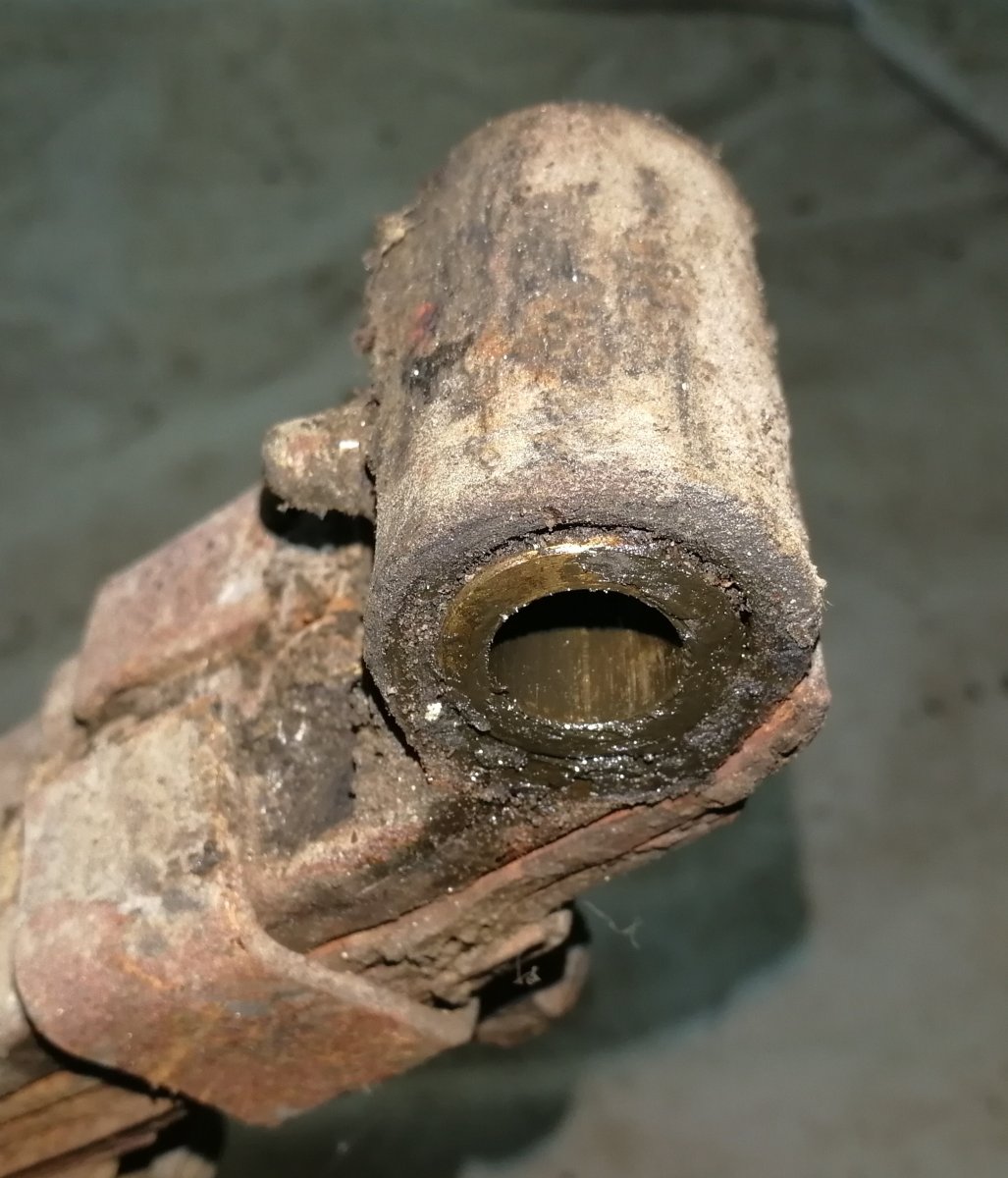

рессора не победовская, втулок или сайлентов на нее в продаже нет. Фото бронзовой втулки закинул, сайлент попозже приложу.
увидеть бы все и в собранном состоянии,
с обеих сторон.
Втулки бронзулеточные точатся нараз из трубки,
втулки льются любые,равно как и сайлентблоки,по чертежу.

Ресора на фото рассчитана под бронзовую фтулку,если в нее внедрить полиуретан или резину,очень быстро разобьёт!
По скольку сильная нагрузка есть в этом месте и диаметр очень мал,поэтому завод расчитал под метал втулку!
Такой принцип на газ 67 встречал,только там еще резбовые пальцы,система качели.

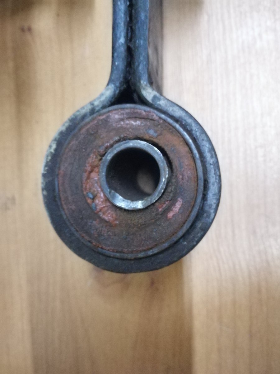

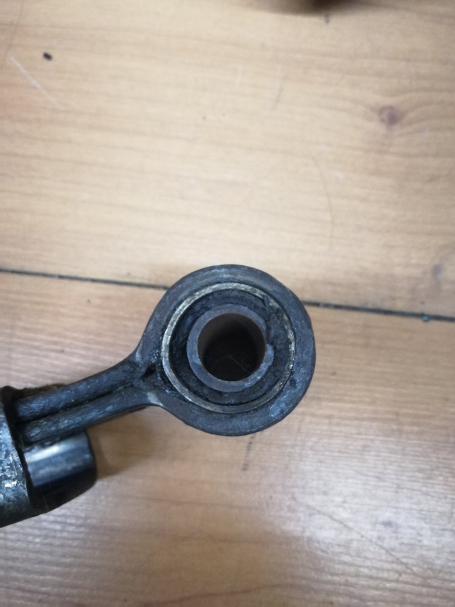

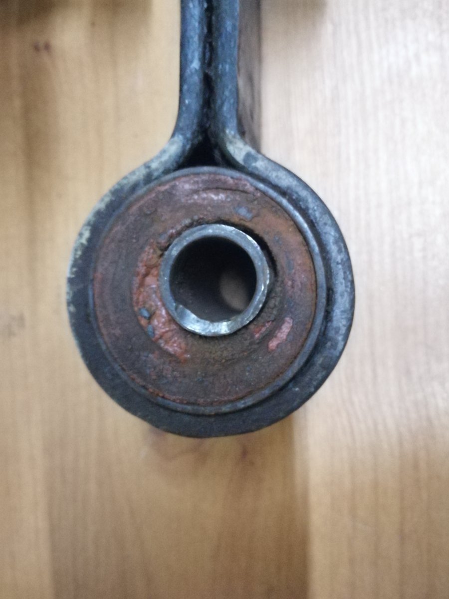

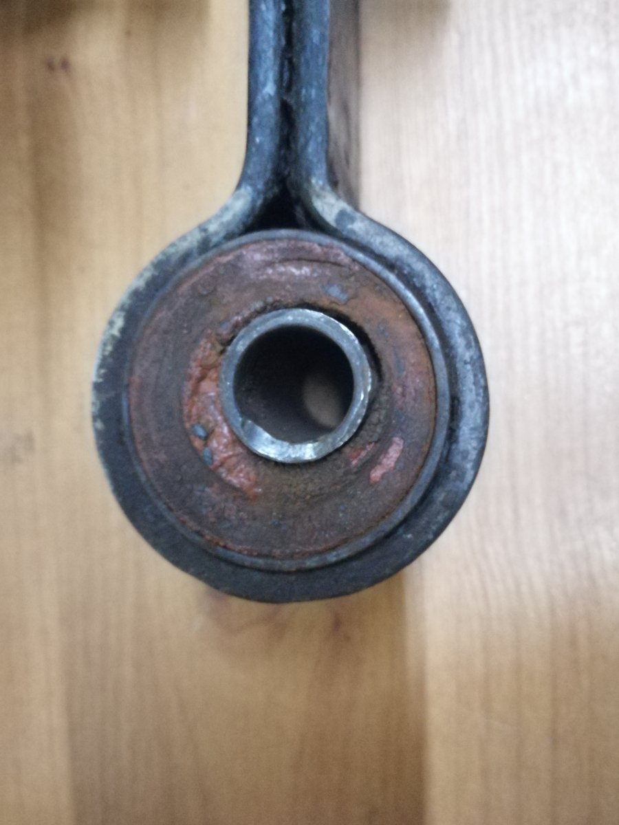

Одна рессора на втулках, как выше на фото, другая рессора на сайлентах, как на фото ниже. От бронзовых втулок хочется уйти, смазывать эту ерунду лень, хотелось бы полиуретановые втулки отлить. Но будет ли такая втулка хоть как-то эффективна при такой толщине стенки?
И еще вопрос, на фото ниже, там, где сайлентблок большой, внутреннее отверстие смещено, если лить втулку, этот эффект стоит повторить?
Рустам,такие втулки на ГАЗ 51,на среднетоннажных мерсах(5-7т) до 80-х,
и ныне на индийских ТАТА,тут у нас все городские автобусы Эталоны,и проч...старая архаичная конструкция.
успешно прессуем сайлентблок,вместо втулки,работают!
проверено годами и сотнями тысяч км.
Смещение от "хорошей" жизни, по центру оно новым было.
можно сделать сайлентблок и завальцевать кромки,
но прежде
покажи ответные части.
Какой это авто?

Для полиуретана слишком тонкие стенки,и нагрузка велика,на долго этого не хватит!

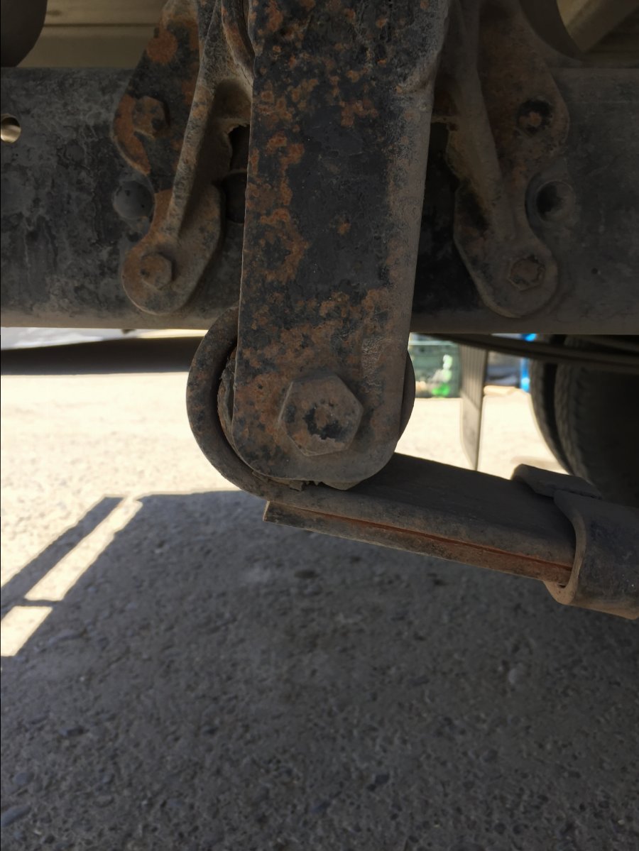

По поводу саленблоков,смещённая втулка обычно отрывается от тела резины,и начинается поедание самой резины,что приводит к люфту,далее переходит в нагрузку для Ресоры(расхождение листов веером или ломает коренные листы)
Свой выбор остановлю на бронзовой втулке,правильно сделанная втулка с прорезью под смазку прослужит намного дольше чем саленблок или полиуретан!
На фото Ресора газели с саленблоком 3х месячной давности,видно что смещение дикое.машина эксплуатируется очень редко,нагрузка 300-500кг Макс.

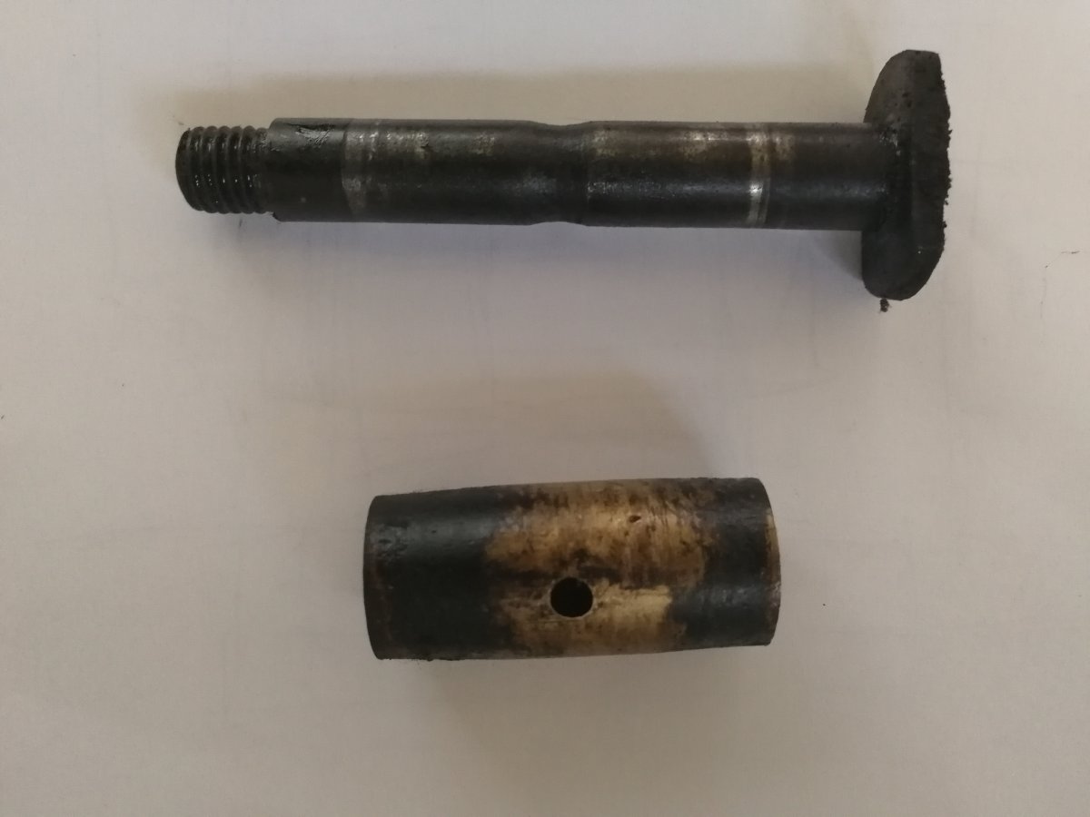

Запрессовывается втулка в ресору,после разворачивают райбером под размер пальца,все должно быть плотно,заход пальца свободно от руки
Пальцы тоже нужно отдефектовать,если есть выроботка,тоже под замену.

Вытащил втулку, она бочкообразная и просто одно отверстие под смазку, никаких канавок ни снаружи ни внутри нет. Т.е. при установке надо умудриться совместить смазочные отверстия и смазка должна попадать только к пальцу. На пальце есть канавка, диаметры отличаются на 2-3 десятых миллиметра. Блудняк какой-то))
