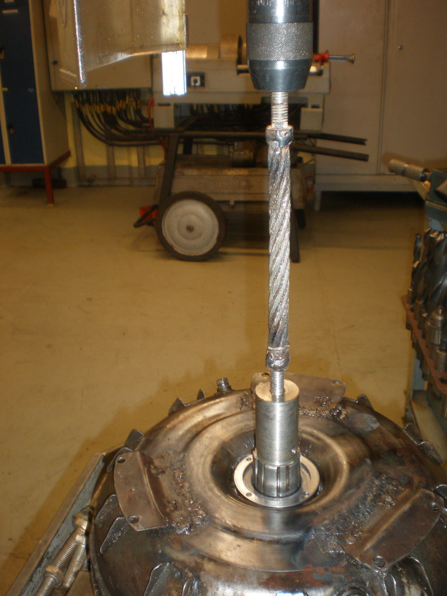

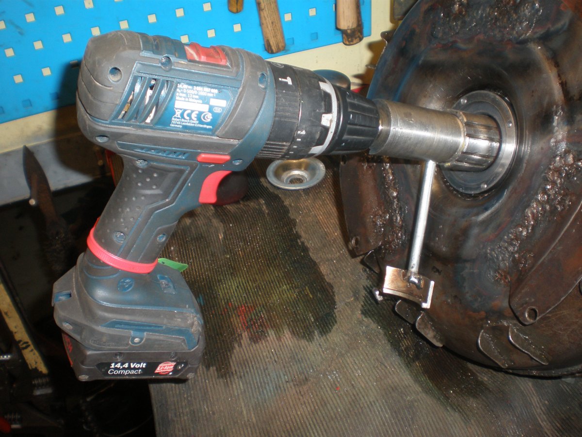

Спасибо Андрею за помощь с фотками и мой комментарий к ним . 1-вращение собранной и заправленной г/муфты в вертикальном положении ( в книге , по моему Рудакова , написано , что заправлять г/муфту маслой нужно после установки КП во избежании протечки масла из-за неотцентрированного вала . А у меня на валу весит ещё ручная дрель а ей хоть бы хны . 2-Вал г/муфты вращает сверлильный станок и он вращается вместе с корпусом , когда пробовал придерживать корпус рукой , то вращался только вал . 3- как и было задумано , от всего этого я избавился в своей г/муфте , особенно от гармошки .

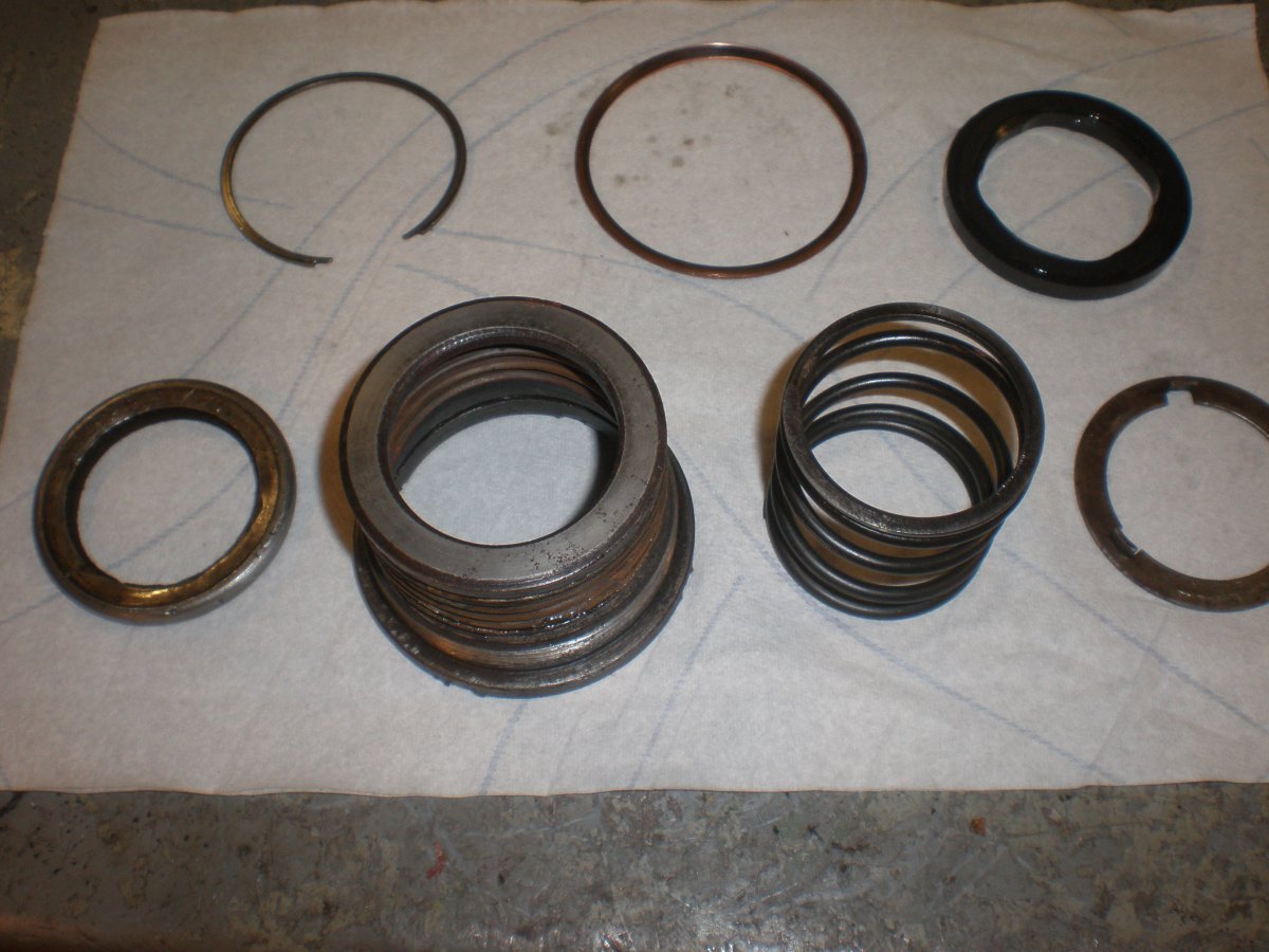

Получается, все что изображено на фото №3 Вам больше не нужно? Продадите по сходной цене на запас?

Можно и просто так отдать , но гармошка два раза паяна и есть ещё одна трещинка , графитовое кольцо я тестировал - масло не держит , надо шлифовать . А другие части - они же не критичны , можно подобрать . У Вас , как я помню , гармошка не ОК . И Вы писали о манжете 42*64*10 вместо войлочного кольца и Вам был дан ответ - * если по местам всё ок , то и нет проблем * . Мой совет не делать этого , хотя он и садится хорошо . И вот почему - вал , где он будет работать не отшлифован ( по крайней мере на моём ) и есть вероятность быстрого истирания . И что будет если колечко резинки и пружинка попадут в зону работы графитового кольца ? Войлок играет там роль *пыльника * , только и всего , масло он держать не будет .
