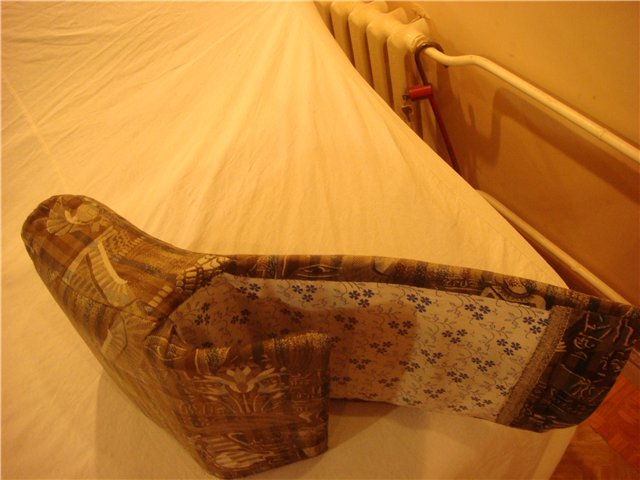

Mankus сказал(а):
А вот диван разложить с подголовником куда сложнее :D
Вот такие подголовники ни сколько не противодействуют обустройству спального места. :D
