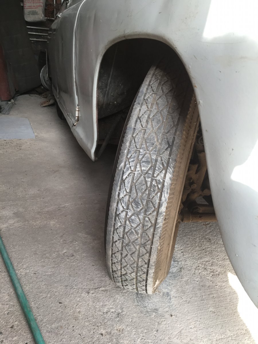

Всем привет.
Подскажите, пожалуйста, такой адский развал при выкрученных колесах чем может быть обусловлен? Причем когда колеса стоят прямо, визуально развал в норме. А при повороте правое колесо в движении оставляет черную дугу на асфальте. Это подлежит регулировке, или детали подвески повреждены и их надо менять? Заранее спасибо!

Износ колес равномерный?
Если да,то забей.
Наклон при вывернутых колесах должен быть таким,бо шкворня под углом,что способствует возврату колес при поворотах в среднее(прямое) положение для прямолинейного движения авто.Наверняка слышал о т.н. касторе, вот это и есть угол наклона шкворня.
Т.е. если бы шкворня были перпендикулярны дороге то крутить руль при выходе из поворота пришлось бы с большим усилием.
Пример : любой велик,у них передняя вилка под углом в раме для этого же эффекта "возврата" колеса в среднее положение(прямое) при движении.
Касаемо черной полосы,это тоже нормально,бо колеса в повороте НИ НА ОДНОМ АВТО! никогда не параллельны,отсюда и эффект юза наружного,т.к. как оно бежит по своей траэктории, но под углом к ней.
Больше скорость движения,вышее и громче визг еще и из-за разной скорости вращения(внутреннее по малой окружности "бежит") наружное по большой.
Если грызет наружную часть беговой дорожки ,без ступенек,то просто нарушено схождение.(регулируется выворачиванием или вкручиванием наконечников в тяги)
Если со ступеньками,то + к первому,как варианты,большой люфт в подшипниках ступицы, люфты в резьбовывых(это уже трындец развалу-гуляет...) или рулевых тягах и неработающие аммортизаторы- когда колесо при движении после даже небольшой кочки-ямки скачет по дороге(видели этот эффект наверняка много раз)
Как распознать эти болячки надеюсь,знаешь.

Настраивал на стенде, но так не стоят,наоборот должен быть наружу вархний край и то не сильно! Что то не так у вас!

Игорь,проверка подвески дасть ответ о ее состоянии.Надо проверить всю рулевую, Поддомкратить под чашку пружины, покачать колесо в вертикальной плоскости ,проверить резбовые -болты,втулки рычагов ,шкворни,втулки переднего стабилизатора.Просто посмотри где,что люфтит. Делать однако надо с другом- один качает,второй смотрит с переноской.

Всем спасибо, буду разбираться!

может кулаки перепутали местами или резьбовую верхнию сильно перекрутили при ремонте.

Ну как не ремонтировалась-то?:) Это такси 1950 года:) Там всё пахано-перепахано:)

Я подумал что так стало после ремонта, а если еще и такси то могли и “”приварить“”не так и балку и аммортизатор и т.д

у меня на такси нижний рычаг был приварен к балке не в том месте где крепится болтами ,колесо тоже немного боком но стояло из за гнутой балки

Ладно, вскрытие покажет... :)
