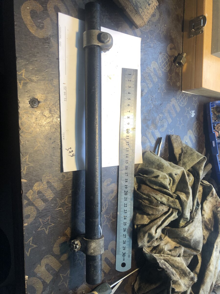

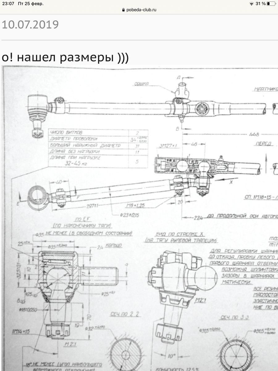

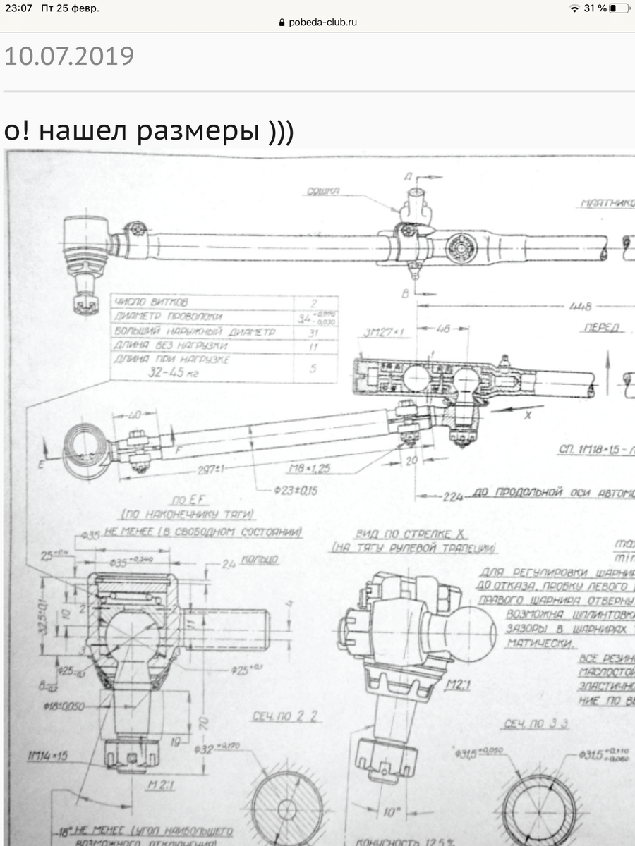

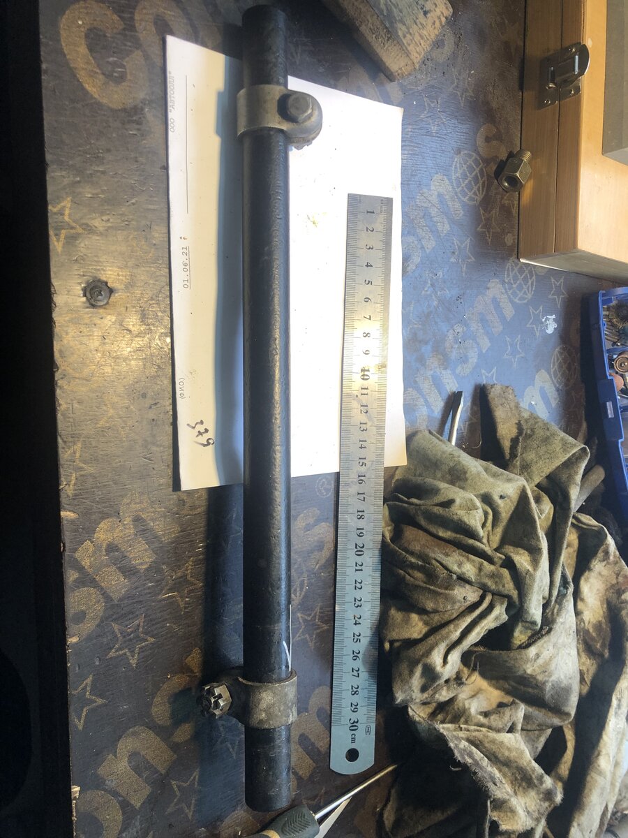

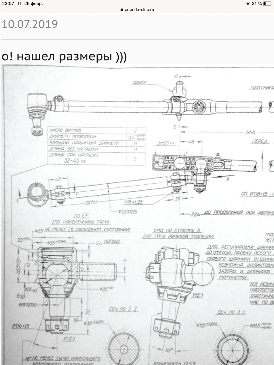

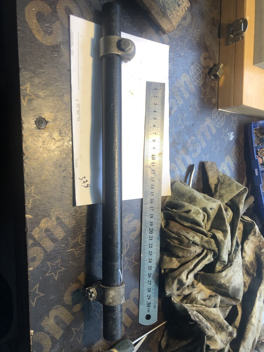

Друзья, подскажите какой правильный размер наших рулевых тяг. Случайно обнаружил длина моих тяг 379мм , а на схеме размеров ( любезно предоставил на форум « Зубр») она должно быть 297мм. Где правда?

Привык верить чертежам, но правда может быть в схождении колес. Нужно прикинуть по месту.

8 846
7 895
Мои 370мм +-
4 124
5 799
Подтверждаю . 370мм +-
Serrgey3
06.11.2016
142
169
Понял. Спасибо, а то я испугался
