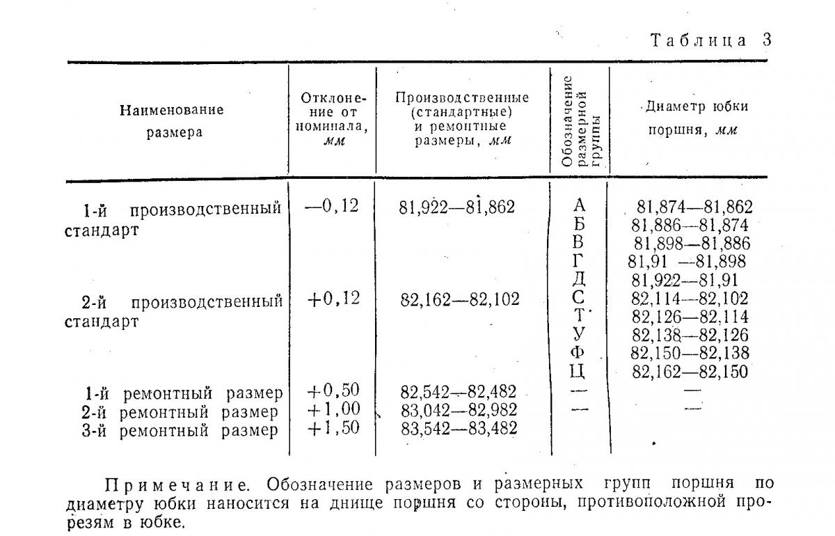

Доброго вечера, форумчане! Подскажите плиз - какие диаметры ремонтных поршней существовали на газ 20 и какие сейчас реально найти? заранее благодарен...
15 858
8 966
Реально найти 81.88 82.50 83.00 самые распространенные размеры
15 858
8 966
8 737
27 040
Поршни М20 84,0 мм. я ни разу не видел.И в каталоге не указаны.
А вот, поршни 84,0 мм. есть ГАЗ 52.К нам подходят.
