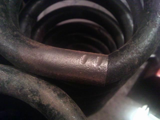

Насколько мне известно, пружины М20 и ГАЗ21 очень похожу, как бы даже не одинаковые. Мне известно, что существуют пружины для ГАЗ21 трех видов жесткости. Отношение к одному из видов жесткости обозначено рисками где-то на торце пружины. Если у кого-нибудь есть фото, где искать эти риски?

Риски ставятся не на торце, а на конце пружины, там, где пружина не срезана в плоскость, то есть внизу. Слева обычно ставят пружину более жесткую. так как мы часто в одиночку ездим.

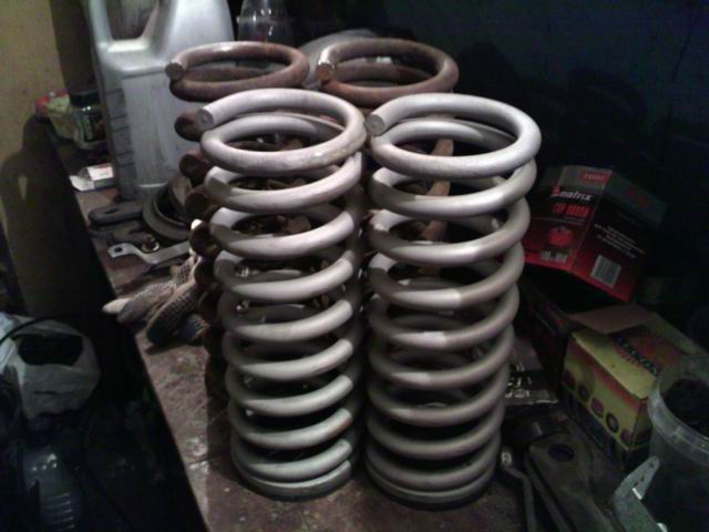

Вчера нашел у себя в гараже пару пружин, предыдущий их владелец утверждал что они новые (проверить, думаю, можно только по высоте в свободном состоянии, новая пружина «Волги» ГАЗ-21 имеет высоту 323мм, «Победы» — 311мм). На пружинах были обнаружены по две риски - средние значит по жесткости. У этих пружин есть все шансы работать в новой подвеске.

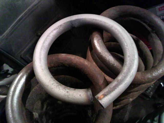

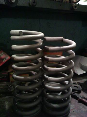

Срезал по одному витку у пружин. Возникает вопрос: нужно ли прижать виток, как это было ранее? С прижатым витком пружина опирается на чашку пружины всей окружностью витка. С не прижатым витком пружина будет опираться на чашку лишь частью, скорее всего лишь половиной окружности витка, и большая часть нагрузки будет приходиться на небольшой участок чашки, что ни есть хорошо. Прижать виток, скорее всего, получится нагрев его горелкой. Какие изменения в металле пружины могут произойти после нагревания горелкой и дальнейшего естественного охлаждения? Не лопнет ли этот участок пружина при эксплуатации?

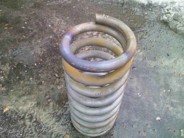

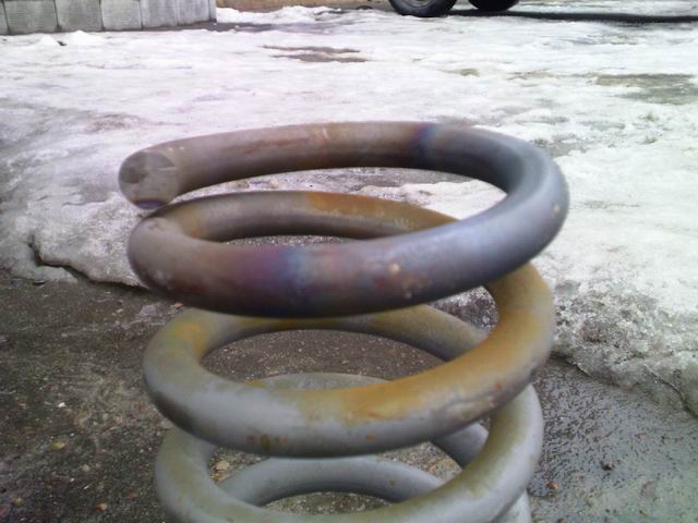

При помощи газовой горелки был нагрет участок витка (до красна) и затем несколькими ударами молотка по концу пружины прижимаем ее к нижнему витку. Собственно пружинка "-1 виток" готова.
Михаил, а какая была цель переделки - сделать пониже или помягче?

Мужики со стажем работы с газовой горелкой сказали что ничего с нагретым участком пружины в последствии не будет, тем более этот участок витка опирается на чашку и принимать участие в работе (на кручение) особо не будет. Эксплуатация покажет :)
А я в таком случае попытался бы нагреть только последнюю треть "торчащего" витка, подсунув под него экран - лист железа. Нагревавшийся участок, возможно, останется мягче остальной пружины, и усилие будет воспринимать конец последнего витка и противоположная часть этого витка - то есть более-менее равномерно.
Цель переделки - сделать кузов пониже. Сами пружины средней жесткости (2 риски) + газовые амортизаторы. Амортизаторы сделают подвеску по жестче, что благоприятно скажется на управляемости.
4 720
1 398
ORAS сказал(а):
Участок локального нагрева до красна составил около 30мм. Хотя визуально след от нагрева (видно на фото) аж на пол витка. Чашка пружины выполнена именно в такой форме, чтобы пружина с загнутым витком ложилась и опиралась всей окружностью витка. Т.е. участок витка, который был нагрет оказывается между участками, которых пламя горелки не касалось. Из этого делаю вывод, что все будет хорошо :)
4 720
1 398
Тут еще один вопрос возникает. Изначально загнутый конец витка пружины был прижат плотно к нижерасположенному, в моем случае есть зазор (дожать не получилось, т.к. пруток отпружинивает). Не будет ли постукивать в этом месте?
