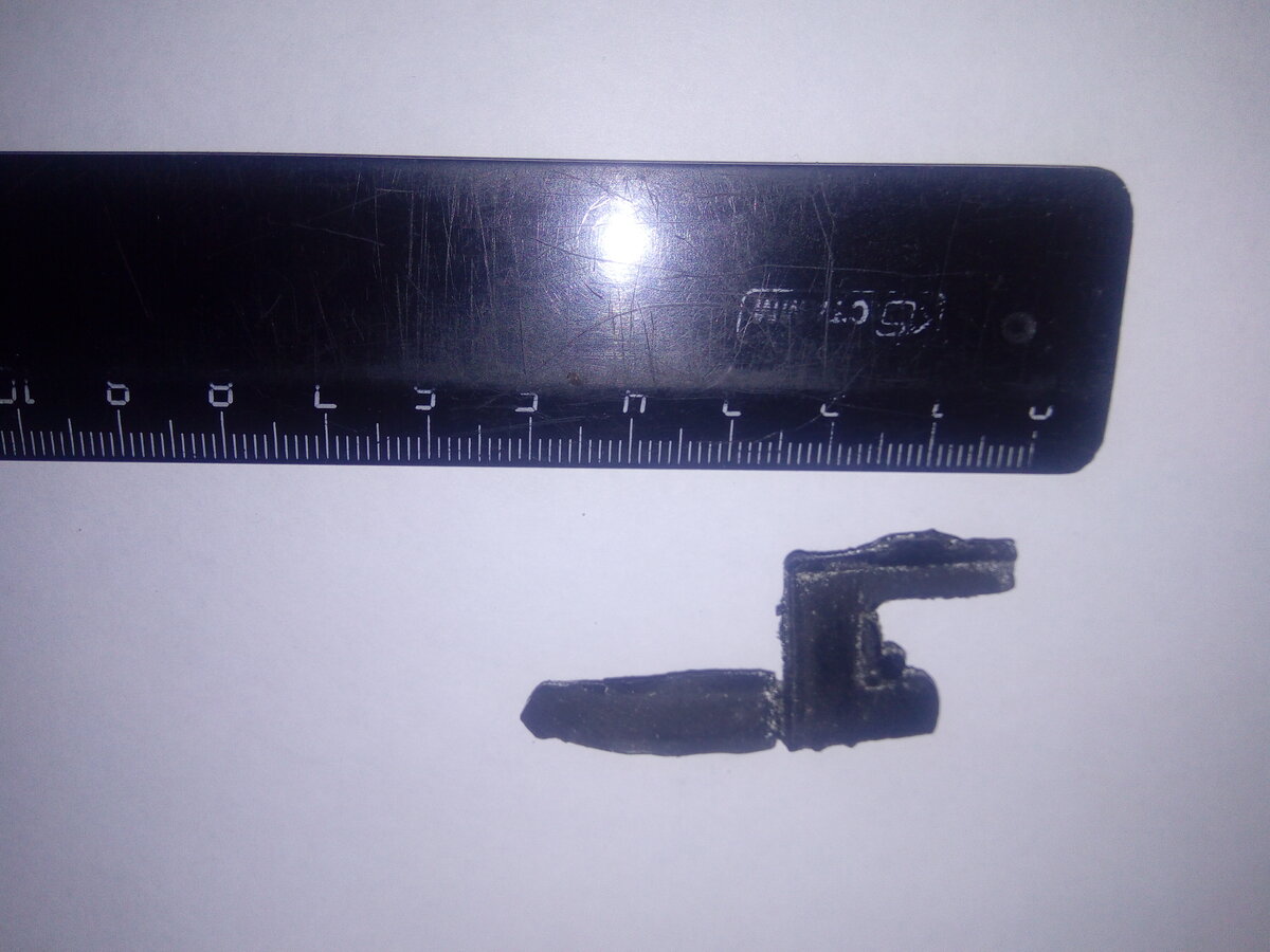

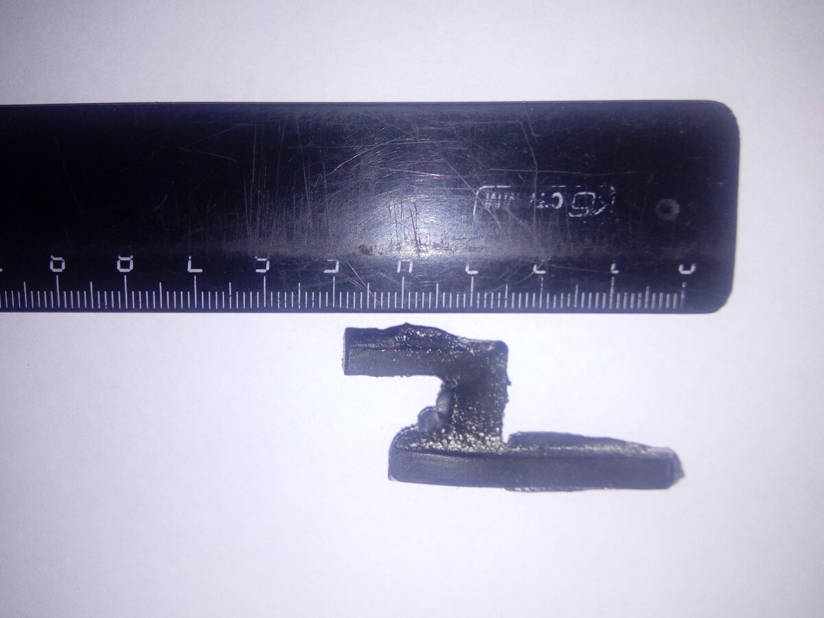

начал переборку двигателя и столкнулся с вопросом где взять или как и чем заменить
- Прокладку уплотнитеJIьную крышки заднего
коренного подшипника коленчатого вала,их там две
правая и левая. Одна просто порвалась , а вторая дубовая.
Кто как решал этот вопрос. Нужен совет

Тот который рензопласт.
Собрал уже не один мотор подобный победовскому на этот герметик. Отличная штука!

Идут на двиг Газ-51/52.И на М20 подходят..

Спасибо. Принял. Уже ищу.
