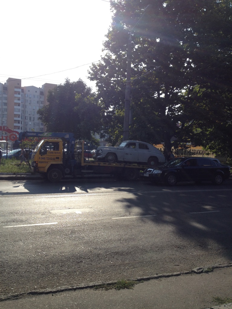

Через 10 минут после того как Она стояла в гараже у предыдущего хозяина. Я Ее вижу во второй раз))

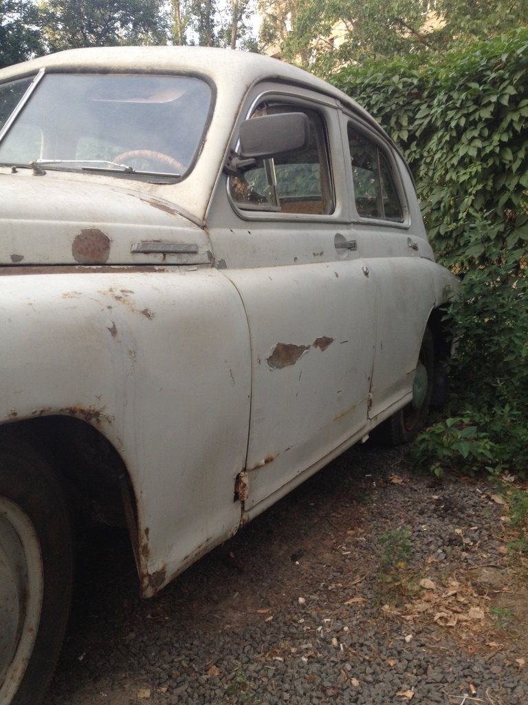

Так вот. Многие пишут мол увидел-влюбился. Я например испугался))) Ну наверное потому что в общих чертах представляю на что Я подписался) Но меня будет греть мысль о том что через какое-то время Она будет красивой. Надеюсь, доживу до этой даты))

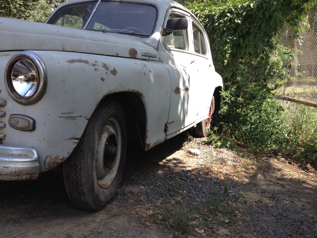

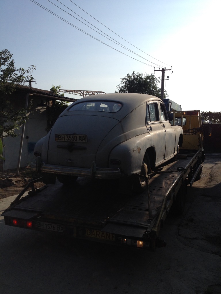

После переоформления машинки поехали ко мне. К сожалению я не успел подготовить место проживания для нового члена семьи... Сейчас занимаюсь этим... Пока что пришлось оставить на улице(( вернее на стоянке. Вот фотки уже у меня.
Слышал что больше трех фоток нельзя закинуть, поэтому закидываю по чуть-чуть.

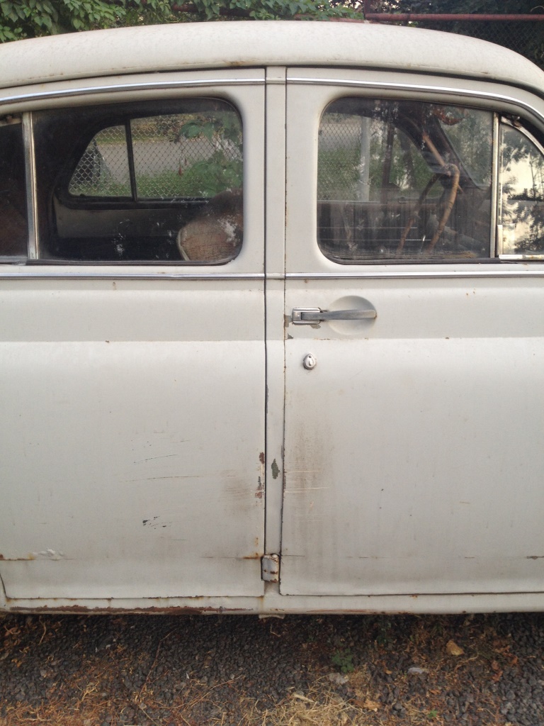

Кривенькая, страшненькая но моя))) будем исправлять.

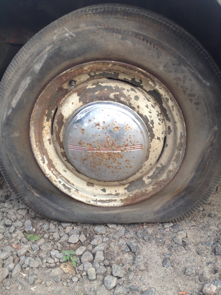

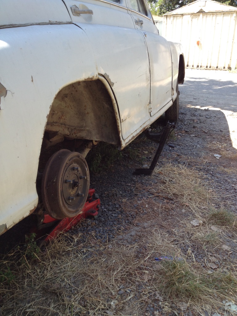

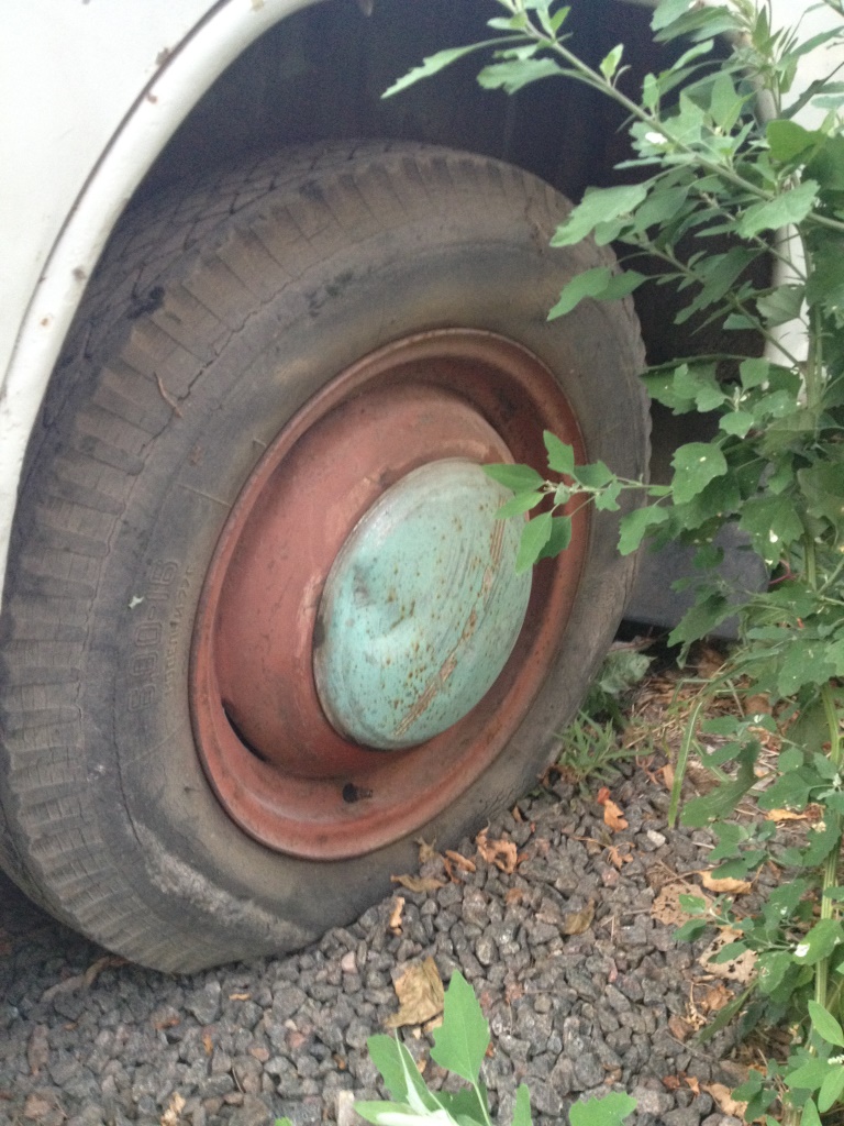

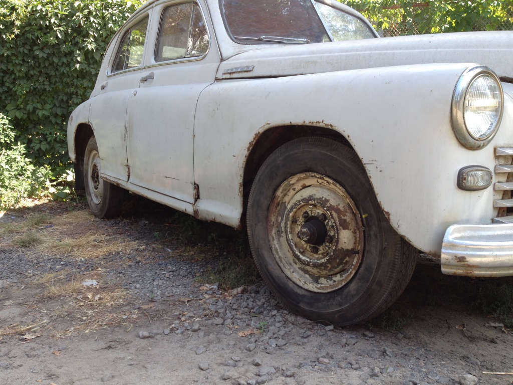

На следующий день даже успел уделить Ей немного внимания. Из 4-х колес два спустили сразу, одно как потом оказалось просто не накачанное было а одно нормально держало. Так вот, попросил одного знакомого вулканизаторщика помочь (домкрата у меня нет), Он приехал, мы с ним по одному колесу снимали и возили на вулканизацию (благо не далеко-100 метров). Так что Я можно сказать уже начал восстановление))). Как было и как стало скину дальше, хотя там ничего такого, просто теперь сдутые колеса не раздражают)) Сразу как-то преобразилась))

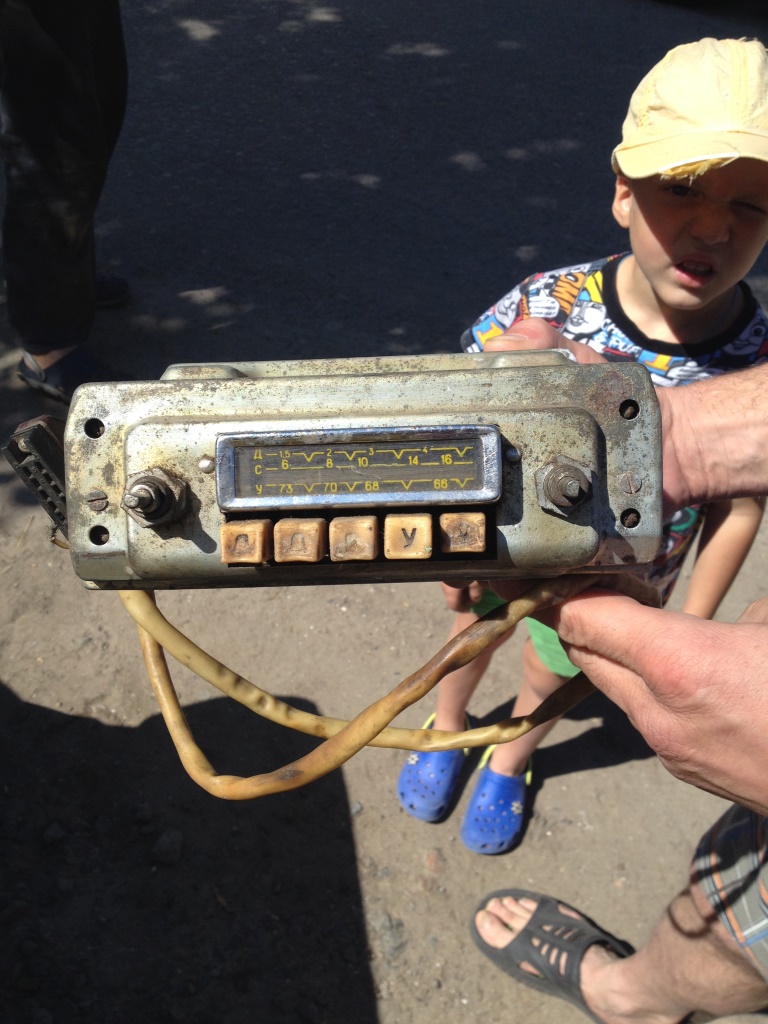

Что порадовало. Открыл капот, что-то там ковырял. Так народ подходит, интересуется) Сегодня предложили приемник ламповый (по-моему не победовский, скину фотку, думаю что Вы опознаете наверняка)))
Вот такой. Кто-то знает откуда?
Ну и фотки с ненормальными и нормальными колесами))
До...
В процессе...
И после)) Скаты выглядят как новые (если помыть)))) а на самом деле все потресканные)

Радио не наше,от 21-й.
Оптика от меня в подарок.
Спасибо!
Ясно, значит, на всякий пожарный, радио можно прихватить))

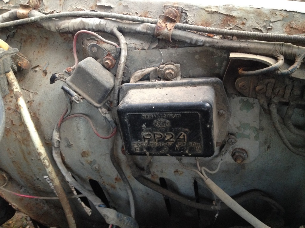

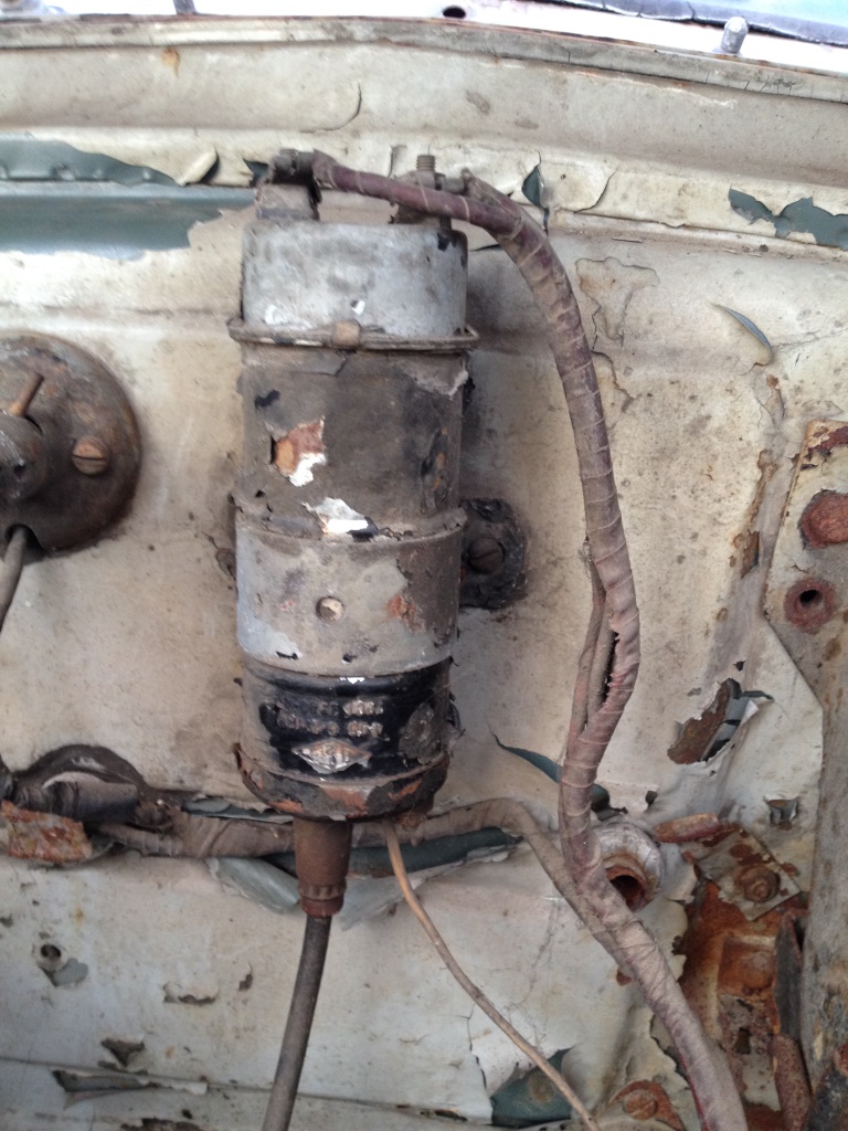

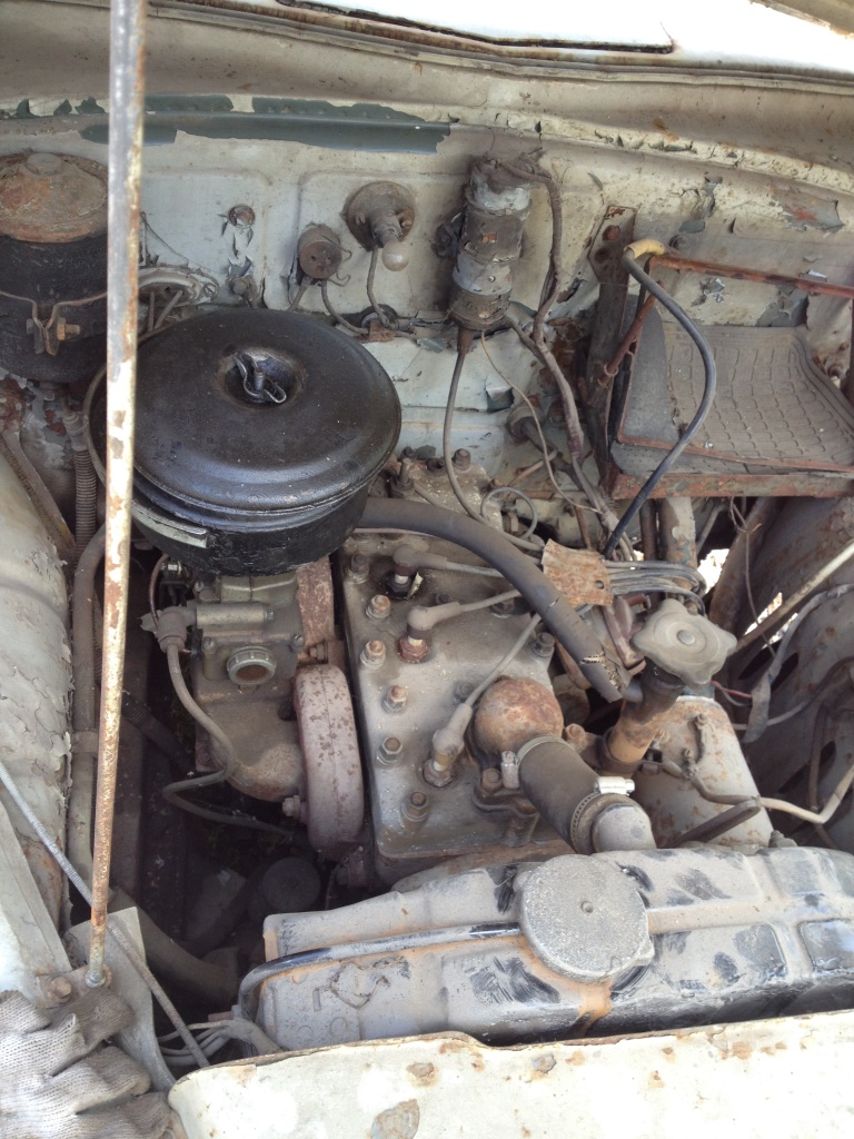

Кстати, Вы должны знать. У меня возник вопрос. Где у нее плюс? А то хочу попробовать покрутить а вижу что под капотом немного поигрались а как определить без снятия навесного не знаю((
У Победы + на корпусе. Проверить можно просто ,если устанавливали приемник или еще что то современное у которых - на корпусе- надо тогда так и подключать - на корпус, если нет ни чего современного, тогда +.когда заведете посмотрите амерметр в какую сторону он паказывает, если что то меняли то зарядка будет в -, а потребление в +.

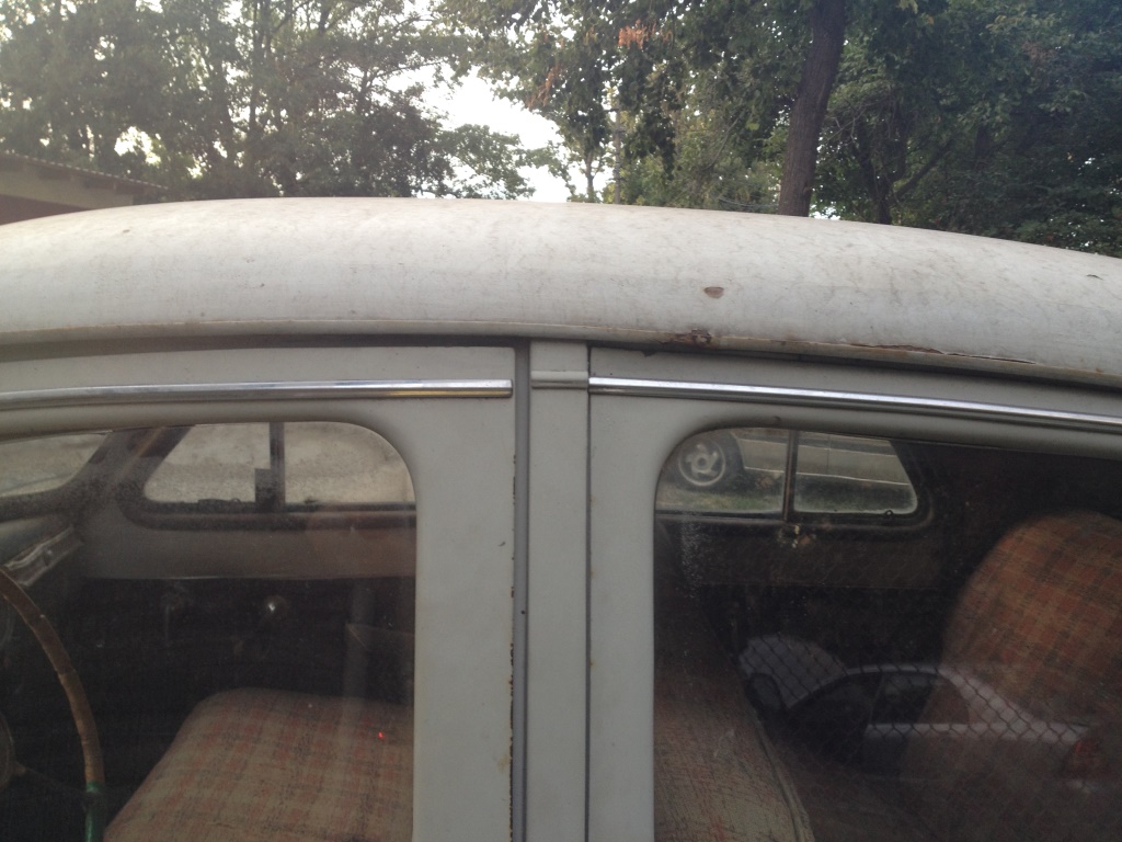

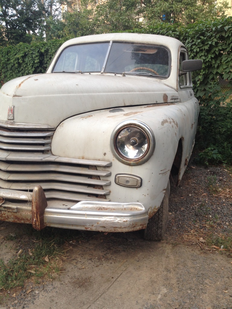

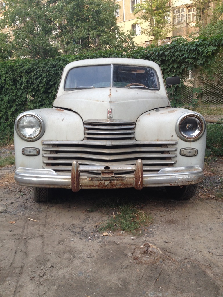

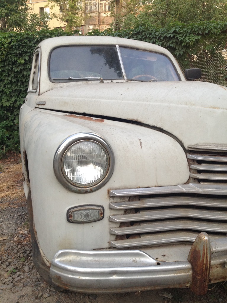

Поздравляю. Двушка с ранними крыльями помоему (горшки фар утоплены) радио не должно быть там заглушка.

Ранняя вторая серия с коротким крылом. Воздушный фильтр от притязаний берегите - редкая вещь! (Правда, похоже, у Вас некомплектный)
Вот фотка, там где релюшки видно. Никакого доп. оборудования не установлено. Единственное, стартер не оригинальный и генератор я не знаю какой. Там на фотке его чуть видно. Чтоб не спалил Я чего... Или не завел в другую сторону))) Я электротехнику немного позабыл уже(((
Вот.
Не нужно меня раньше времени пугать))) Еще и вторая серия с разными крыльями есть?
Номер кузова 96396. По докам 1954 года. Вроде как это почти конец выпуска двушек. Может крылья меняли?
Мда... мне нужен год для того чтобы изучить матчасть для начала)))
Удачи!
И как Вы это видите??? Воздухан прямо сегодня сниму))) Дабы не притязали. Я его раскручивал, пока не смотрел каталог, но так с виду все на месте. Просто кривой он какой-то))

Андрей Михайлович,на этой Победке все по заводу.
"+" на кузов, "-" на стартер.

Моя тож 54й кузов 96989))) сестры. Судя по выступающему цвету родному еще и одинакового цвета были;) Крылья у меня меняны, ваши ценнее.

генератор стоит родной, стартер крутить тоже будет как надо, реле все равно какая полярность.
