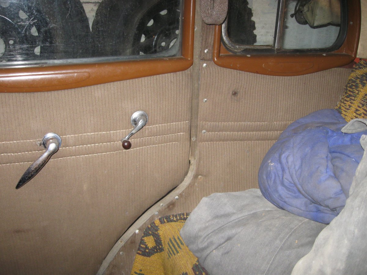

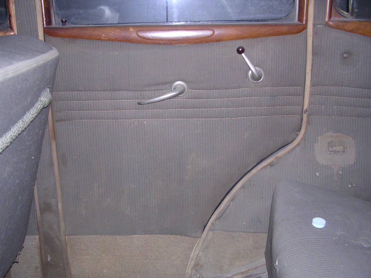

Салон - больная тема. Каждый извращается кто как может. До него руки доходят действительно в последнюю очередь. Живых салонов мало. У меня передний диван от Москвича 401, задняя подушка сиденья вроде родная, спинка вообще не понятно что. Дверные карты родные, обклеенные красным дерматином. Дерматин ободрал - увидел родную ткань и ковролин. Образец выложен в теме "газ М1" где-то в середине. Основа толстый картон типа электротехнического. Сохран - печаль. Вырезал новые из оргалита по образцу. В лесу приныкана ванна от переднего сиденья, сохран - 70 с лишним лет под дождем и снегом, но не труха. Всю мелочь оттуда перетаскал, раму разрезал ножовкой и утащил нужные куски. Ванну одному не вытащить, местность просто адище, воды местами по пояс, болото. Большевики заехали туда по зиме, по зиме видимо надо и тащить. Но в этом случае проблема другая снега по я... и день короткий. Возможно лыжи решают, но не везде на них пройдешь. Надо снегоступы делать. Помощников нет, все заняты, дома одни женщины разного возраста, включая кошку. Сиденья делают вроде в Новосибирске, некий гражданин, который есть на форуме под ником Курд. Но ценник конский и нет уверенности что правильные. Хотелось бы увидеть хотя бы фото сидений, есть только фото политеховской Эмки, но там общий план. А вот изнутри... Размеры тоже бы очень не плохо узнать. У кого- то ведь есть родной салон.

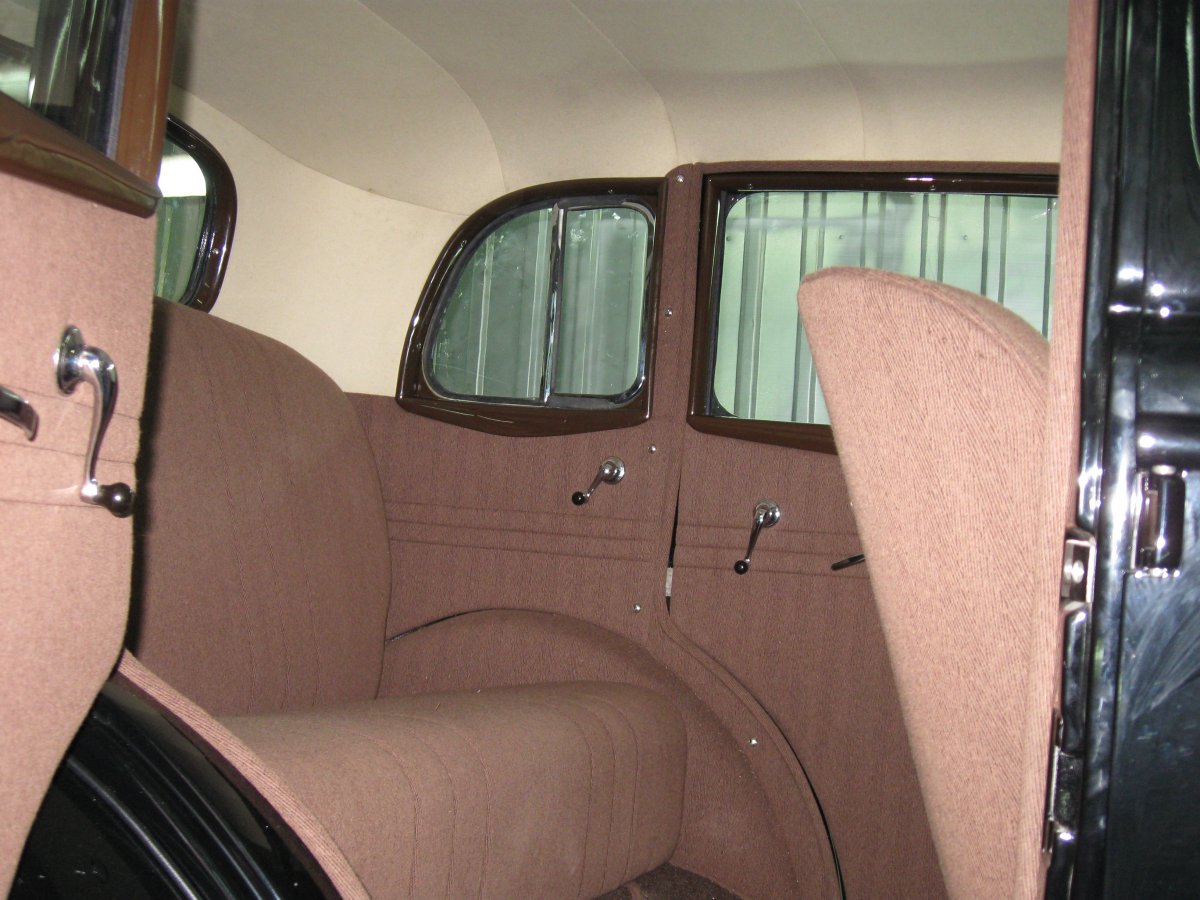

Нилучшая "Эмка" из того что я видел из восстановленных в музее в Черноголовке, но там салон не совсем правильно сделан - карты под задними форточками сделаны точно не правильно.

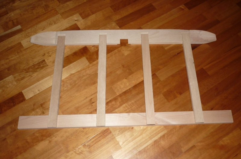

Как-то делал задний щит из бука

Эта боковина сделана одной деталью, а на некоторых машинах недавно восстановленных она как бы из двух деталей, то есть сложнее чем с завода :). Видимо навеяна как раз "Москвичём".
4 598
2 784
64
Да, видна большая разница в исполнении.
Новодельная эта деталь не верная.
Канты, по проёмам дверей, на этой картинке, сделаны, из того-же материала, что и диваны.
Это абсолютно не верно.
не захотели искать\подбирать нужную ленту.
5 436
1 135
Это было лет 10 назад! Сейчас стало чуть проще.:)
