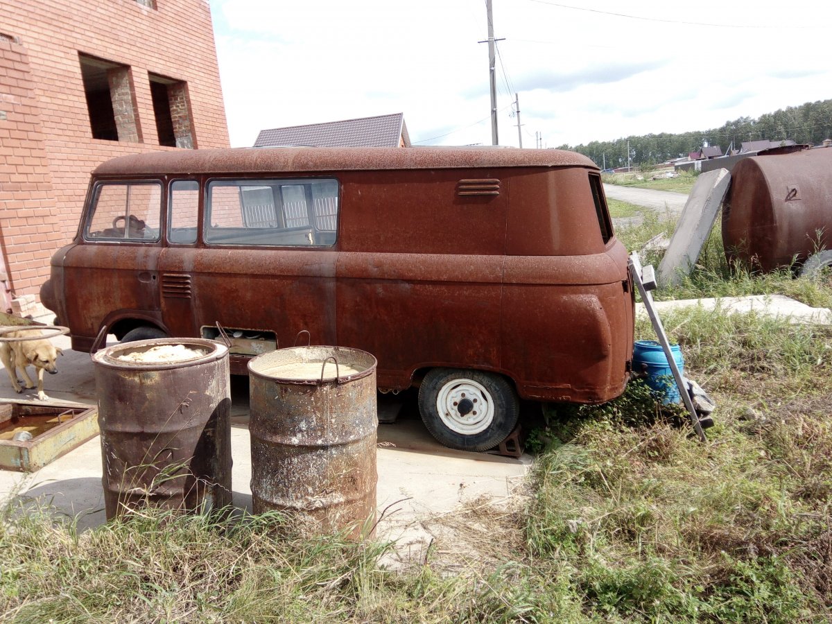

Спасибо , понял. Тут по случаю приобрел вот такой экземпляр, теперь думаю как бороться со ржой и готовить к покраске.
13 019
4 768
содаструйка без вариантов
Реакции: ММГ
13 019
4 768
зато повреждений на плоскости ноль, она более гладкая, наклепа и перегрева нет. Ищи.
иначе потом шпатлевку можно на базе заказывать паллетами)))
Реакции: ММГ
