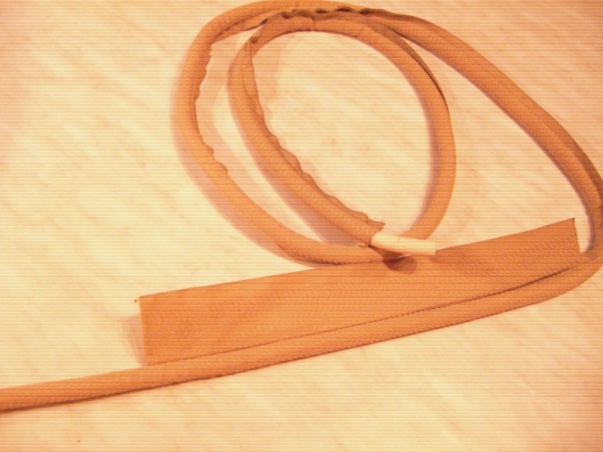

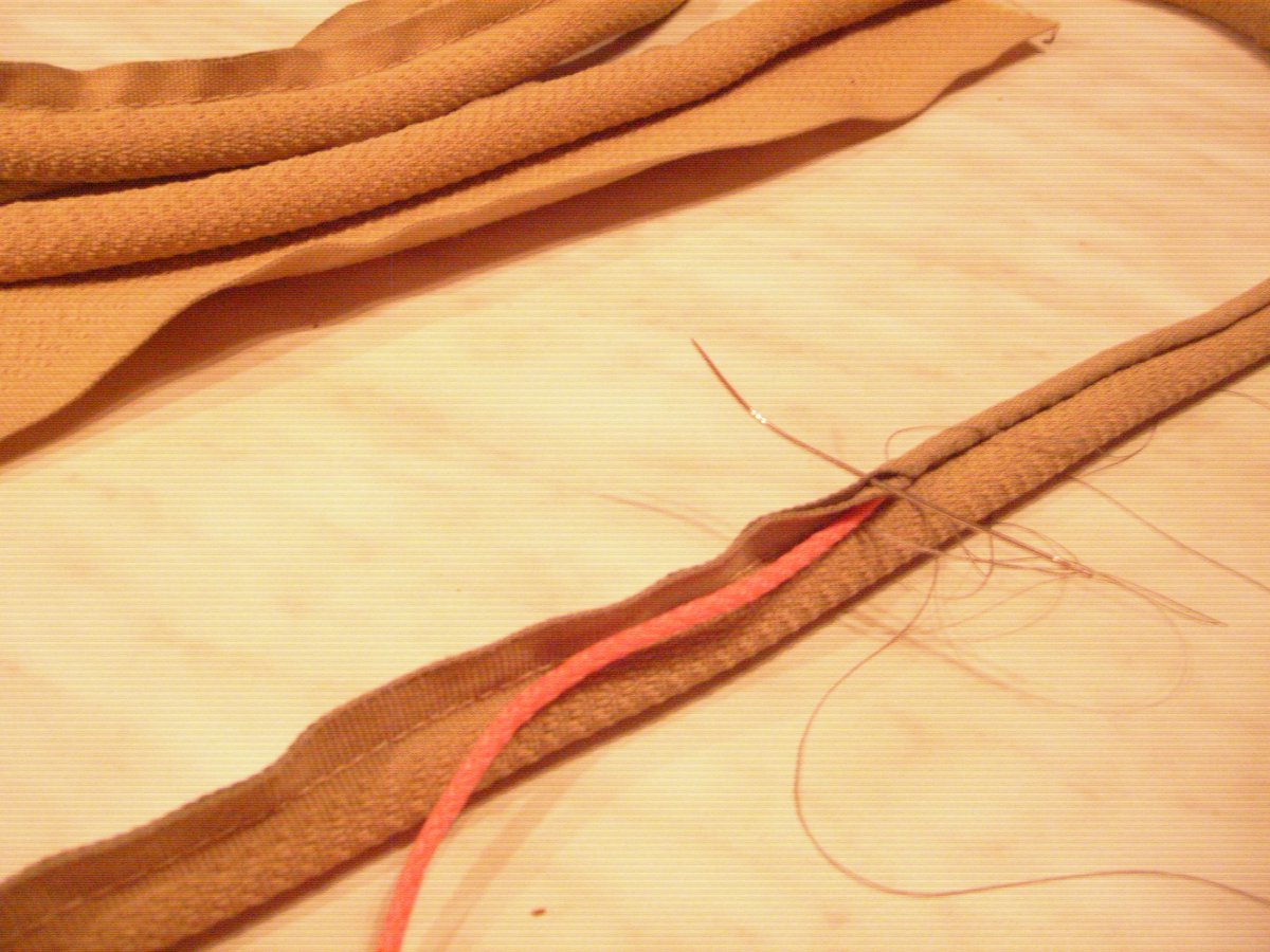

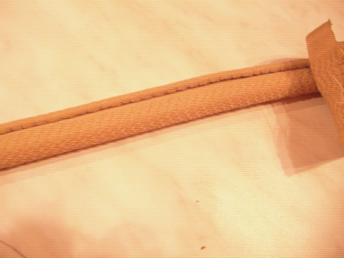

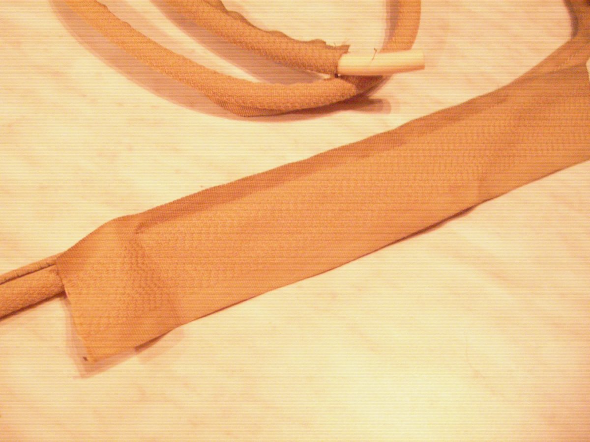

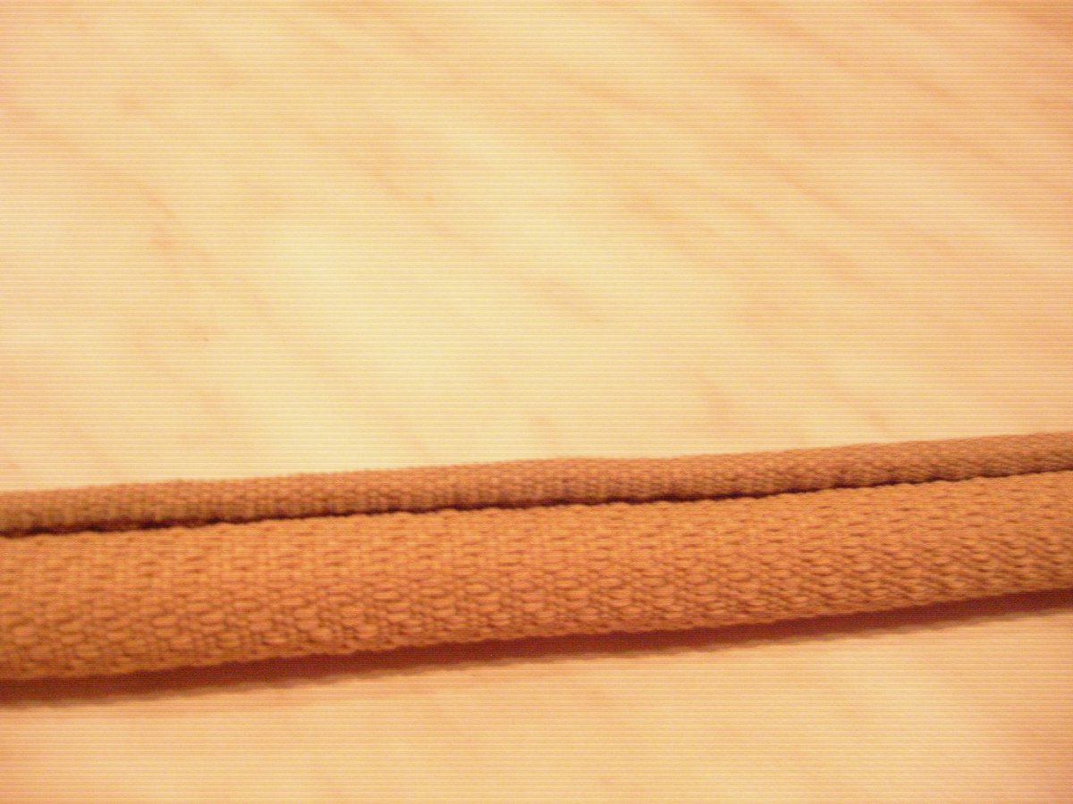

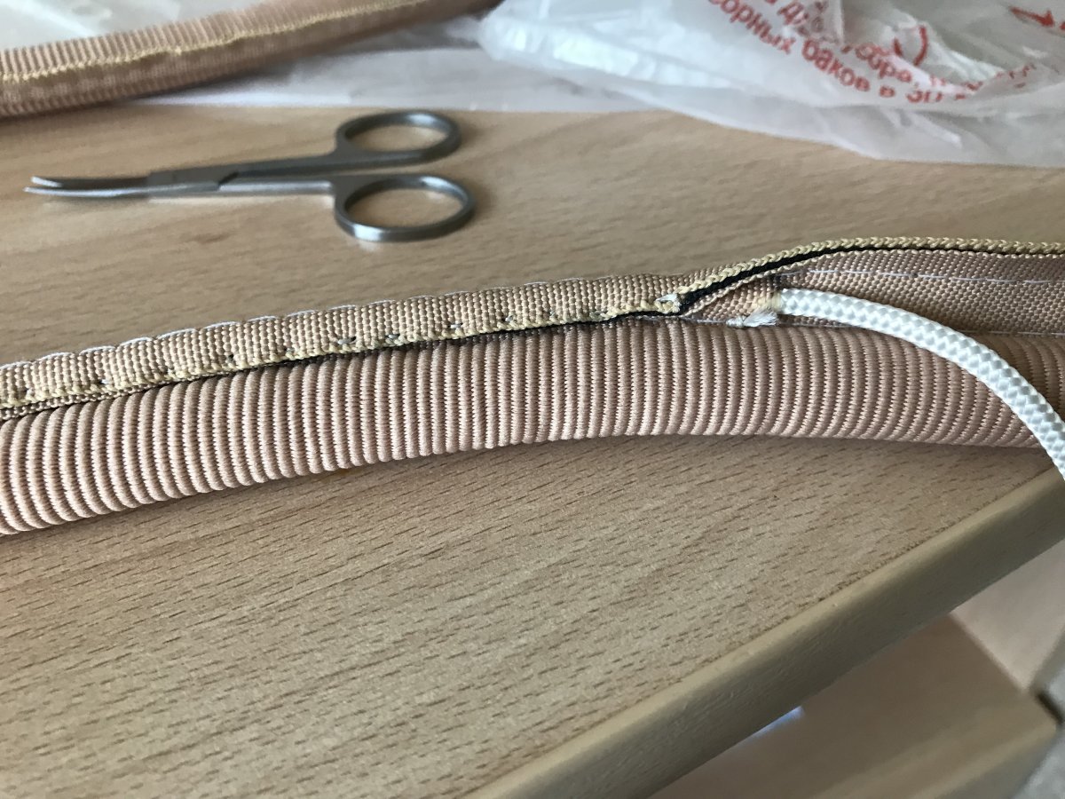

    При изготовлении этих деталей, обязательно надо пришивать хвост из ленты, и вшивать вручную верёвочку.
    потом к этому хвосту, обязательно пришивается полоска картона (на картинках ещё не пришита)
    -- Всё как было сделано на заводе.
    на верёвочку одевается металлическая деталь, которая крепится потом к передней стойке машины, туда-же, куда крепится передняя дверь, только со стороны салона.
    на картинках видим как вшивается верёвочка. ширина стежков 5-6мм.
    Кстати, для этих кантов\уплотнителей, с недавних пор использую белую силиконовую пористую резину.
    на картинках видно.
    она по мягкости более схожа с заводской. и не дубеет совсем на морозе.
    сам проверял. на неделю клал в морозилку.

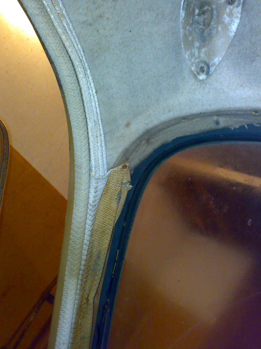

    Все верно, Александр!
    Добавлю фотографию оригинального салона, чтобы было понятно для чего это расширение пришивается.

    спасибо за подсказку.
    Кстати, на этой фото видно, как поменялся цвет ленты и цвет потолка на воздухе\на свету, за много лет.

    Да в этом плане, фотография уникальна. М20 1954г.в.

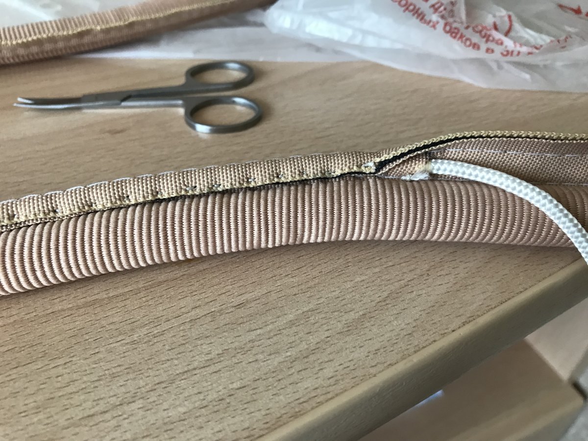

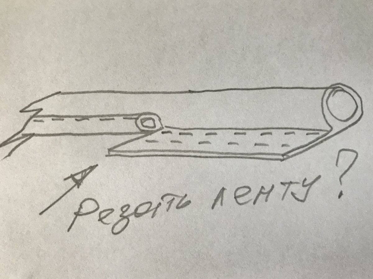

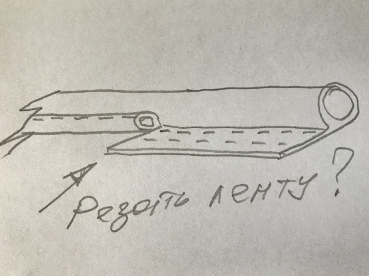

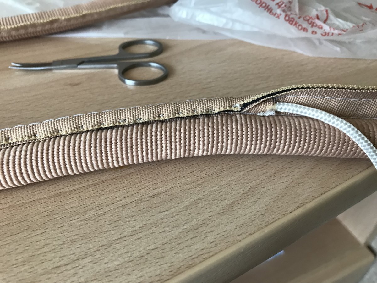

    Как правильно закончить обшивку уплотнителя двери которая запасовывается в планку, разрезать ленту чтобы обшивка закончилась цилиндром или так оставить?

    Ленту резать не советую.
    она тут-же начнёт расползаться.

    Вот, вот и я так подумал, видел примеры установленного и в этом месте получается излом оси уплотнительного цилиндра.

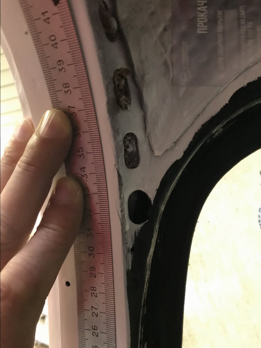

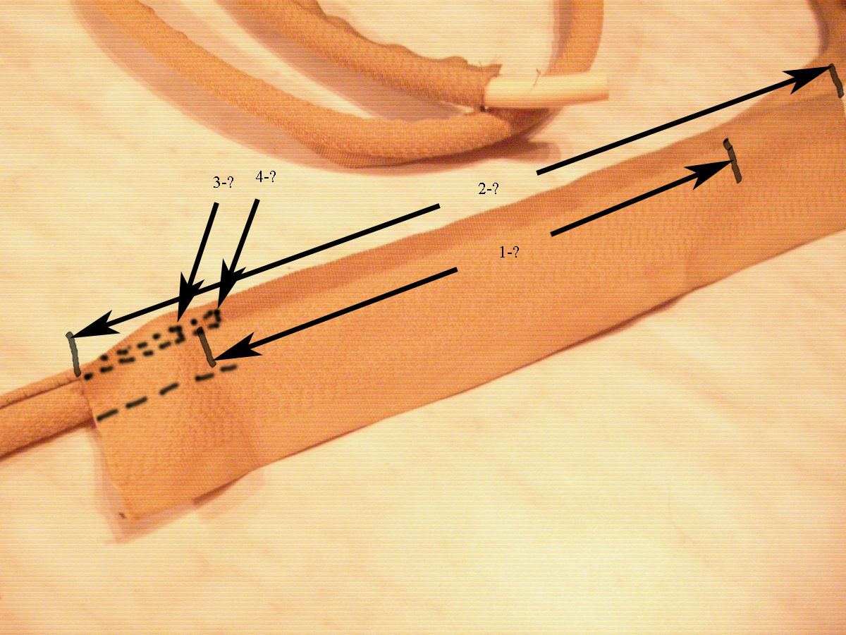

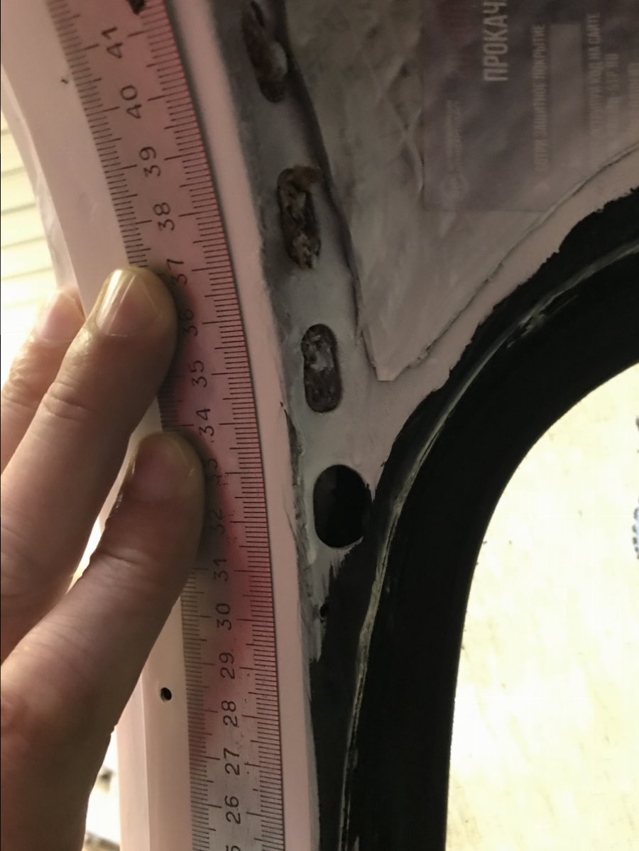

    Визуально по фоткам вижу что верхний карман получается чуть выше крепежного болта рамки лобового и нижний чуть ниже.
    Как мне определится с длиной ленты дополнительной и ее позиция?
    1-длина строчки?
    2-длина ленты?
    3-обшивка шнура заканчивается до строчки?
    4-обшивка шнура заканчивается за строчкой?

    тут миллиметры ловить не надою
    Всё делается по месту.
    Сначала надо вставить ту часть уплотнителя, в который вшита верёвочка, --в планку.

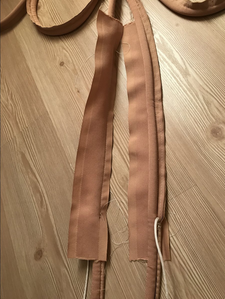

    Примерно так и понимаю, выпуск без шва дополнительной ленты это для подгиба и заправки под рамку лобового.
    Буду шов делать длиннее немного, легче подпороть.

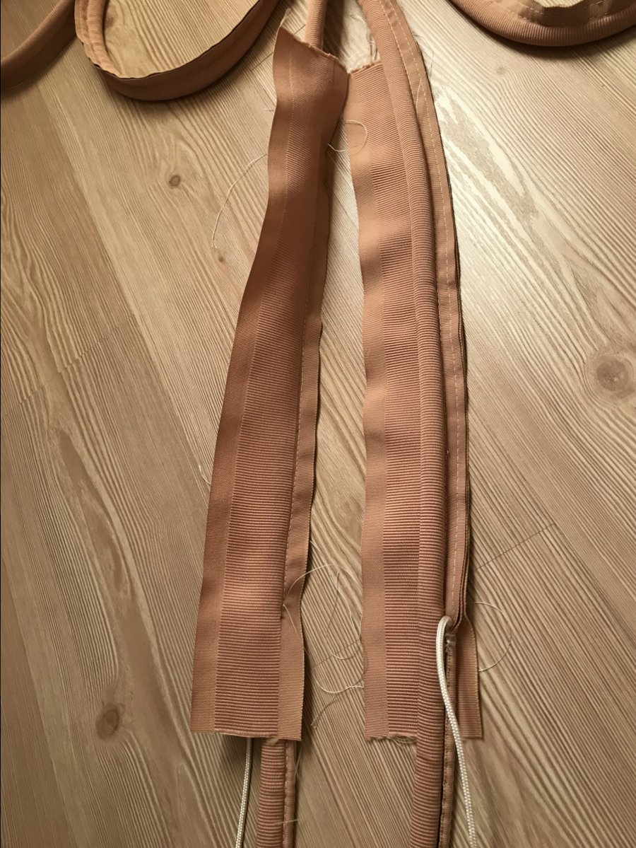

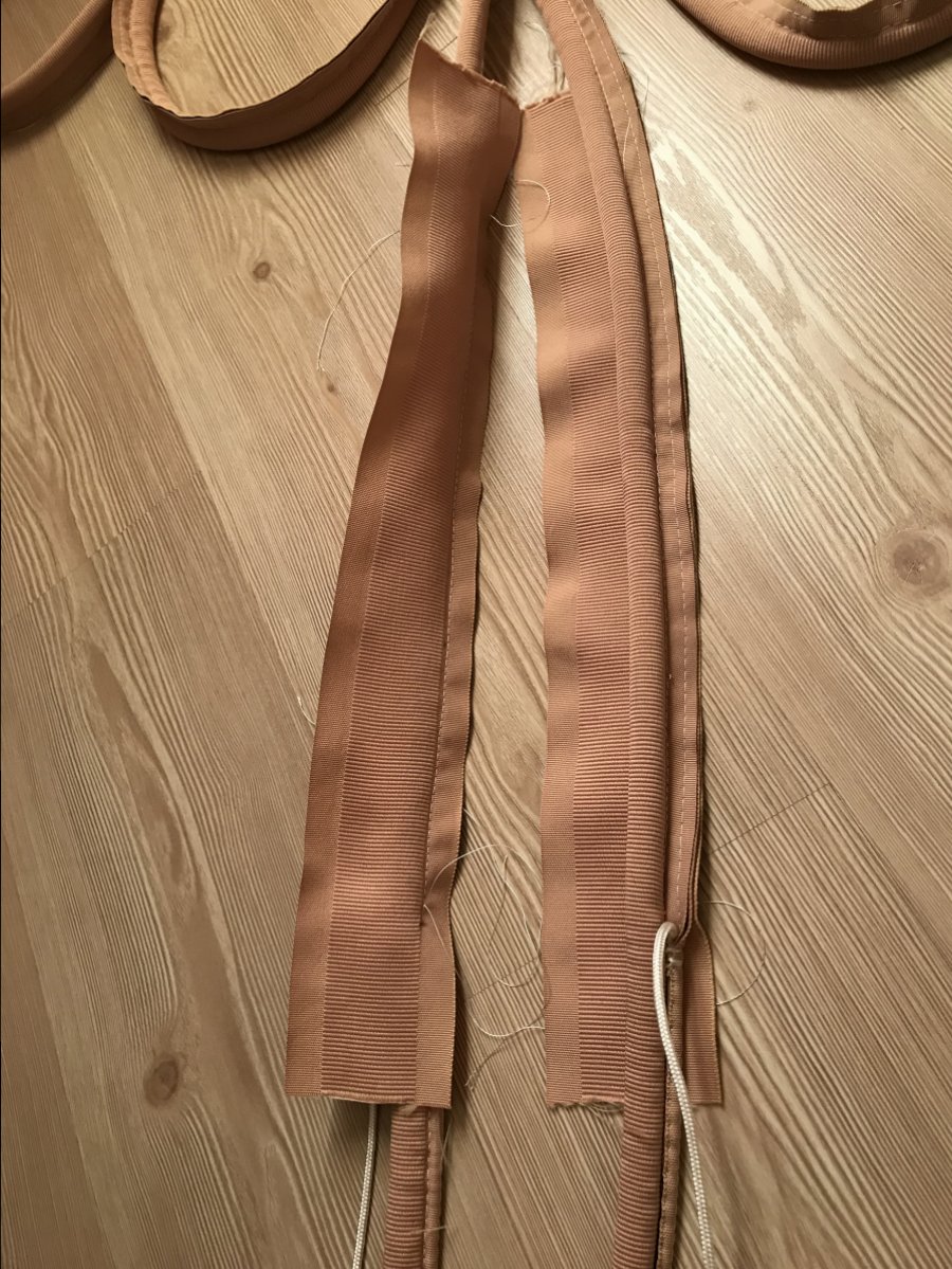

    Картонка на основную ленту пришивается, а дополнительная накрывает ее?
    Нет фото с картонкой?

    Адрес:
    Картонка пришивается на дополнительную ленту.

    Непонятно, можно подробнее функционал.
    ПС: считал что картонка на основной ленте фиксируется на лобовой стойке для жесткости батона, а дополнительная накрывает ее вместе с кантом и этот пирог закрывает декор рамка лобового.

    Я всё перепутал.
    картонка пришивается на основную ленту. а дополнительная накрывает ее

    Пришил дополнительную ленту с запасом на верху, по низу возле планки держателя, все понятно, добавил 7см. и застопорил строчку, осталось выяснить с картонкой.
    Есть у кого готовый, снять замер картонки и ее позиции?

    Померик картонку на 2-х заводских деталях
    24,5 х 2,5 см
