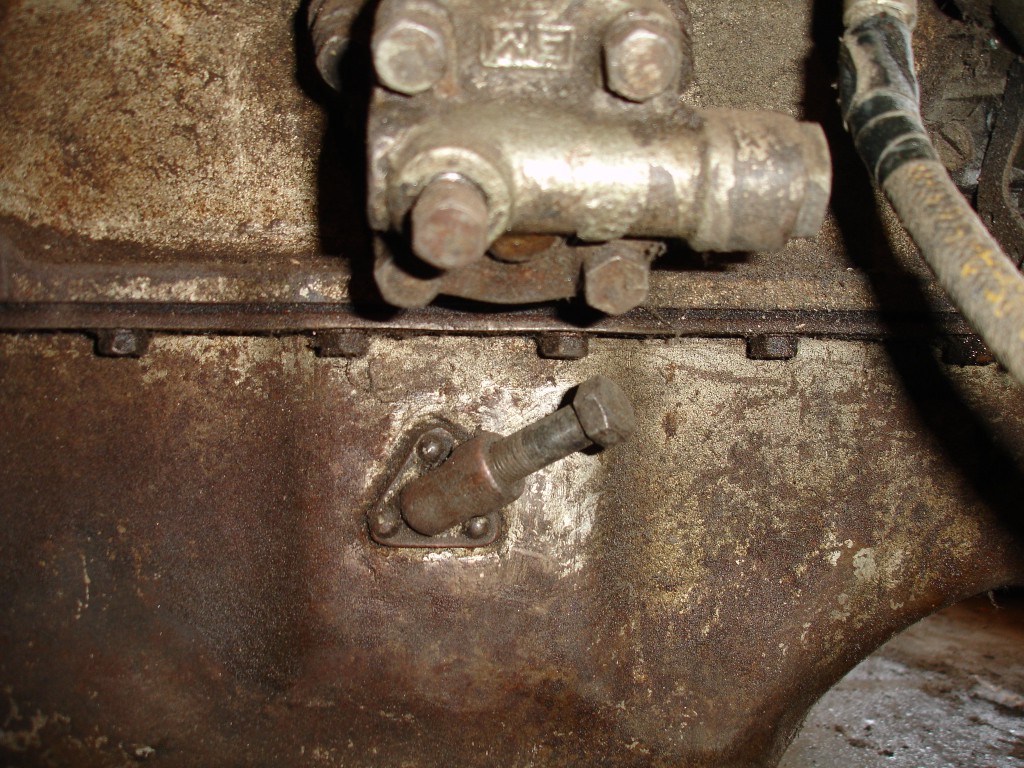

1. При установке переходника под современный маслофильтр, старый фильтр тонкой очистки вместе со всеми трубками можно убирать? А отверстия входа и выхода просто закрыть пробками как на фото, верно?

У тебя в отверстие в картерек не пробка а боли, надо бы пробку коническую.
А так всё верно, фильтр тонкой очиски можно снять и убрать и заглушить. Но только зачем, тебе что одного фильтра много, ещё один фильтр в машине лишним оказался?
Вот трубку как раз и надо вывести под машину, а сапун просто заглушить.
