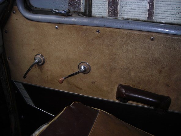

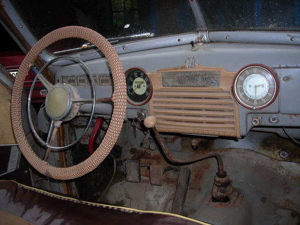

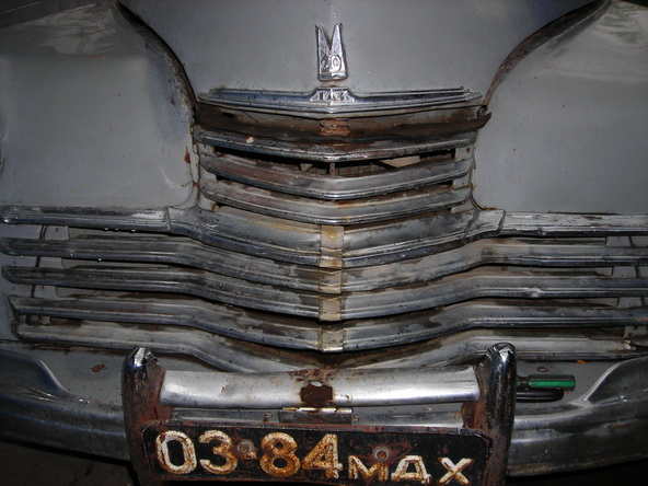

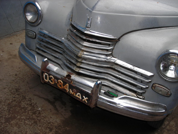

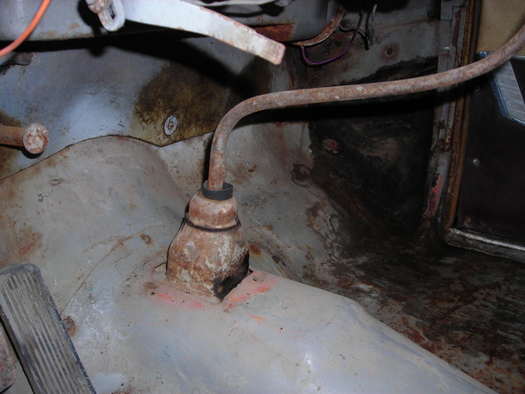

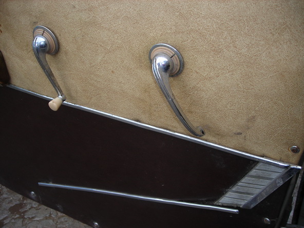

добрый день.друг нашел ПОБЕДУ.в вот таком состоянии.подскажите пожалуиста какая серия.и насколько сохранилась оригинальность этой машины.номер двигателя 2376.номер шасси 661.год выпуска 1949.Всем спасибо.
Pobedovod26
27.01.2008
1 391
Бурмакино, Россия
Это Победа второй серии. Коробка точно родня.По ходу дела, там 90 процентов родного. Поздравляю с покупкой и успехов в Ваших начинаниях.
13 031
4 809
машинка неплохая, главное ценна КПП ранняя и крылья передние. салон перешит, одна фара москвичевская, спидометр правильный, но заменен на запчастевый (на ободке грунт, а должен быть цвет пластика), руль тоже от трешки, не видно крыши с антенной, а то по гайке замка зажигания не понять - может кузов меняный если есть антенна
Георгий68
07.12.2008
143
Московская область
у 49 года ксати и проводка своя на щите моторном(заход с правой стороны к стартеру)
