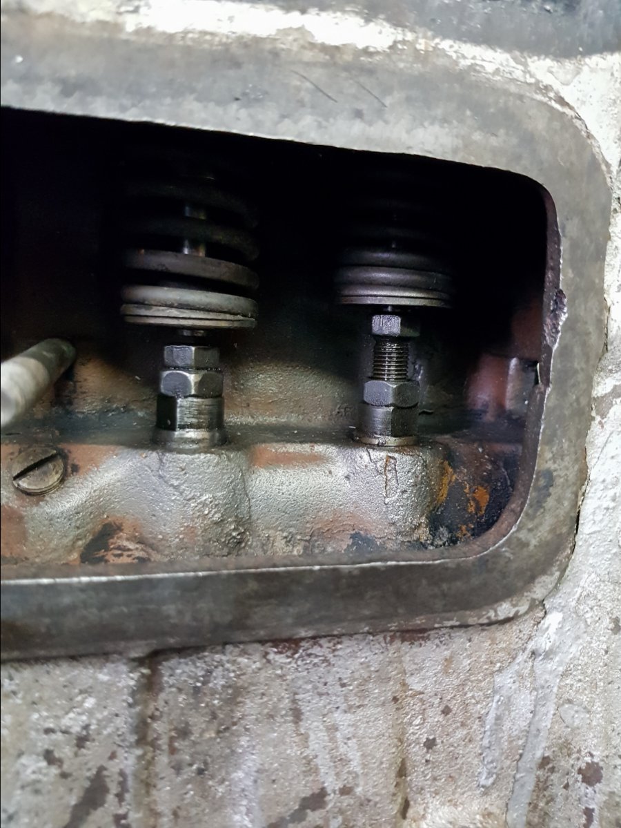

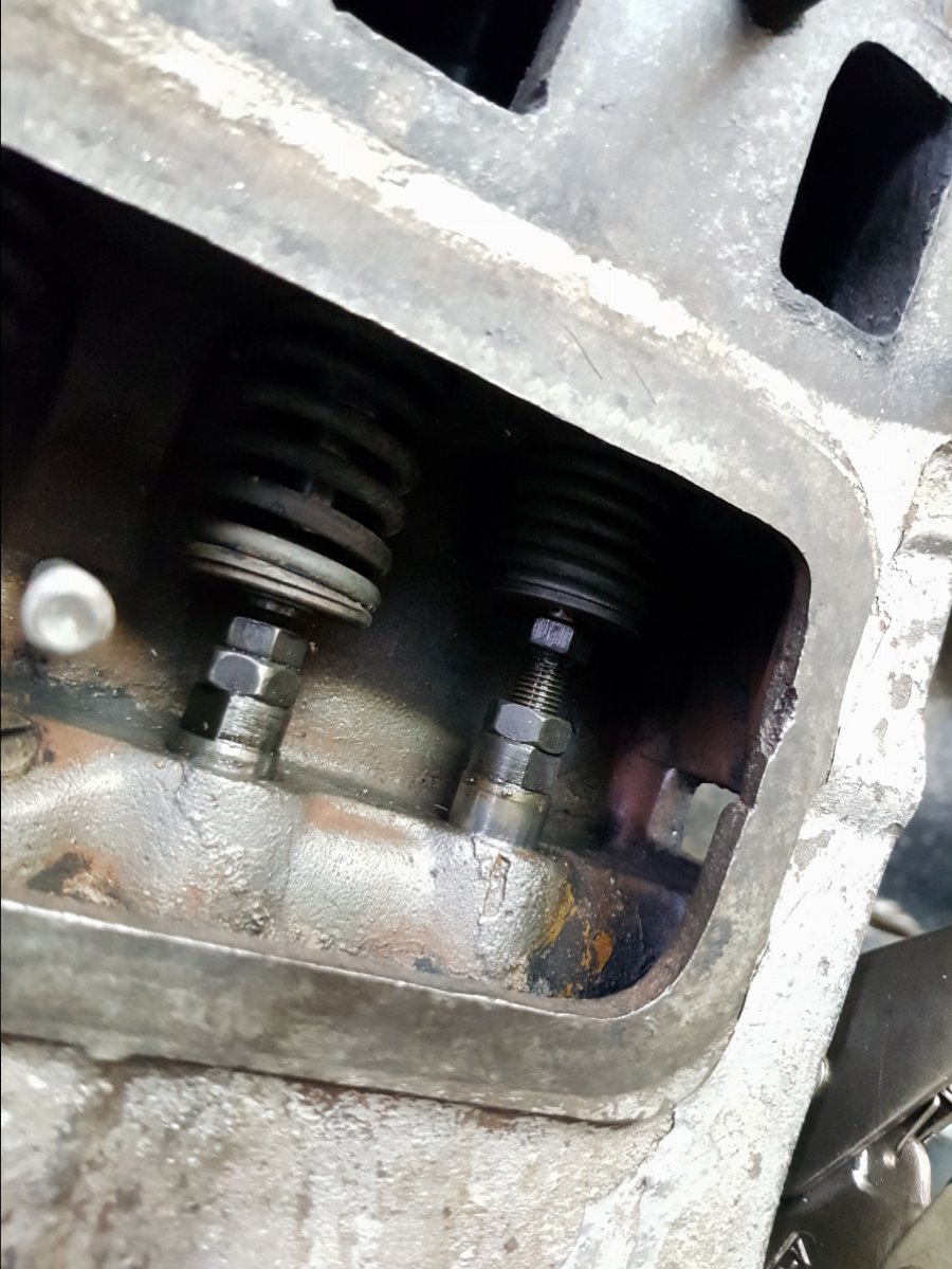

Уважаемые форумчане! Восстанавливаю Победу 3 серии, 1956 г.р. Дошёл до переборки движка. Изучив статью Mankusa по двигателю (огромное спасибо автору) отвез движок в МАДИ МОТОР. Там же решил не только ГБЦ доработать, но и всё остальное по движку сделать. Дошло дело до клапанов. Втулки по выпускные клапана от ГАЗ-53 поменяли, расточили и естественно уперлись в слишком длинные пружины. Ребята из МАДИ говорят, оставь родные выпускные клапана, "сто раз так делали, прокатит" :) Не очень я им по этой части верю. Те пружины, что я пока нашел складываются полностью (при неполностью открытом клапане). Вопрос - нет ли у кого случайно чертежа/размера пружины необходимой длины? (резать пружину не хочу) Или комплекта коротких пружин?

Пружины ставят от ВАЗ-2108, они как раз нужной длины. Сам не пробовал.

Да, наружняя. Стоит...
