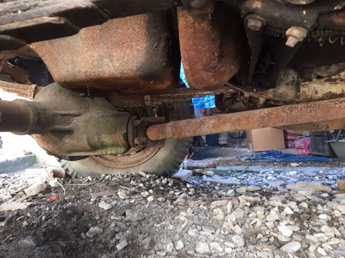

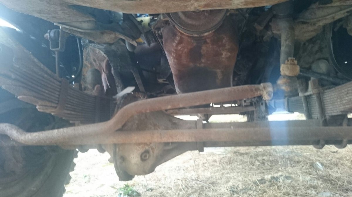

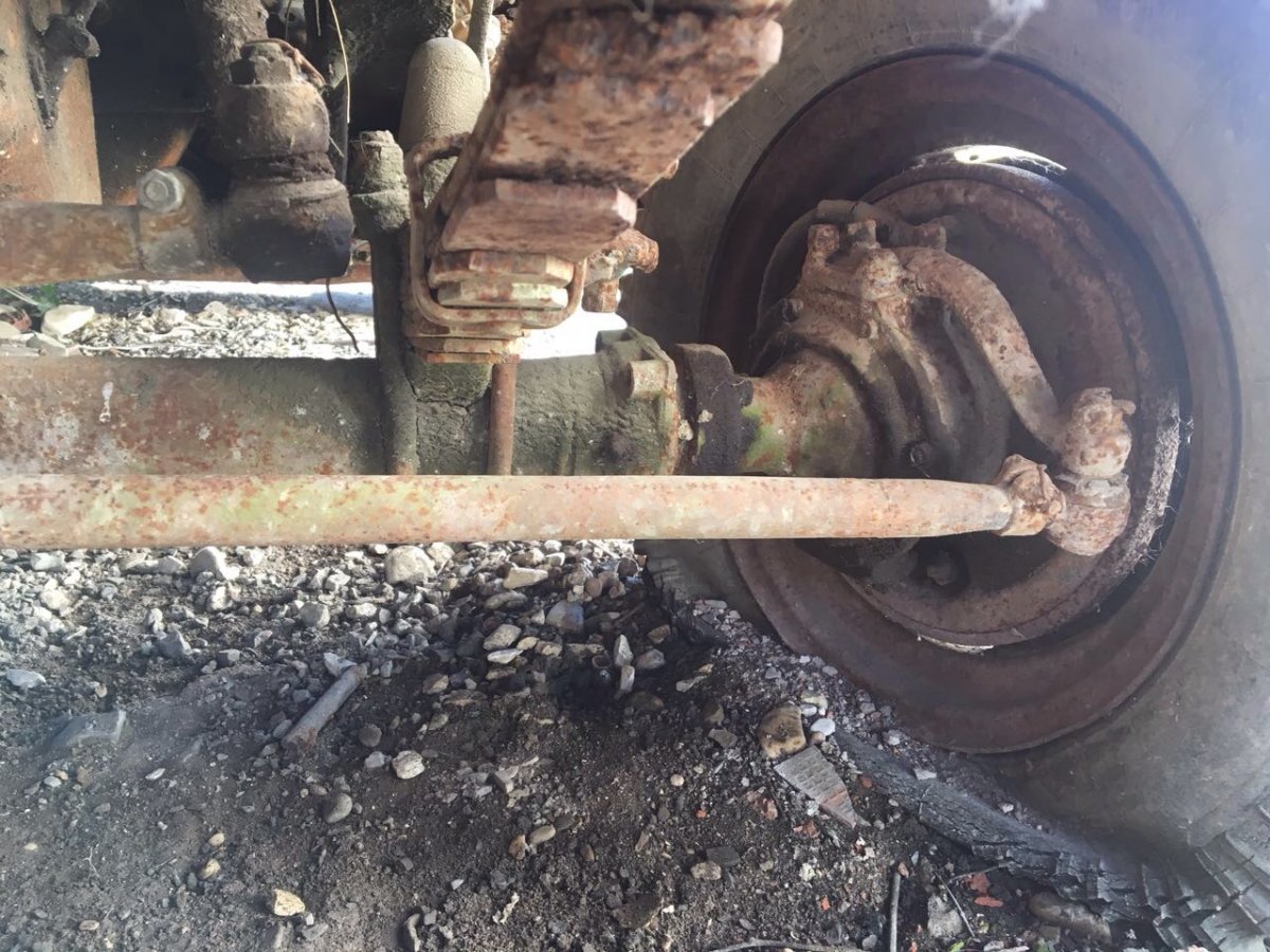

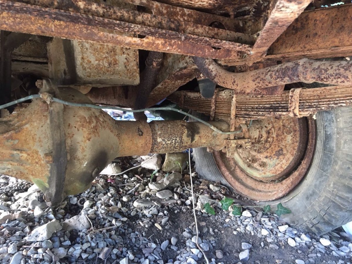

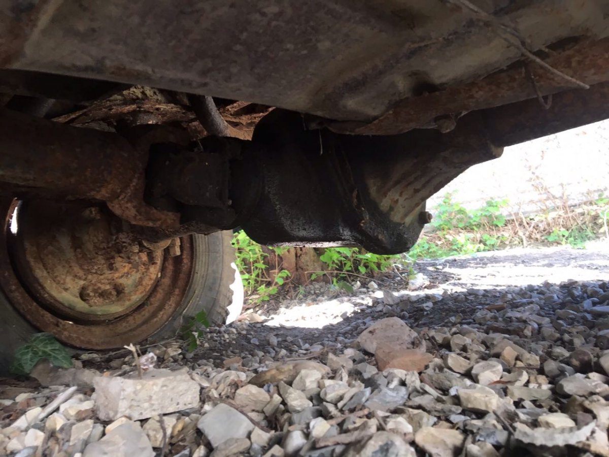

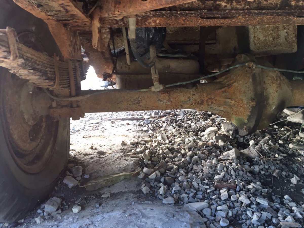

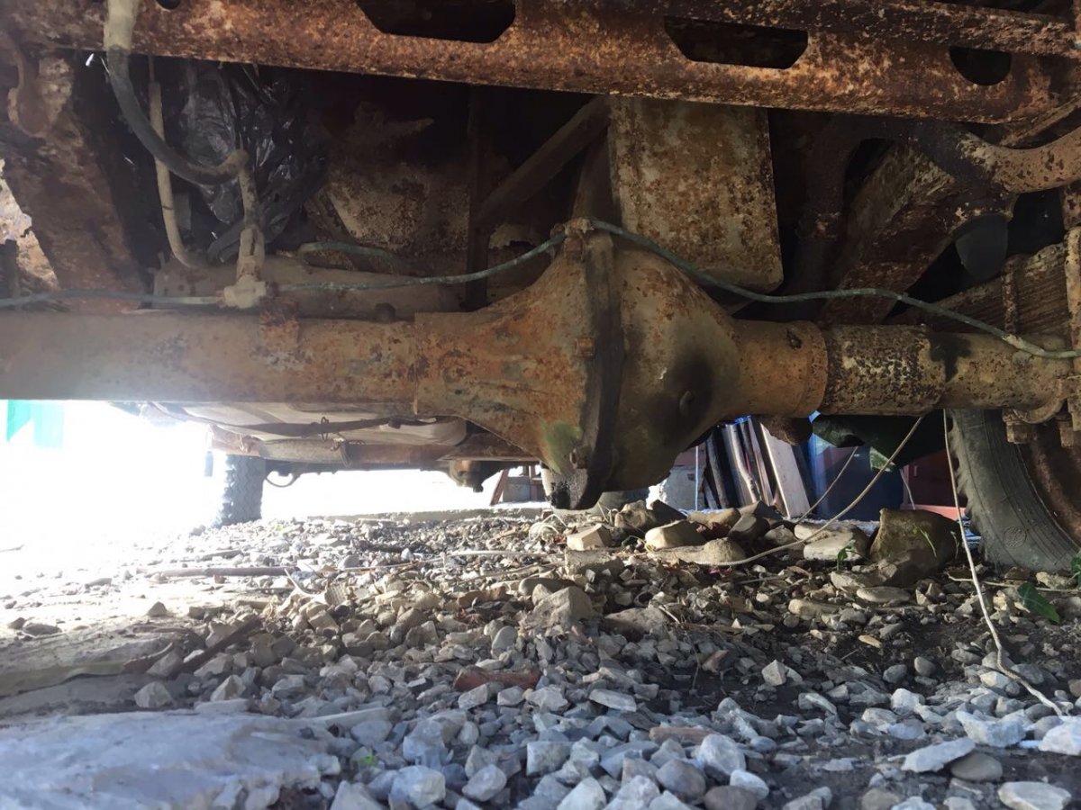

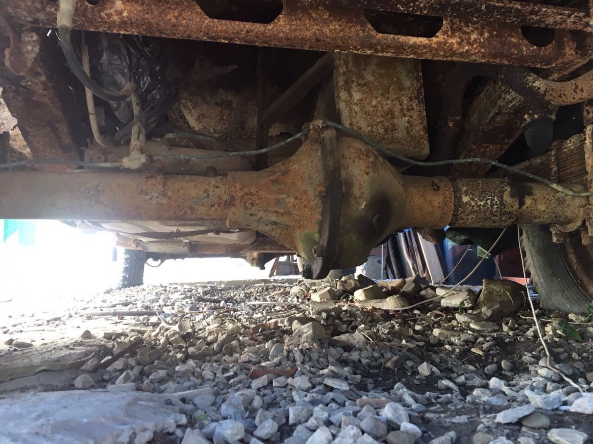

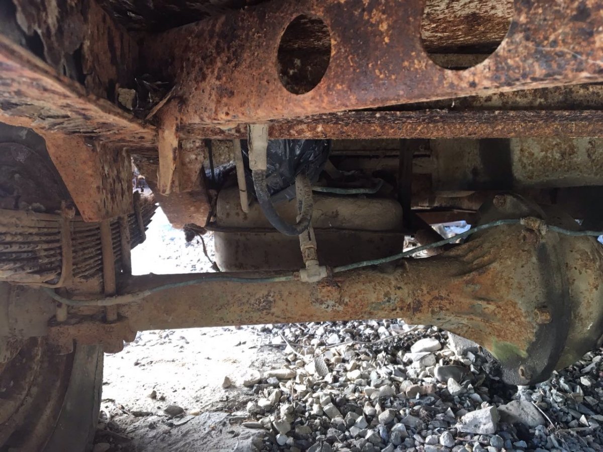

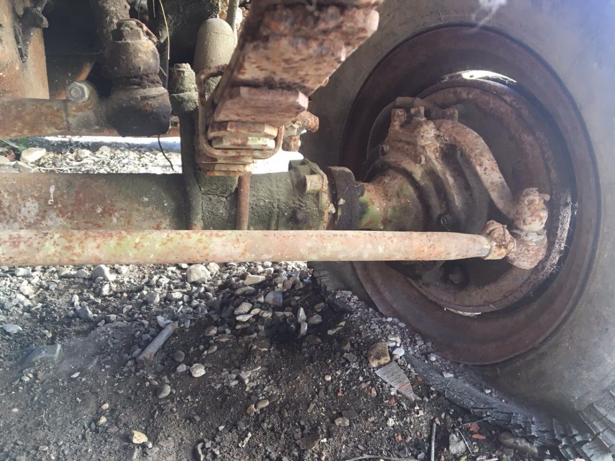

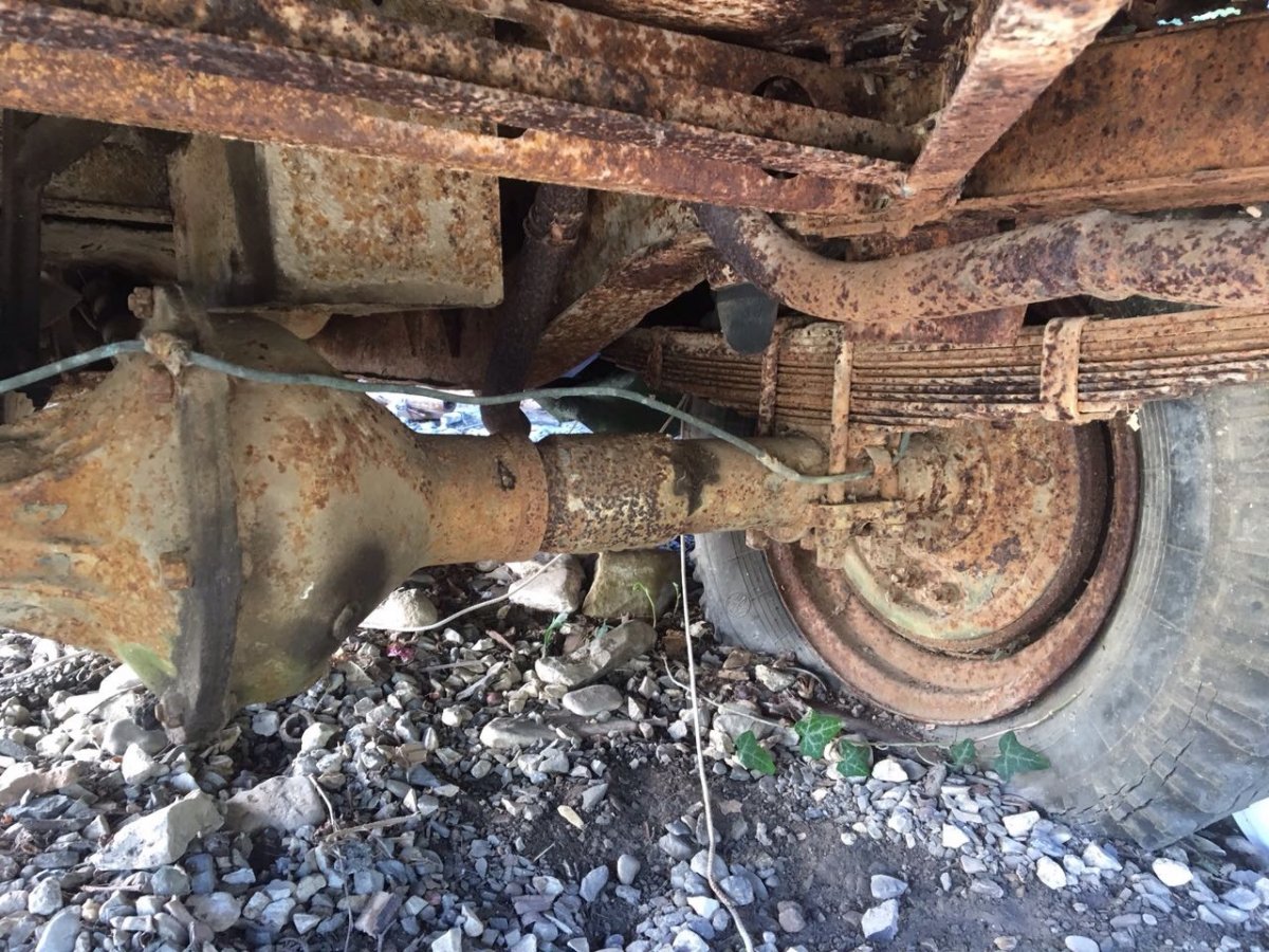

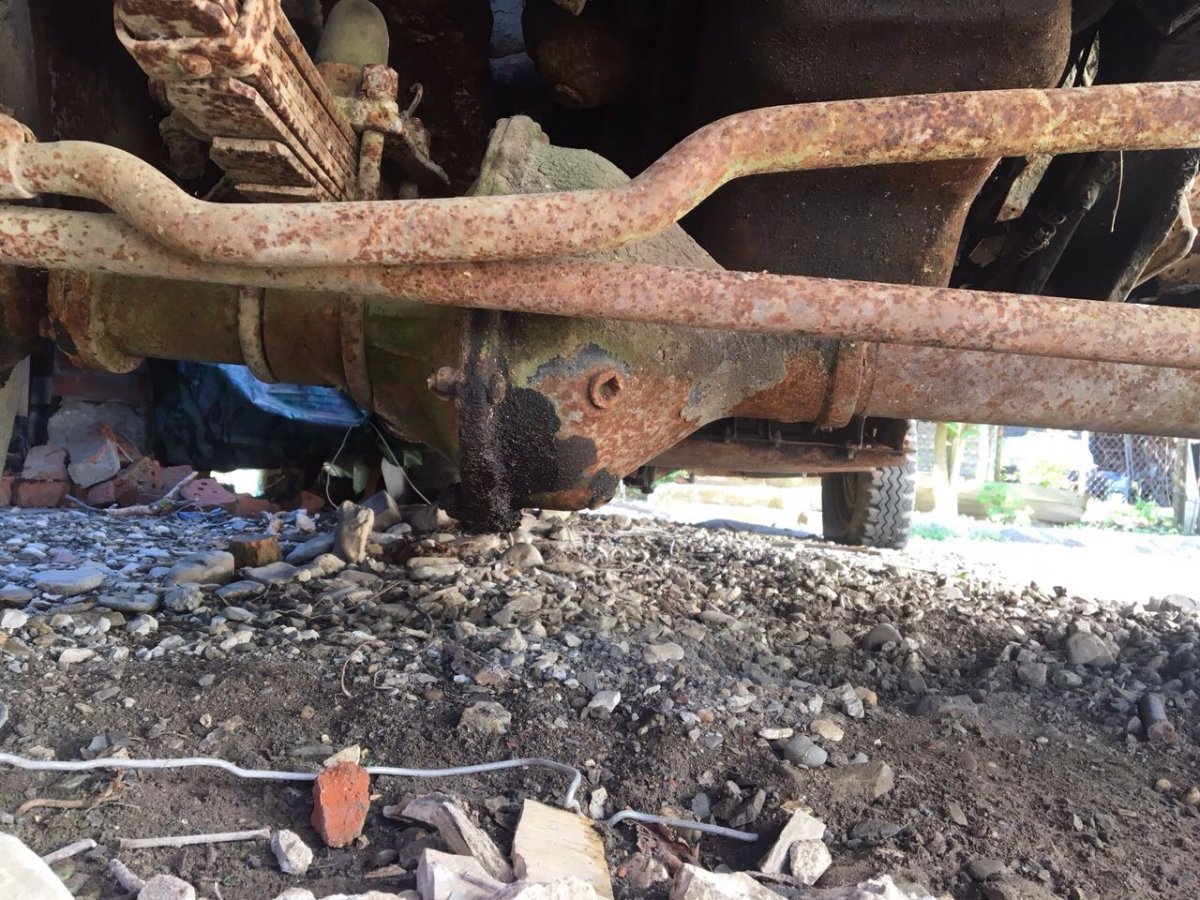

    Можно ли по этим фоткам определить мосты на ГАЗ М72 родные или нет?

  2. сталкер

    Наверно можно, но лучше ширину измерить, тогда можно будет что то сказать.
  3. сталкер

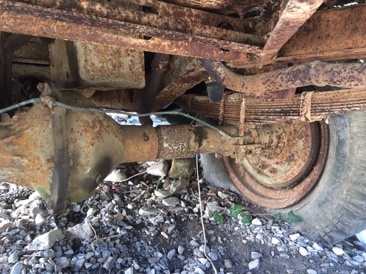

    задний мост надо сделать фото ступиц.

  5. ме(х)ан
    ме(х)ан Пользователь
    Регистрация:
    14 дек 2009
    Сообщения:
    191
    Сказали спасибо:
    94
    Адрес:
    Брянск
    Передний мост 100% родной. задний мост, если полуоси как в жигулевской классике то похоже тоже родной. тяги рулевые тоже правильные.

    Most zadnij identichen s polskoj Nysoj
  9. ГАЗМ20RU
    ГАЗМ20RU Пользователь
    Регистрация:
    7 апр 2007
    Сообщения:
    77
    Сказали спасибо:
    6
    Адрес:
    Передний мост - холостой чулок ( на фото слева ) - М72, рабочий ( на фото справа ) - ГАЗ69.
    По поводу заднего моста - нужно фото со стороны кардана.
    Рулевая короткая тяга - правильная.
    На М72 задние рессоры - аналог задних ГАЗ 22, передние - свои, не ГАЗ 69. Не путайте людей.

    Холостой чулок на переднем мосту свой, рабочий чулок тоже свой, он аналог 69го но на 8,5 см короче. У м-72 колея переднего моста уже чем заднего. Задний мост аналог Нисса, Жук.

    Для уменьшения колеи переднего моста от ГАЗ 69 для М 72 каждый чулок укоротили на 4 см. На представленном выше фото переднего моста обратите внимание на вывернутые стремянки рессоры водительской стороны .

    Собирая свою М-72 я сравнивал мосты ГАЗ-69 и М-72. на 69ом корпус дифа холостого чулка литой чугунный с отливкой под запресовку трубы чулка, у М-72 корпус дифа стальной сваренный с трубой чулка изнутри что высвобождает место под установку рессоры но общая длинна у них одинакова. перевернутые стремянки сделаны так для крепления крышки стремянок в которой установлен резиновый отбойник и крепится стойка амортизатора(особенности конструкции М-72)Левый чулок короче 69го. На свою машину переделывал мост Газ-69

    основное отличие ходовой; -мост задний и передний уже, ступицы на заднем как на 21 волге, а не г69, рессоры по длине все свои. Вся литература в инете есть. что трудно покурить?

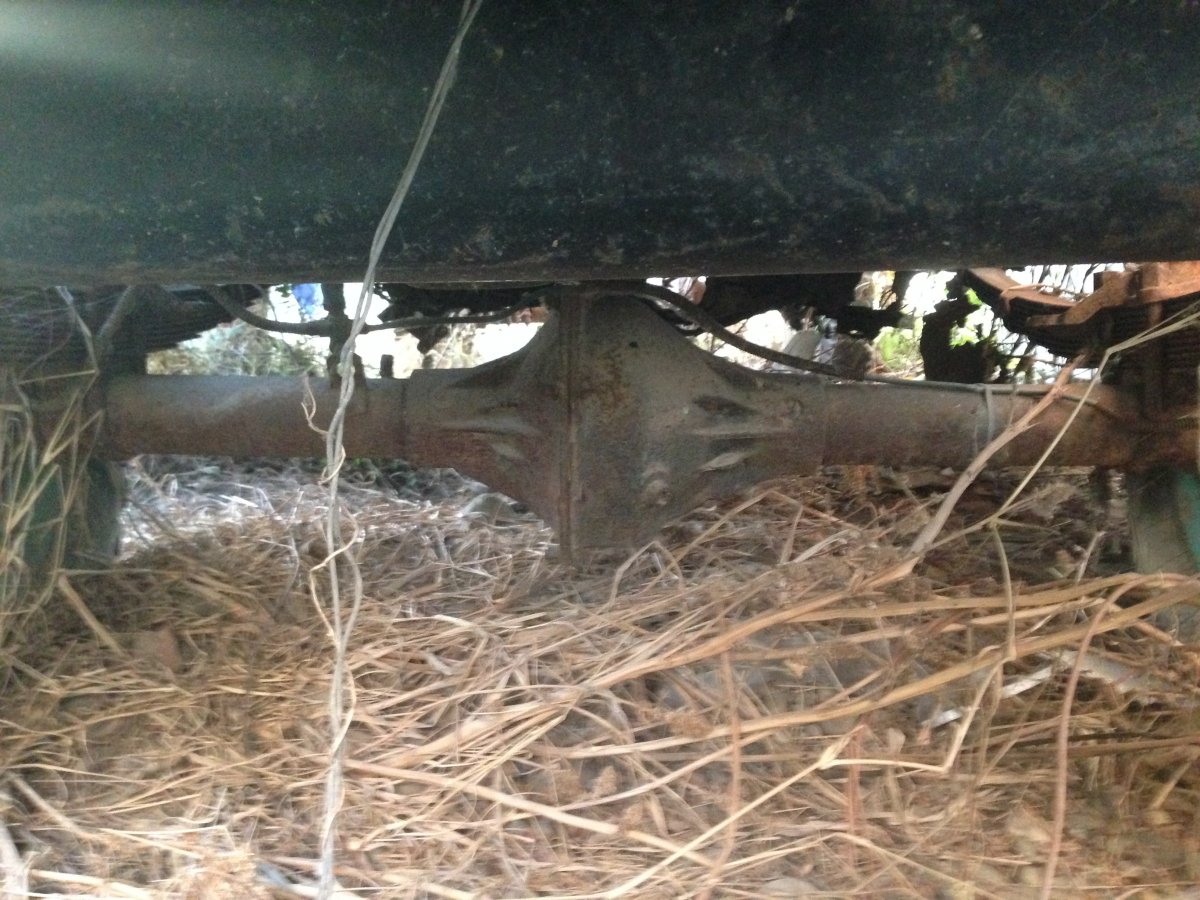

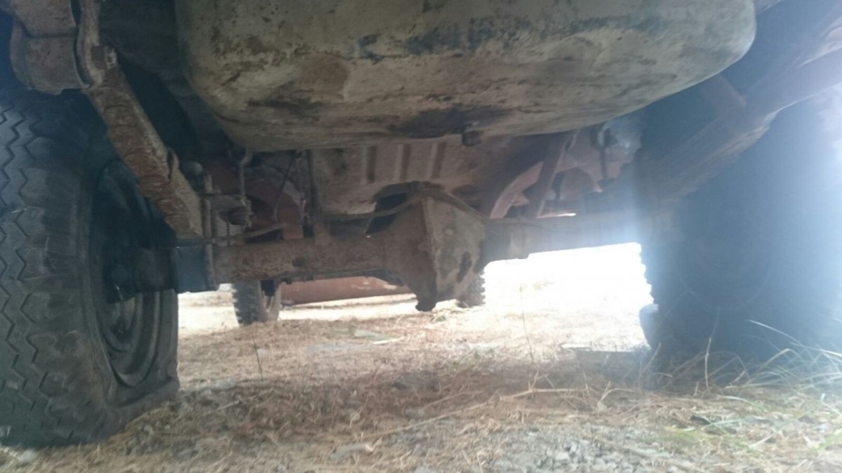

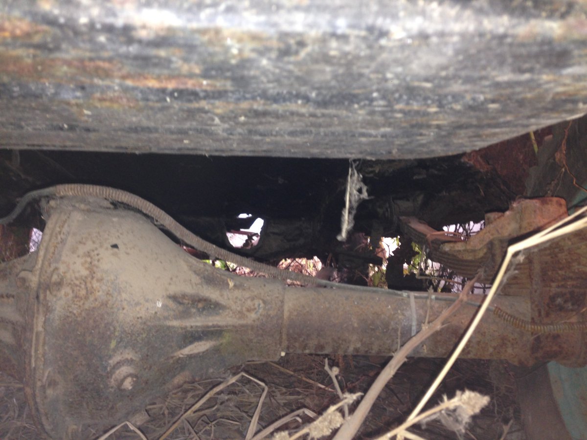

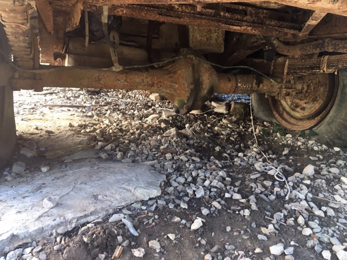

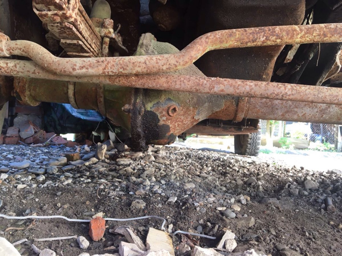

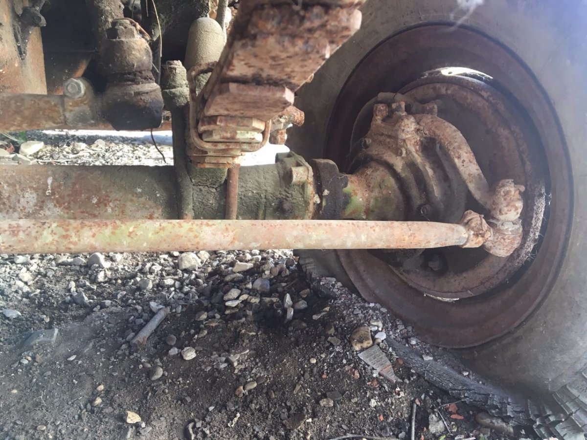

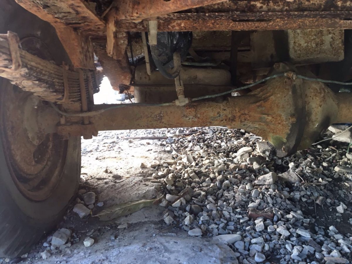

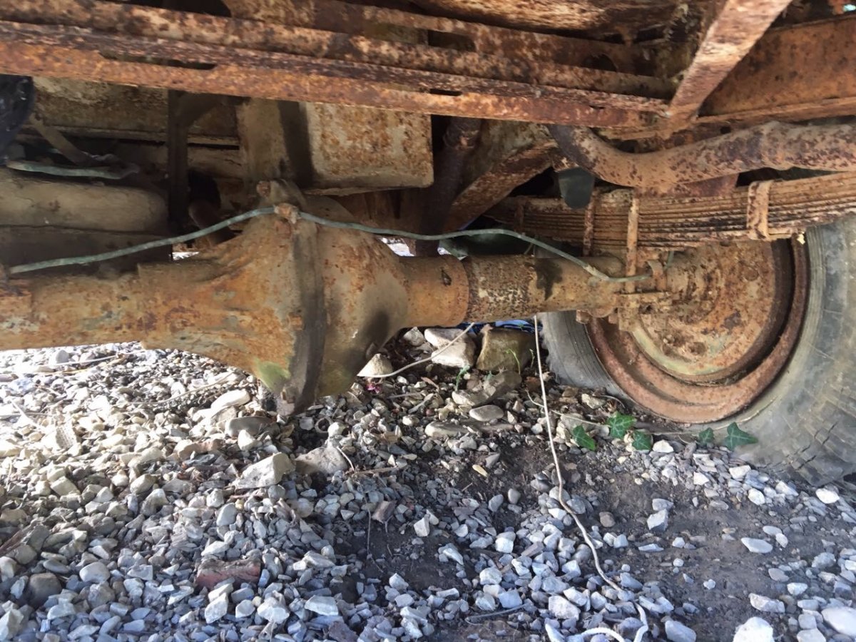

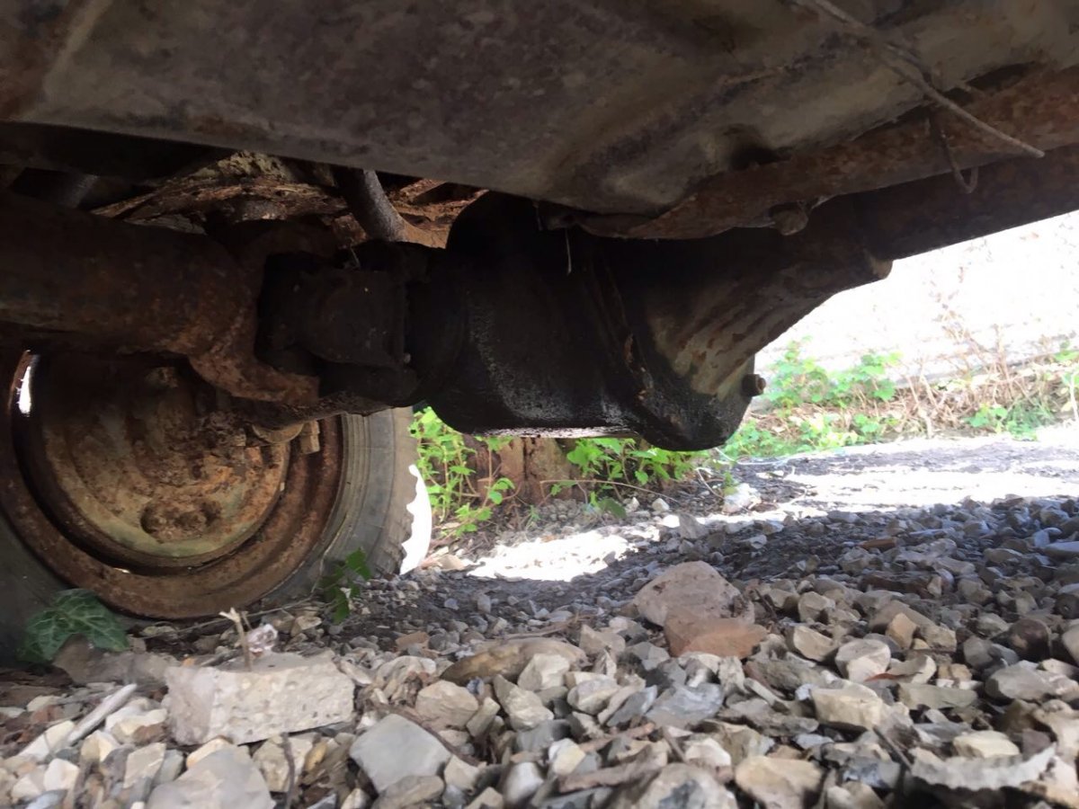

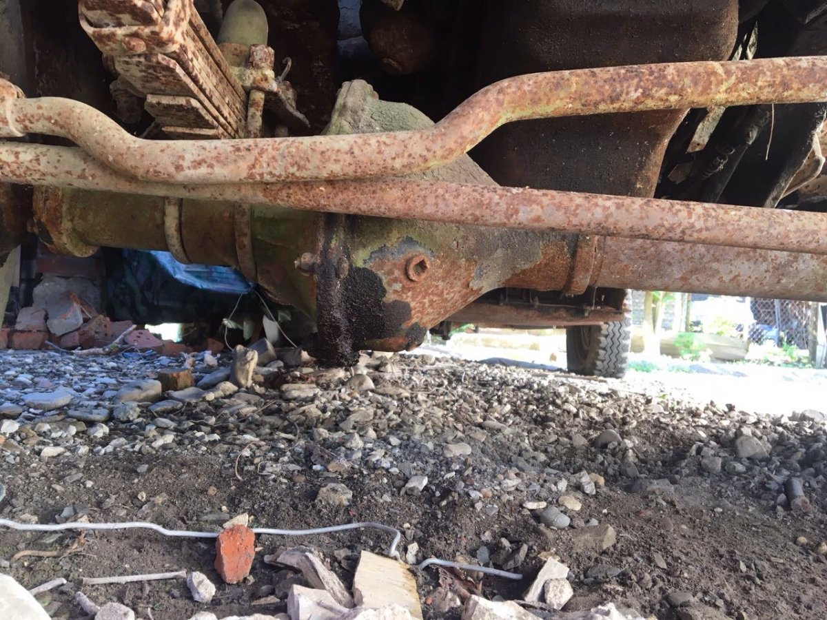

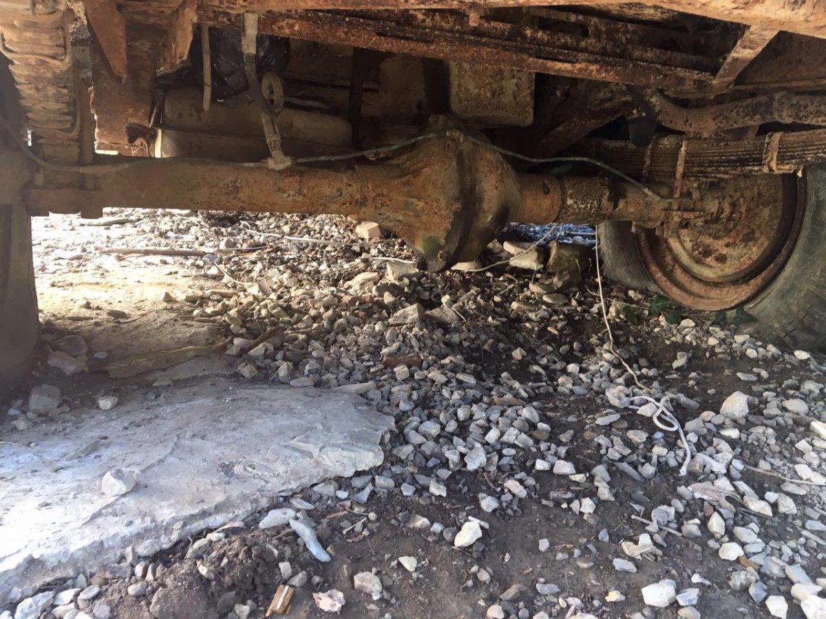

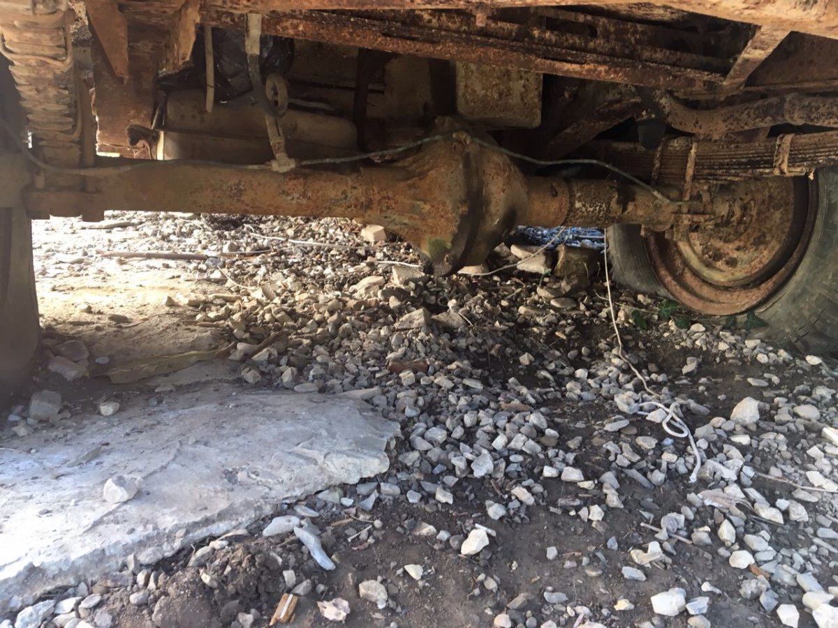

    Нашел донора на запчасти, посмотрите, тут мосты оригинальные, стоит брать? Есть отличия от мостов с моей машины. IMG_4745.JPG IMG_4759.JPG IMG_4760.JPG IMG_4748.JPG
  15. ме(х)ан
    Регистрация:
    14 дек 2009
    Сообщения:
    191
    Сказали спасибо:
    94
    Адрес:
    Брянск
    Где вы их находите? Да похоже мосты родные и даже задняя траверса двигателя. Случайно колпака раздатки на ней нет? Очень нужен.

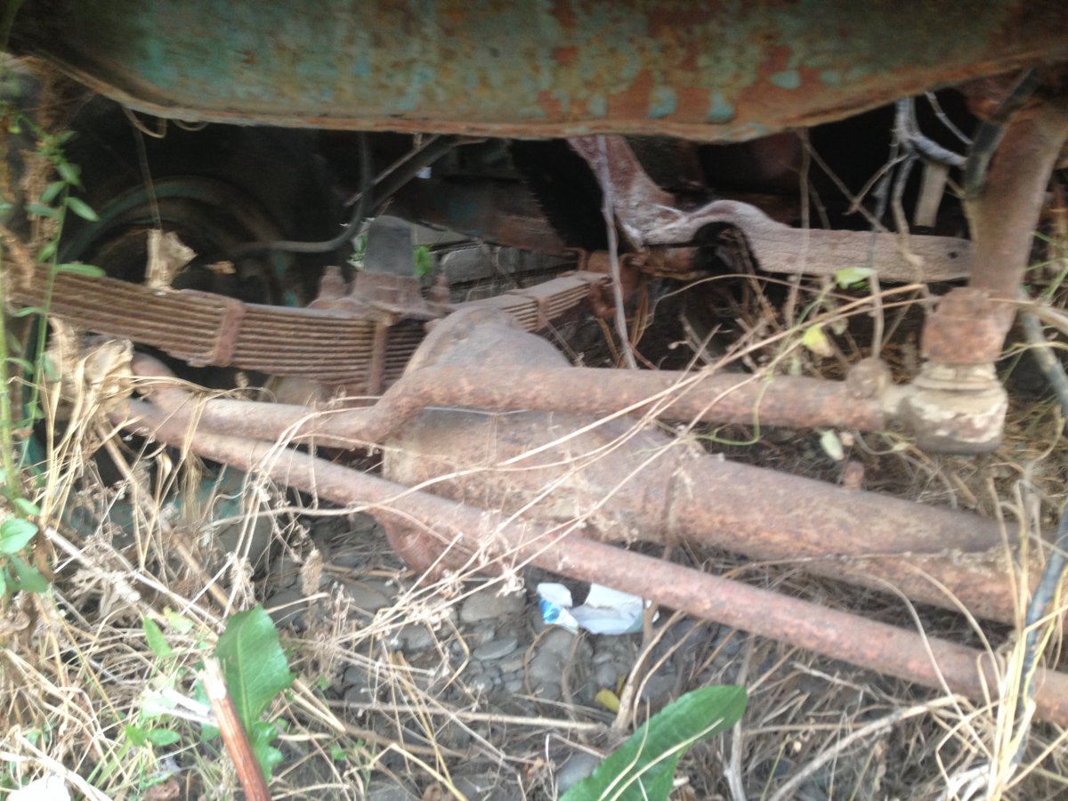

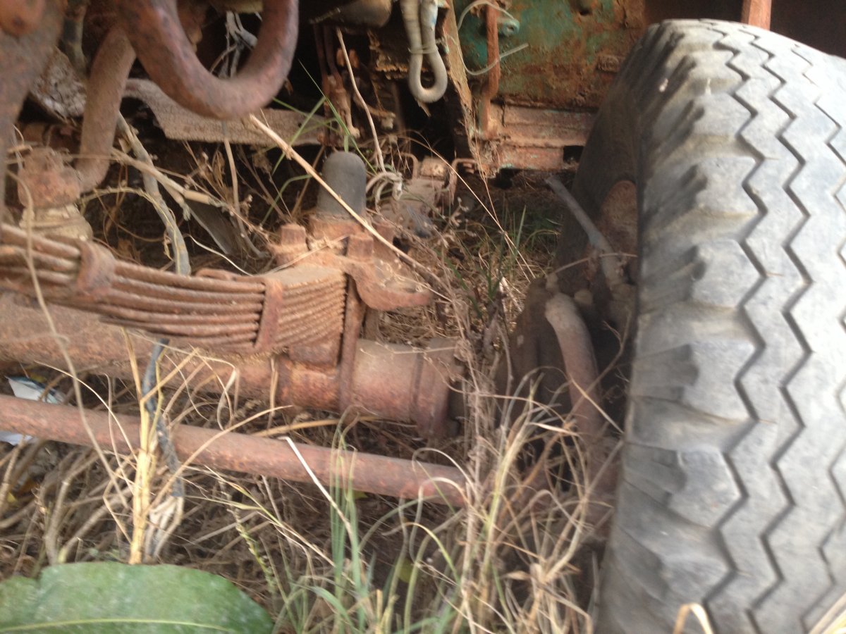

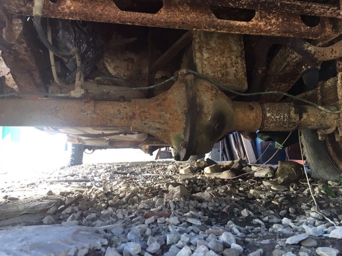

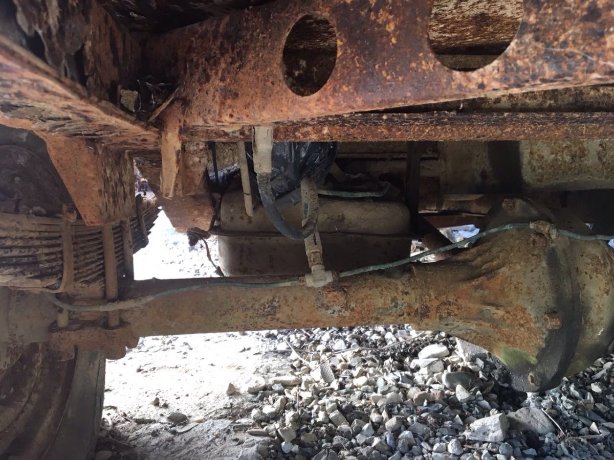

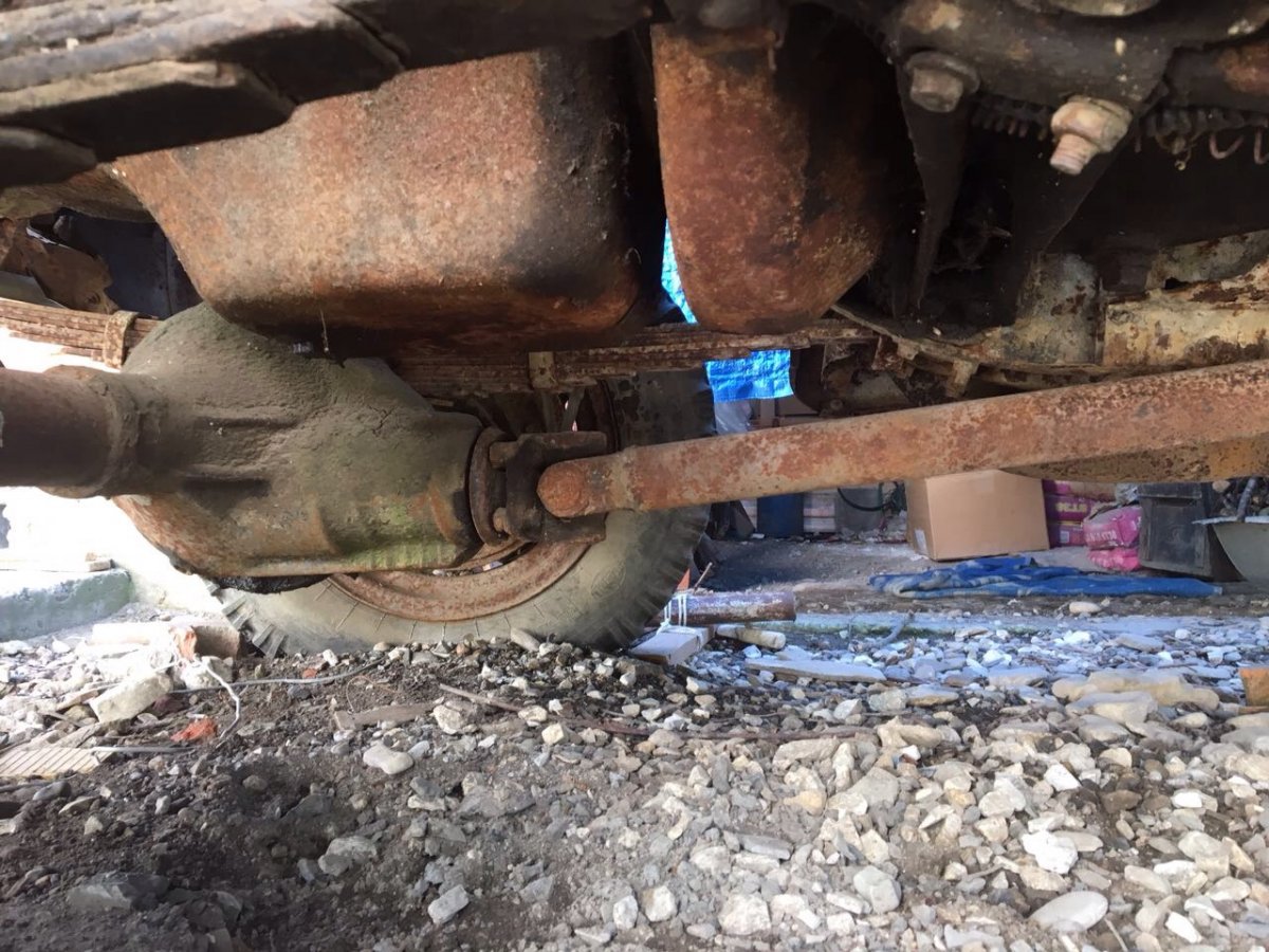

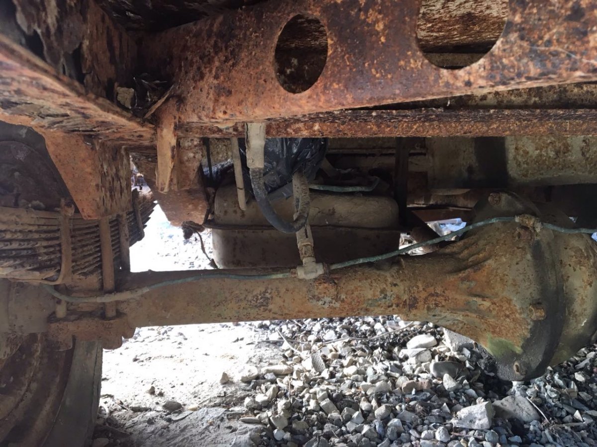

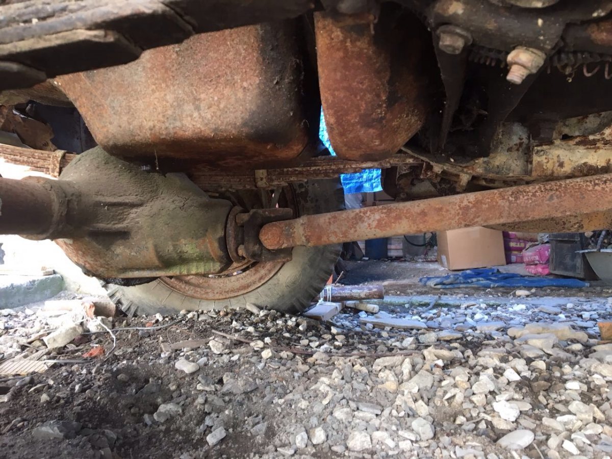

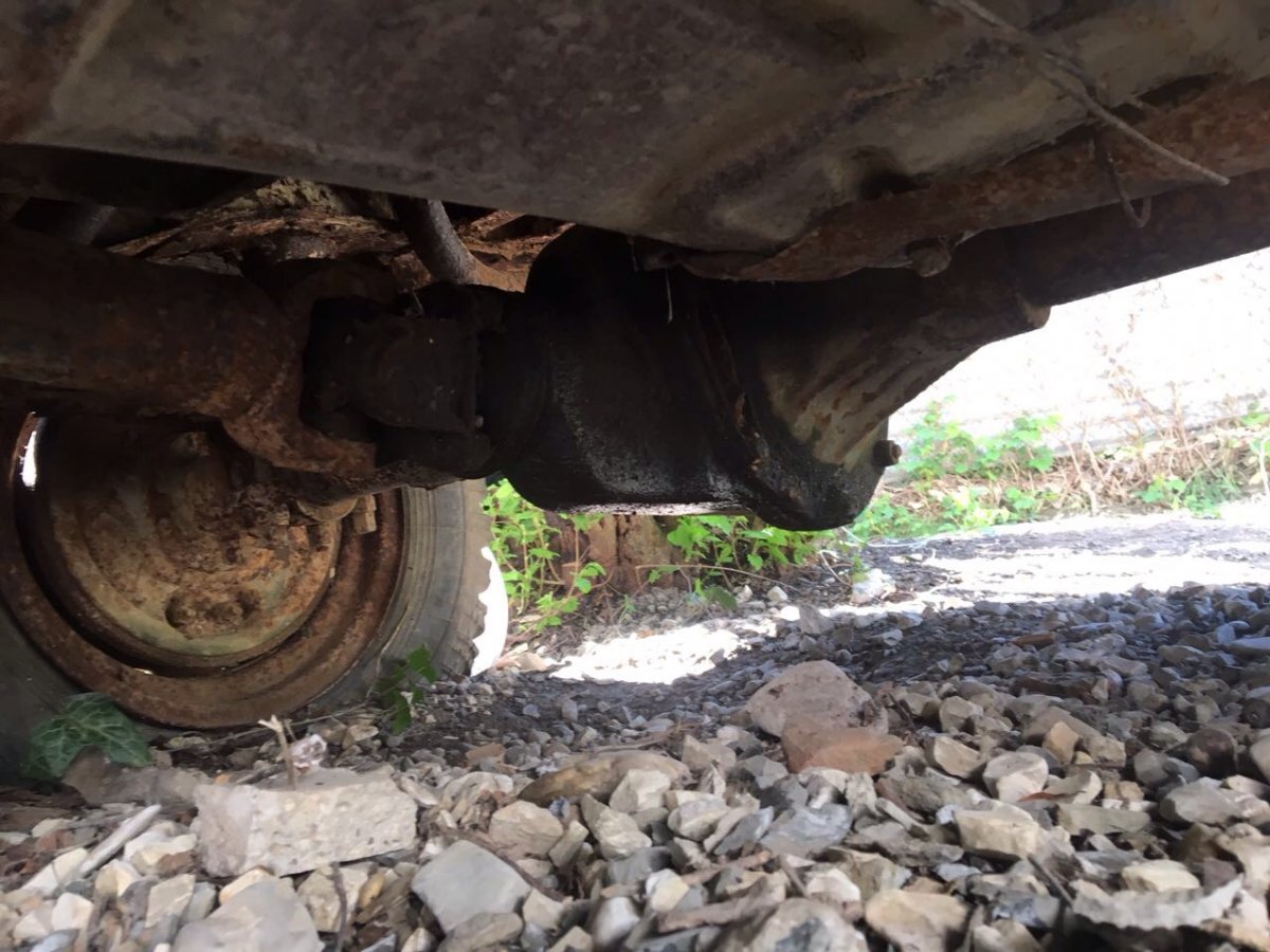

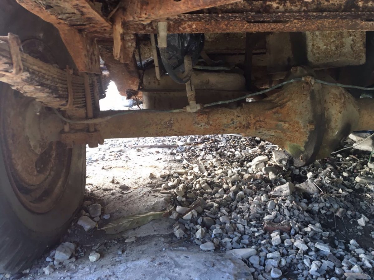

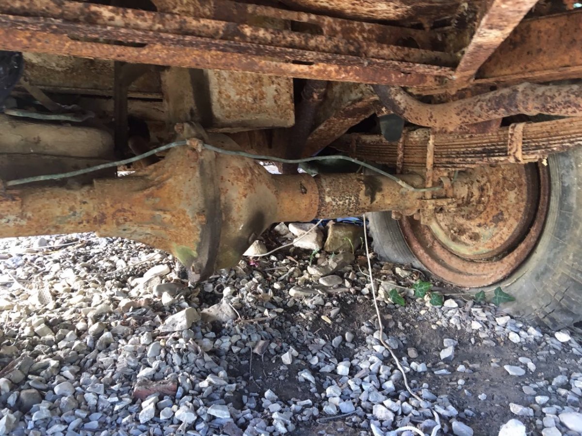

    нашел еще одну, посмотрите на мосты, они М72? IMG_6442.JPG IMG_6446.JPG IMG_6450.JPG IMG_6451.JPG IMG_6452.JPG IMG_6453.JPG IMG_6467.JPG IMG_6468.JPG IMG_6470.JPG IMG_6475.JPG

    pobedovod Авторитет
    Регистрация:
    23 дек 2007
    Сообщения:
    5.039
    Сказали спасибо:
    5.428
    Адрес:
    Мосты неродные, и спереди и сзади.
