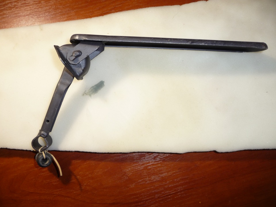

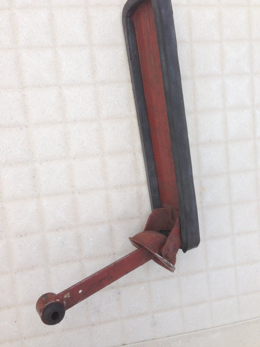

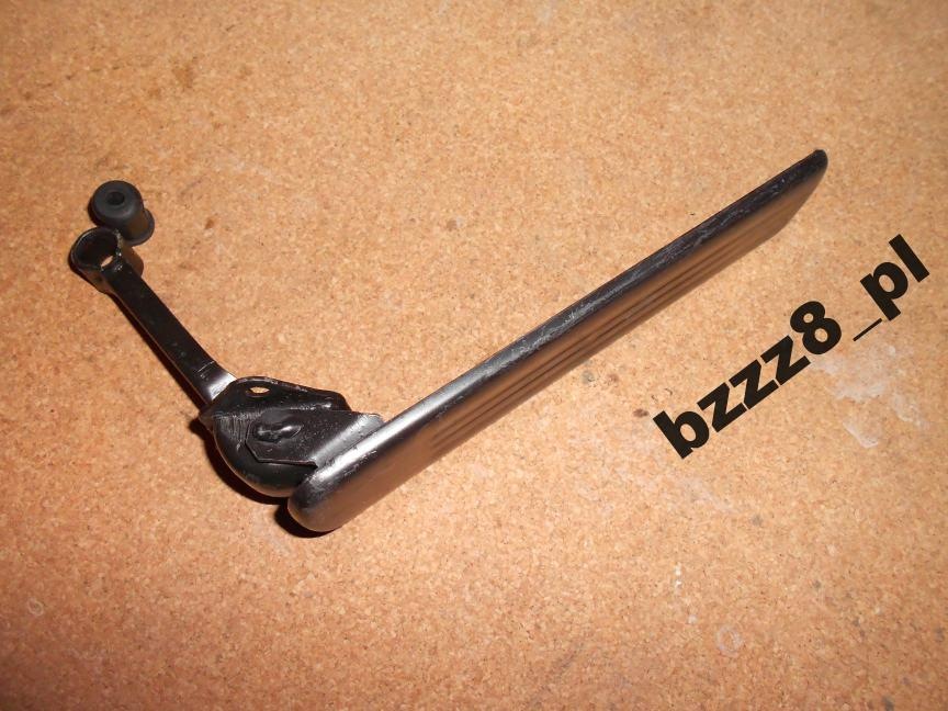

Вопрос скорее нашим заграничным коллегам,но может быть еще кто в курсе:
На польском аллегро попадаются новые педали газа от Варшавы:
Наши же педали обычно находятся в таком унылом состоянии, что ремонтировать их очень трудоемко ( у меня лежат три штуки и все требуют полной переварки нижней части).
Вопрос: Насколько взаимозаменяемы педали Варшавы и Победы и стоит ли заморачиватся с покупкой?
По фото видно что приводной рычаг немного отличается.

На аллегро были педали роднее, чем эти.
Оцинкованные, с накладкой и сайлентом.

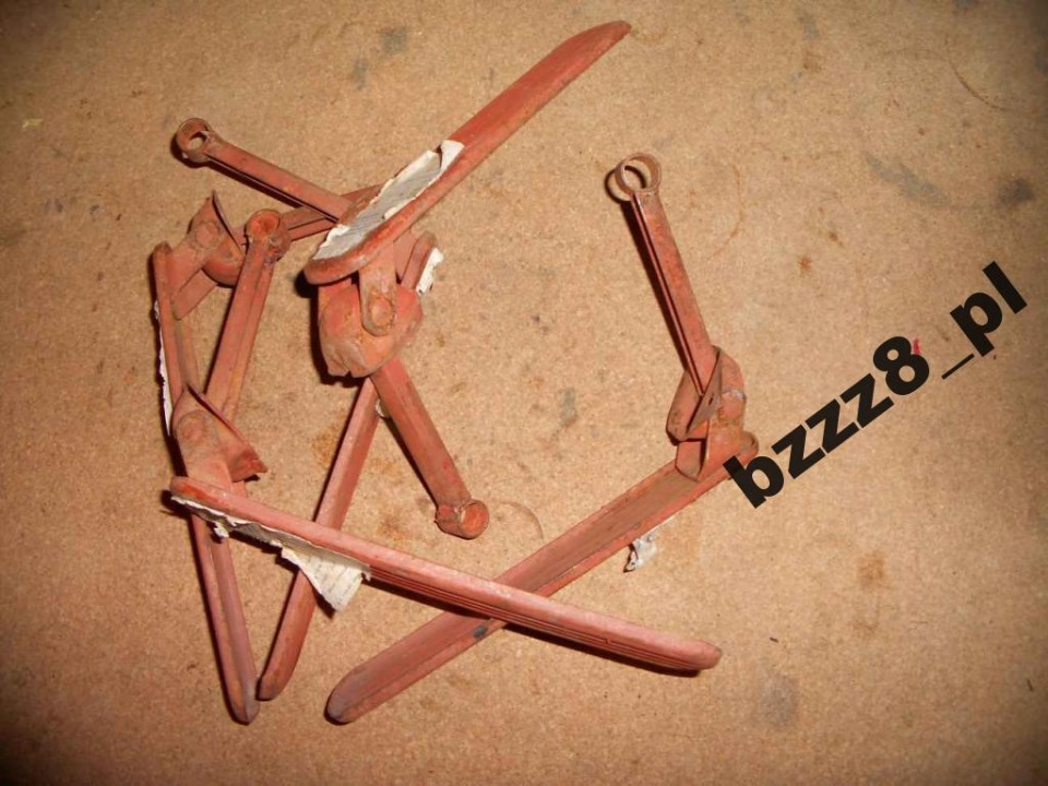

Есть еще вот такая:
Больше я пока не нашел.
Почему спрашиваю: с доставкой получается то же не копейки, но лучше чем с копаниной старой возится.

Все верно,педаль газа от Варшавы к нами подходит.

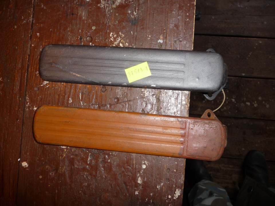

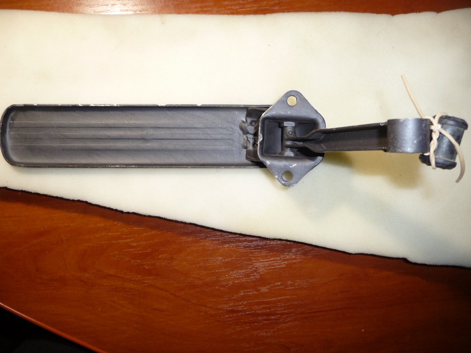

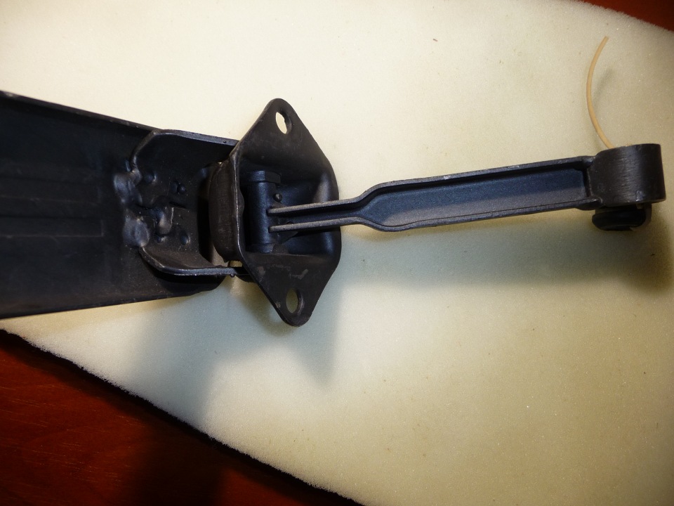

А пядаль я все-таки купил. Собственно ничего сложного через BR39.ru все покупается как в обычном интернет-магазине, две недели ожидания и деталь у меня в руках. От оригинала отличается довольно сильно, буду на даче, поставлю на черепаху. Оригинальная советская все-же поаккуратнее сделана.
Цена вопроса 2300 руб.
Реакции: Tuv, Mankus и mickas
9 319
900
А в чём отличия то? если в профиле выштампофки это пофиг а вот если кривизна или длинна чего либо это уже вопрос... если встанет без переделок(но с дороботками) то вполне себе вариант )
4 773
2 184
31

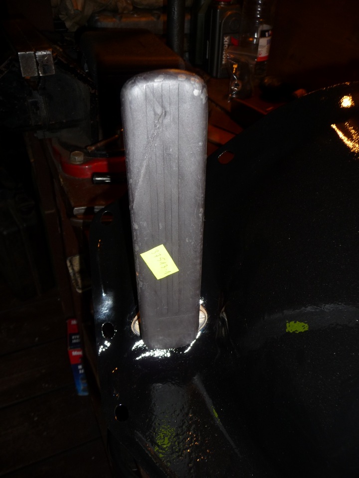

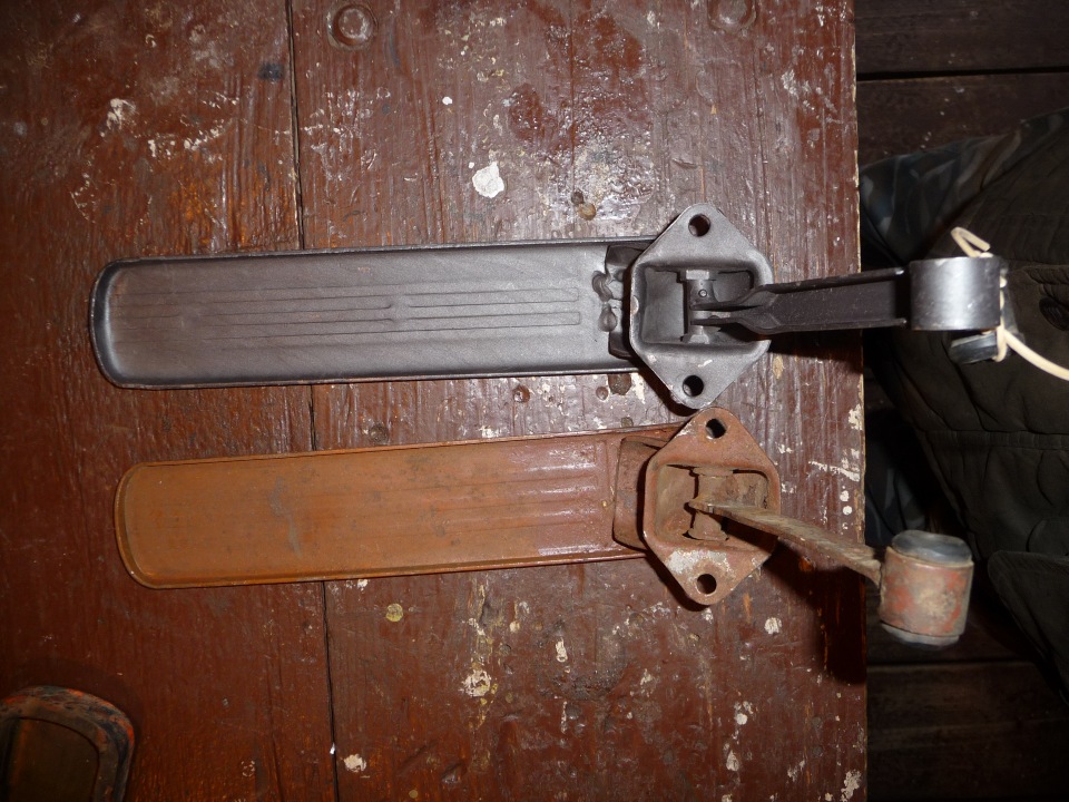

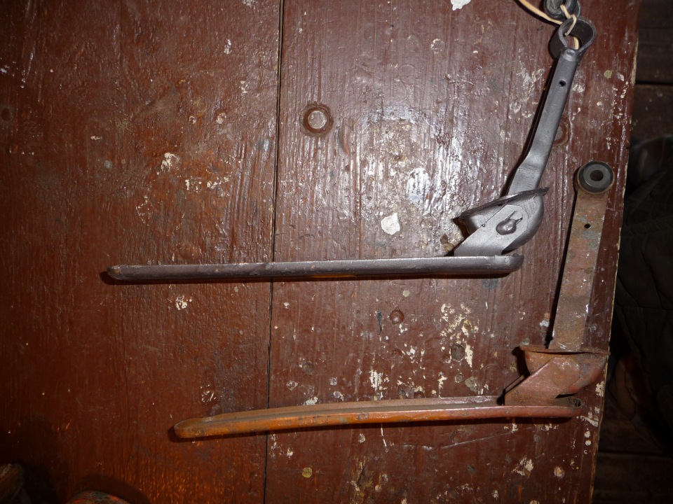

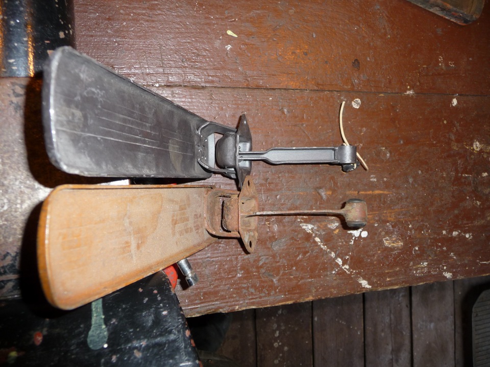

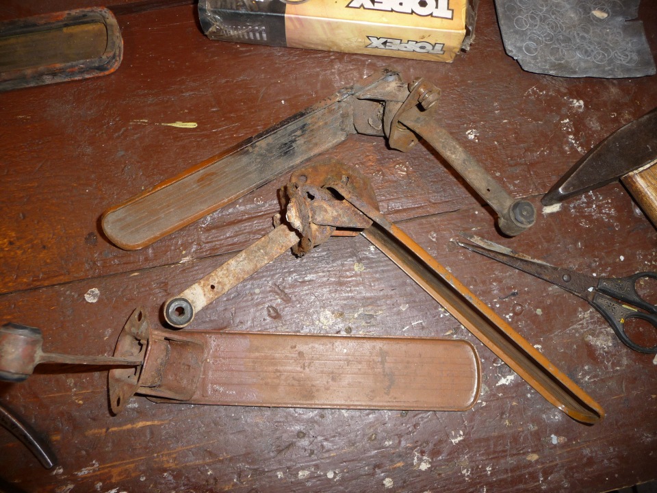

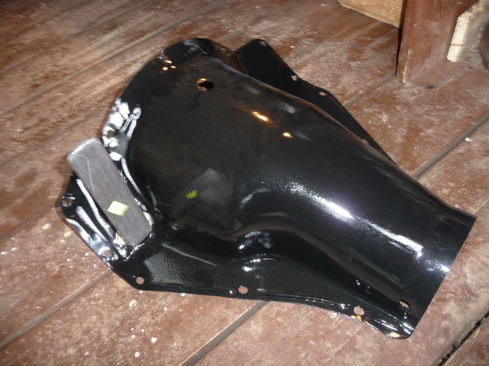

Заморочился, примерил педаль на черепаху, ну и сравнил с родной:
Кучка трупов
Педаль подходит без переделок, на черепаху встает свободно.
