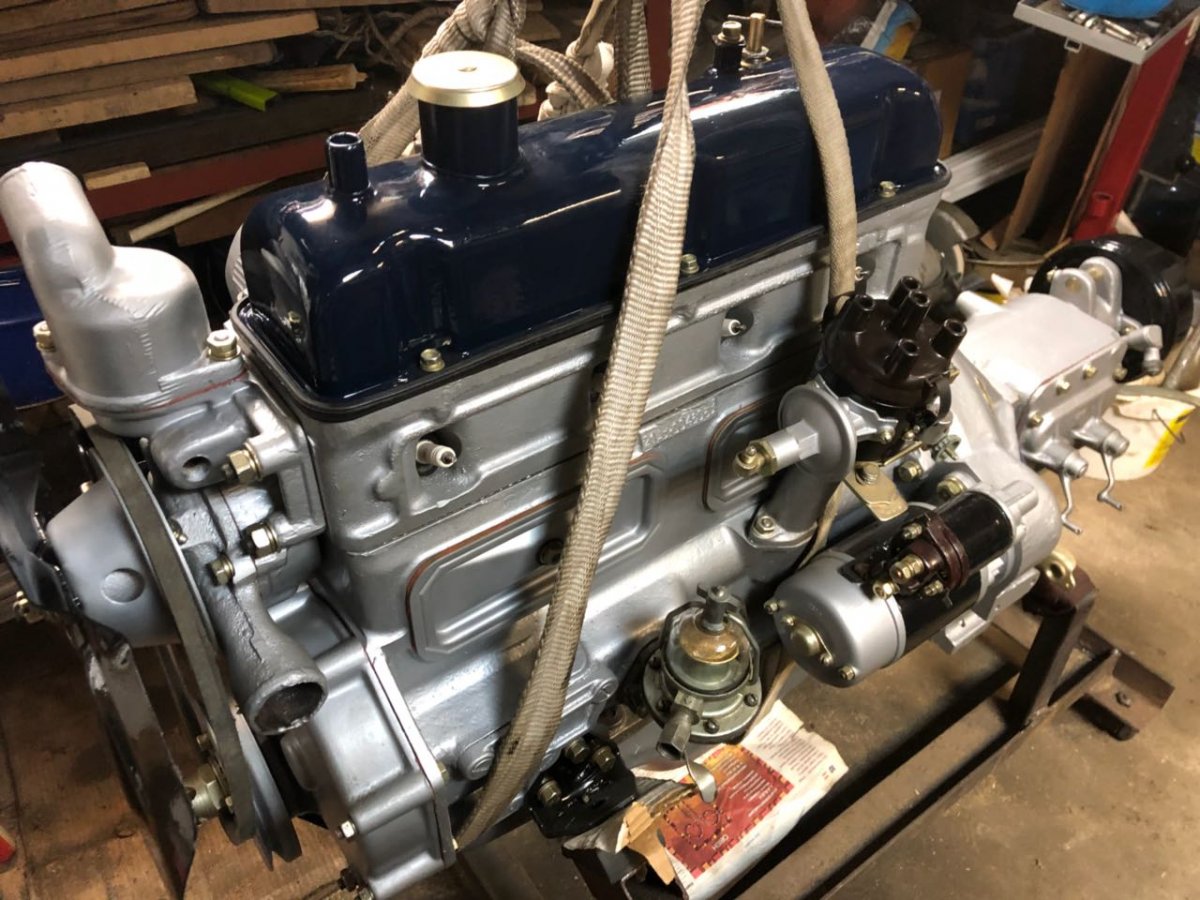

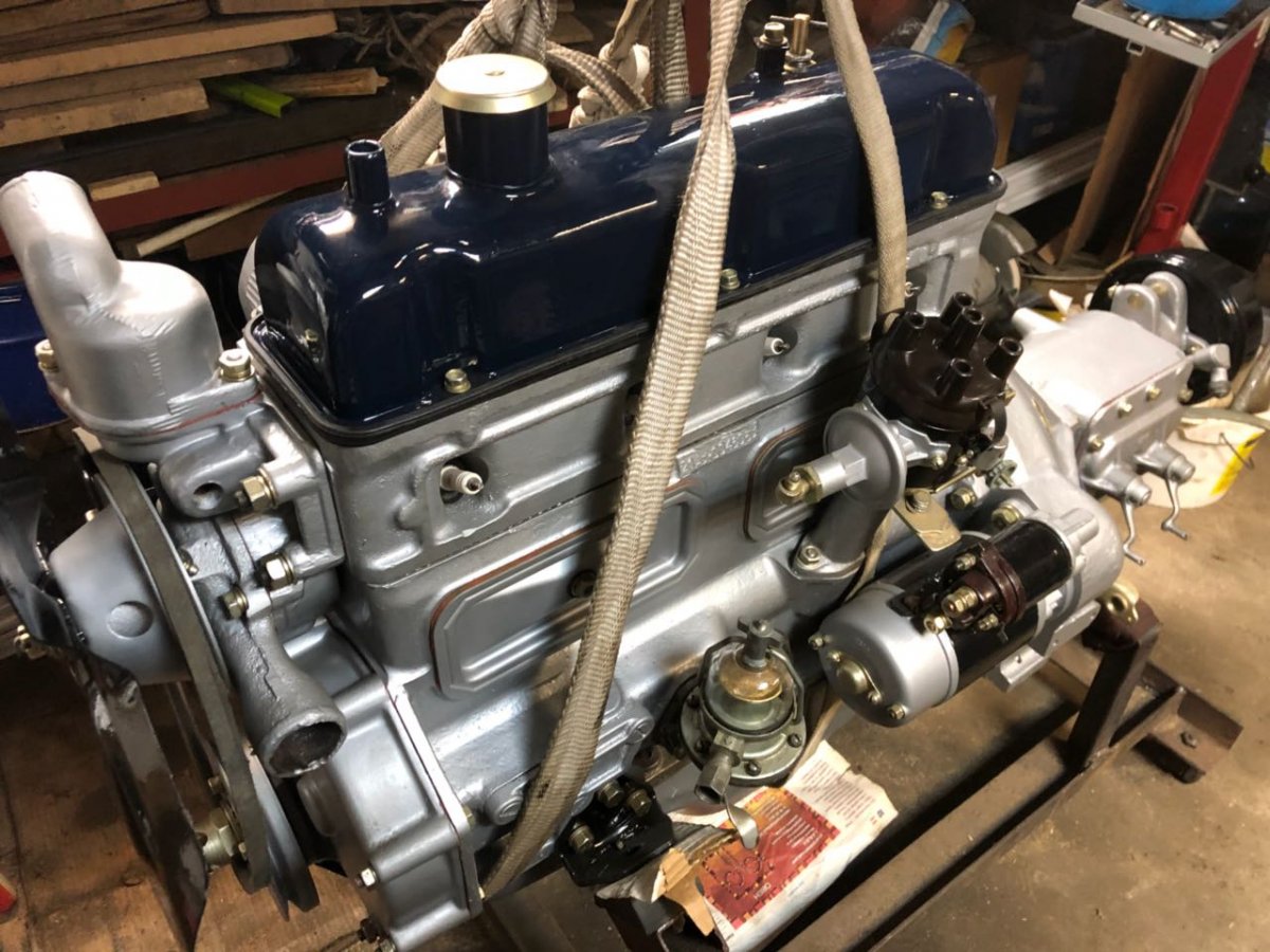

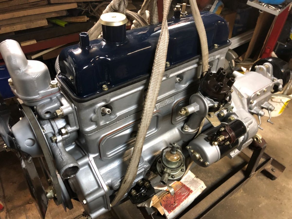

Стас, цвет получился как современные китайские болты-шурупы??
или более тусклый??
3 152
744
Более тусклый.
Хромом не отдает

спасибо. Плохо.
