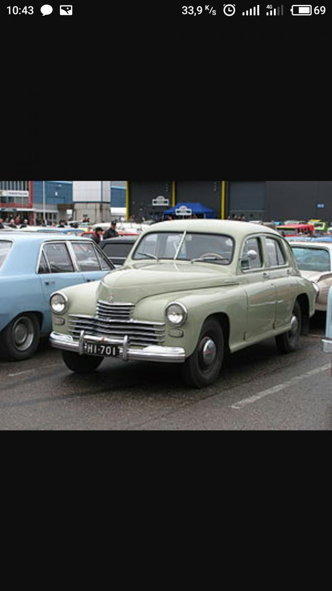

Подскажите как должна выглядеть победа в оригинале 53 года

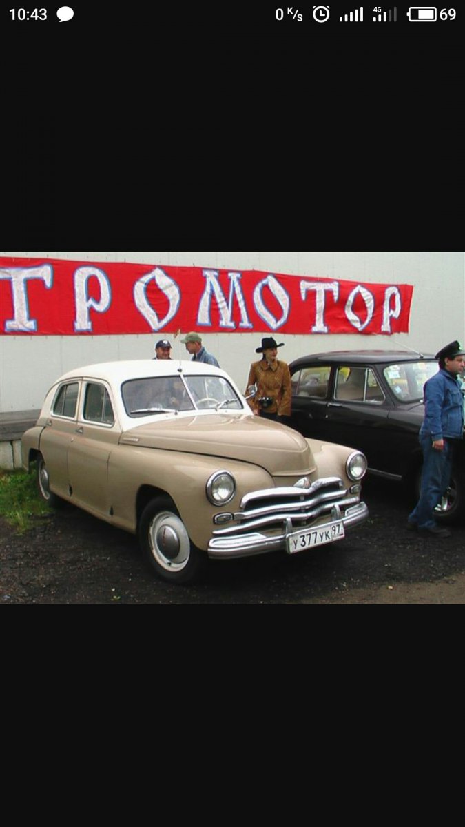

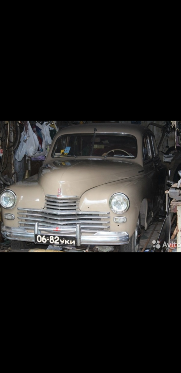

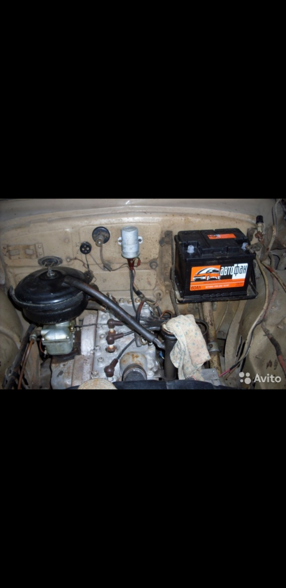

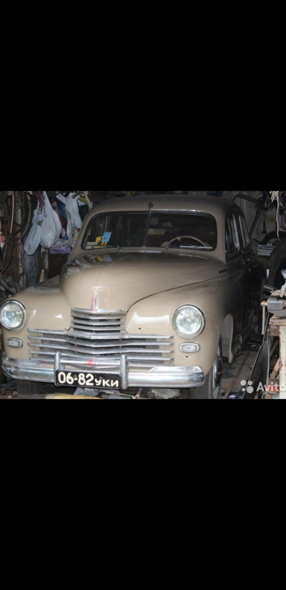

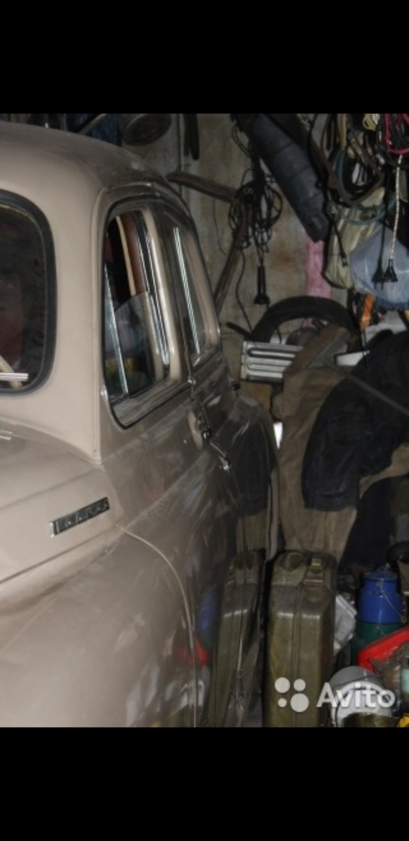

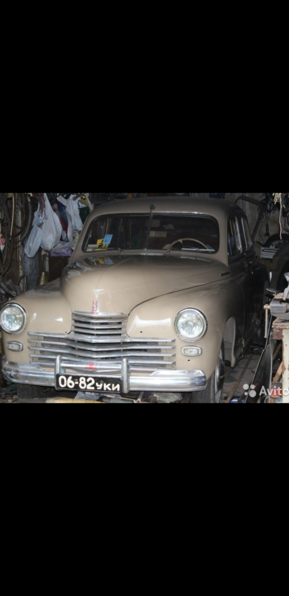

Ребята есть вариант взять победу 53 года... подскажите на что надо обратить внимание стоит брать или нет... знаю что крылья не родные...фото прилагаю... какая решотка должна стоять? Можно ли тельняжку на улыбку поменять? Что не хватает по двигателю...
Yura_Sv
26.10.2014
953
640
Примерно так как на Ваших фото она и должна выглядеть) Тельняшку зачем на улыбку менять? Вообще неплохая машинка с виду!

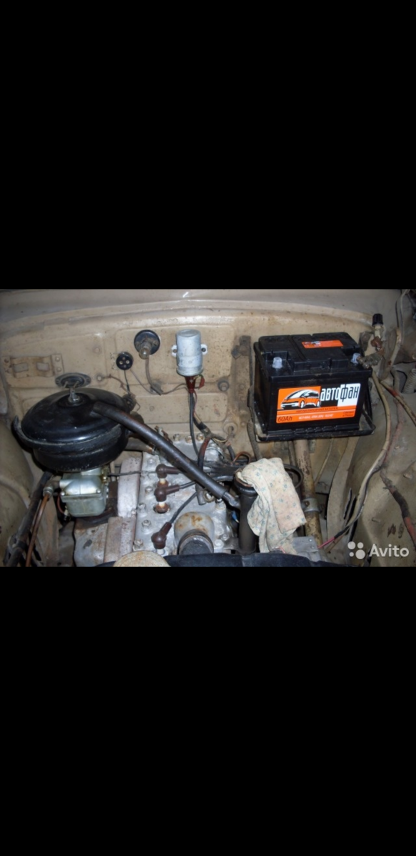

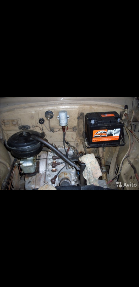

надо больше фото подкапотного пространства, но не хватает оригинального корпуса воздушного фильтра (редкая штука и дорохая), масленки, карб вроде родной, надо маркировку смотреть, нету почему-то масляного ФТО, странно где он?
Kostyancheg87
12.12.2017
8
36
Новый Уренгой
Вот я о том же))) может переходник стоит
Yura_Sv
26.10.2014
953
640
может быть, это не страшно!)

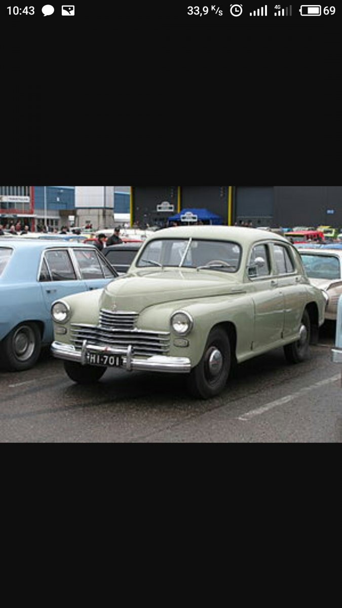

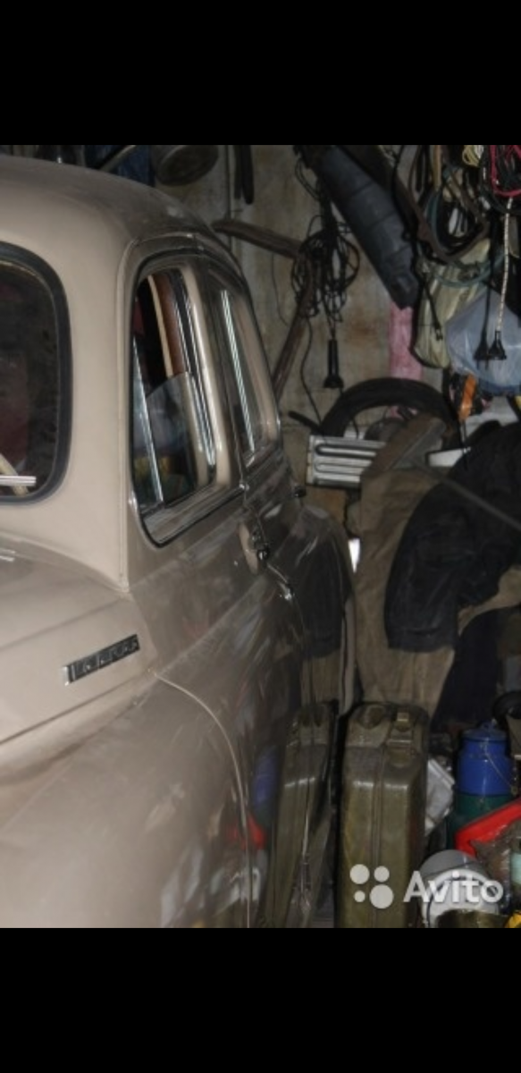

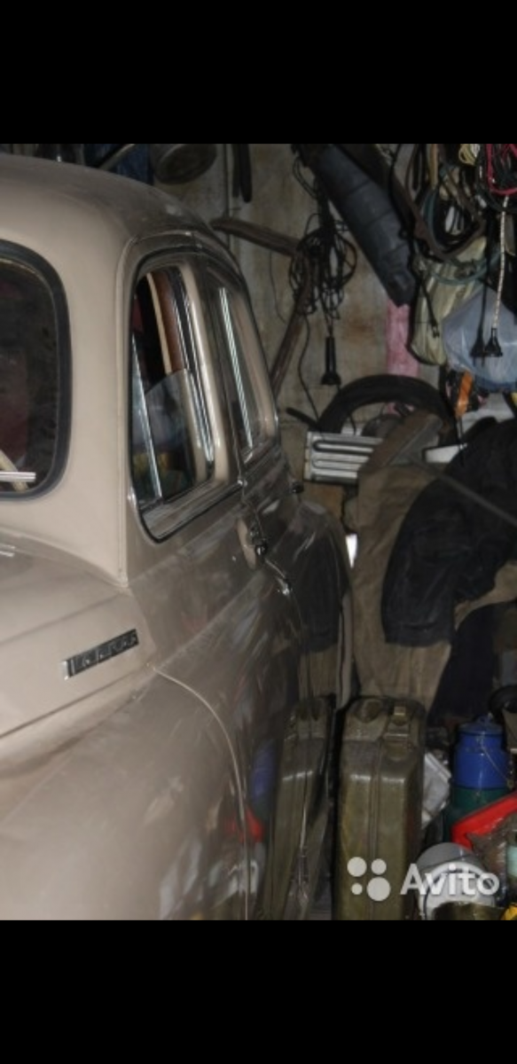

Ну продавец говорит что все родное кроме крыльев... (дырки в крыле возле фар) я слышал что номера выбивают на крыле?
Yura_Sv
26.10.2014
953
640
дырки в крыльях, потому что они от третьей серии, на крыльях никаких номеров нету!
15 857
8 965
Ни чего не выбивают, отверстия под крепление улыбки.

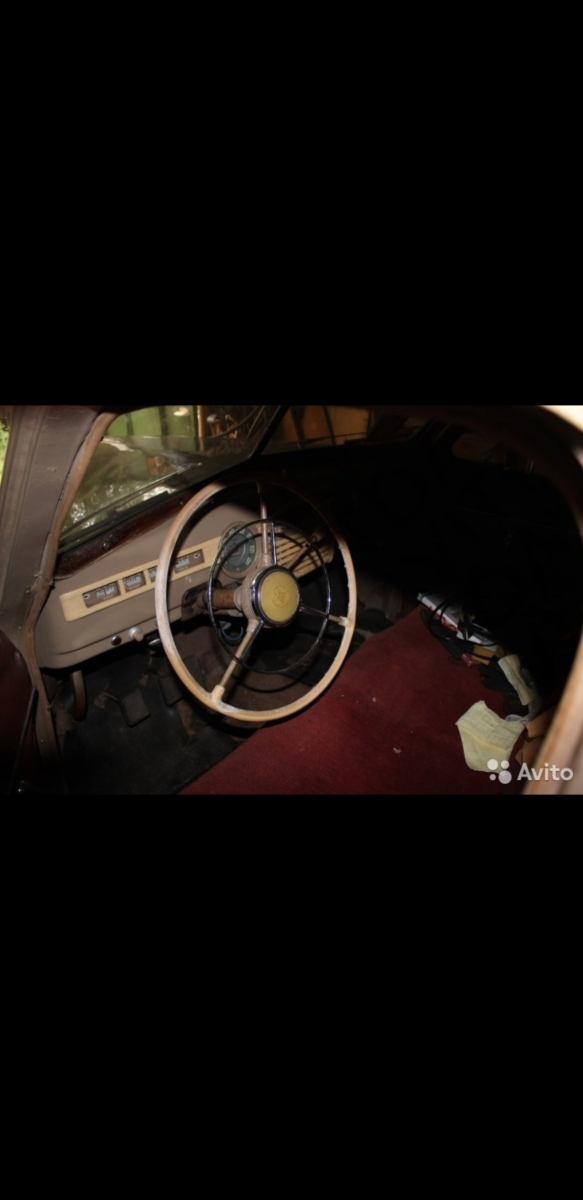

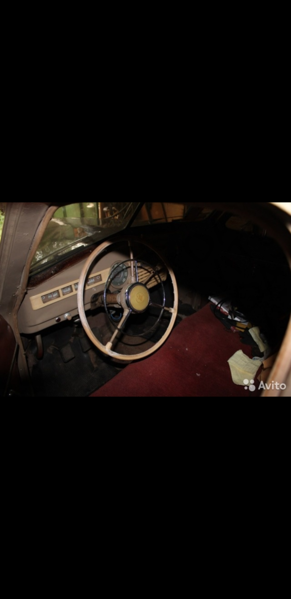

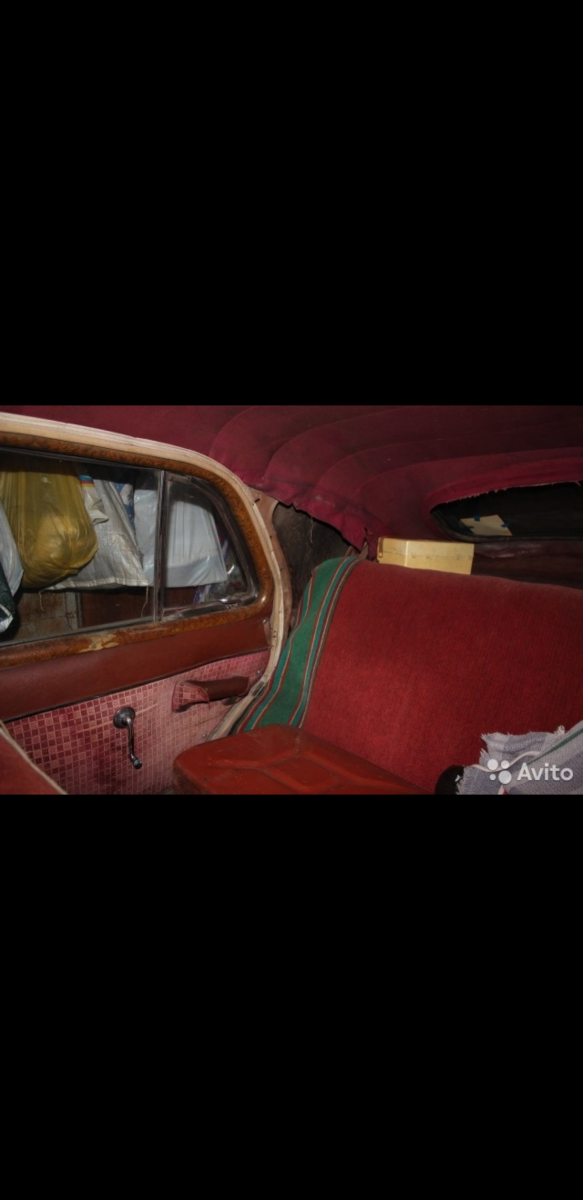

Я так понимаю, Переключение КПП на полу рычаг? Вообще фото такие, что додумай сам!)
Kostyancheg87
12.12.2017
8
36
Новый Уренгой

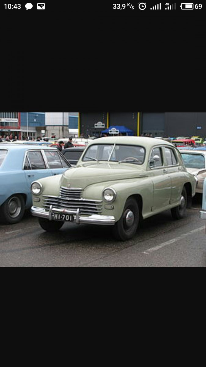

Кпп на руле... вроде есть приемник. Есть ссылка на фото 53 года?
Реакции: Jane
Kostyancheg87
12.12.2017
8
36
Новый Уренгой
Т.е. должна стоять улыбка вместо тельняги?(что надо для этого)

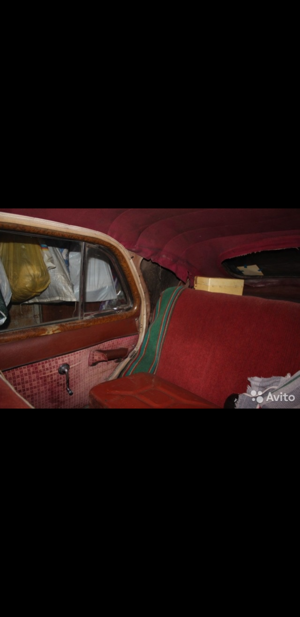

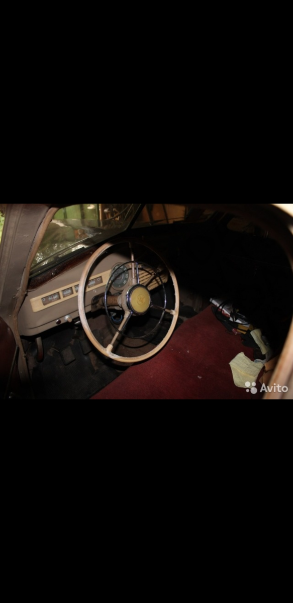

53 год... это должна быть чистая двушка
а в машине в салоне всё троечное....
12 986
4 728
фото желательно больше размером, плохо видны мелочи
8 721
26 961
Чтобы определить точно 53 г.в. или трешка,нужно фото торпеды. На торпедо 53 г.в. замок зажигания утоплен, трешка не обладает этим признаком,у 3й серии гайка наружу.
Serega Alfa
30.07.2013
2 103
896
Ялта, Крым.
Не плохая машина. Но больше фото все равно надо. Зачем ставить улыбку? Проще дыры заварить. Хотя руль тоже от 3-й серии.
