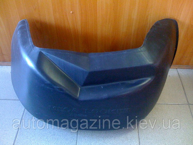

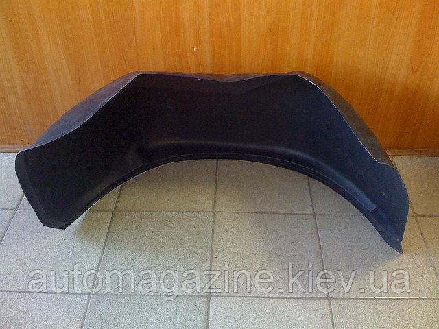

Моисеенко нивовские на задок поставил с феном. Значит должно получиться.
На передок от газели, вот такие?
А то есть старого образца и нового, не знаю в чем разница
