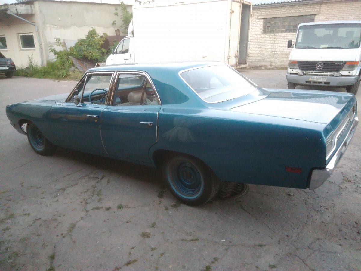

Раскрою секрет своего ника .

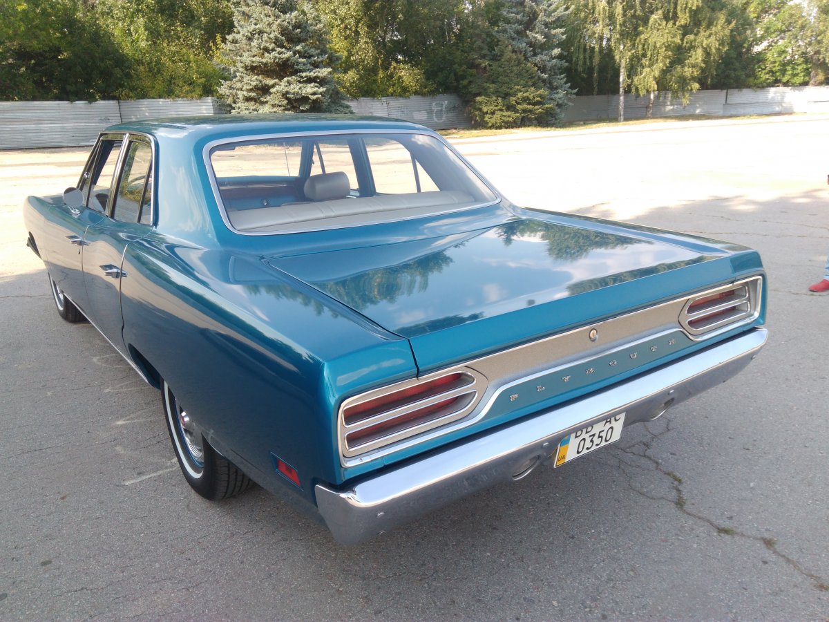

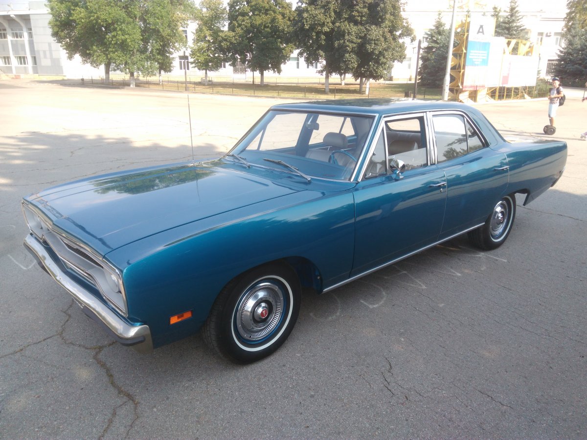

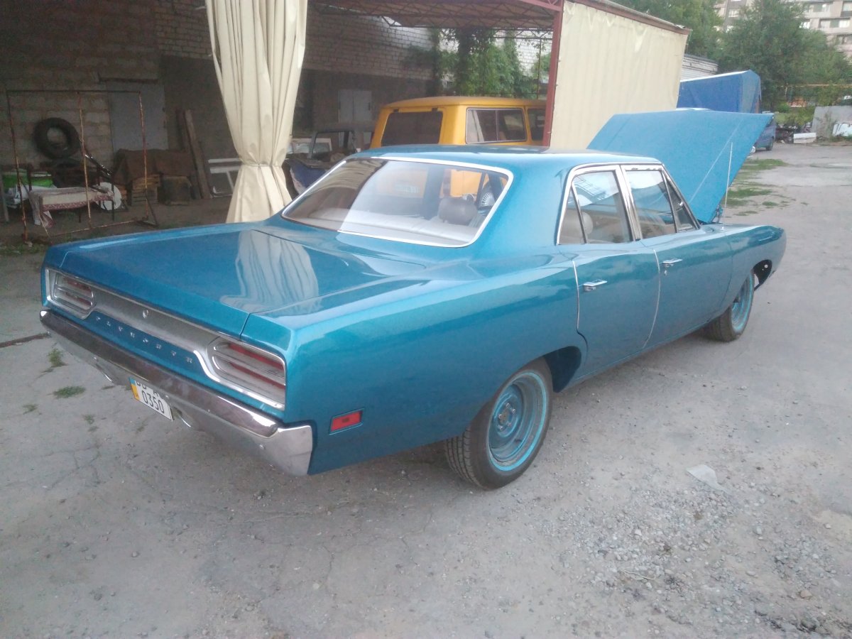

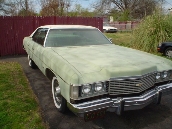

Автомобиль "Плимут Спорт Сателлит" я приобрел за долго до покупки первой "Победы".
Поэтому на всех сайт, где зарегистрирован-ник не менял.

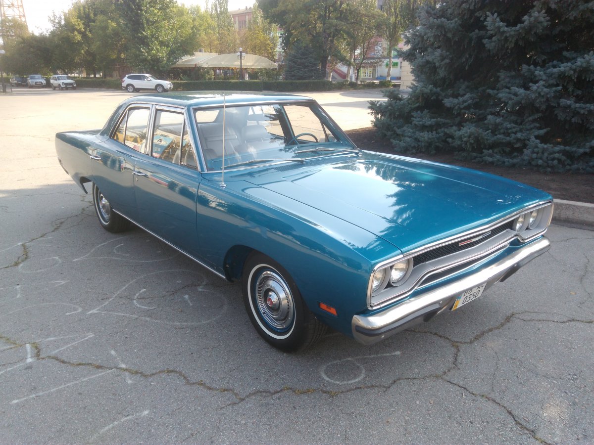

В день своего рождения-1 августа - автомобиль выехал, после пятнадцати лет неспешной, но кропотливой работы.
Ощущение не передаваемые, хотя и смазаны политической и экономической ситуацией.

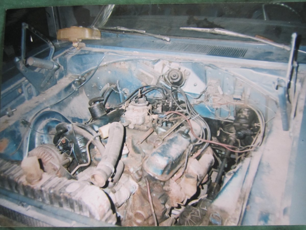

Полноценную фотосессию пока не делал-записался на развал...на днях сделаю.

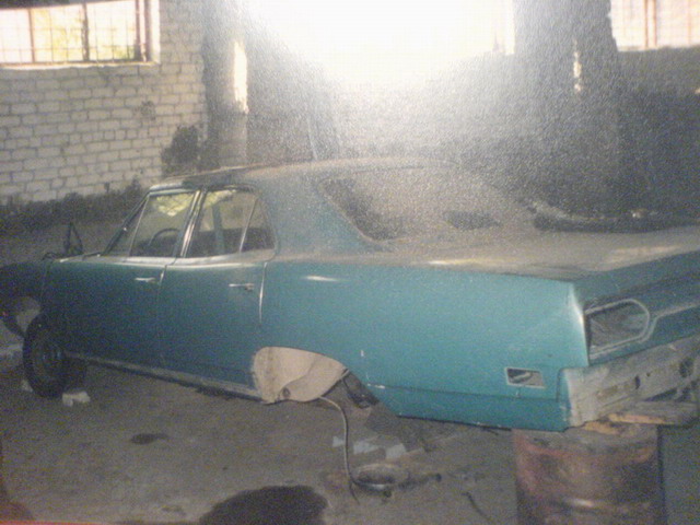

Фотографий начального этапа работ очень мало, но если форумчанам интересно - постараюсь выложить все.

Запчасти с ЮСА покупали?
Плимут
30.04.2008
223
193
59
Луганск
Красивый и Правильный подход!
Бибика клас!

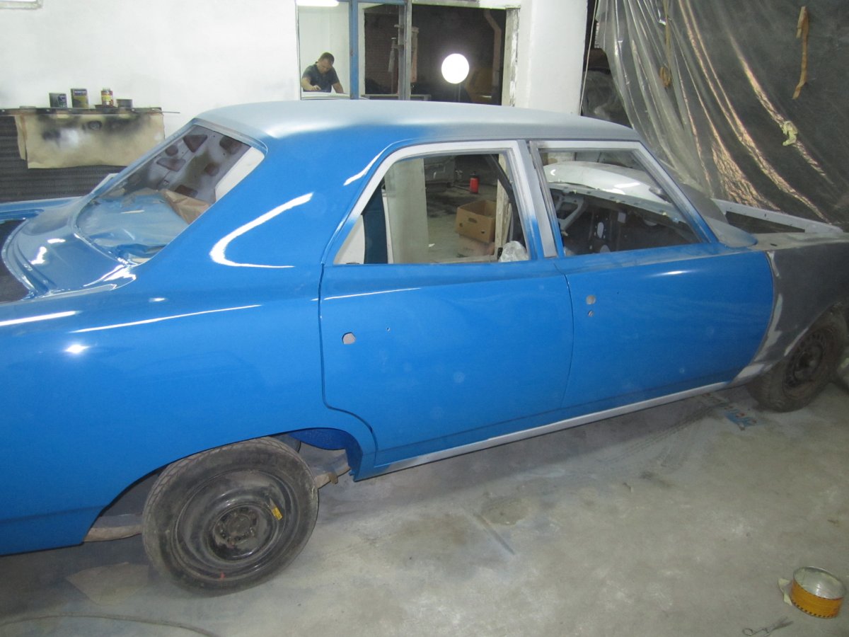

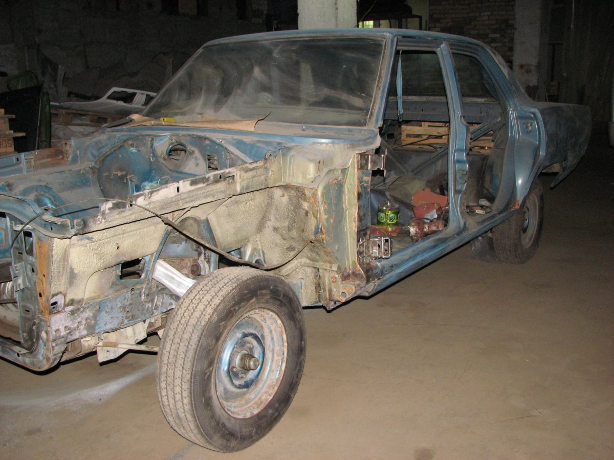

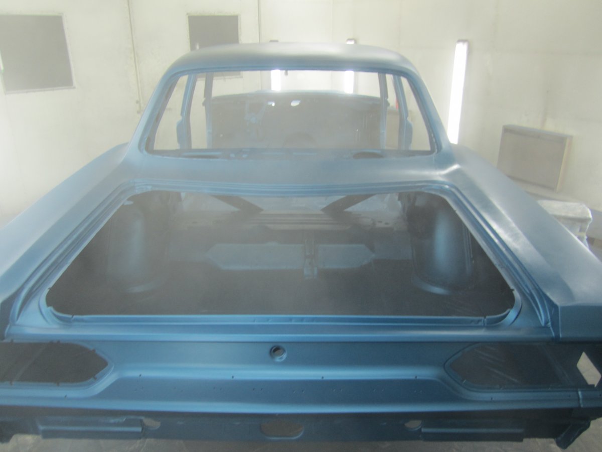

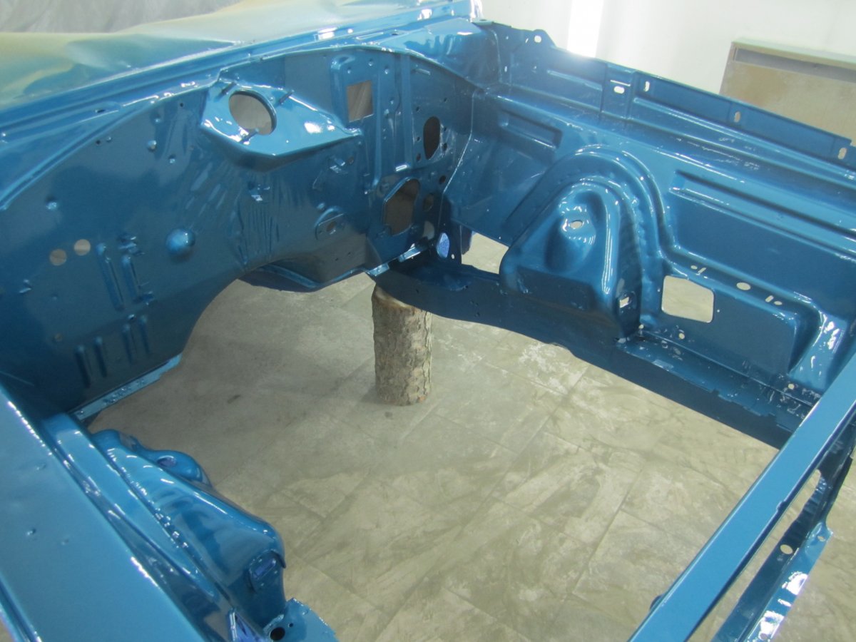

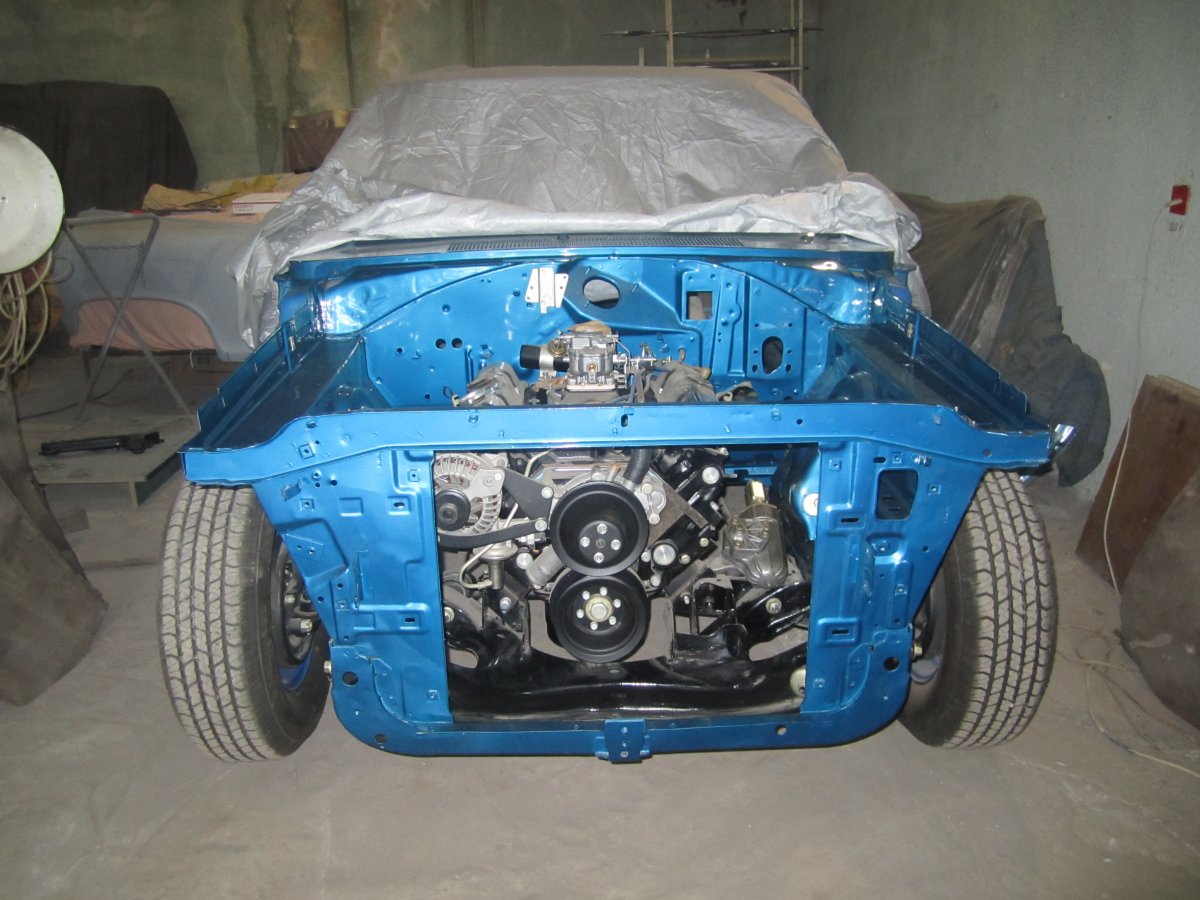

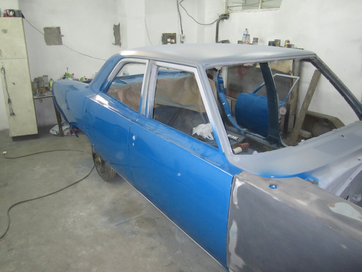

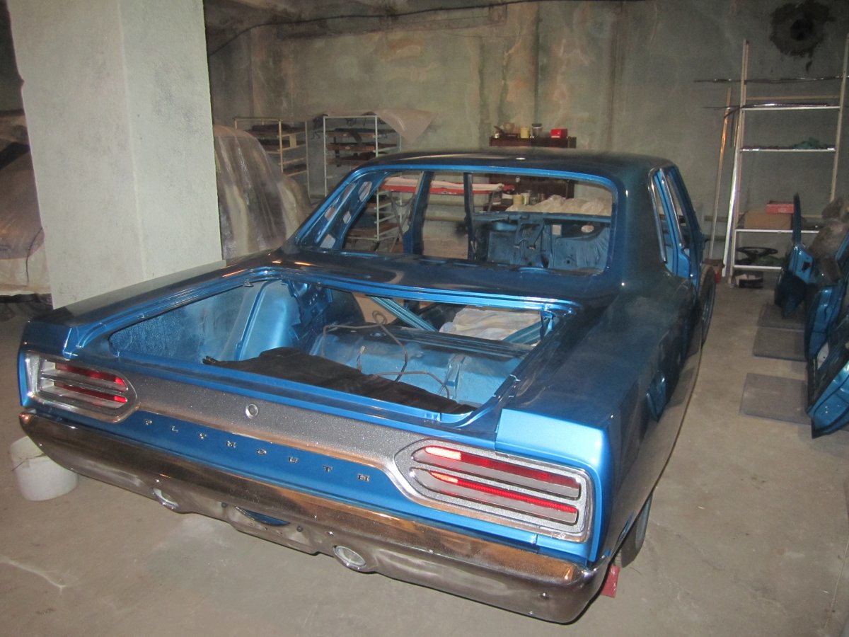

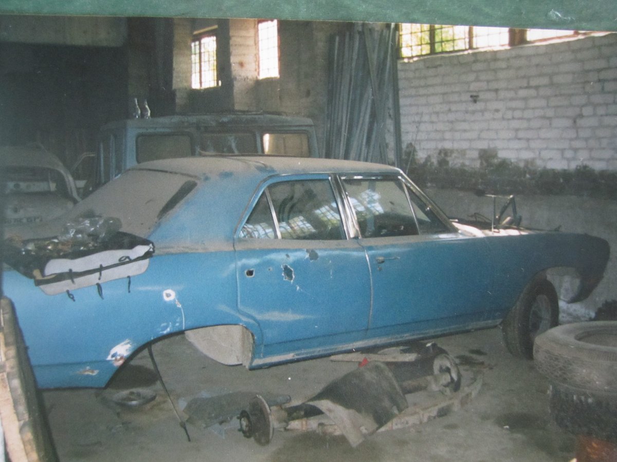

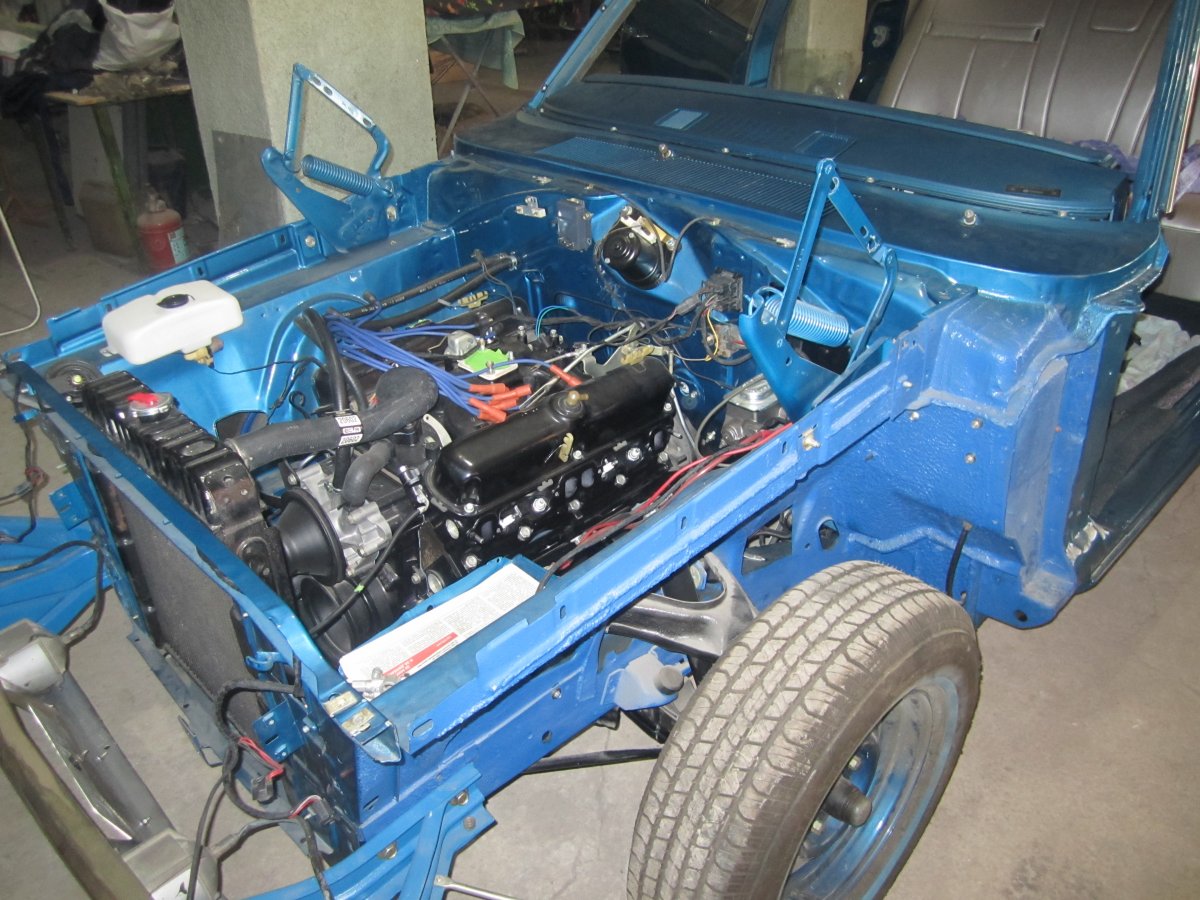

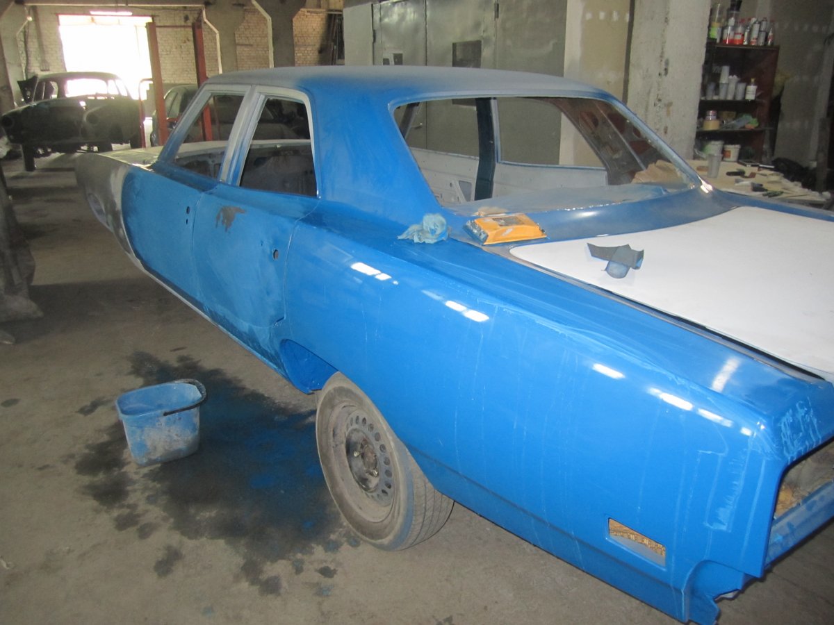

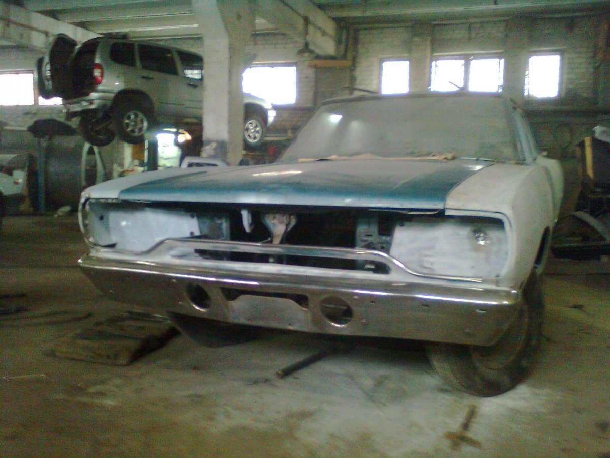

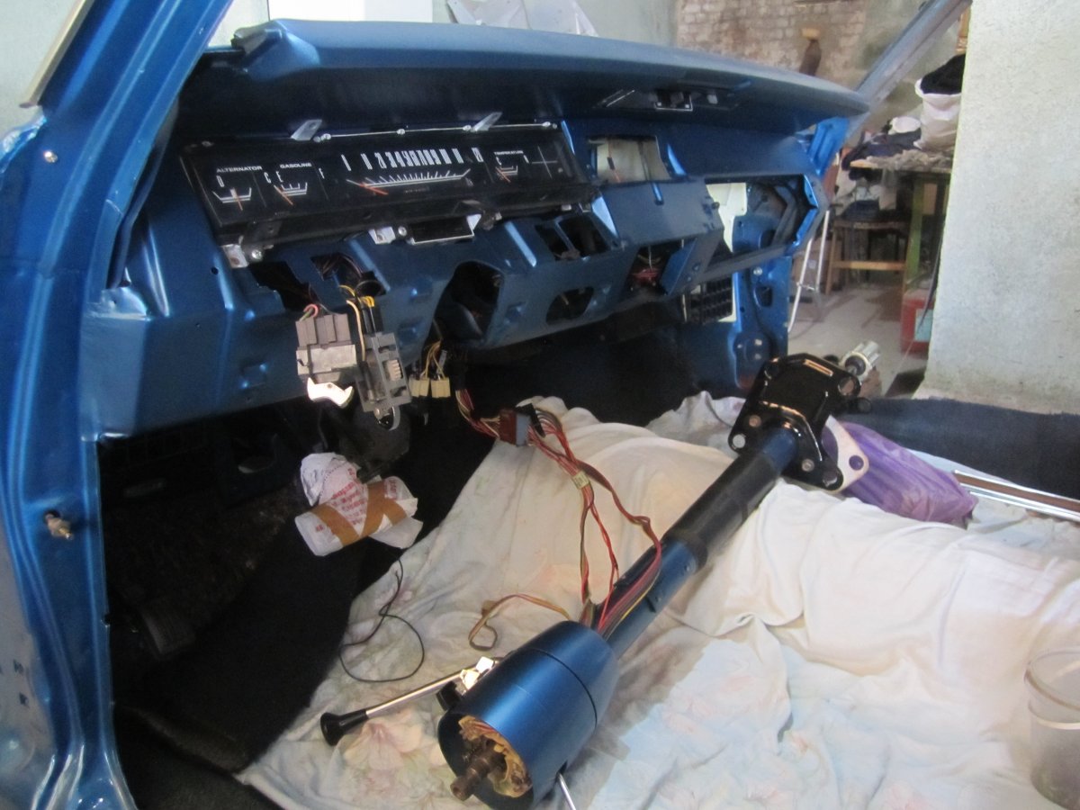

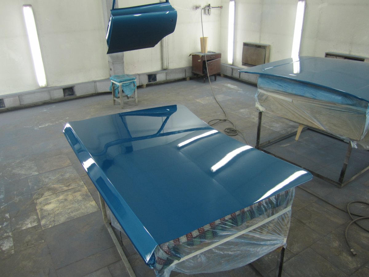

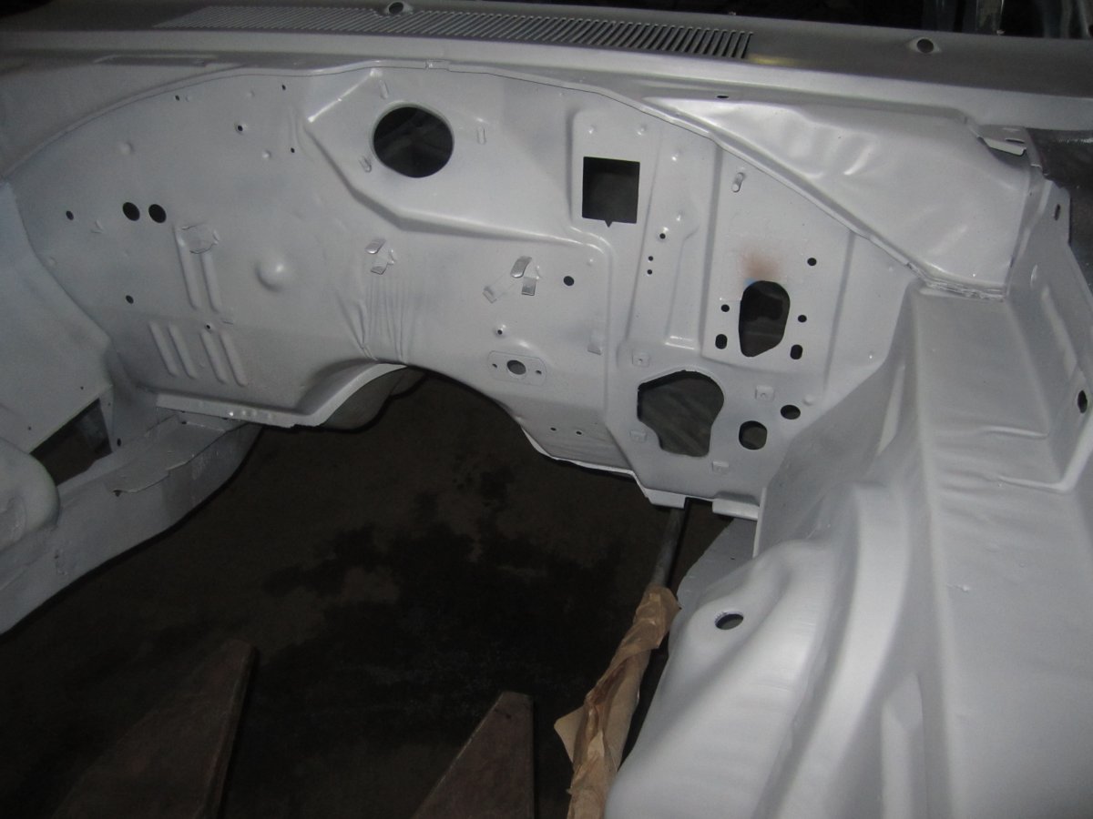

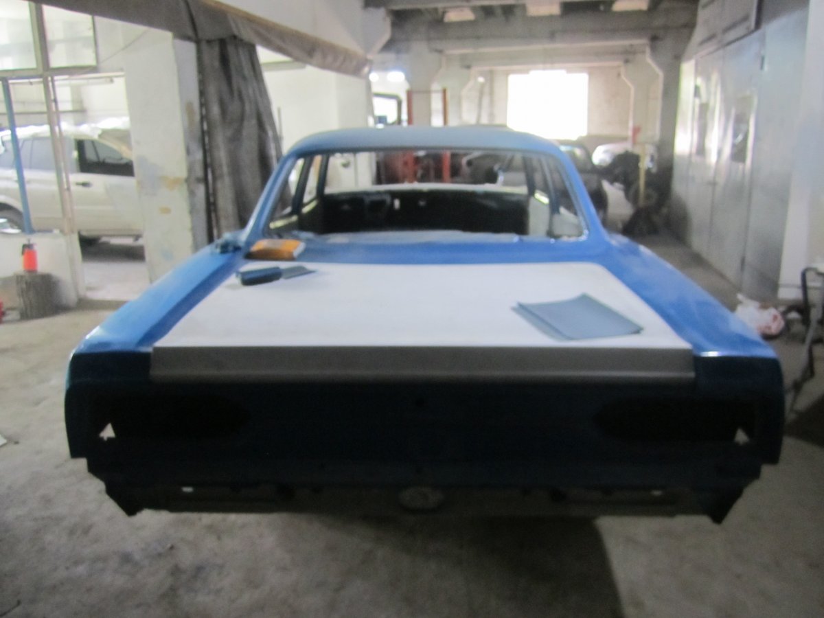

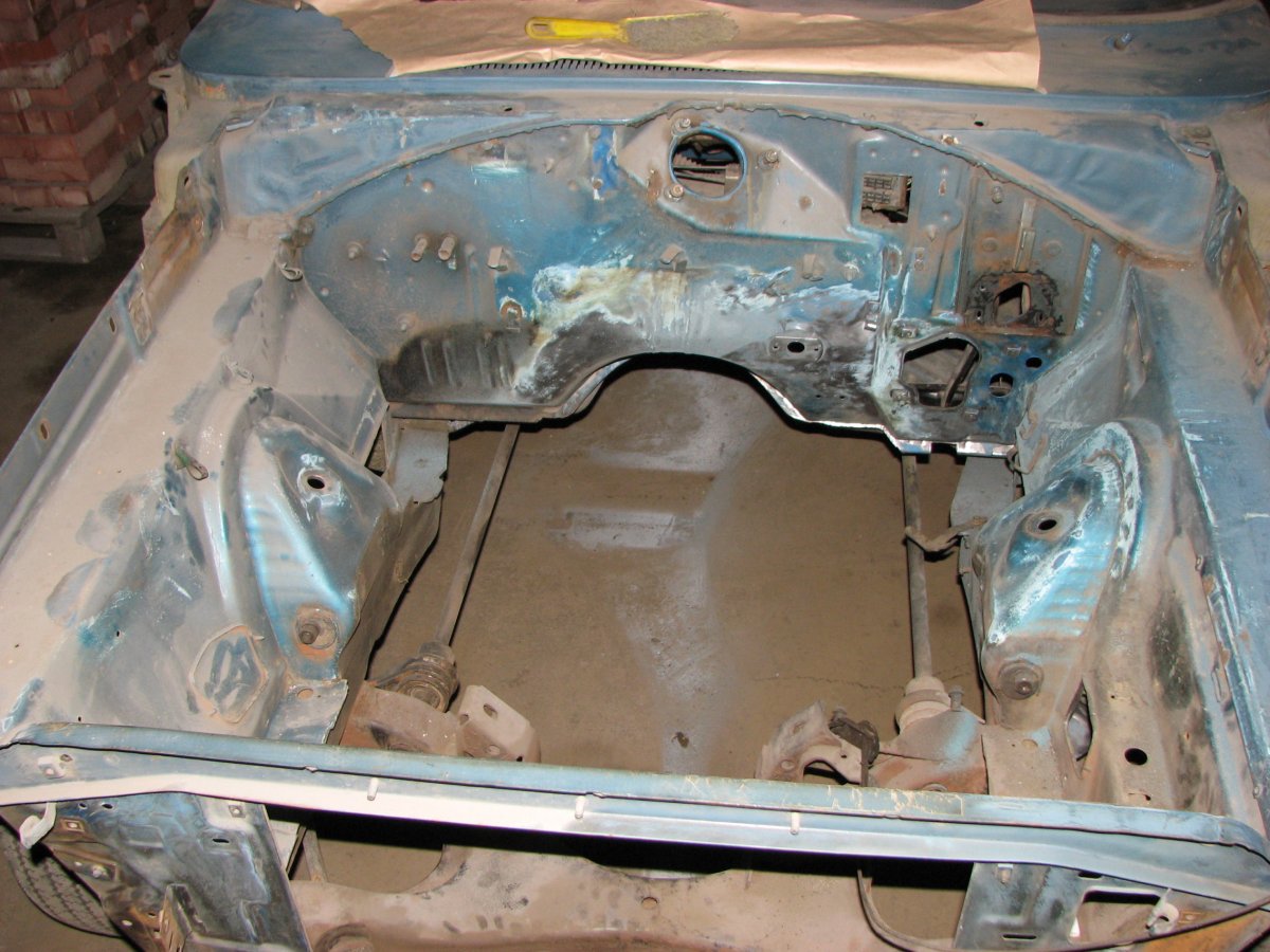

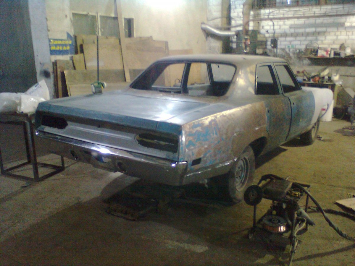

Покупал авто в Украине, поэтому многие детали были утеряны или заменены на СССРоский аналог.

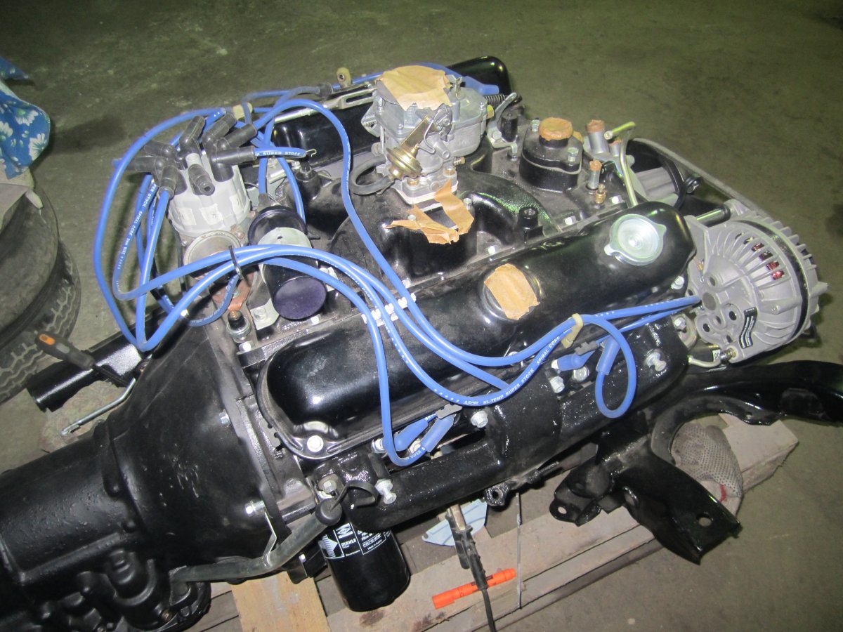

А так как я считаю, что реставрация предполагает восстановление полного оригинального состояния, то пришлось искать, заказывать и покупать все комплектующие в Америке.Хотя одну посылку мне прислали из Финляндии.
Двигатель восстановил оригинальный 5.2лс полной заменой всех внутренностей, коробка тоже оригинальная, так же с заменой всех внутренностей.
А вообще нет ни одного агрегата или узла, который бы не подвергся переборке, реставрации или замене -поставил новые: генератор, стартер, карбюратор, трамблер,водяной и масляный насосы.По салону пришлось многое искать.
Новые фото выложу завтра....

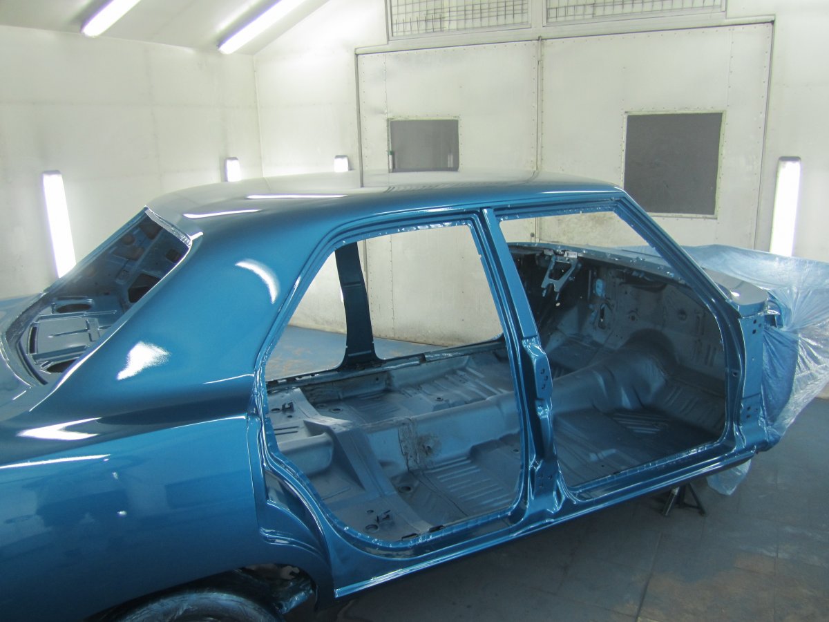

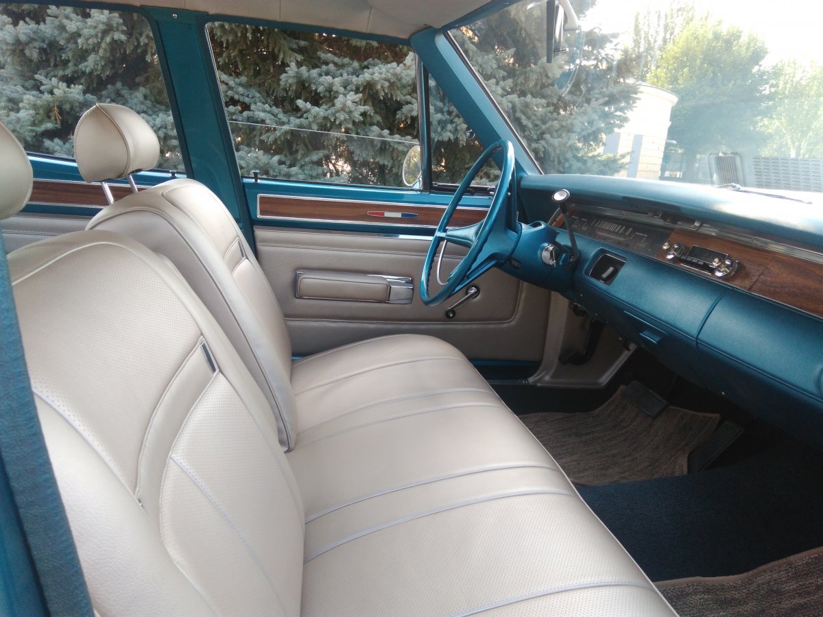

Хороша однако!!! А кожа в салоне новая или старая в таком отличном состоянии была?
Плимут
30.04.2008
223
193
59
Луганск

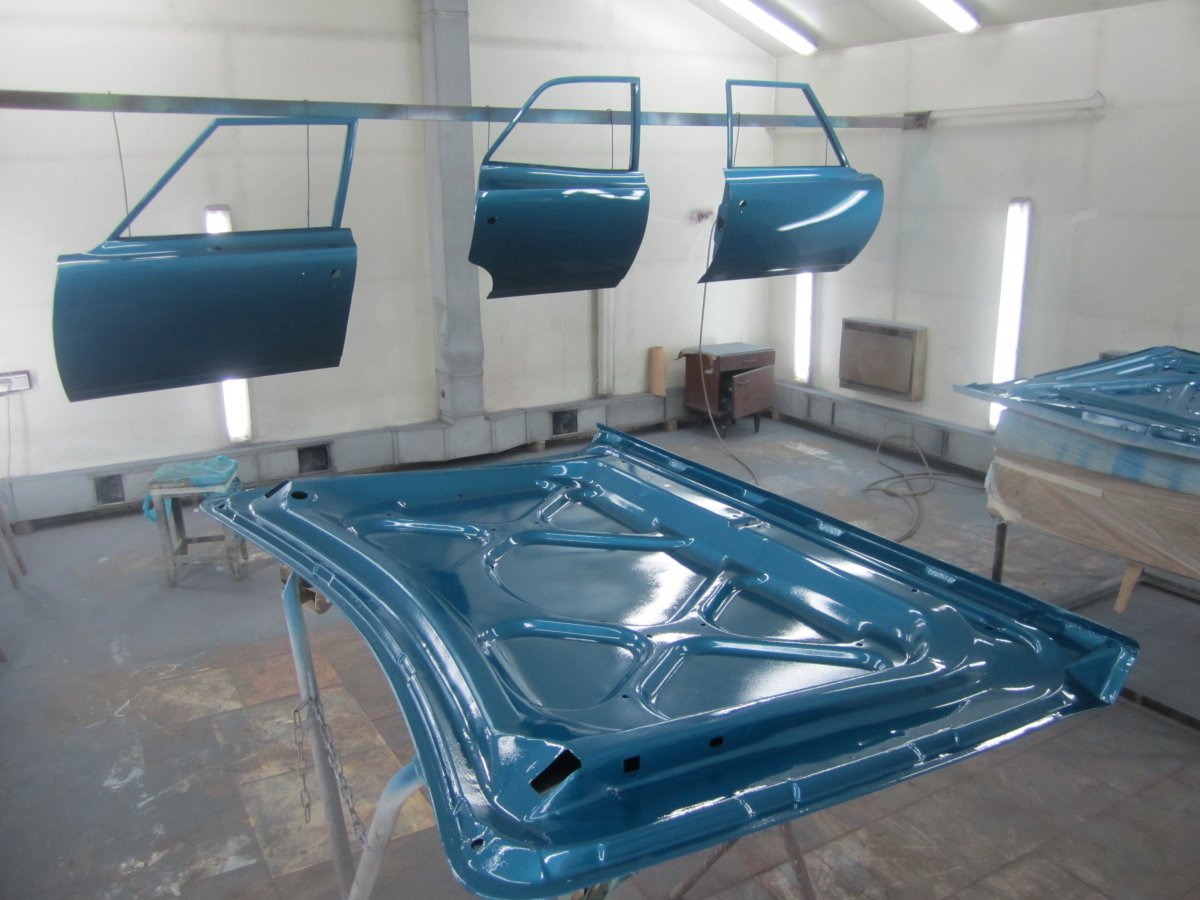

Отделка салона к сожалению не сохранилась, по ее остаткам сделал лекала и пошил новый салон.
