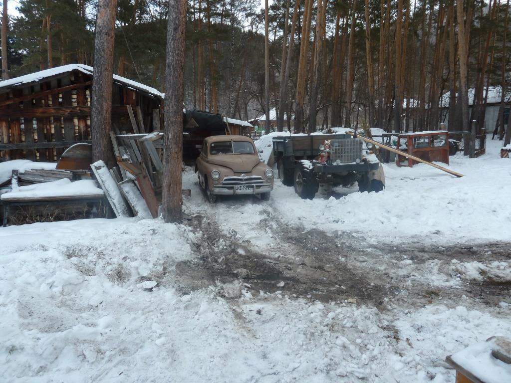

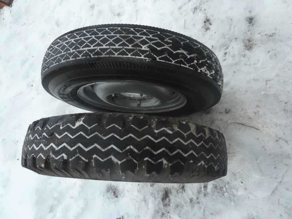

Удалось произвести ремонт тормозов и ручника. Далее запланировал установку топливного бака. Для удобства работы необходимо было выгнать машину из гаража, развернуться и загнать обратно, но это оказалось непросто... Мотор завелся хорошо, дал ему поработать - прогреться, включаю заднюю, бодро выезжаем из гаража, но как только задние колеса с шинами И 77 оказались на снегу вся езда превратилась в ерзанье. Вот я не понимаю как раньше ездили зимой?
Вообщем при помощи лопаты, золы и какой-то матери проехали метров 10 и окончательно забуксовали.
Родным задним колесам пришлось уступить место колесам от ГАЗ69 с шинами Я248.
Поведение на снегу заметно изменилось в лучшую сторону!
Всего пара - тройка часов и машина стоит в гараже в положении "к лесу задом - ко мне передом". :D

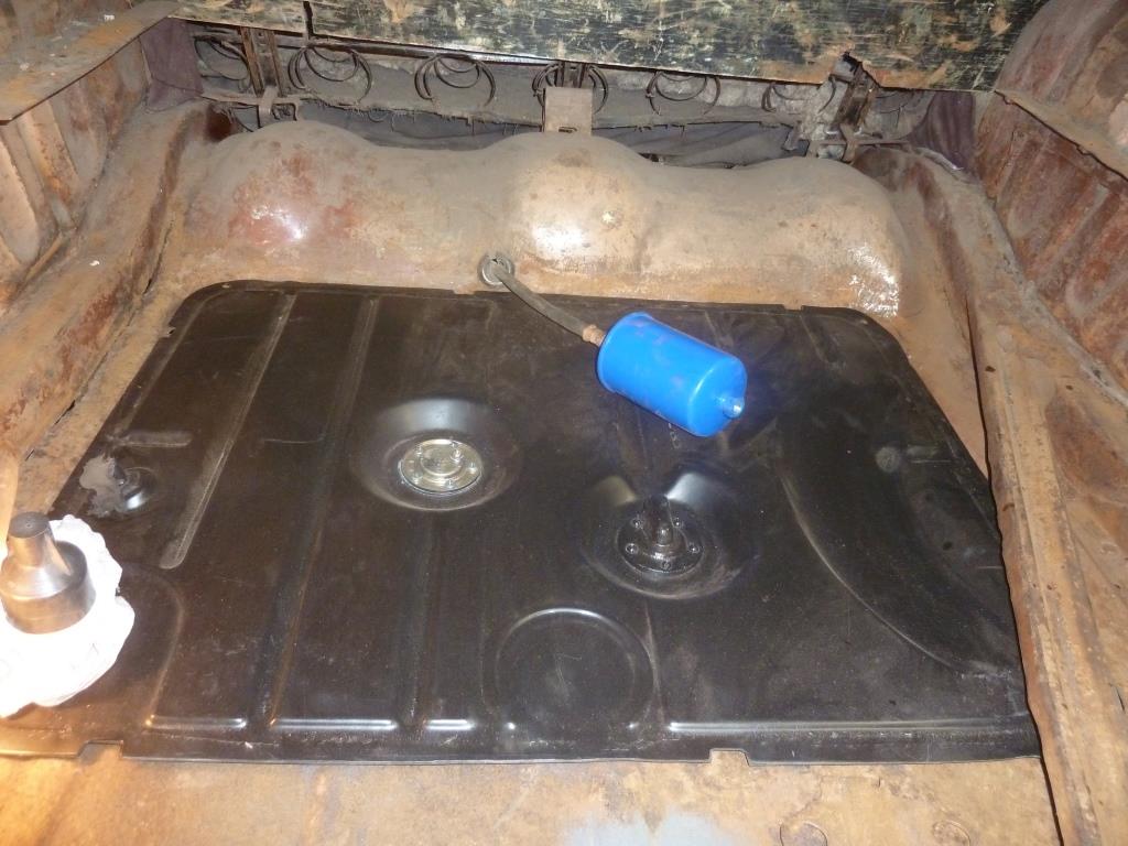

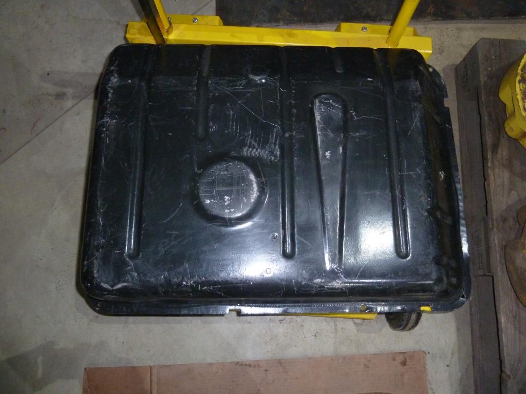

С родным баком все плохо - сгнил безвозвратно. Искал замену и наткнулся на объявление "бак топливный ИЖ2715 новый" - позвонил
попросил снять посадочные размеры - сравнил с родным, купил. Бак от шиньона оказался на 3см шире и на 11см длинее, пространство багажника позволяют произвести переделку. Датчик уровня топлива и топливозаборник совпадают по креплению (топливозаборник потребовалось укоротить). Заправочная горловина находится с левой стороны, но выходит во внутрь багажника, придется что то помудрить. Следует отметить что бак устанавливается сверху,и левая направляющие запасного колеса помешала бы его установке, помешала бы, но на моей Победе она была потеряна неизвестно когда и при каких условиях.Окно под новый бак разметил при помощи шаблона и вырезал. Бак расположился "как родной"...

приветствую! а на сколько литров бак? и можно ли фото с низу?
Объем литров на 45, снизу после установки не сфотал, но есть фото бака

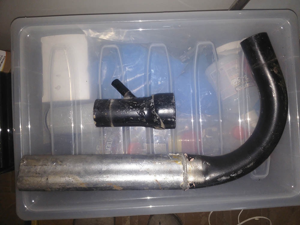

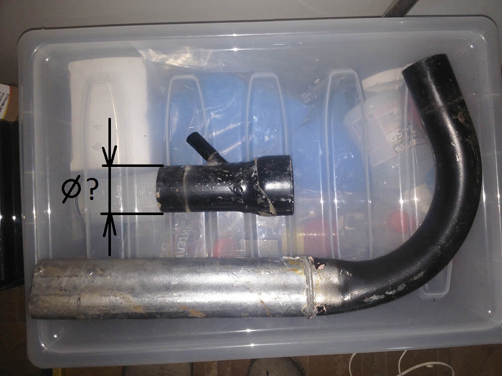

если горловина нужна, есть такое. Осталась от варшавского бака, совершенно новая. Крышка от победовского бака подходит. Если надо, отдам.

Кирилл можете измерить диаметр заливной горловины?
Кирилл
14.06.2014
1 666
492
внешний 50, внутренний 46 см.

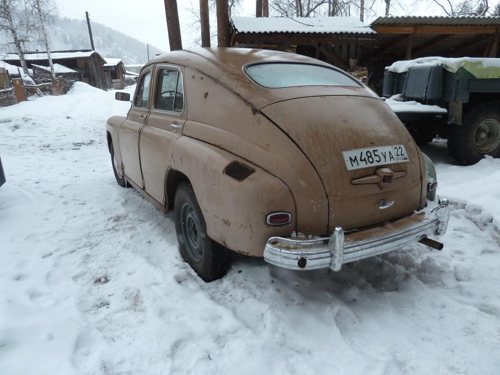

Свершилось! :D Победа встала на учет, простояв без номеров 6,5лет!
Выражаю Кириллу огромную благодарность за подаренный задний бампер, без него машина была бы некомплектной!
Подскажите кто как крепил номер спереди?

С передним номером все просто -- отверстия на переднем бампере отлично подойдут для крепления переходной пластины, держащей номер перед клыками.

"Подскажите кто как крепил номер спереди"?
На моей были изогнутые уголки из Алюминия. Если надо могу посмотреть их, но думаю смысл понятен.

плохо, что нет снизу сливной пробки. У себя на Иже с этим столкнулся, когда понадобилось слить бензин.
Думаю ее на заводе перестали делать для того чтобы злоумышленники не смогли слить топливо!
