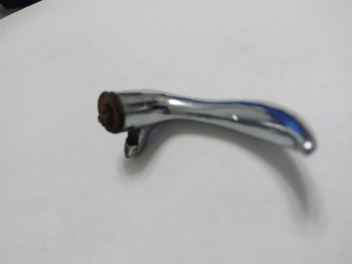

Выбить штифт и потянуть ручку на себя, если все закисло, то ни сломав ни чего - практически не реально.
Для начала можно попробовать отмочить в керосине.

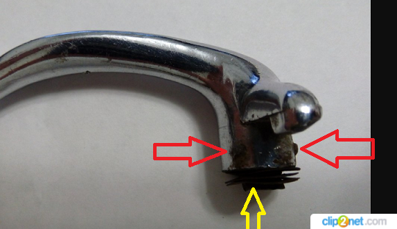

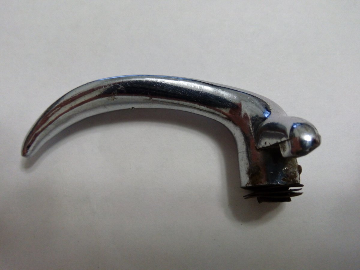

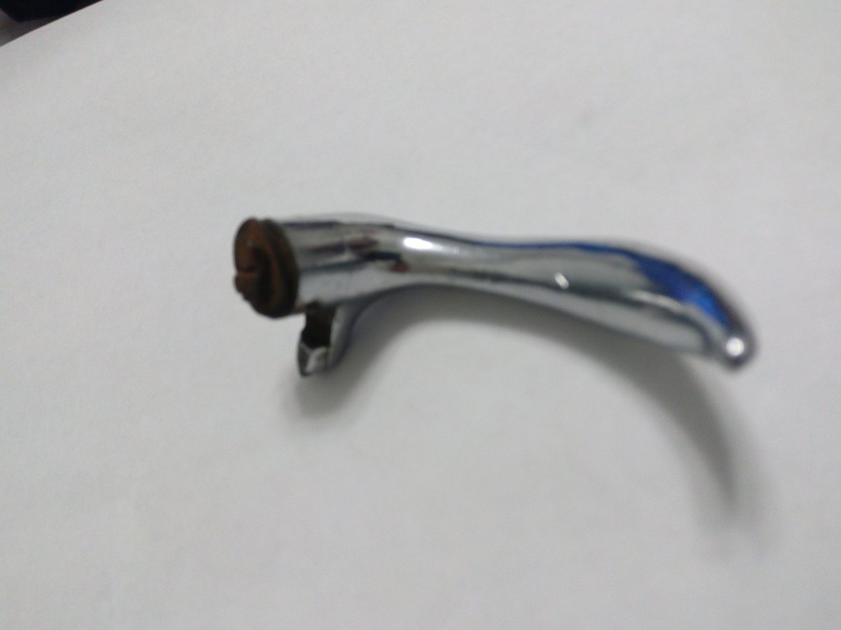

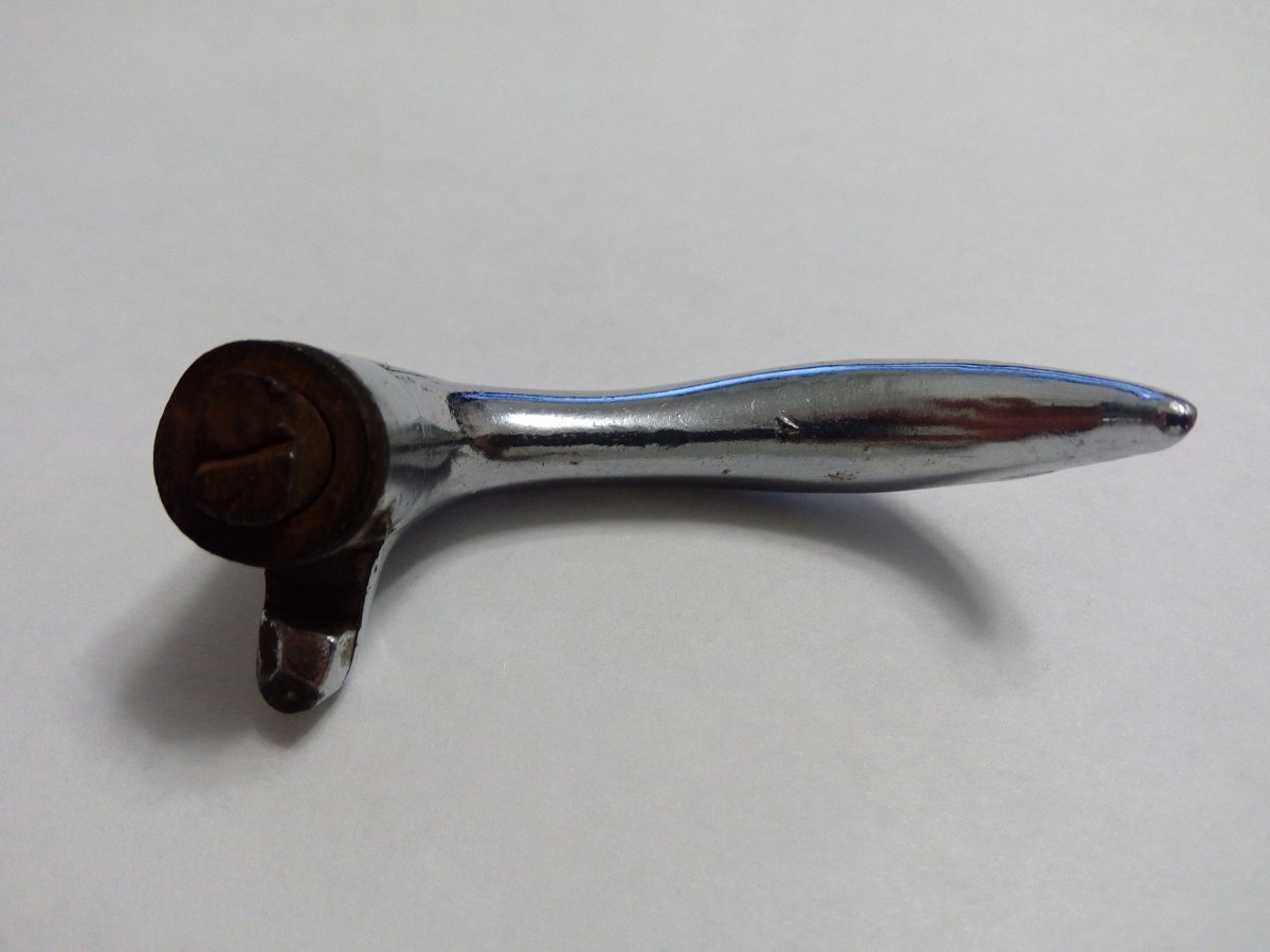

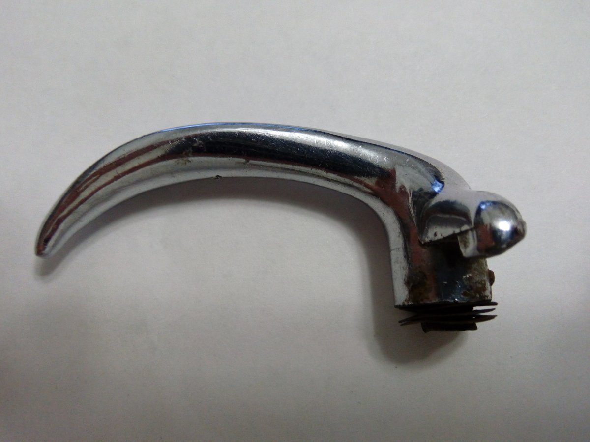

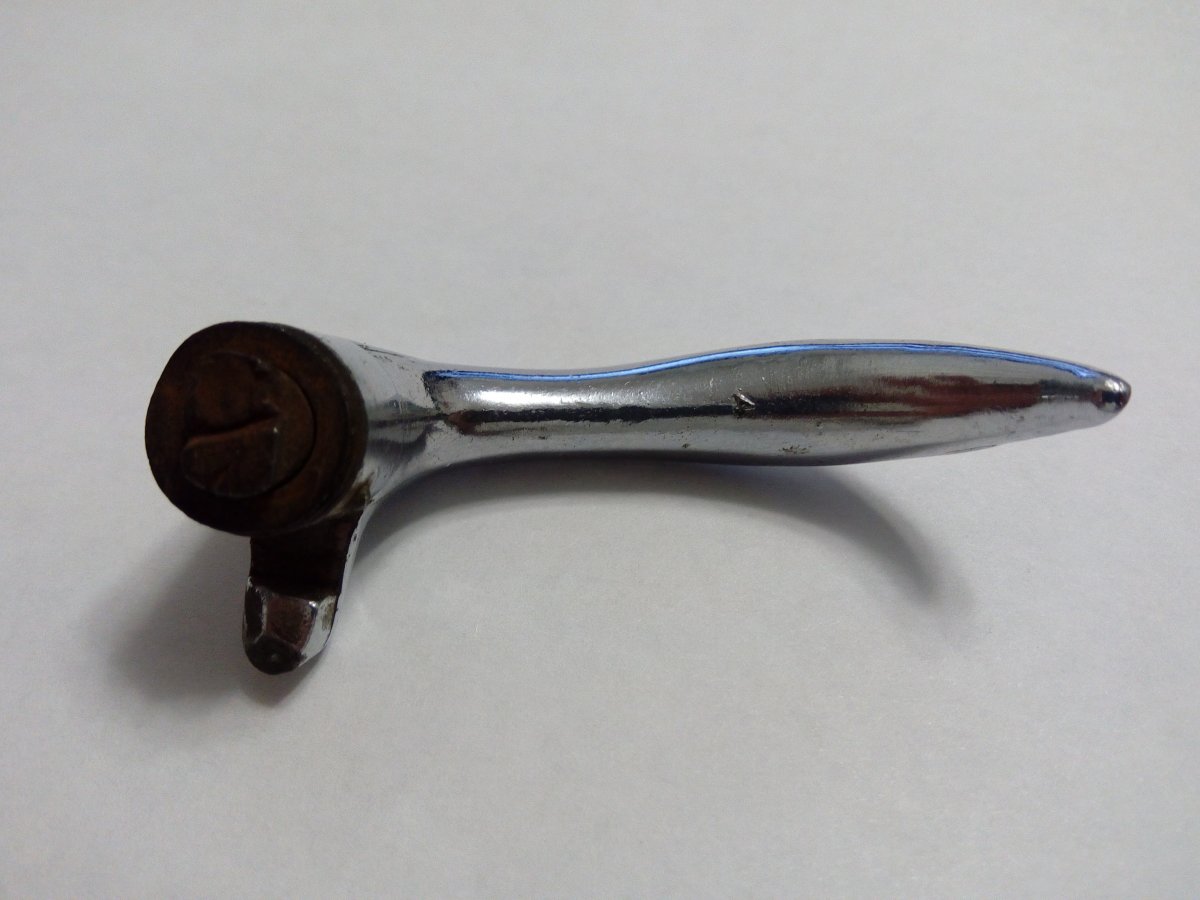

Вот есть ручка ( фотки прилагаю) как тот штифт вытащить то? и где он на ней ?
У меня на машине стоит уже лет десять форточка без ручки, хочу заменить, ручку или форточку.
3 275
2 021
59

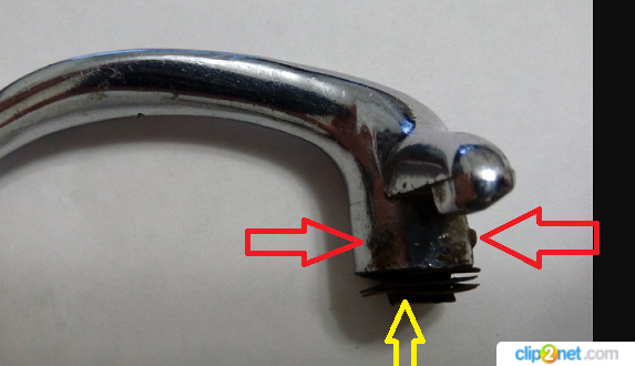

Если на рамке форточки стоящей ныне на машинке, есть "штурпак"(желтая стрелка) на который одевается и фиксируется штифтом ручка,то в любую сторону выбиваешь штифт (красные стрелки) снимаешь ручку,ставишь на авто и "забиваешь" штифт взад, лучше его задавить малой струбцинкой,тисочками и т.п.
Если штурпака нет на рамке, и в ручке на фото штурпак вращается в ручке,снимай рамку,извлекай стекло, приваривай с шайбочками штурпак в рамку,зачищай,собирай все взад.

Спасибо огромное, все понятно. У меня На ручке есть штурпак, на Рамке его нет. Подскажите , а кто, как его к рамке приваривал. От обычной сварки хром слезет. Холодная сварка?
3 275
2 021
59
полуавтоматом с углекислотой или аргоном,вари
от одной точки(капли) ничего не будет.
Можно подстраховаться,погрузив ручку и рамку в мокрый песок,для охлаждения или обложить место сварки мокрым асбестом,тряпкой, кашицей из земли...вариантов масса,фантазируй основываясь на доступные и подручные тебе средства.
