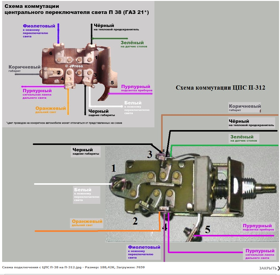

Доброго времени суток!
Устанавливаю проводку, установил вместо штатного ЦПС - ЦПС 312 и подключил по этой схеме:
Помогите разобратся:
1. При выключенном замке зажигания:
а) работает освещение приборы;
б) работает подкапотная розетка;
в) работает освещение подкапотного;
г) включить ближний;
_ подключается салонное освещение;
_ работают поворотники;
В) включить дальний;
_ подключается контрольная лампа дальнего света на спидометере (при выключении ЦПС дальнего контролька гаснет, а когда ножным переключаешь не реагирует - горит постоянно);
Как должно быть при выключенном зажигании - думается все гаснуть должно кроме розетки, освещения подкапотного и часов, и в первом положении ЦПС - габариты и всякое освещение которое поддерживаетя с во втором положении - ближний свет, а ножным дальний?
