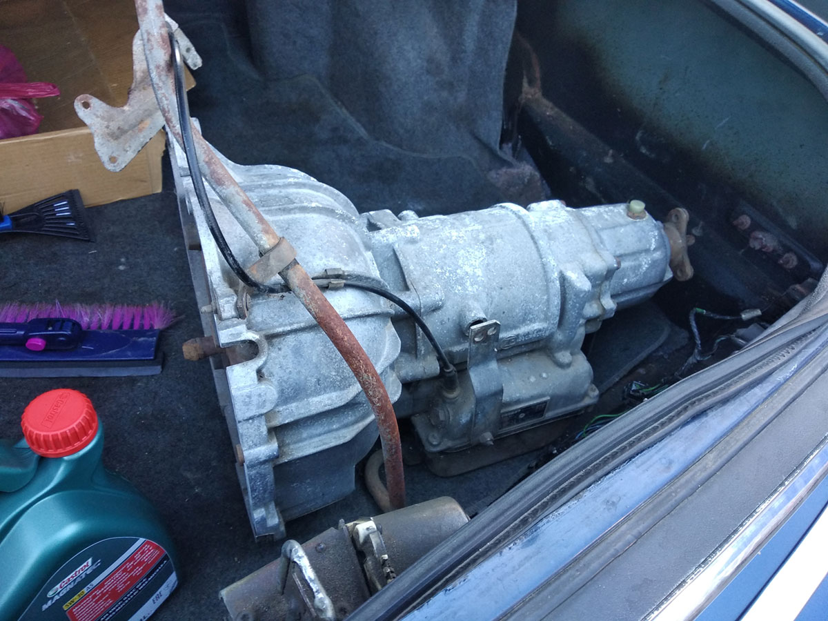

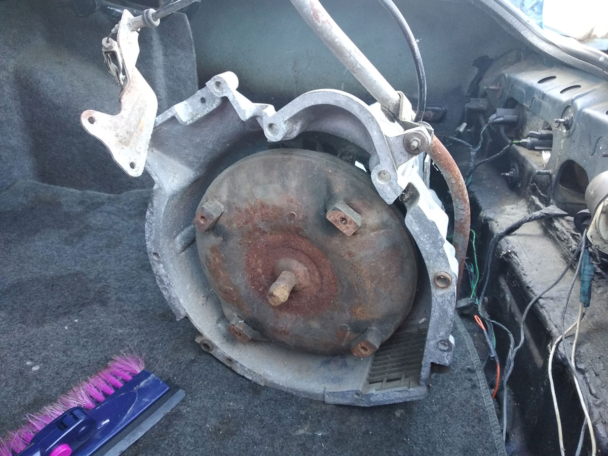

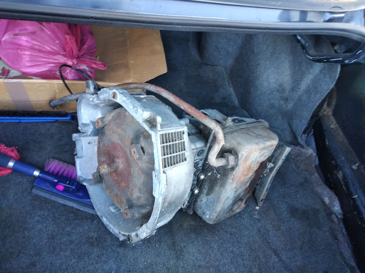

Каблук пока никуда не делся. Собираюсь активно продавать его когда лето закончится. Хотя не все так просто. Вчера утром я получил АКПП, которую можно в этот каблук попытаться вкрячить (ZF 3HP22), так что в раздумьях. И бьюик хорош, и от пирожка отказываться не хочется.

Очень сложный вопрос. Для ответа на него и был куплен трупик коробки за 1000 рублей.

Данная АКПП безмозлая это + (нет датчиков проводочков и проч.электохерни)
Надо найти к ней маховик с которым она "жила" ранее, к нему токаря и сварщика толковых,которые сделают из двух маховиков, от этой коробки и маховика Москвича, ОДИН!
Найти радиатор охлаждения масла и внедрить его в морду,это просто,бо подойдет 90% из валяющихся на разборках.
Толковый фрезеровщик "выстругает" переходную плиту под мотор Москвича и данную АКПП.
Подружить (порезать переварить,отбалансировать) кардан с этой АКПП.
+ еще несколько мелких "пакостей" всплывущих по ходу пъесы.
Внедрить селектор переключения скоростей вместо родной кочерги на Москвич, по сравнению с вышеперечисленным, все равно,что вкрутить перегоревшую лампочку на кухне.
За недели две можно управиться.
