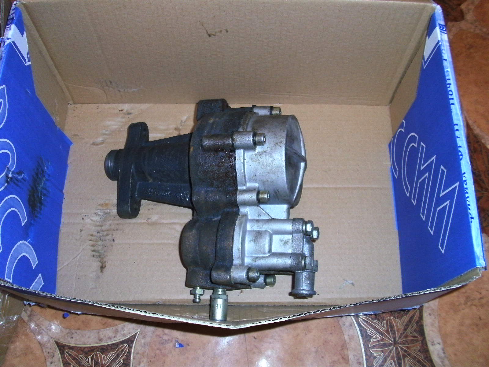

Для начала само ПГУ Камаз.

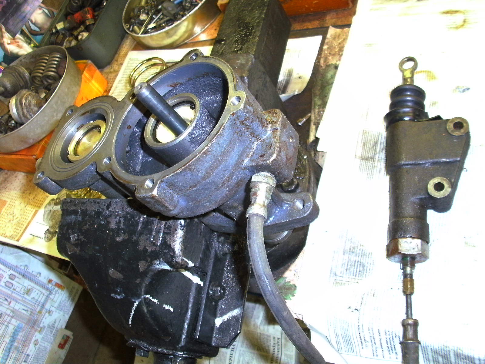

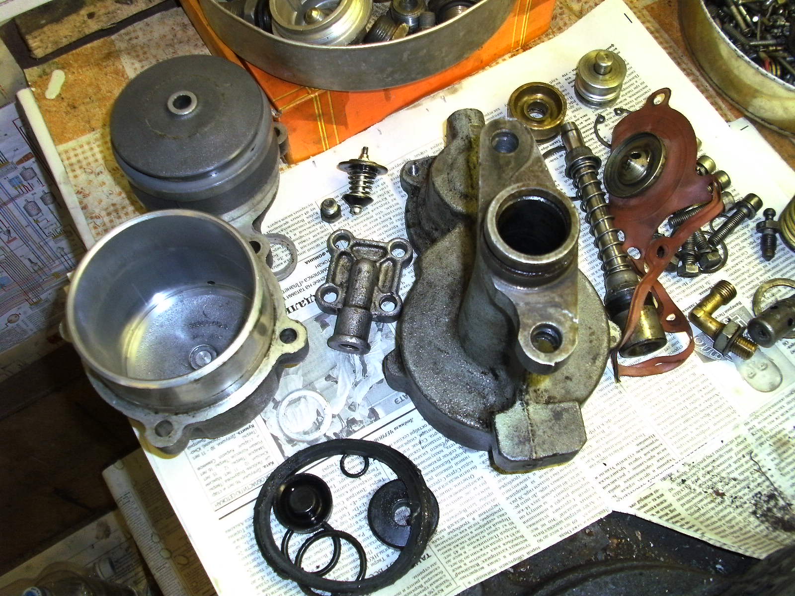

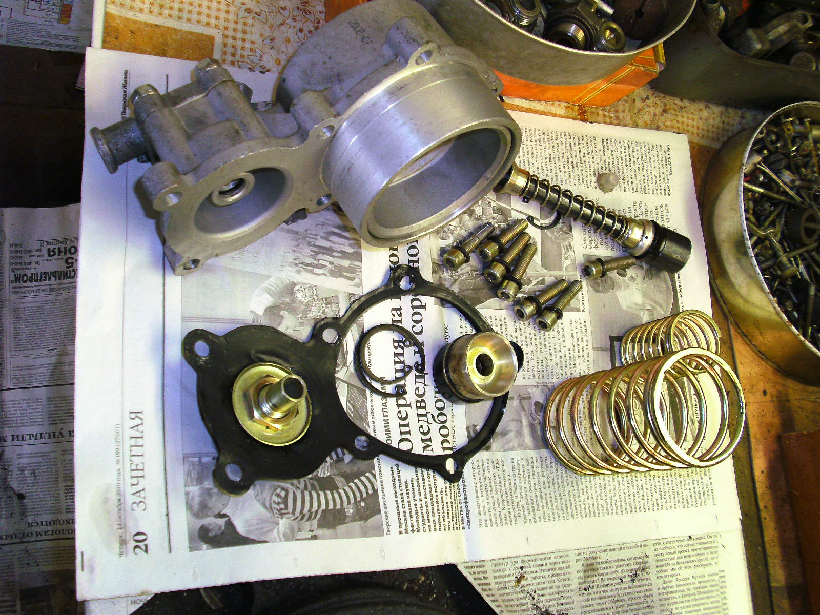

Разобрал ПГУ,заменил все резиновые колечки на новые.Следящий поршень выдавил следующим образом,после того как снял стопорное кольцо,стал подавать тормозную жидкость через цилиндр сцепления.Поршень сам вышел.
Проверял работу подав в ПГУ воздух 5 АТМ и через ГЦС Камаз давя тормозной жидкостью.Все как положено работает.
Потом попробовал без воздуха нажать,тоже работает.Ощутимой разницы не заметил.

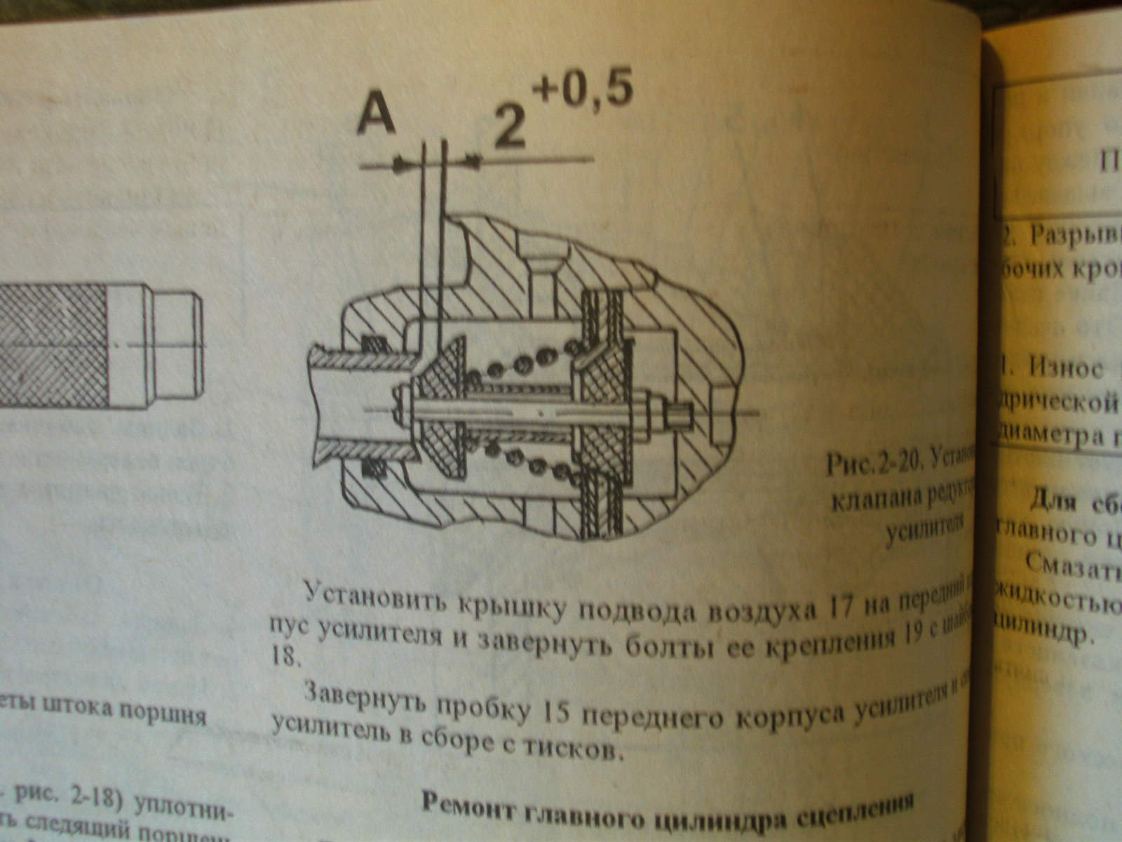

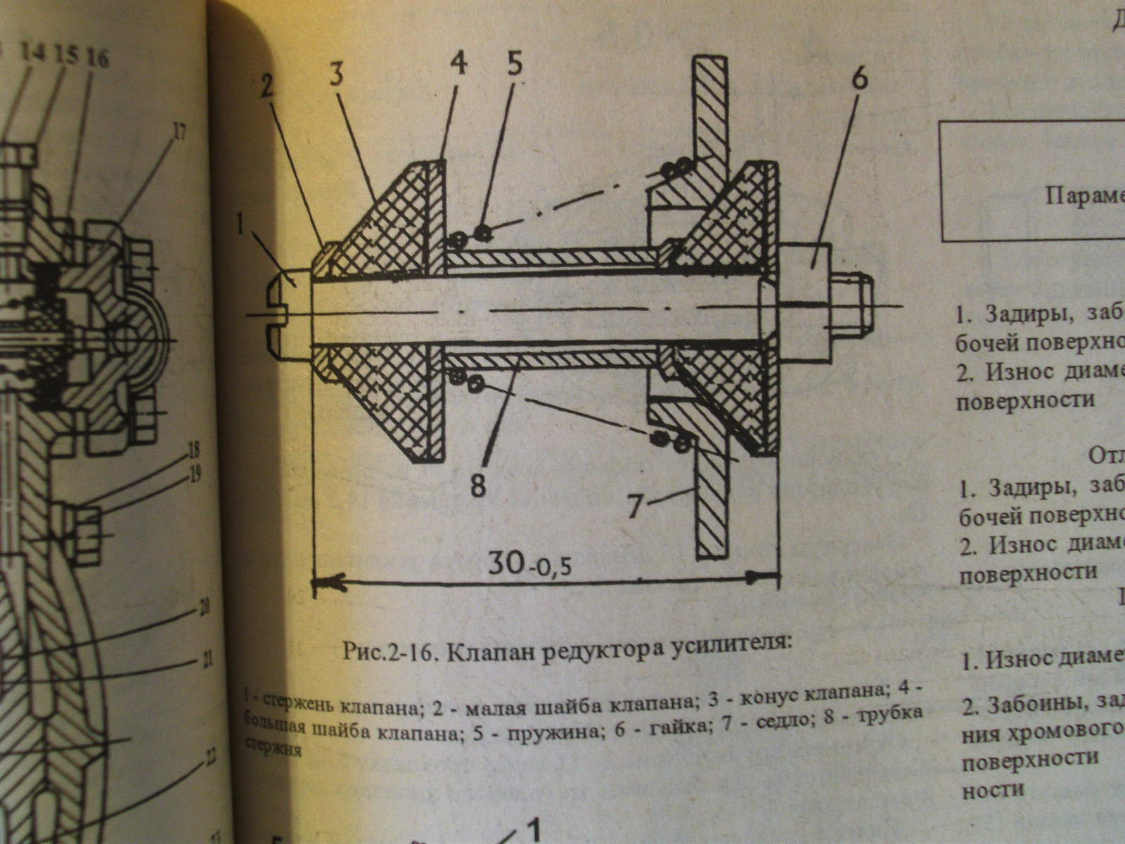

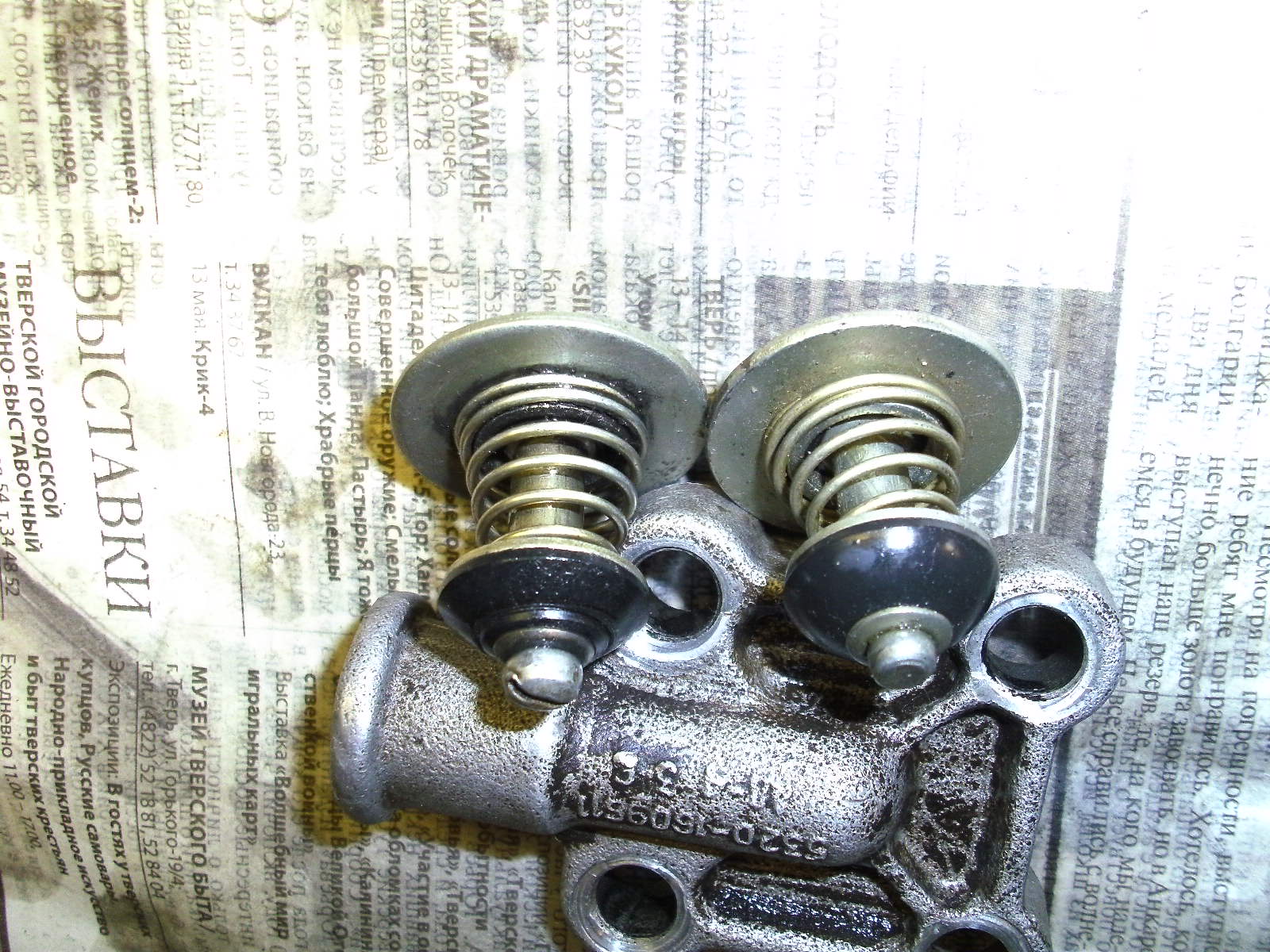

Если смотреть по книге то под клапаном 30 мм должно быть установлено по одной прокладки с двух сторон.Померил свой,у меня 31 мм,соответственно установлено с одной стороны две прокладки а с другой (где прижимает крышка подвода воздуха) одна.
Заодно померил зазор 2 мм между клапанами,зазор оказался правильный.
Подключил по схеме,проверил,ПГУ работает правильно.
А что касается характерного шипения воздуха при выключение то его и не должно быть.Специально попробовал дунуть воздухом через сапун,воздух выходит тихо.

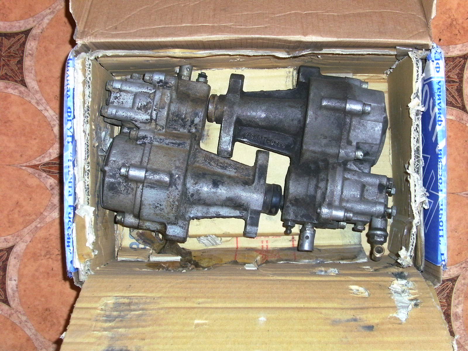

Потом ребята из Краснодара подогнали мне еще два неисправных ПГУ.

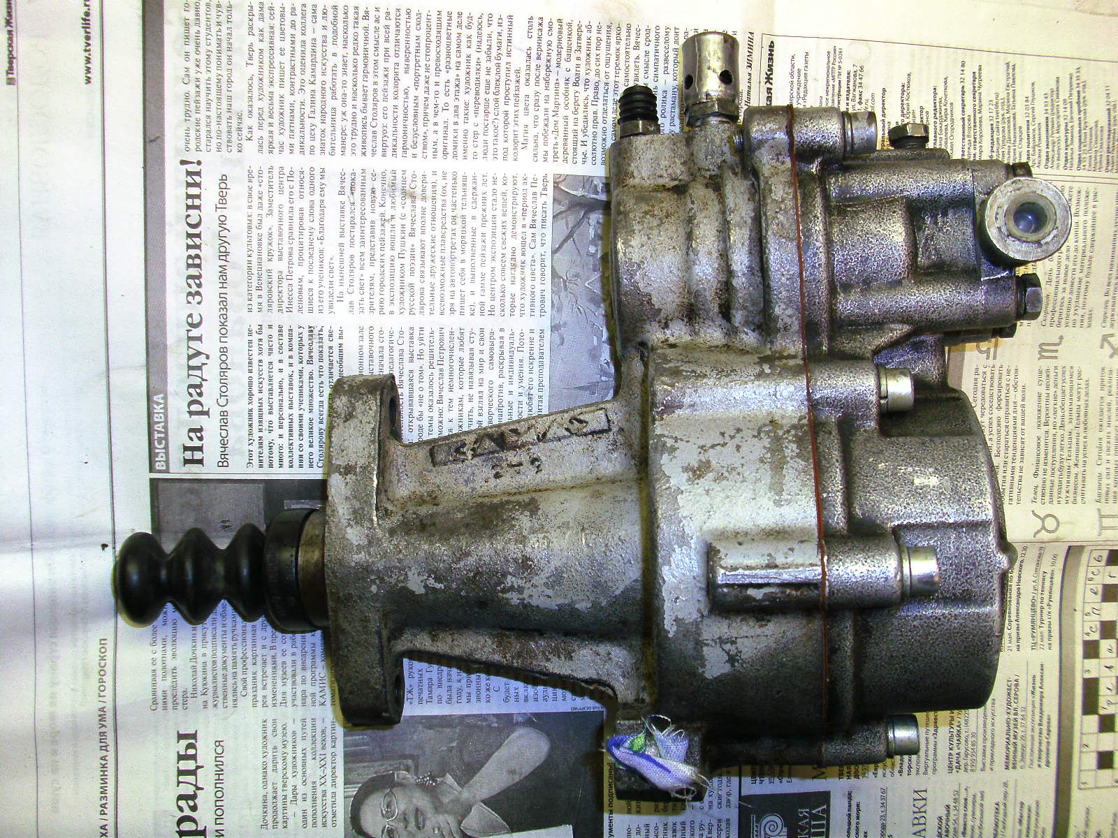

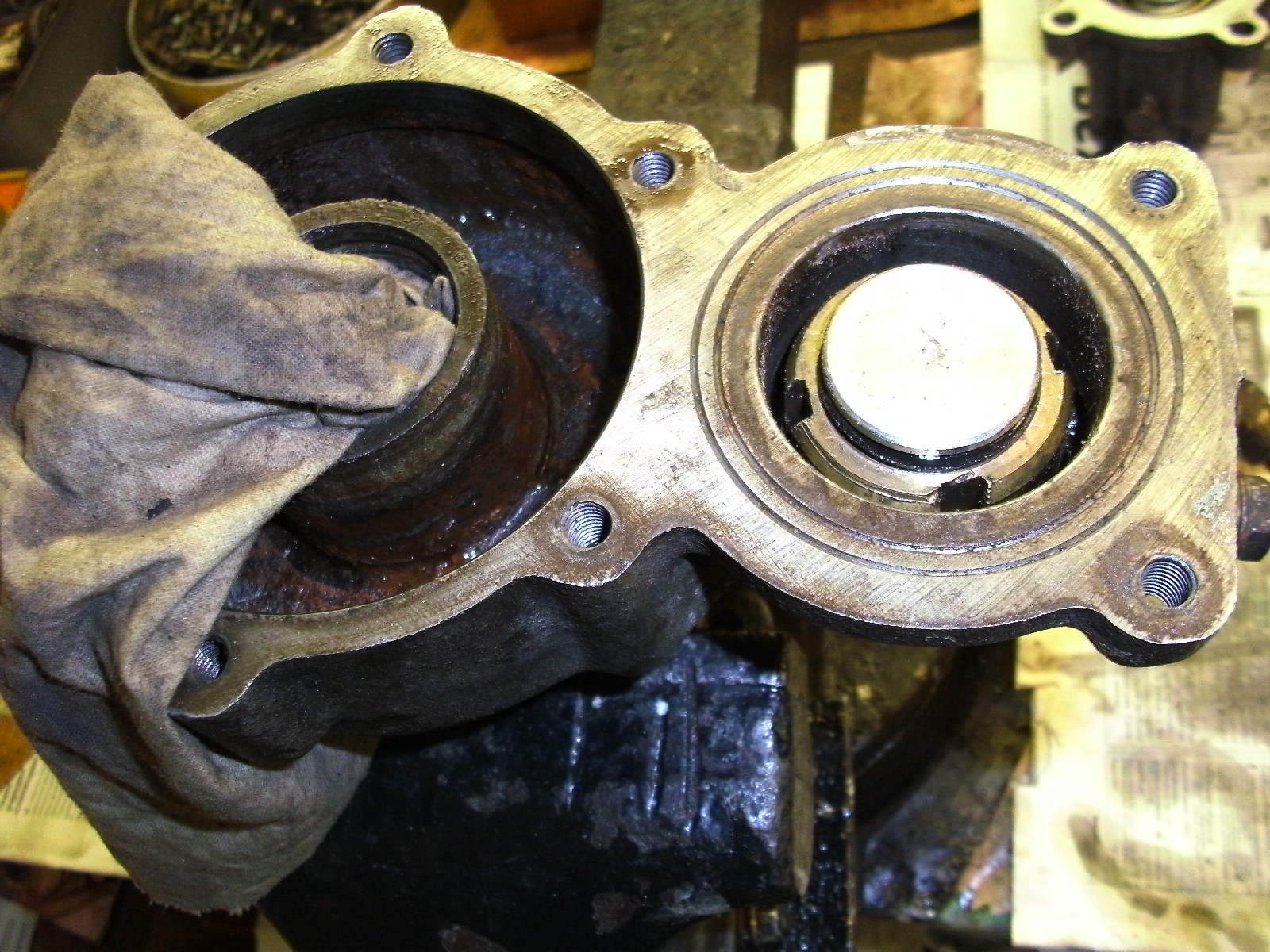

По этому пришлось разбирался с двумя ПГУ что получил из Красноярска.

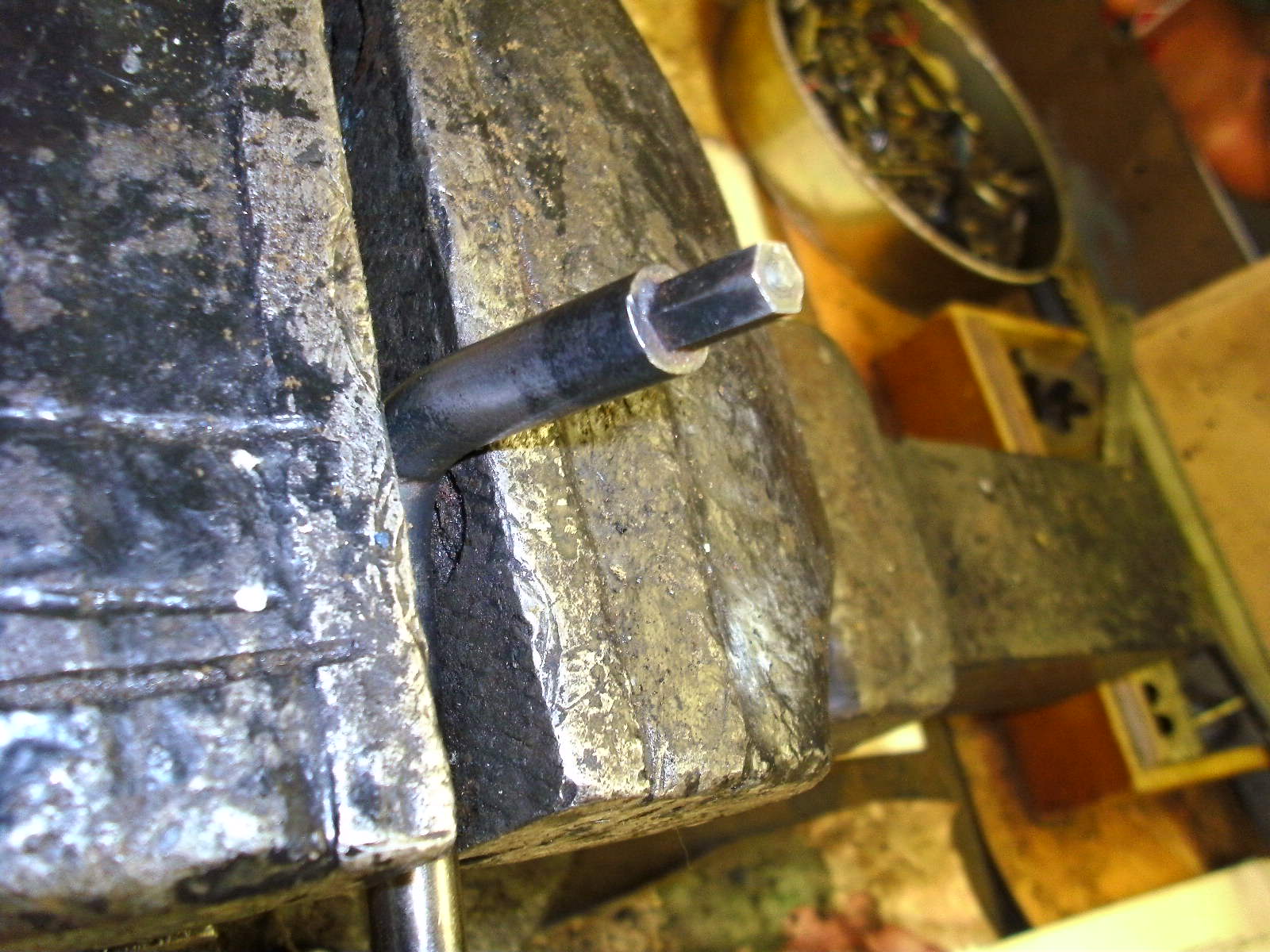

Для начала пришлось запастись хорошим шестигранным ключом из старых запасов,современные не выдерживают ни какой критики,сыромятина сплошная.

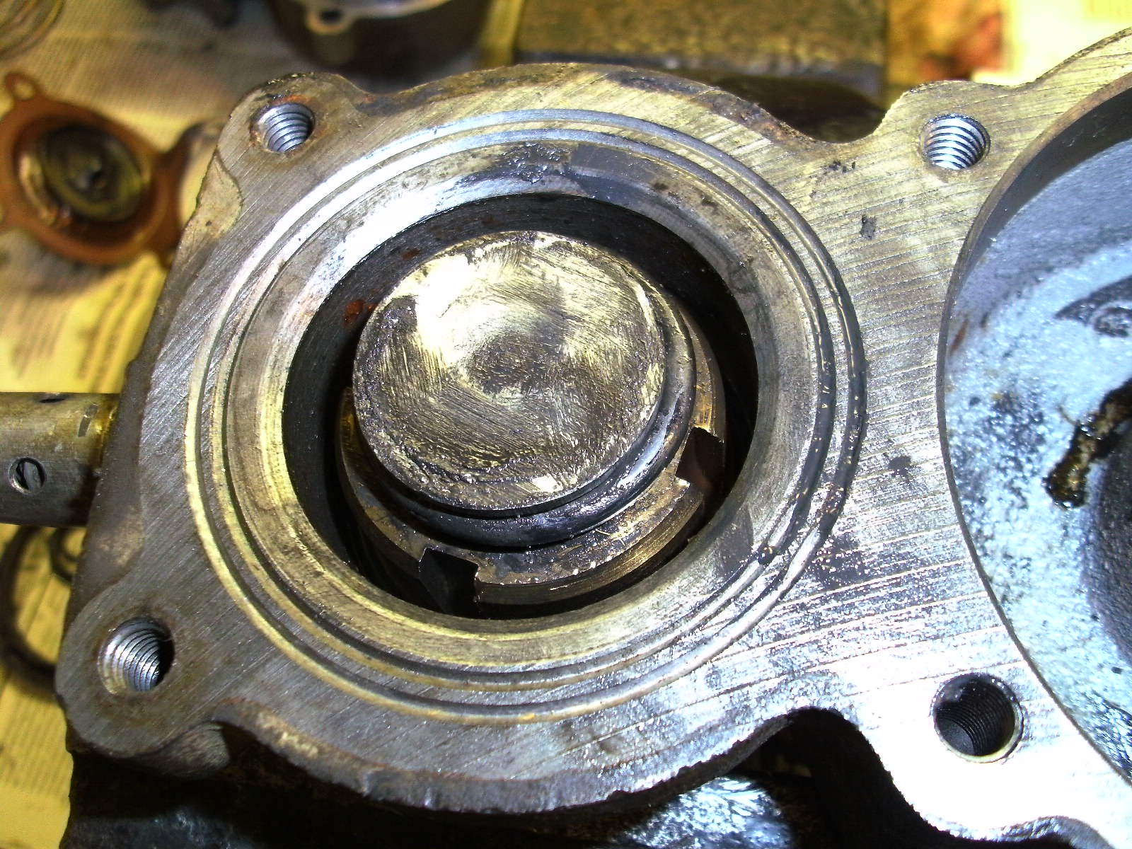

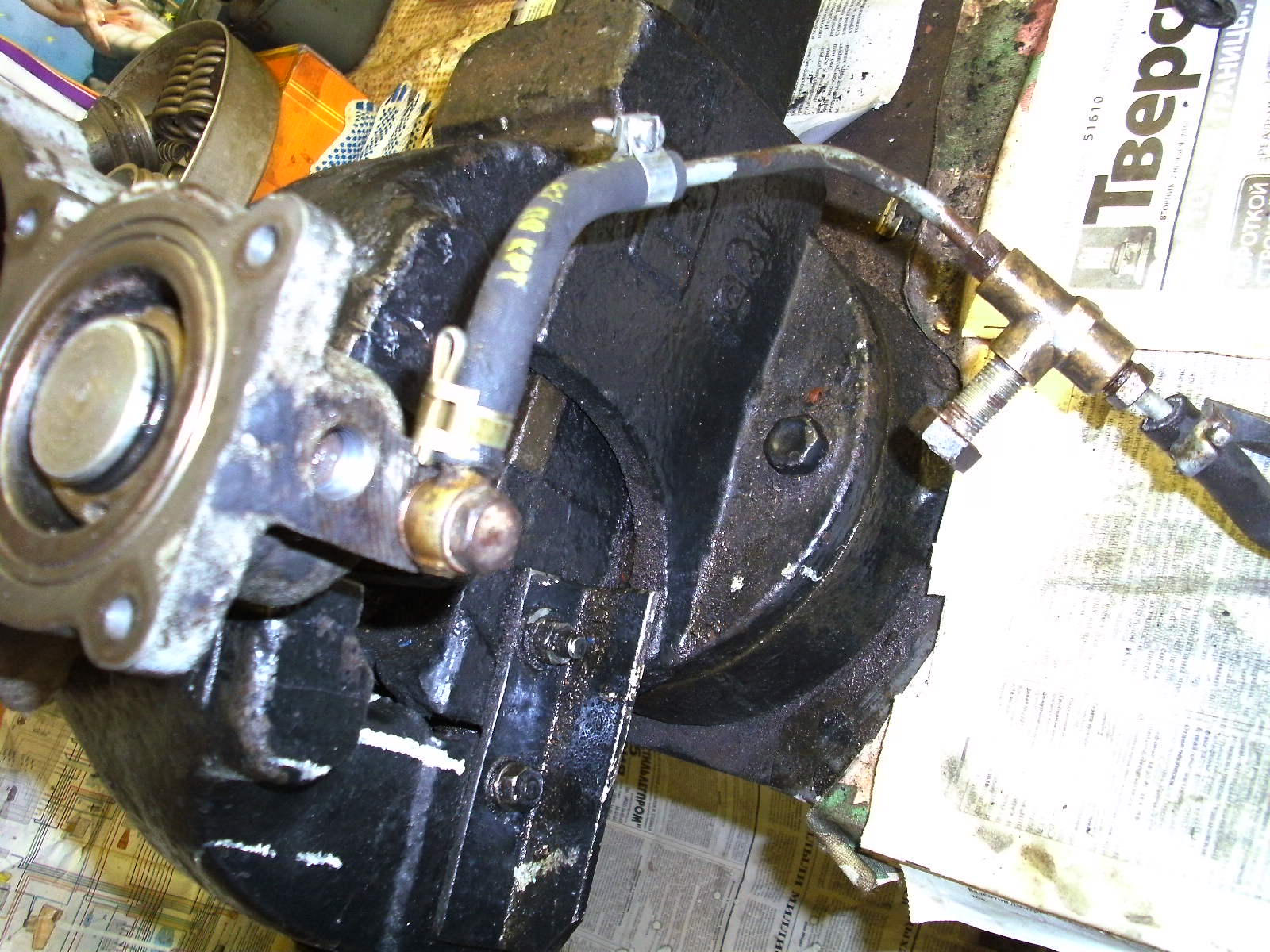

При разборке столкнулся с трудностью как выпресовать следящий поршень,ключ с прорезями что бы отвернуть целиком корпус мне не удалось изготовить.Пришлось забивать в отверстие уплотнения поршня деревяшку,что бы перекрыть каналы.
А заместо прокачного штуцера заворачивать через переходник цилиндр с тормозной жидкостью и нагнетая ее,выпресовать поршень.

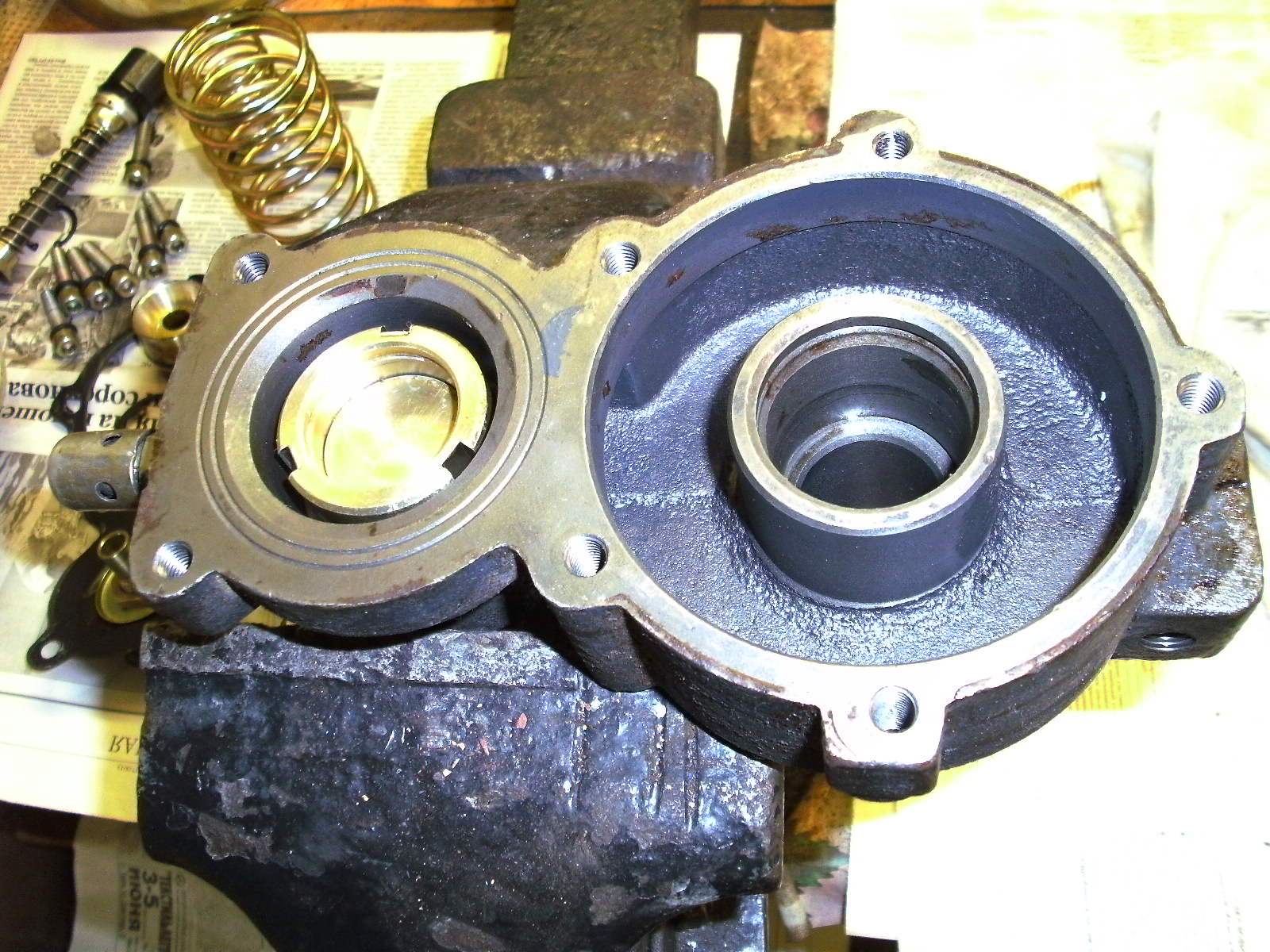

Ну а дальше разборка пошла проще и быстрее,со вторым ПГУ оказалось проще,поршень сам вылез.

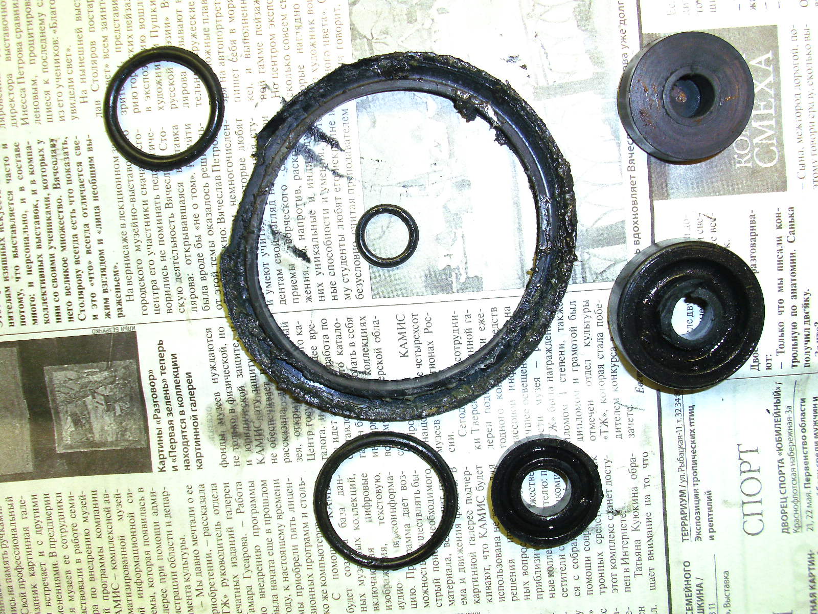

Потом соответственно мойка,замена всех резиновых колец и сборка в обратной последовательности.
Кстати причина неисправности в обоих ПГУ это разбухание почти всех уплотнительных колец,соответственно перепускание и утечки жидкости.

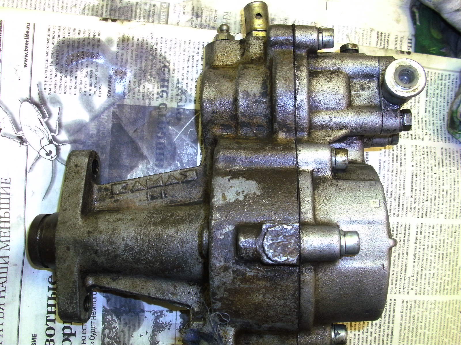

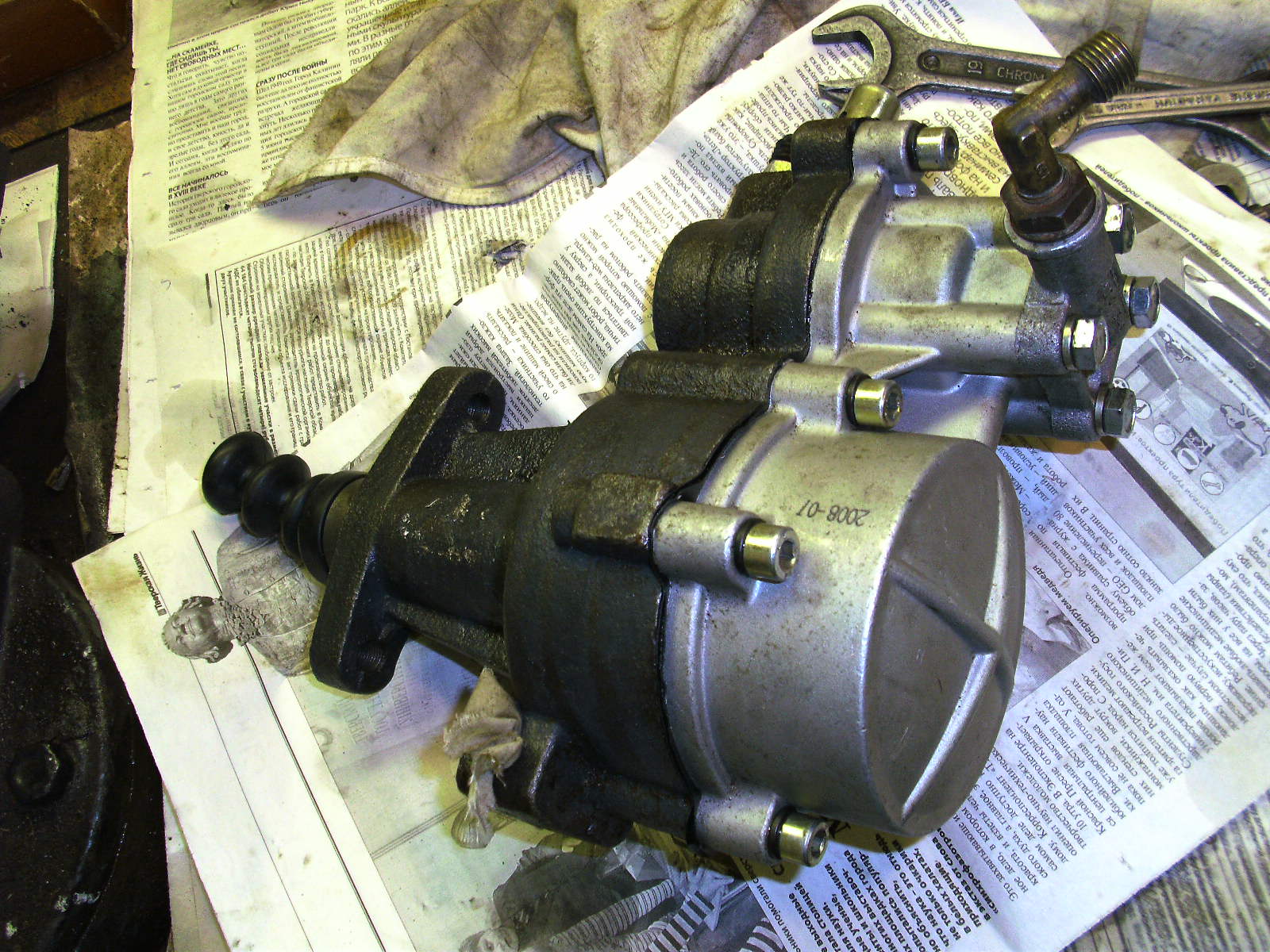

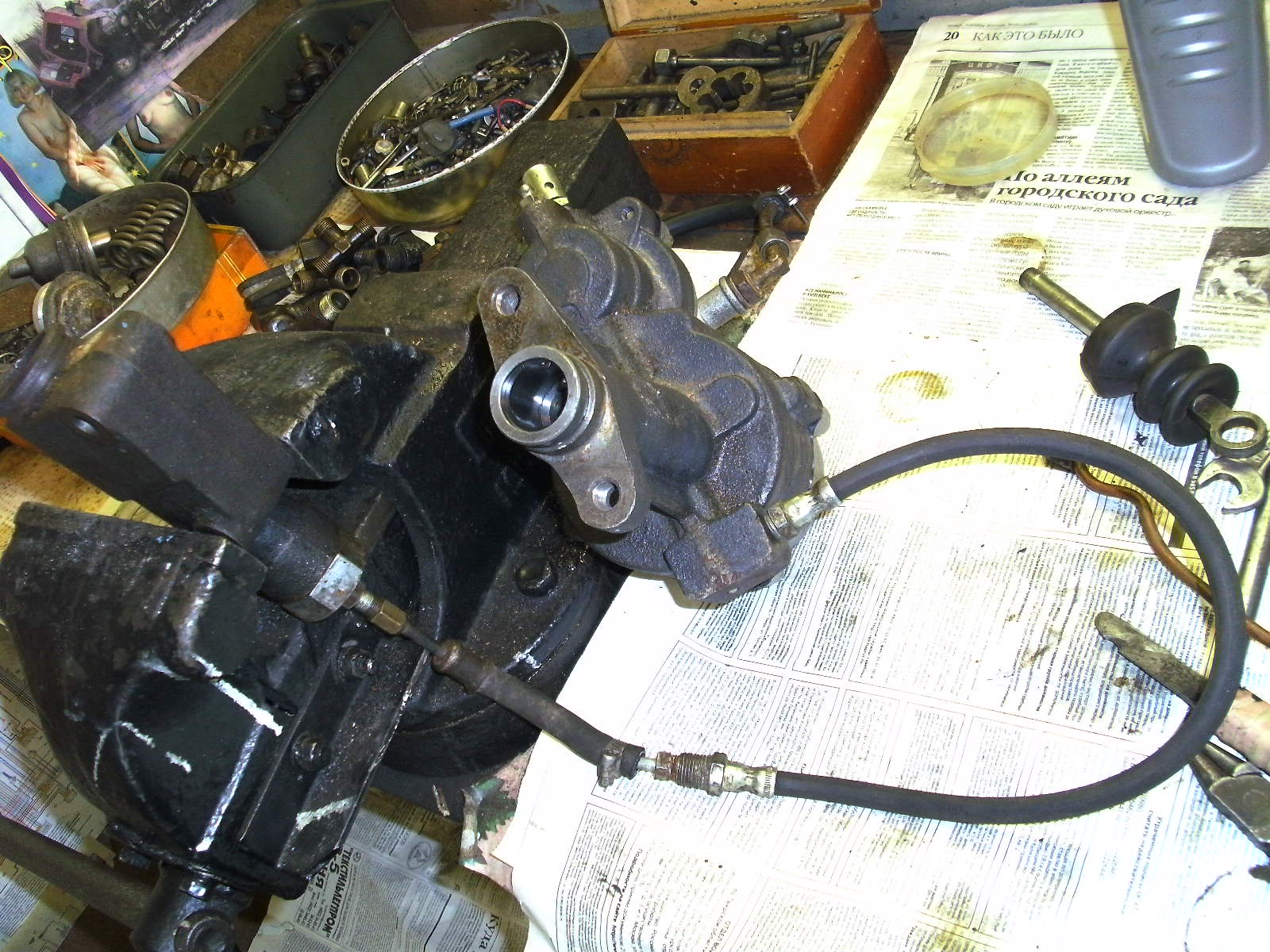

Вот что у меня получилось в итоге,соответственно после сборки подводил сжатый воздух и тормозную жидкость,все два ПГУ заработали.
А что касается Пшиканья после выключения,так это оказывается зависит от сапуна,я например сегодня дунул в один,воздух выходит неслышно а с другого с шумом.
Кстати корпуса ПГУ пришлось мыть из краскопульта с соляркой под давлением,что бы отмыть всю грязь и мусор.

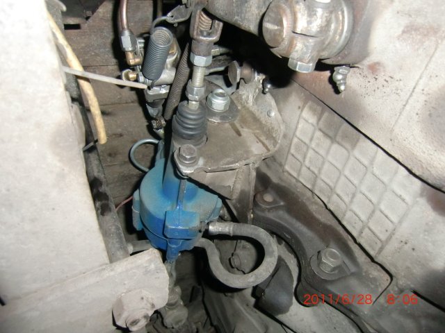

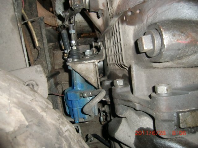

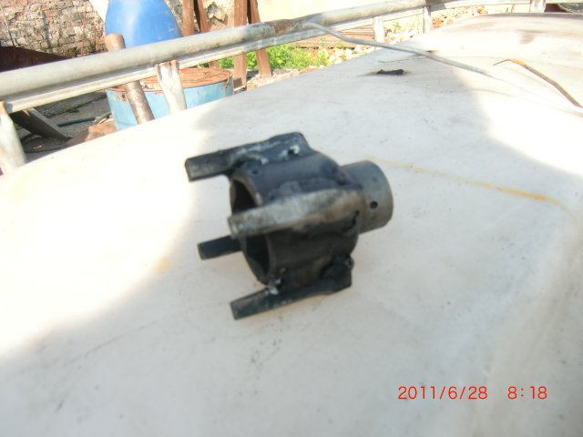

Ну и сейчас один человек прислал мне на эл/почту фотки установки Камазовского ПГУ на КПП ЯМЗ-236.
И фотки спец ключа для отворачивания гайки ПГУ.
