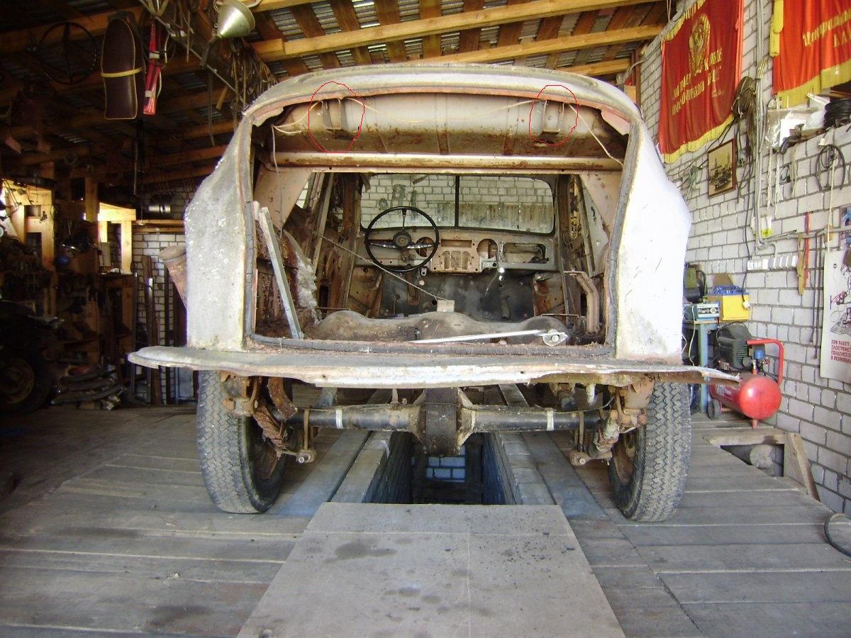

Помогите советом ! Болтается на петлях крышка чемодана . Петли не разбитые . Пальцы тоже . Разбиты отверстия на самом кузове обведенные
. Как рассверлить не знаю . Дрелью не подлезть. Отрезать кронштейны , восстанавливать отверстия и приваривать обратно считаю не вариант . Может кто это делал ? Каким образом ? Фото не мое . надеюсь владелец фото не против .

просверли железные пластинки под диаметр пальца потом болтом с гайкой притяни по месту и обвари полуавтоматом. Всего делов.

кстати, петли на чемодан подходят с багажника 21 волги как родные как тут и были только клепки надо с них спилить и убрать вместе с ко
ронштейном который на этих клепках сидит. 21 петли гораздо лучше они из штампованого металла крепкие а победовские из порошка какого то сделаны, присмотрись к ушкам родных петель наверняка трещины пошли уже.

Там втулки должны стоять латунные.Втулки ставят в отверстия на кузове с двух сорон, а уж потом во втулку входит палец.Если втулка болтается поставьте их большего диаметра.

У меня остались пальцы с этой машины, могу подарить.
Вроде не изношены особо, вдруг поможет.
Приваривать накладки вариант сомнительный, тогда длины пальцев может не хватить, придётся новые точить. Кроме того, палец фиксируется от смещения отгибающимся языком на кузове, этот момент тоже надо учитывать.
Если не сильно болтаются - я бы забил, лишь бы закрывалась более-менее.

Спасибо kotov за предложение пальцев в подарок . У меня вроде и свои не изношены . Про втулки интересно . Разбирал свою и донора ещё . Никаких втулок там не видел
А вот в ремкомплекте петель багажника от СМВ они есть.И на своей машине при разборке я их обнаружил.Может колхоз от старого хозяина. не знаю, но сними надежнее работает петля.

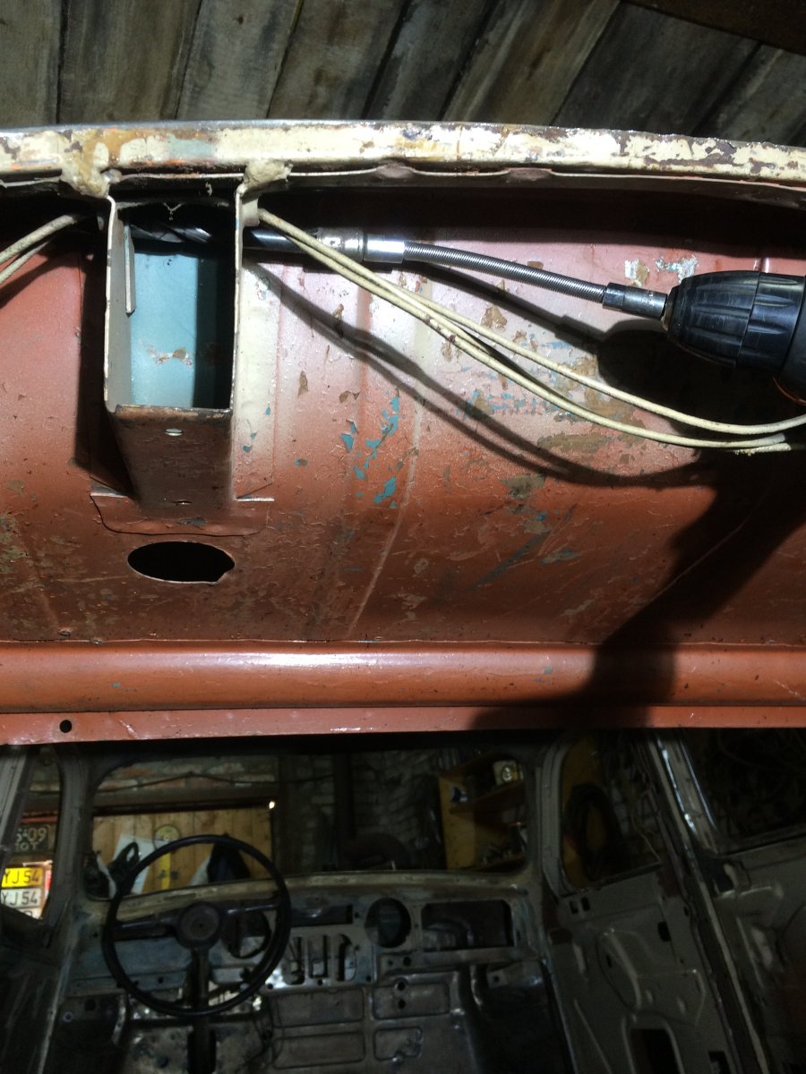

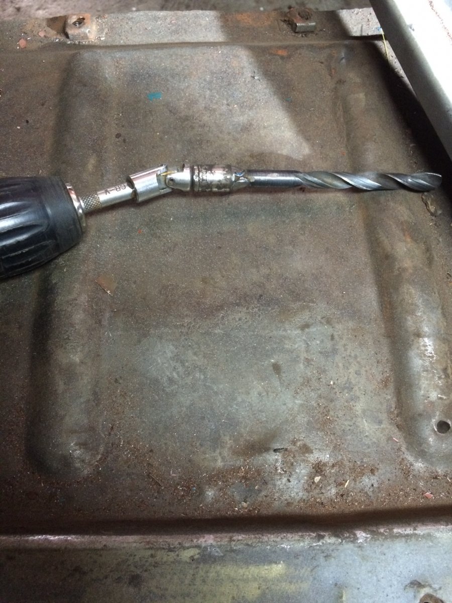

]Вчера рассверлил отверстия в кузове сверлом 10 мм под втулки . Сегодня сделаю втулки . Т.К. дрелью было не подлезть придумал такой шарнир . Может кому-то пригодится .

интересный подход!
но с оборотами нужно быть осторожным!!!

Отсверлить петли не сложно! Срезать не надо. Потом на точки также приварить.

Втулки ставьте со стороны петли, шляпкой к петле.У втулок сделайте шляпку, чтоб не пролетали.
