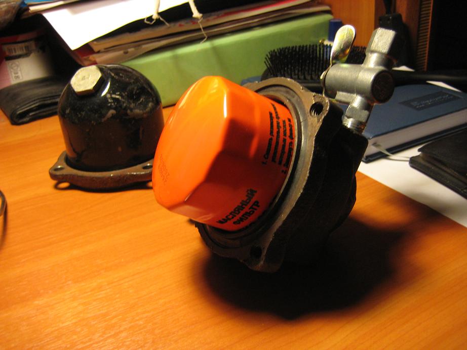

Уважаемые друзья! Я недавно стал счастливым обладателем автомобиля ГАЗ-М20 «Победа». Автомобиль находится в разобранном состоянии и требует много внимания и усилий. Я вчера хотел запустить мотор и обнаружил, что отсутствует фильтр грубой очистки масла. И поэтому есть желание и возможность изготовит переходник под «жигулевский фильтр» на Победовский мотор. У кого есть чертеж нормального уже проверенного переходника?

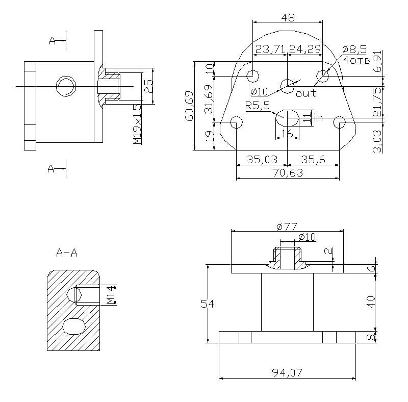

Вариант №1

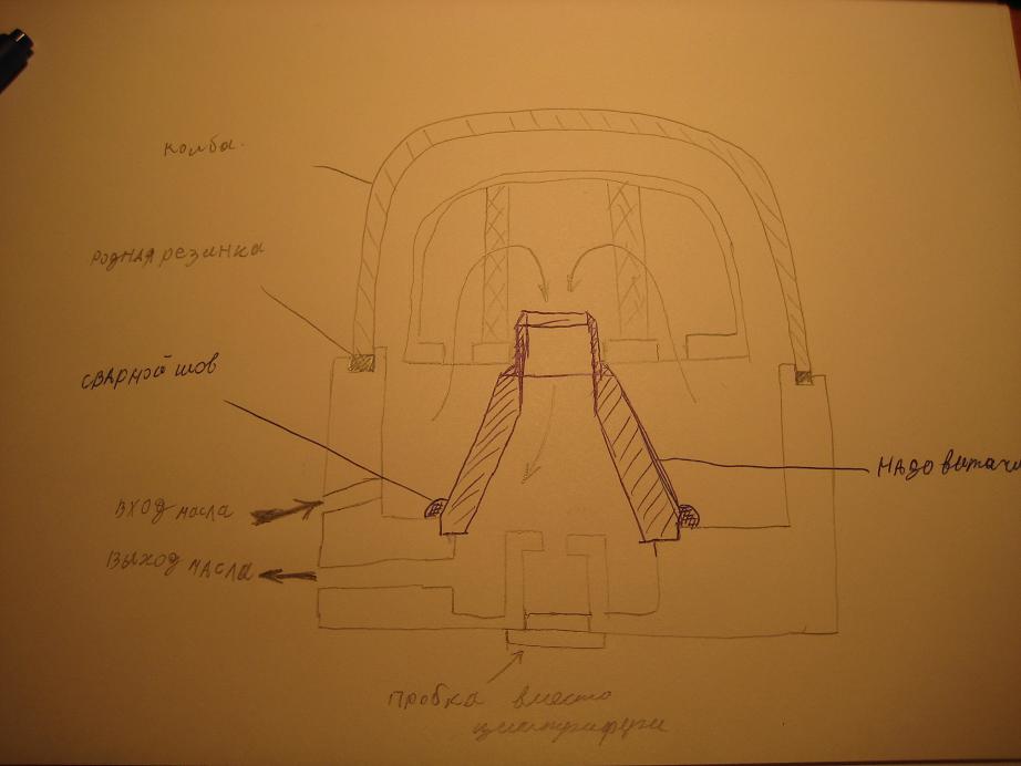

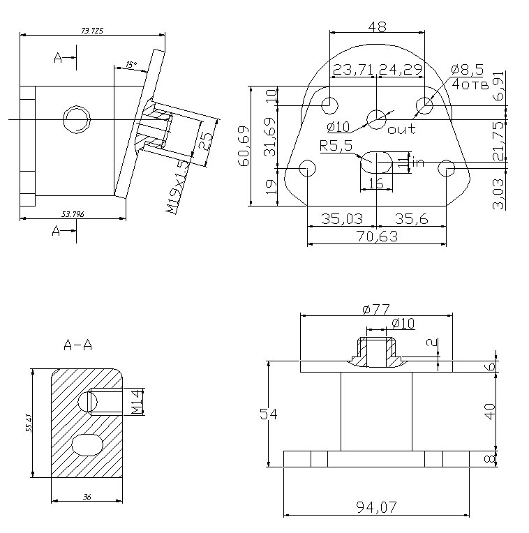

Вариант №2
Володя
09.03.2010
13
psixoz сказал(а):
У меня первый вариант, только не на сварке, а на винтах!
А вот с этого места, пожалуйста, поподробнее.
9 319
900
Всё тоже самое, только конус делаешь не под приваркуа с фланцем и прикручиваешь к имеющимся отверстиям от опор пластин фильтра, через паразитовую шайбу и всего делов )
Реакции: ORAS
psixoz
14.03.2009
1 987
184
Примерно так... У меня где-то был эскиз даже, надо искать... Вот на денька 3 раньше бы тему создал - все бы отфоткал - как раз масло с фильтром менял....
Володя
09.03.2010
13
Спасибо, основная мысль понятна. Долго не мог понять, что за "паразитовая шайба" :shock: , решил что наверное всё-таки паронитовая :mrgreen: .
Если случайно найдётся эскиз - буду рад.

подниму тему так как сейчас она стала актуальна и мне.посмотрел на чертеж АЛЕХ 157 и так понял что и с наружи фильтр купается в масле или я что то не так понял
Купается, у меня так же на газ 69.
Реакции: валдимар
Stealsth
05.10.2018
70
80
МСК
Я делал специально, чтоб в родной колбе был и его не было видно. Да бы не терять аутентичность.

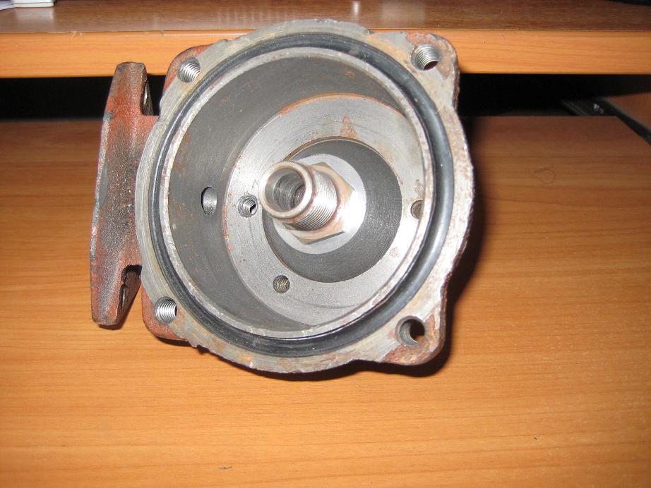

в ретродетали я видел но я хочю сделать так как написал Stealsth чтобы небыло видно переделок
валдимар
23.12.2014
197
116
а вы тоже приваривали как показано выше или делали как то иначе
